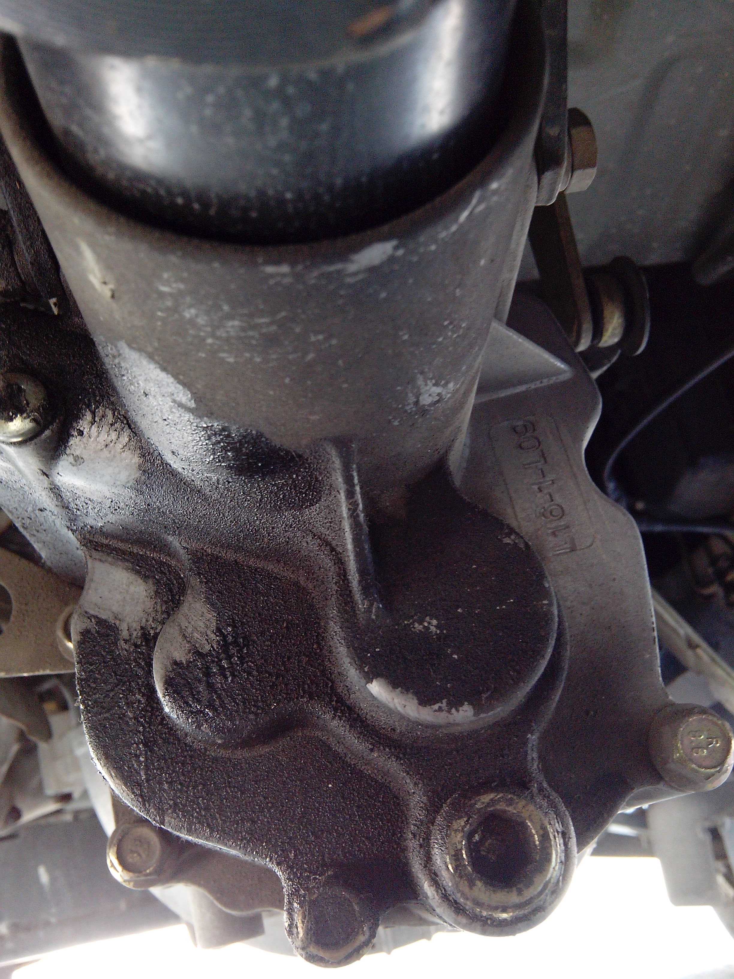

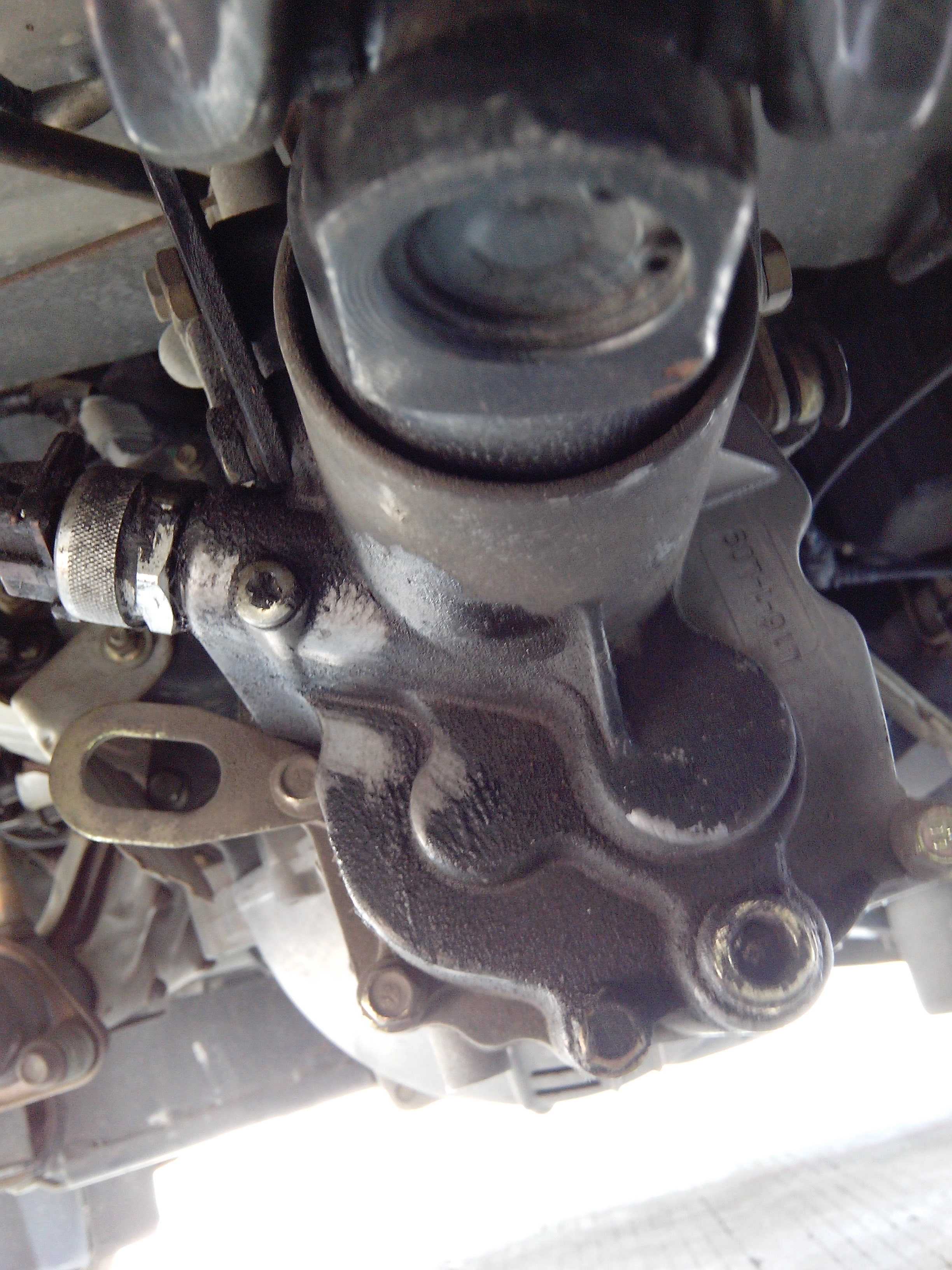

新手学发图,我的变速箱只有放油口,加油口在哪里,加多少油怎么看得到呢。

沙发自己座,车速感应器那里渗油,一年了,不知道里面还有没有,准备换一下油。不知道哪里加,加多少是个标准,郁闷

发表于 2013-11-30 18:28:02 | 显示全部楼层
在右侧中间,加油加到加油口平就可以。

发表于 2013-11-30 21:59:51 | 显示全部楼层
变速箱右侧,车速传感器对面,和放油口一样的内六角螺丝。{:soso_e113:}

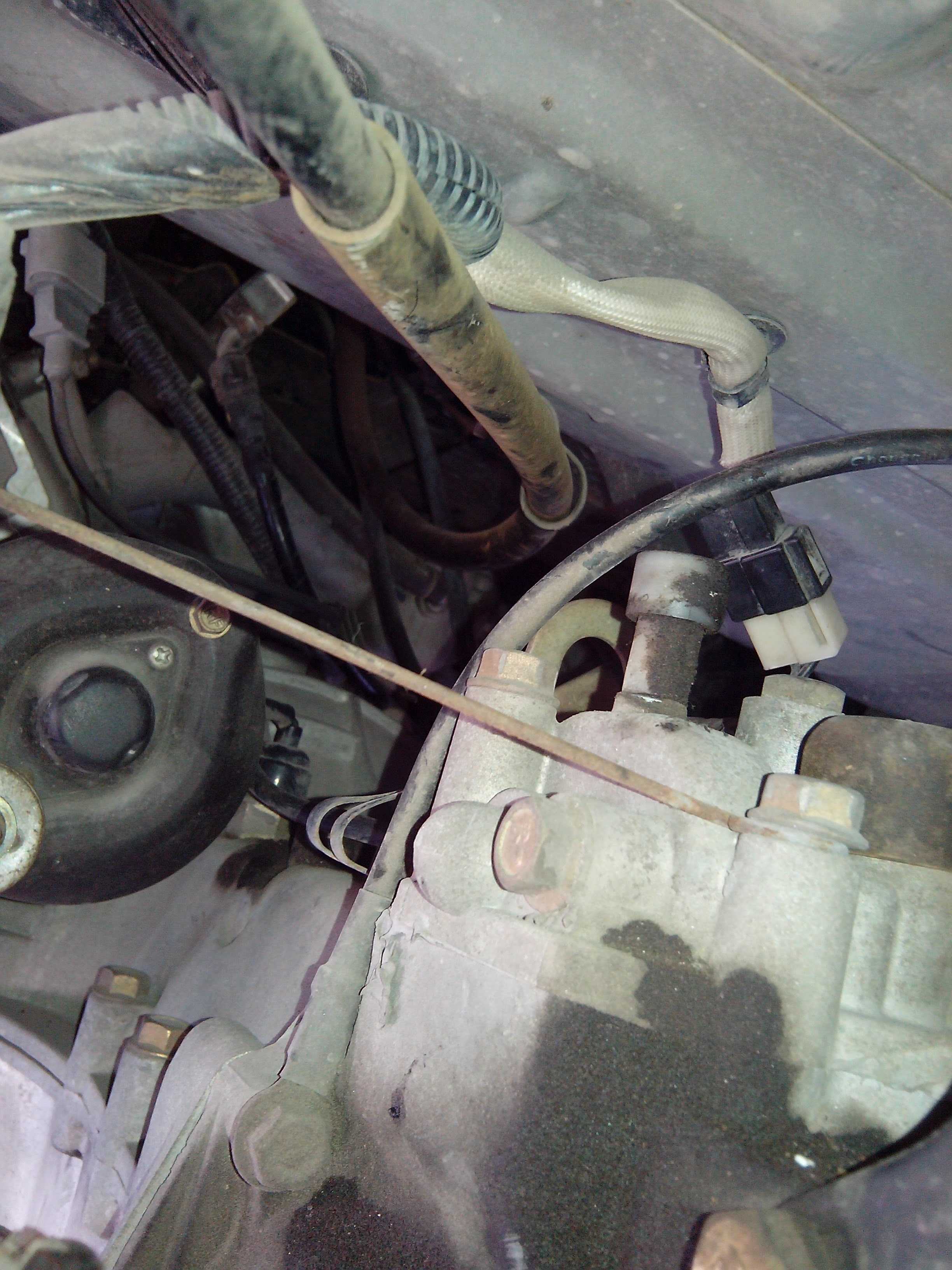

 楼主| 发表于 2013-12-1 15:31:24 | 显示全部楼层
经查,右侧也没有,郁闷。好像在顶上,那个塑料圆柱形那在,在左侧上面那张图上面,不知道对不,但是加多少油呢。
塑料圆柱形是变速箱排气孔!  详情 回复 发表于 2013-12-2 20:36
发表于 2013-12-1 20:17:39 | 显示全部楼层
肯定有加油口的,你是没找到,如果真的忘给你留口,那你就发了,可以找厂家索赔了
加油加到从加油口冒出来为止
