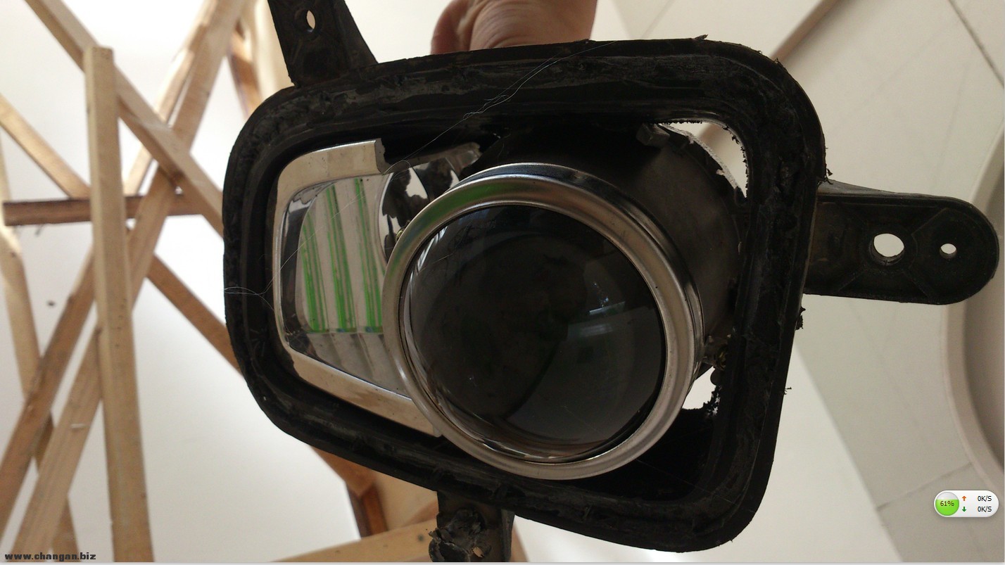

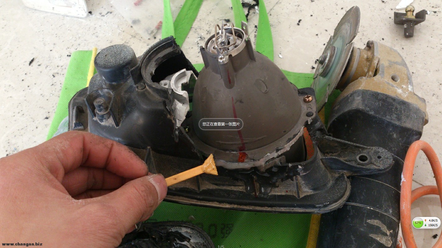

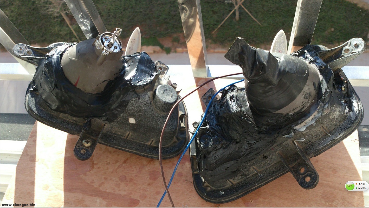

DSC_0156.jpg 没定位工具,切割好大概位置后用AB胶水稍微固定后在上车调整灯光,如此反复!

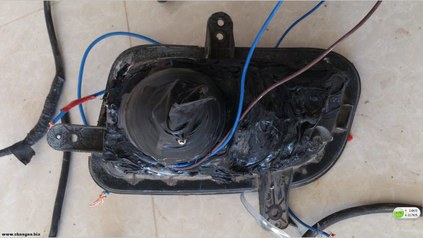

打满密封胶

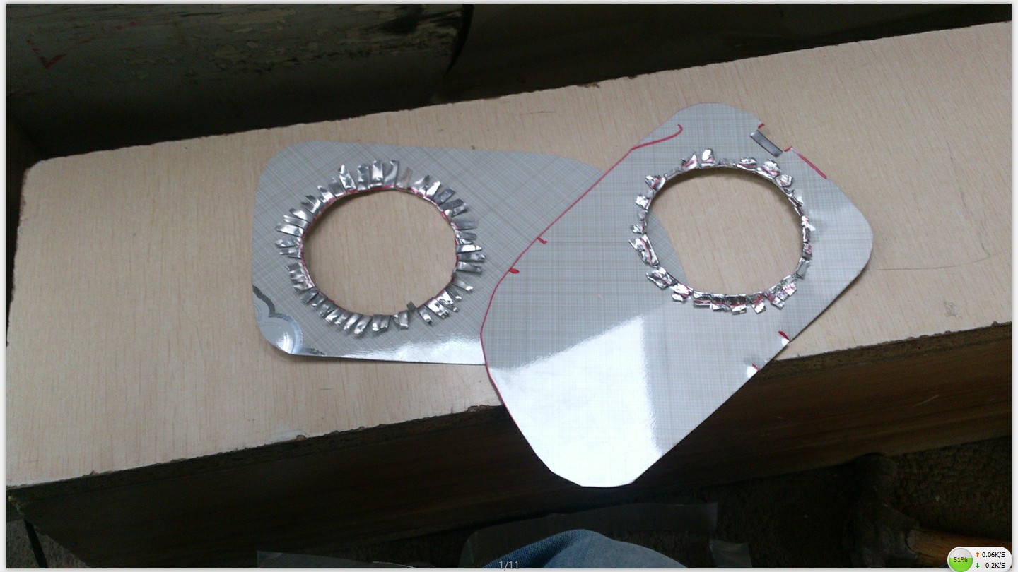

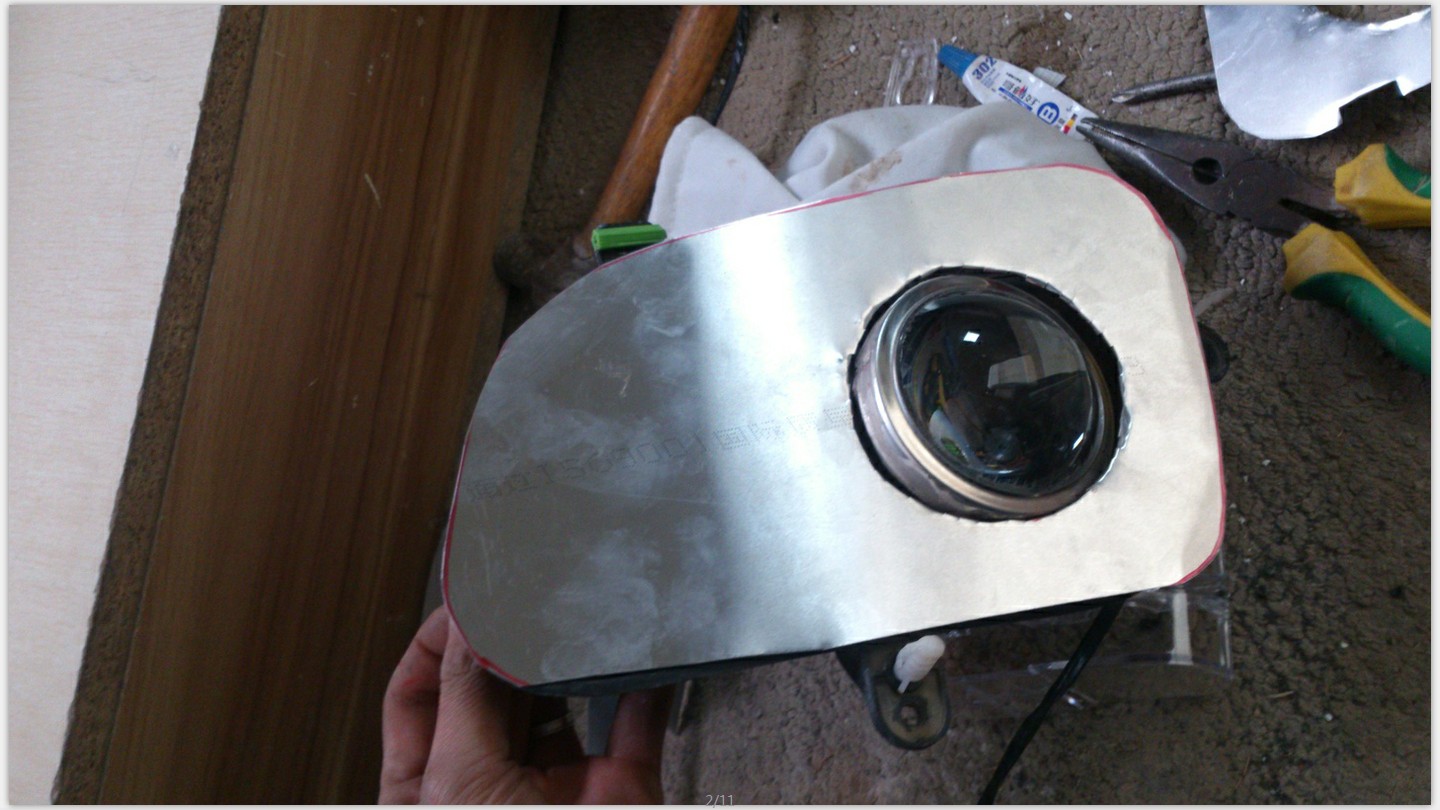

临时处理正面,等胶完全干透后在用拉丝铝板做个灯罩
晾干中,过几天在上光型图!反正试验中远光还是很集中很亮的!手上全是玻璃胶,就没有照相
最近挺忙,延迟更新了 !对不住了  手机效果有限,无法展示最大效果,大家可在照片的亮度上在加上三分之二的亮度才是真实亮度!

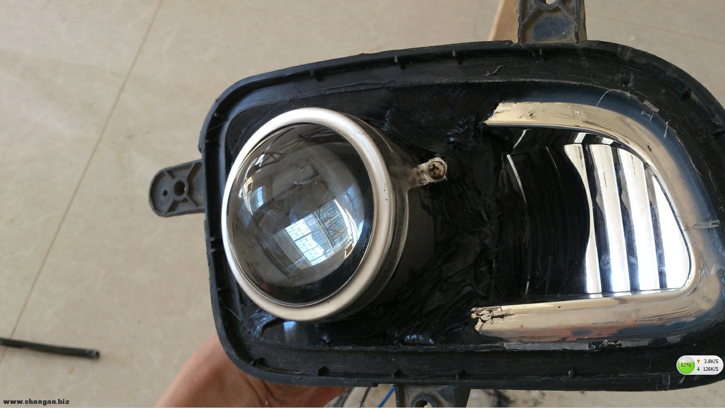

原车雾灯灯罩已经阵亡了,用这个临时代替。。。
铝板

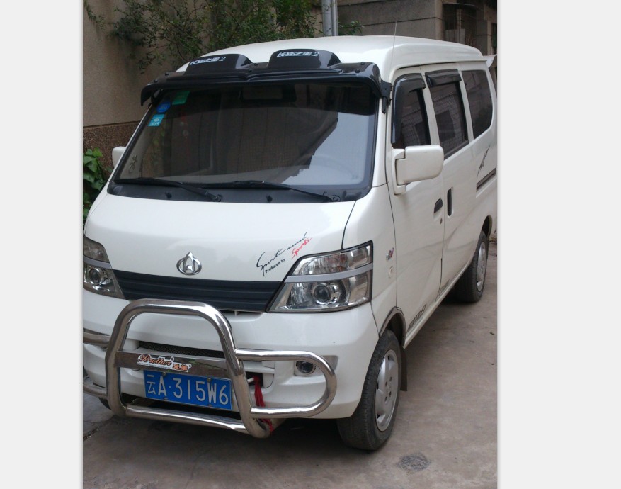

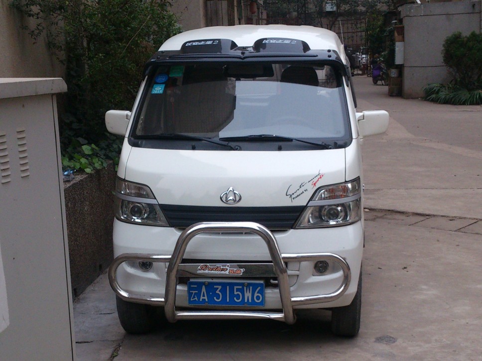

外观图!
3寸大透镜近光图,上次已经传过了!

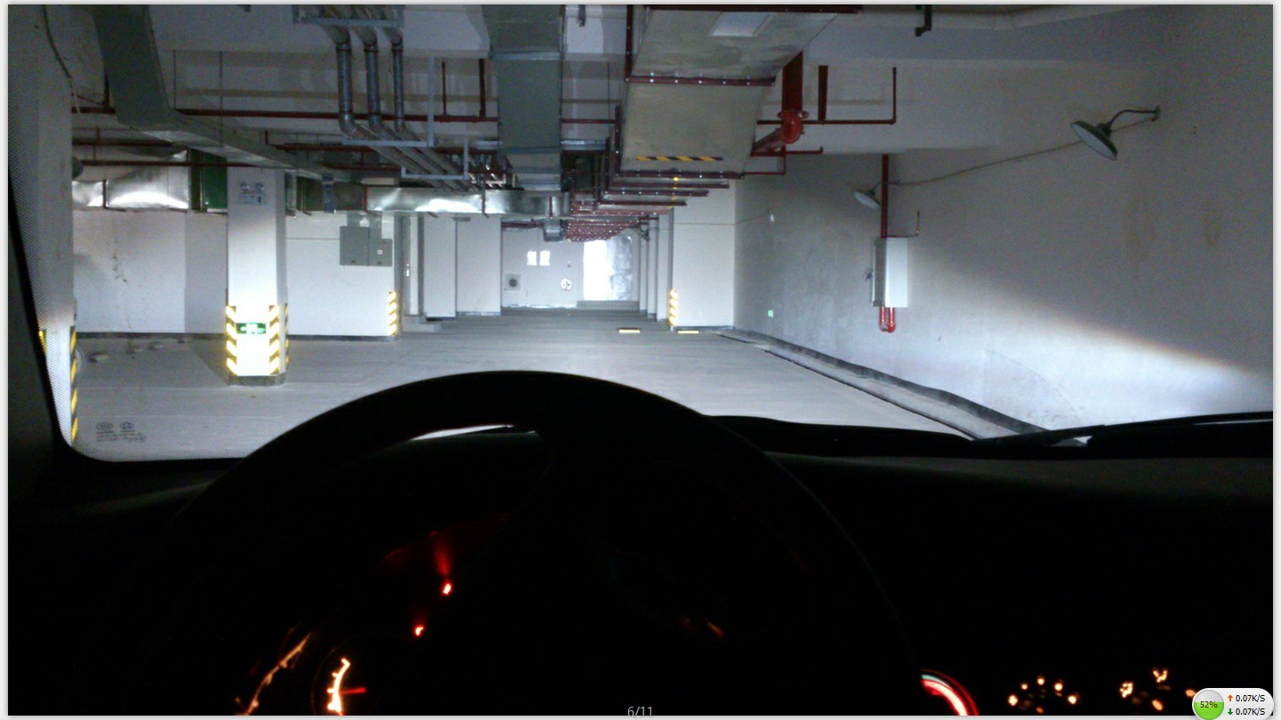

透镜远光

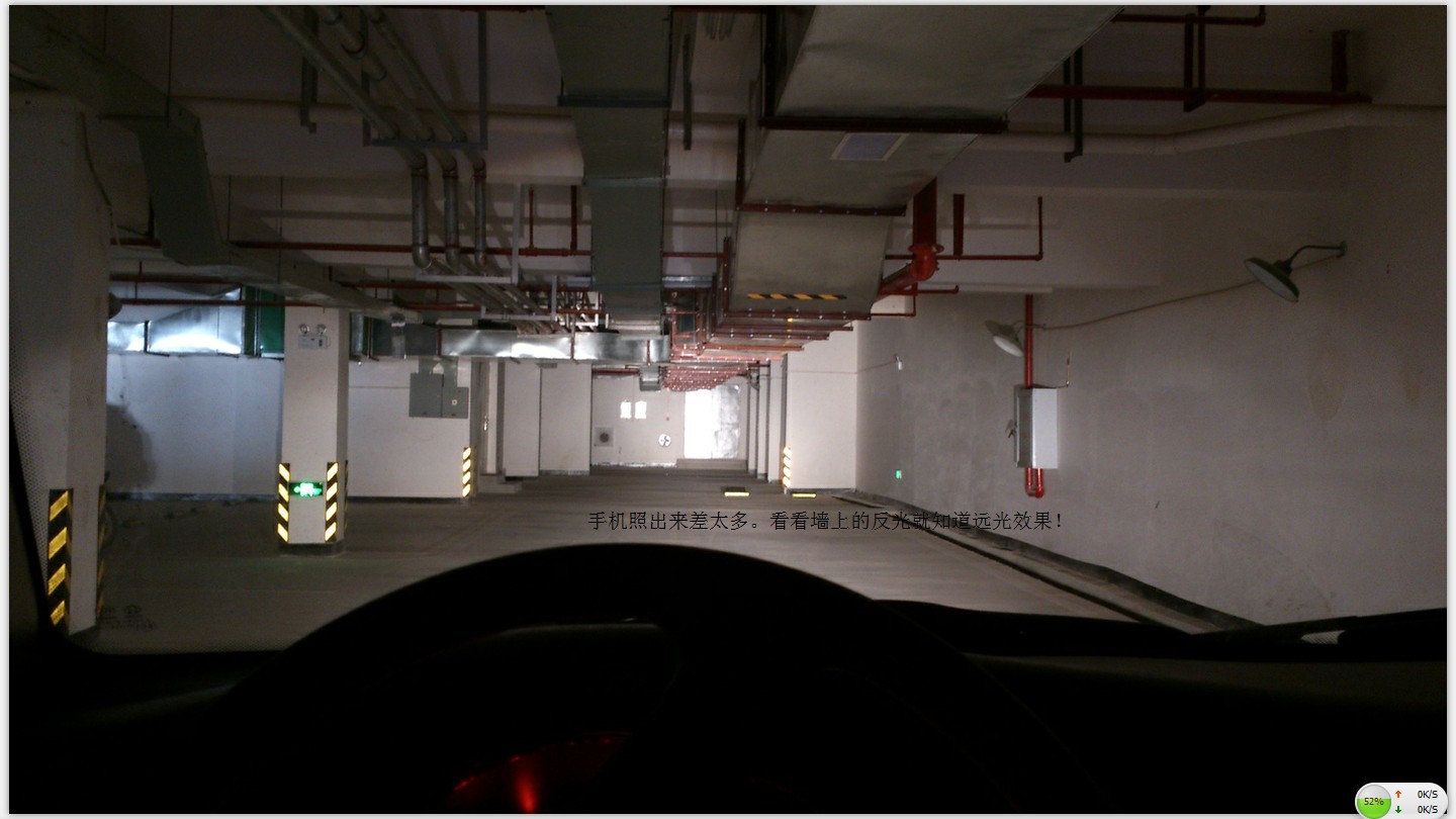

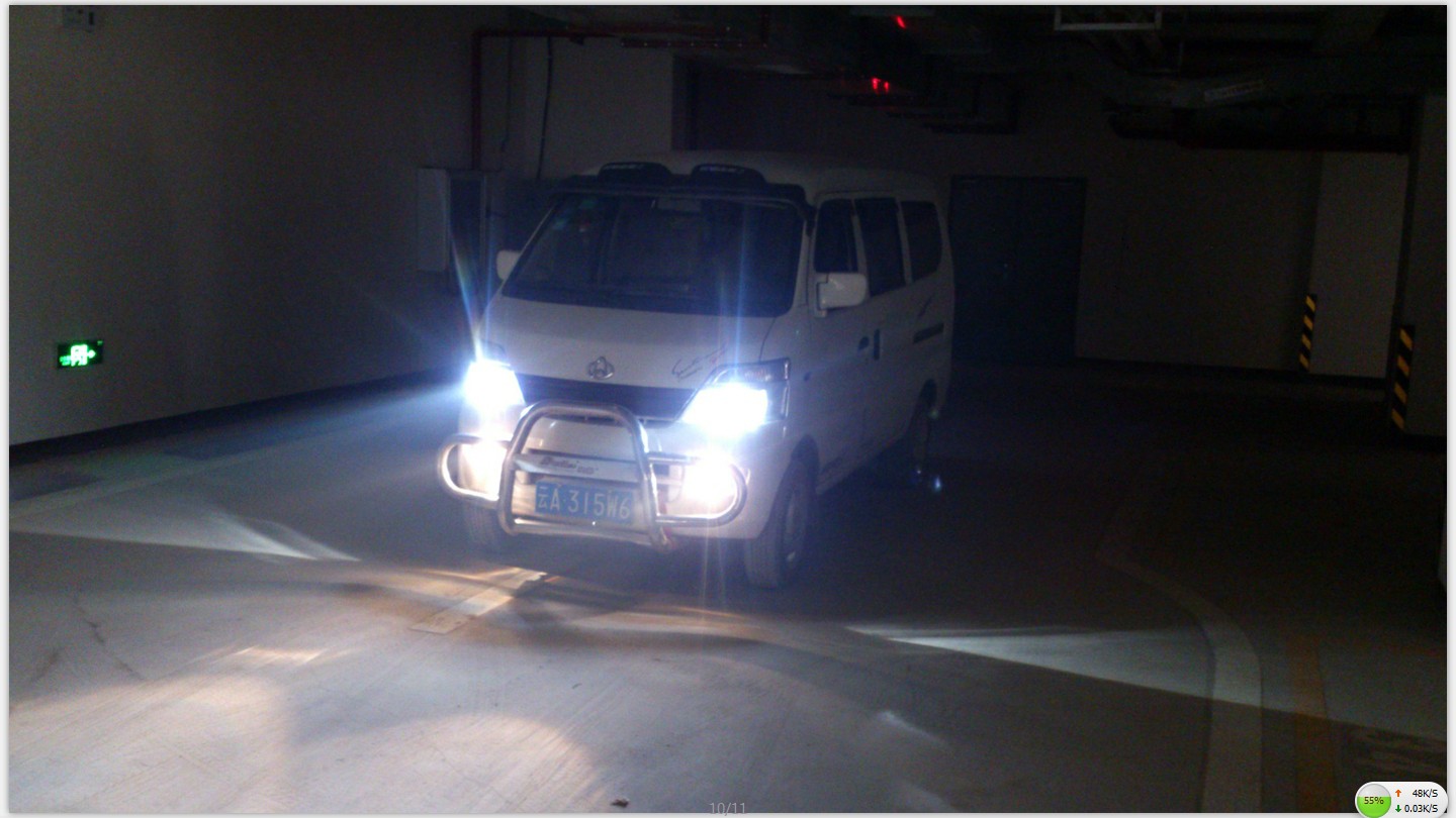

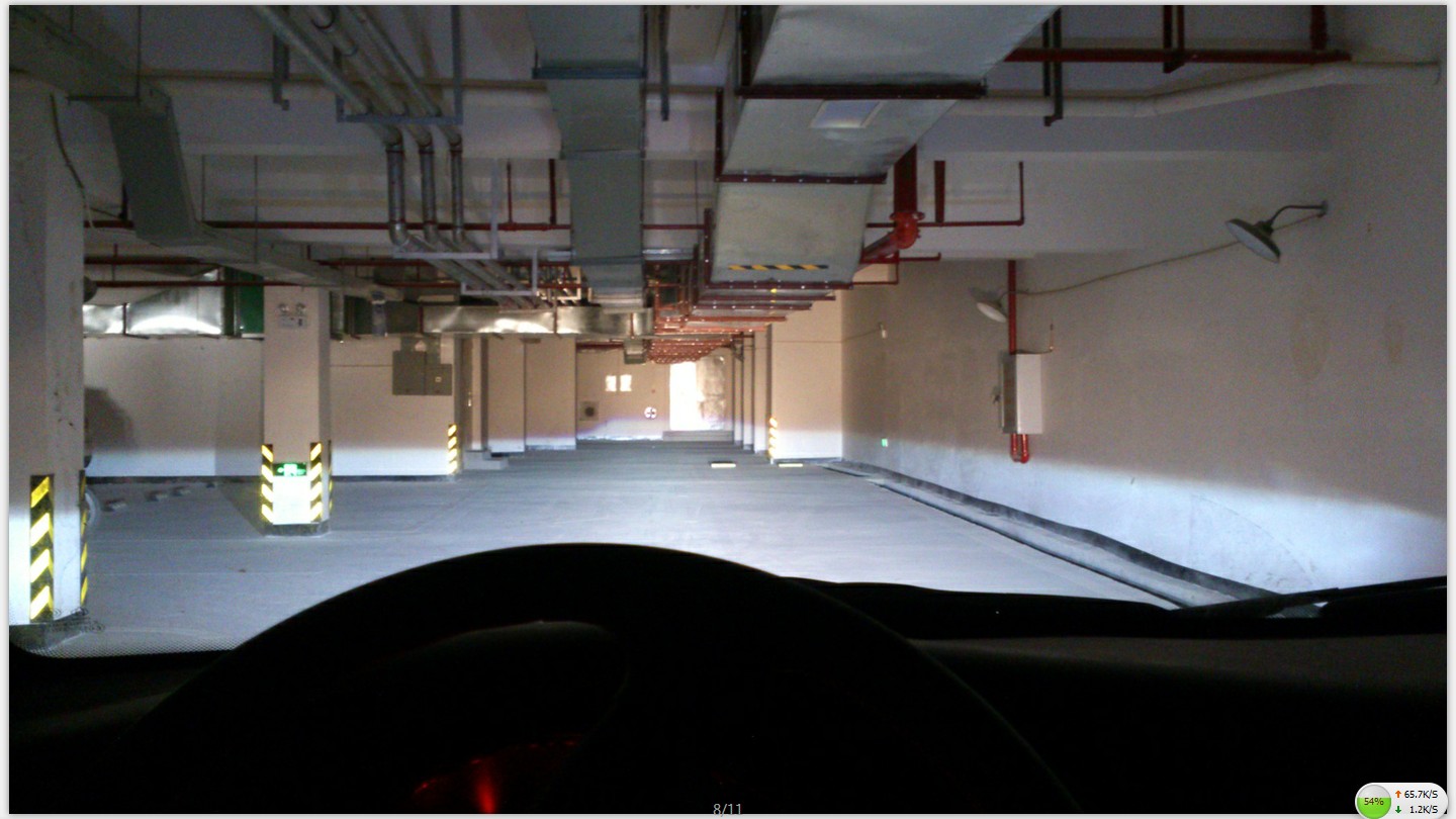

雾灯远光图。。实际效果比图片上强太多。不知道是不是手机采集黄色光有问题?换成白色光的话应该能看出效果!

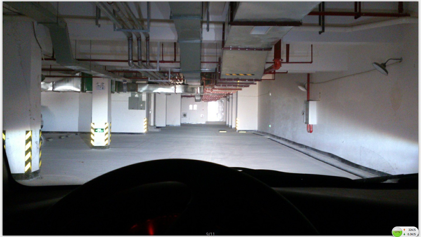

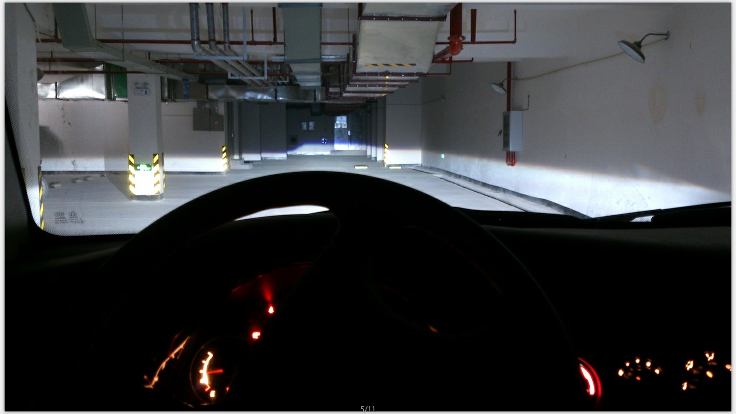

近光加透镜远光
亮瞎一切远光马路杀手,实际效果赞!
