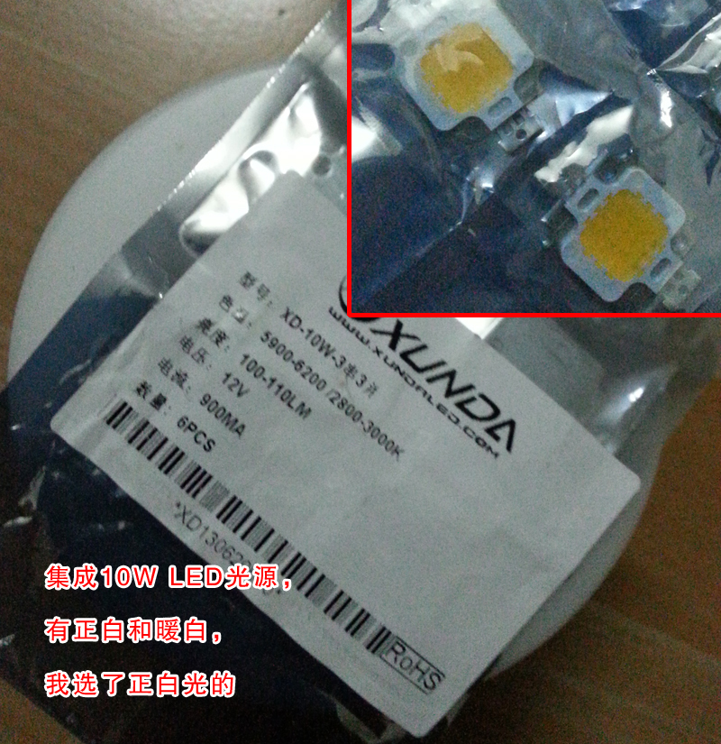

   首先在阿里上淘回LED集成光源,10W的比上次街上的3W亮多了,为了配合车上的电压还专用买了12V的光源,这样就直接省去了加装变压器的麻烦!

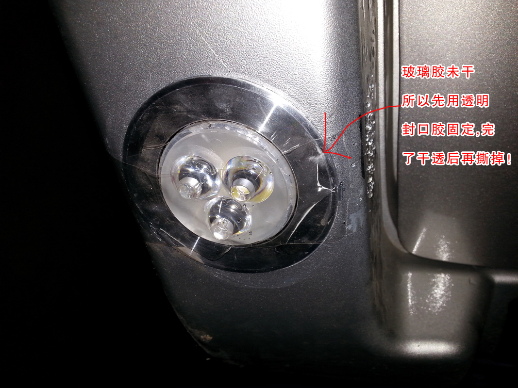

    装在车上难免会溅到水,所以还要做好防水工作,直接在灯壳正面背面都打上了玻璃胶!灯体完成了,接下来就要安装在车上的工序了!

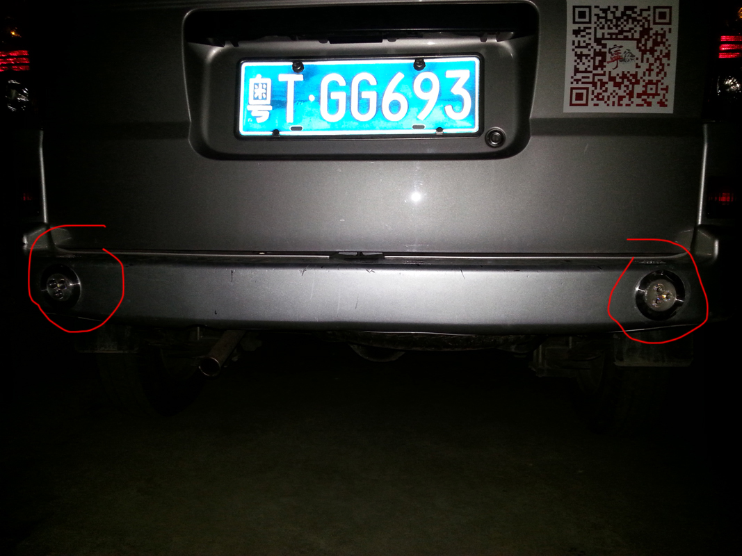

   然后就要在塑料档板上开孔了。没这么大的钻头怎么开呢???后来给我想到了一个笨办法,就是先画好一个刚好放得进灯的大小圆,然后用电钻沿着这圆边小间隔钻上密密麻麻一整圈的孔,用剪刀一剪就全给弄下来了!!!
   固定灯壳虽然有了两个弹簧的固定,为了更牢固我又在上面打了一圈的玻璃胶这样一下就全固定了!
  最后接线直接找到倒车灯的两根线开一口子按正负极接上捆上胶布搞掂!!

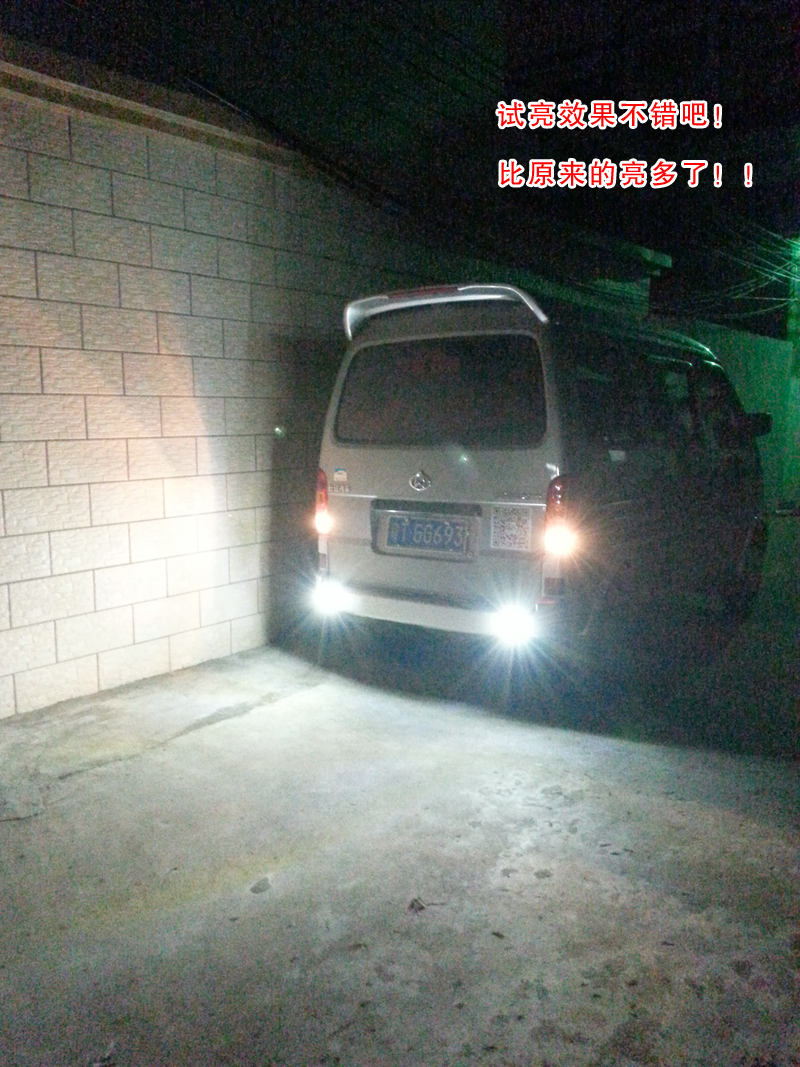

看看我的新杰作吧!!很亮D!!

发表于 2013-11-23 20:28:26 | 显示全部楼层
ms位置太低,容易被损坏,亮度很霸气
