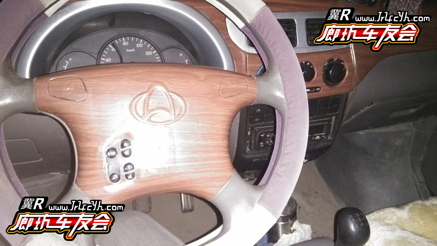

最近闲着没事研究了一下多功能方向盘,纯DIY,造价150块钱,
朋友说我闲的蛋疼,但是我觉得有意义
材料:
1)一个中华俊杰FSV的多功能方向盘按键总成(为什么要买中华俊杰FSV的呢,因为某宝上就这个最便宜35块钱一个,别的都太贵了)
2)一套六路的无线遥控收发器,其实就是控制家里吊灯的那种,但一定要注意的是家里用的是220V的,车上要选用12V的,我买这个48块钱,
3)如果调节音量是按键的可以不用,如果是旋钮的就需要再买个带电机的EC11数字电位器,这个也没多少钱,三十几块钱,
接线什么的很简单,把中华俊杰的按钮拆开引线出来到收发器的遥控器上,正好是六个键,(上/下一曲,mood,暂停,音量加/减)
中控台那里要拆开,把CD机里的按钮引线出来到接收器上(我的是后装的SD卡/U盘单腚机头)
接完线就ok了,效果还行,虽然不能和高档车原装的比,但是对于面包车来说,我很满足了,
还有就是,为了装上俊杰的按钮,我在方向盘上挖了个平行四边形的洞,固定好按钮总成后,用汽车钣金喷漆的腻子把缝隙补好,可以喷漆,但我选择了贴木纹纸,
觉得不错的就支持一下
谢谢大家
