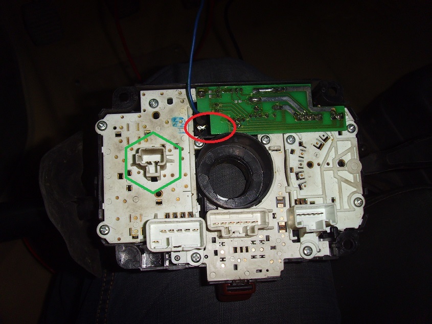

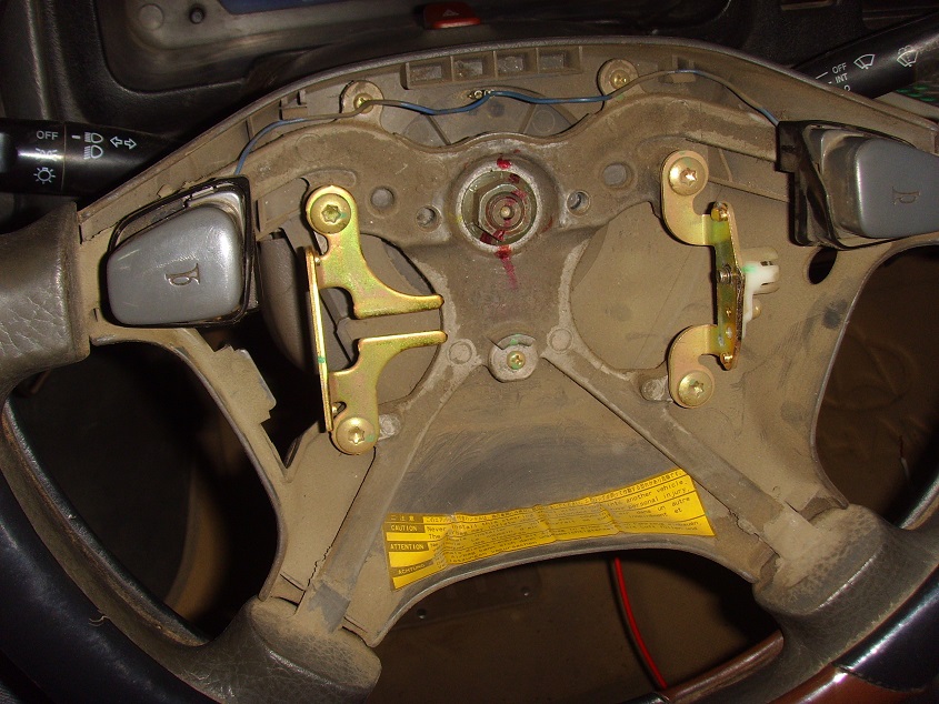

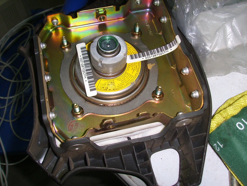

俺的方向盘是带SRS气囊的,不好拆,这种机械式的气囊弄不好就会爆,没办法只好按说明书的要求慢慢去拆,弄出气囊,拆下组合手柄(把3组排线拆下来),发现一根单独的蓝线,是焊上去的,长时间使用,开焊了,于是上烙铁,焊上去,装好,OK。不说了,上图气囊组件被拆下来了 SSL20082.JPG ,拆下后剩 SSL20091.JPG ,解决问题的图片 SSL20081.JPG 红圈内的线断了,重新焊上后就可以了,不过看到绿圈内没有插头,万能的坛友,你们知道这个绿线圈内这两根线起什么作用吗。

那个绿圈的可能是安全气囊预留线,你的是机械的,没用所以就没装了
