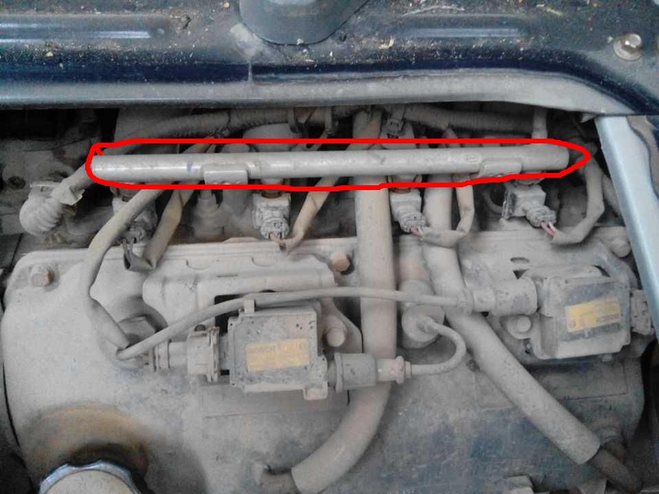

我的2012款已经2万5千公里了,前几天加了一次有问题的油后,有时出现加不起来油门,发抖的厉害,有时有正常 ,最后检查第四钢的火发塞温度比其它三个刚的要高些,更换后发现怠速不稳,发动机怠速都是有规律的正常一下后抖一下,不知何原因,请高手告知!
清洗喷油嘴和节气门  详情 回复 发表于 2013-11-15 20:48
发表于 2013-11-15 20:48:10 | 显示全部楼层
唐朝勇士 发表于 2013-11-15 20:24
我的2012款已经2万5千公里了,前几天加了一次有问题的油后,有时出现加不起来油门,发抖的厉害,有时有正常 ...
清洗喷油嘴和节气门
发表于 2013-11-15 20:49:01 | 显示全部楼层
你圈的是油轨啊,这个找维修站看一下
