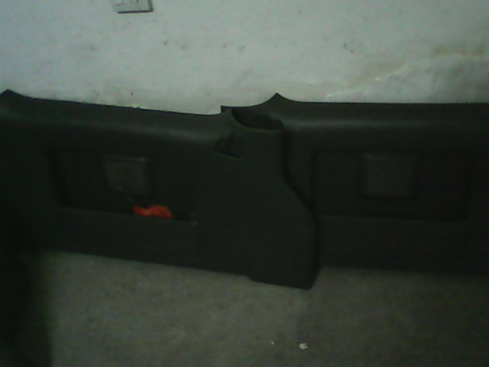

刚到的全套豪华内饰板

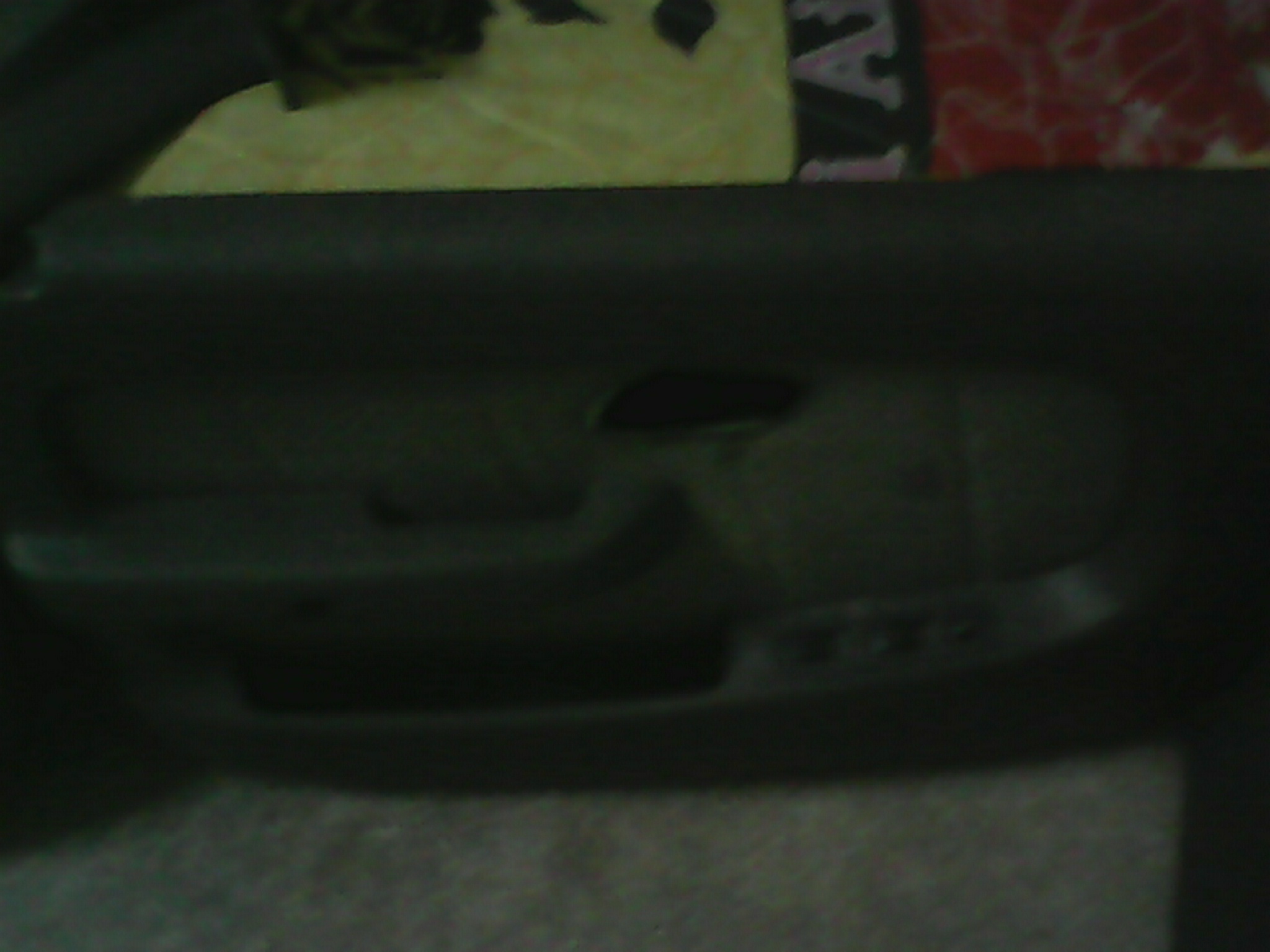

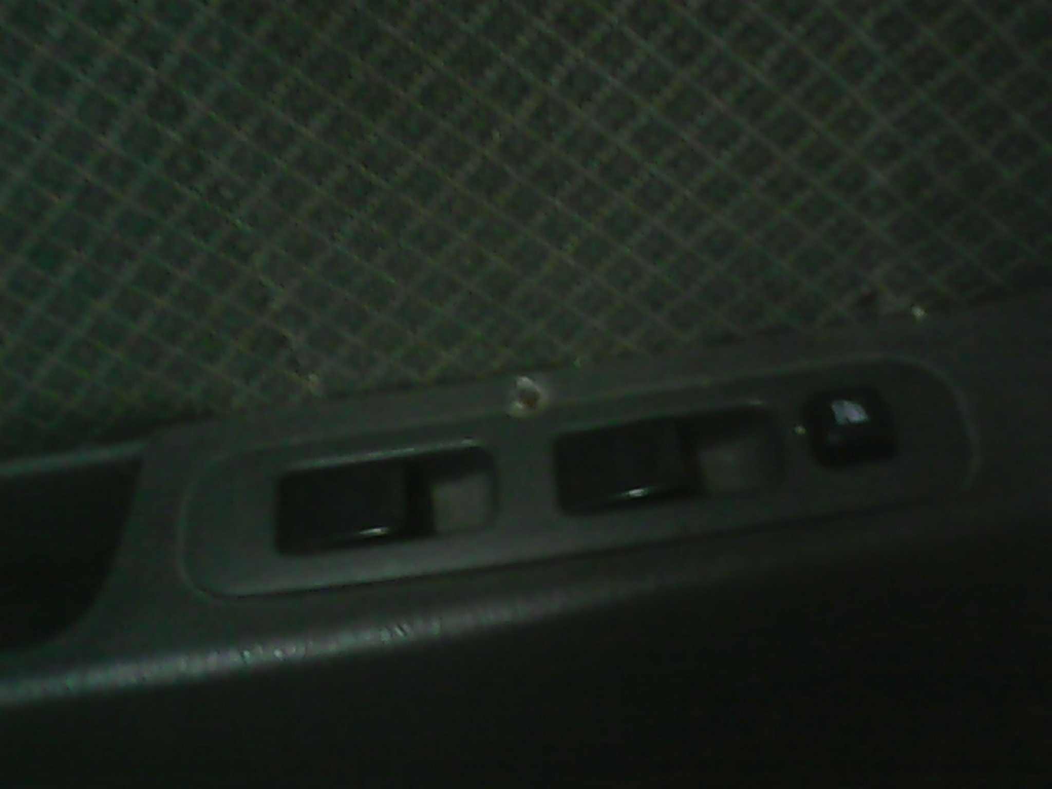

原装开关
原装开关

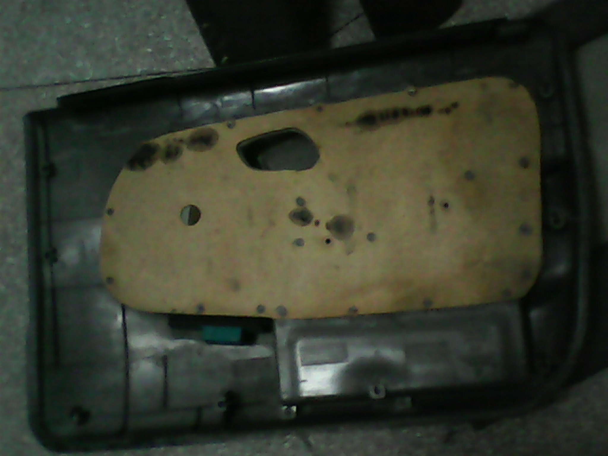

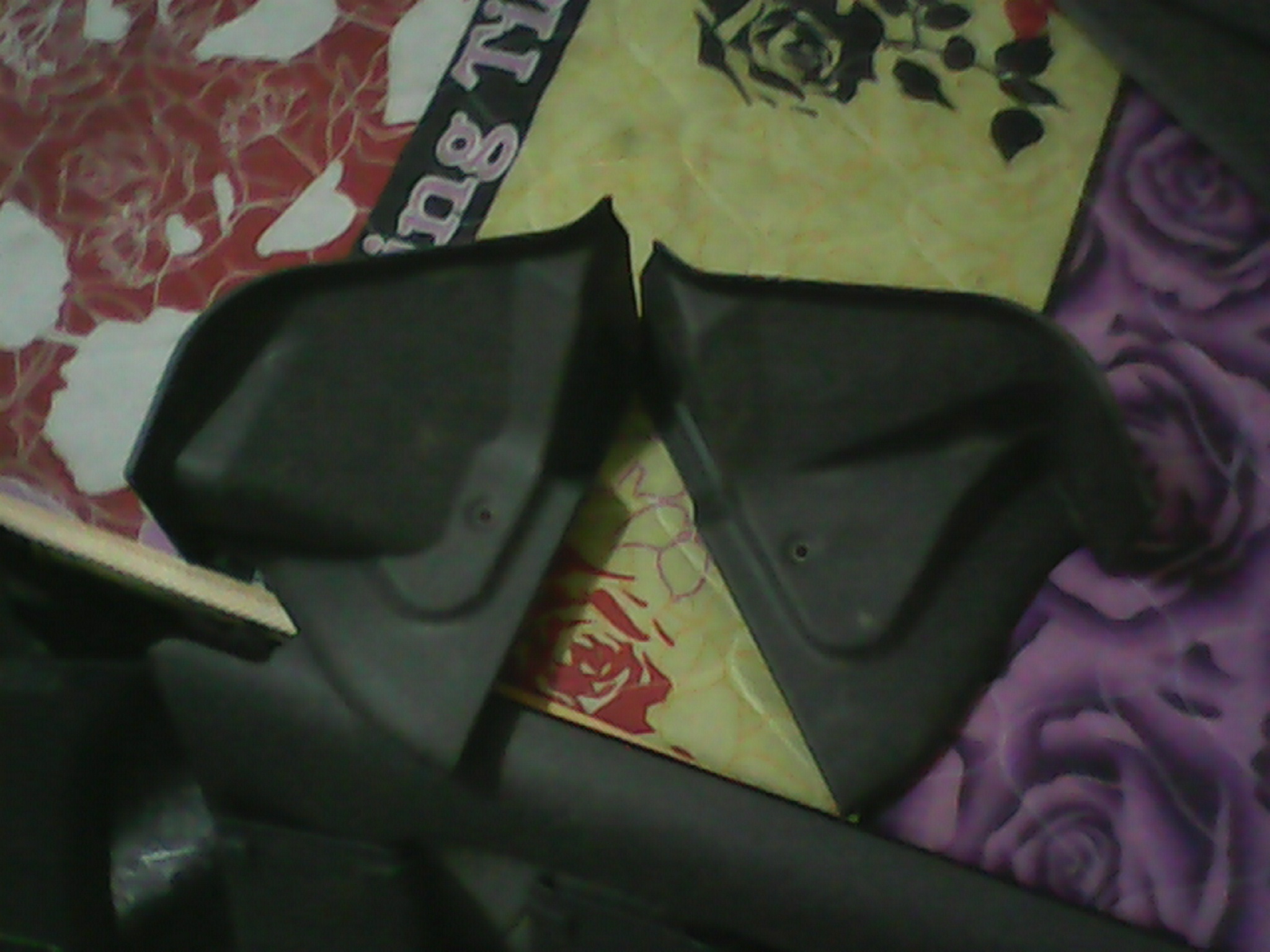

这个没看出是什么地方的
这个没看出是什么地方的

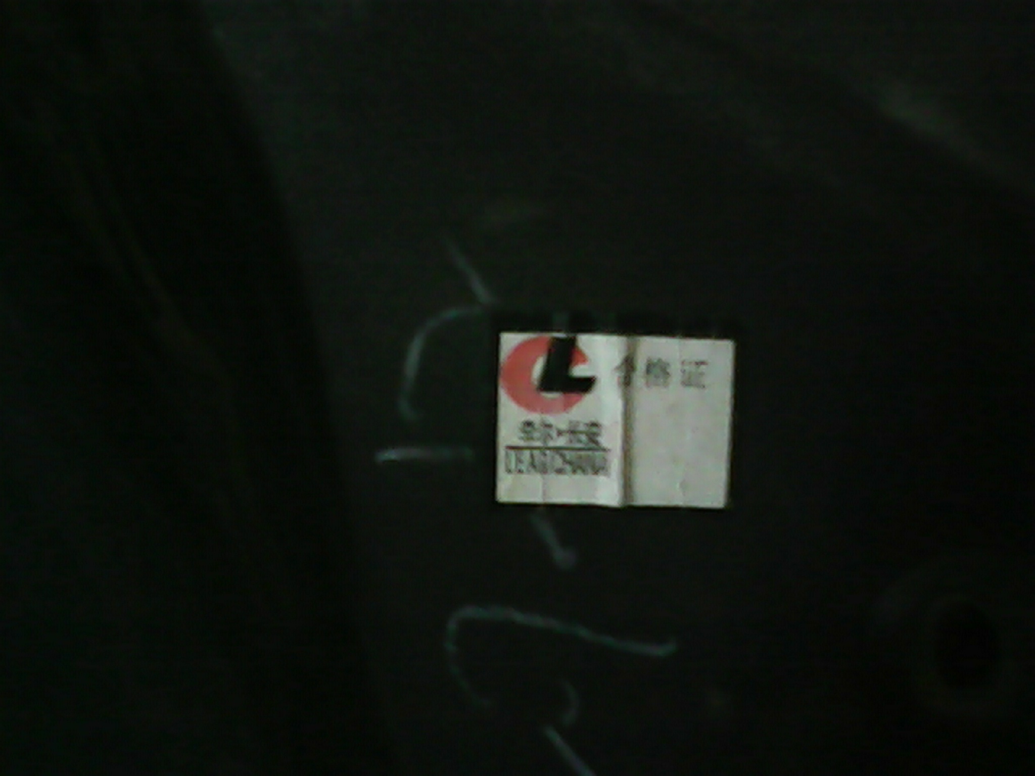

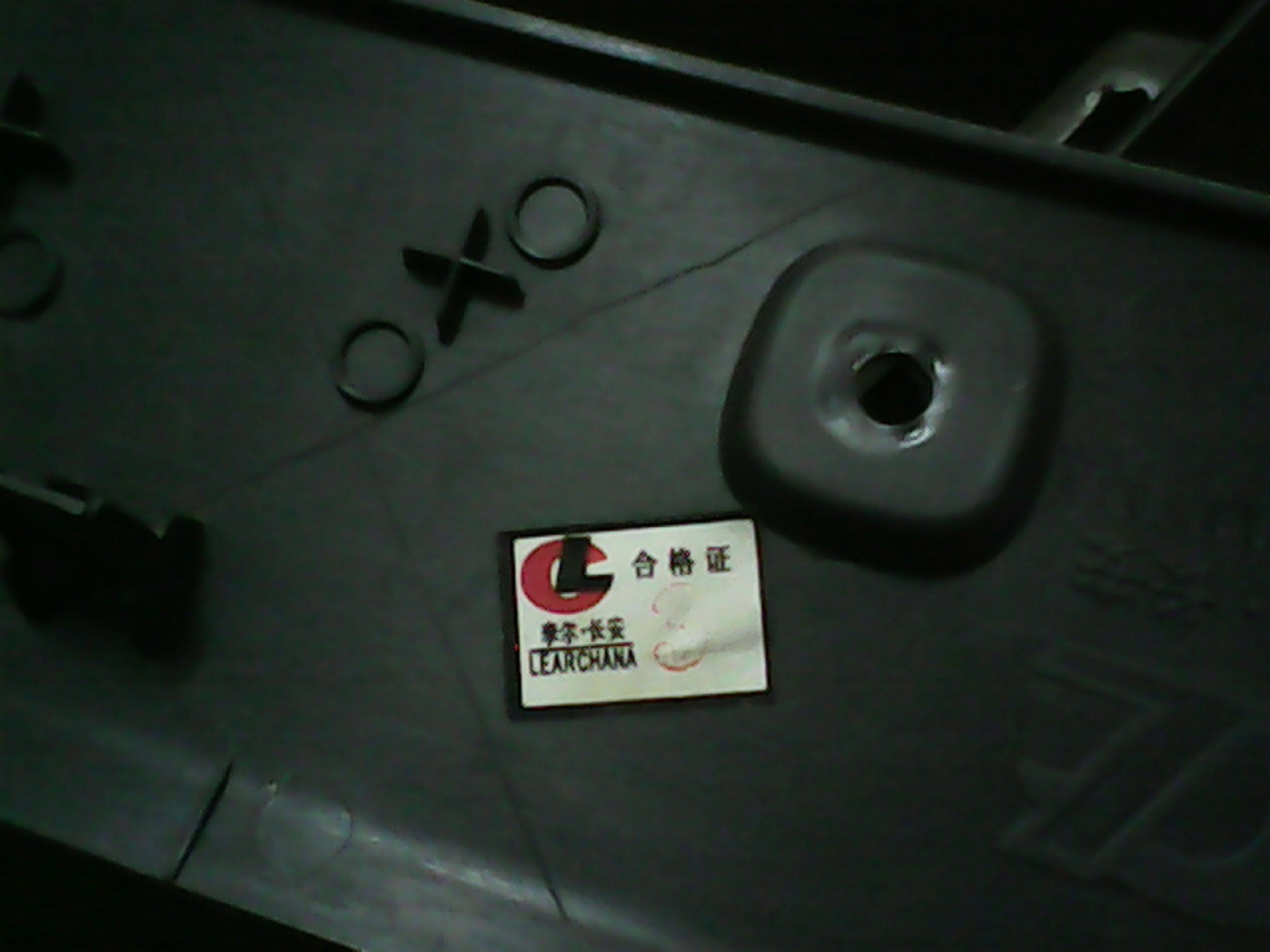

李尔
李尔

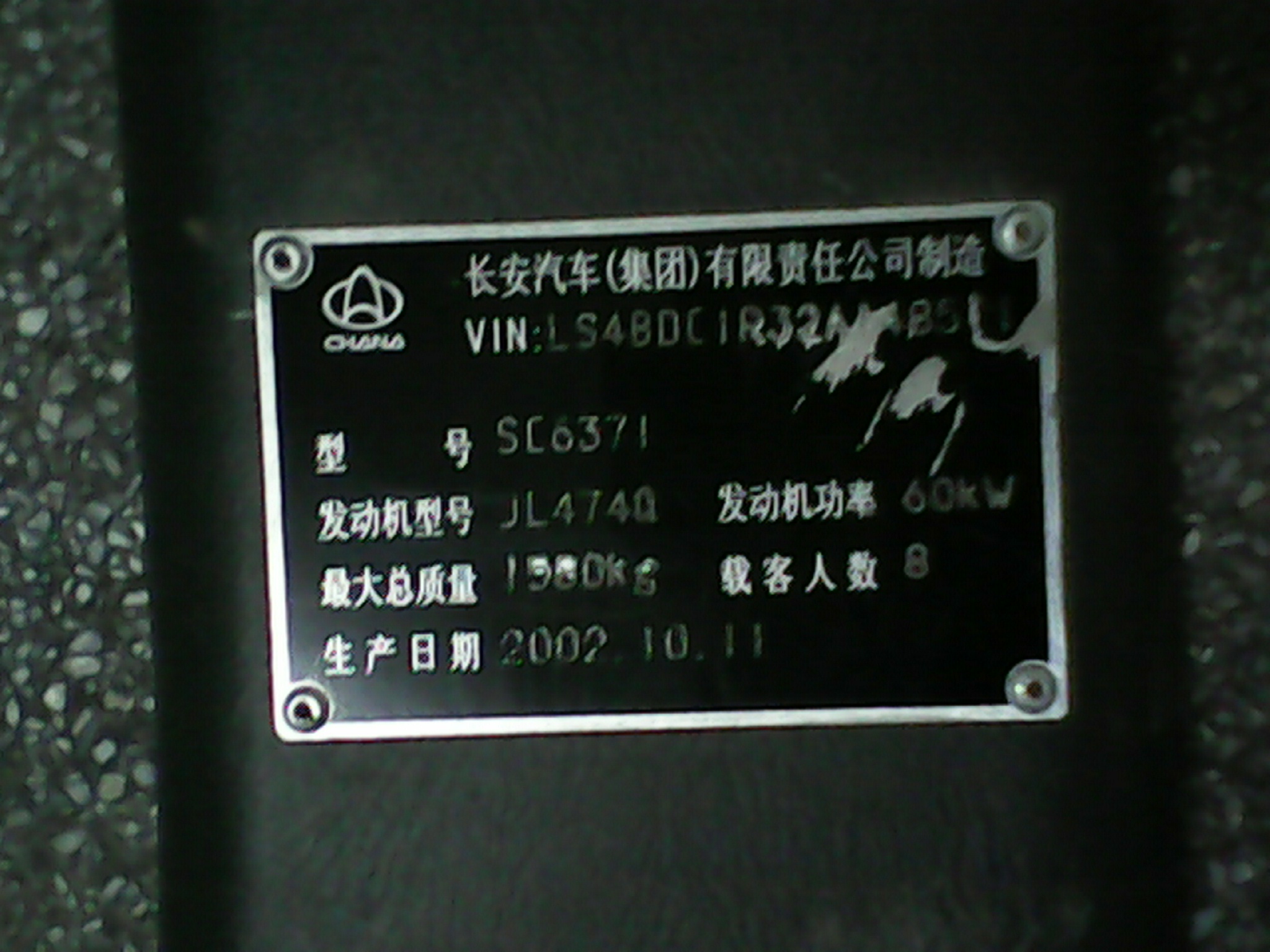

和我的车一样的,只是乘坐人数多一个
和我的车一样的,只是乘坐人数多一个

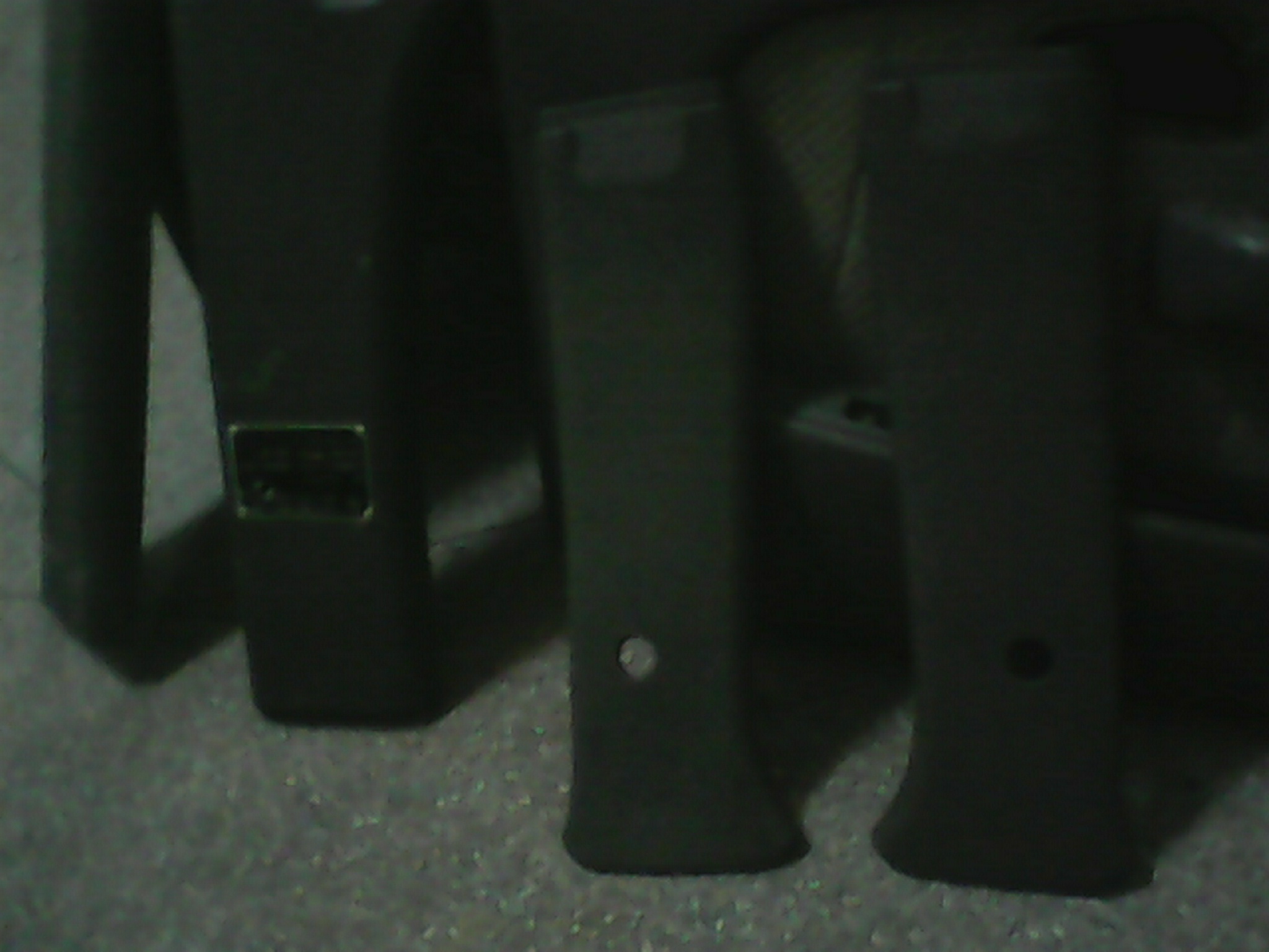

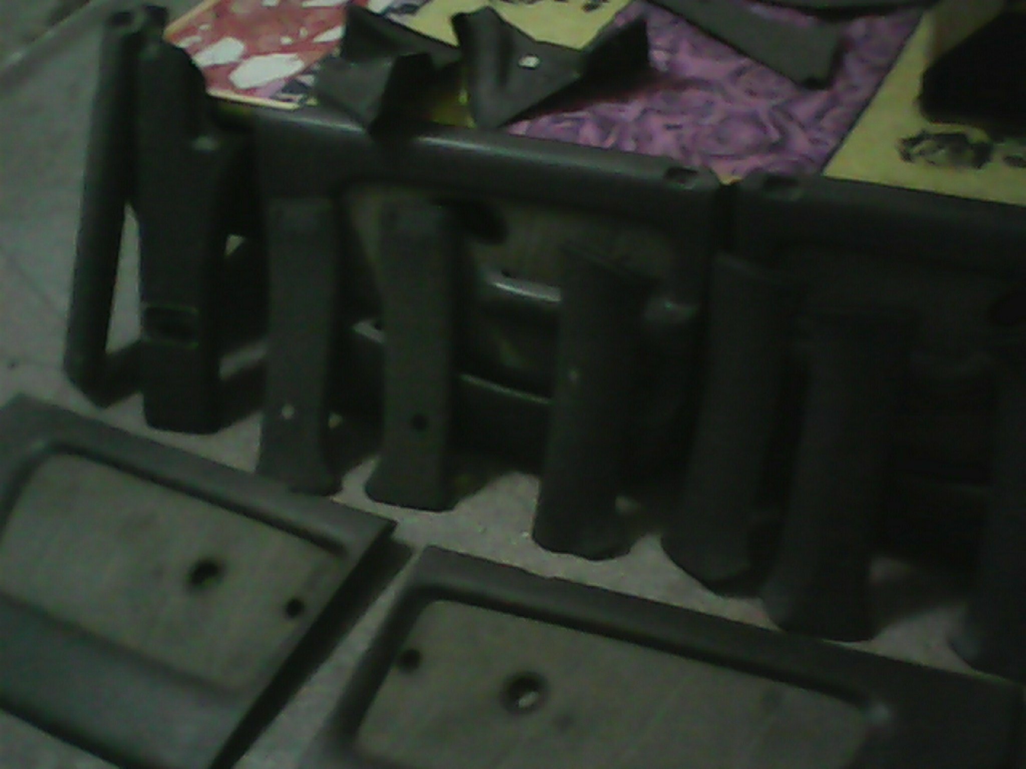

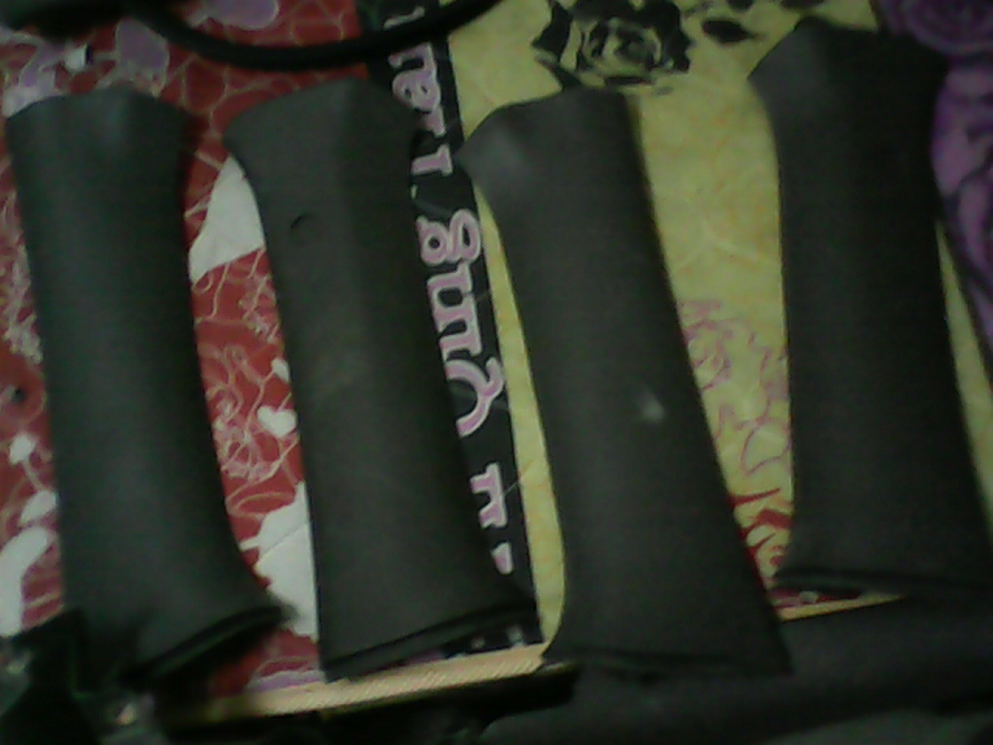

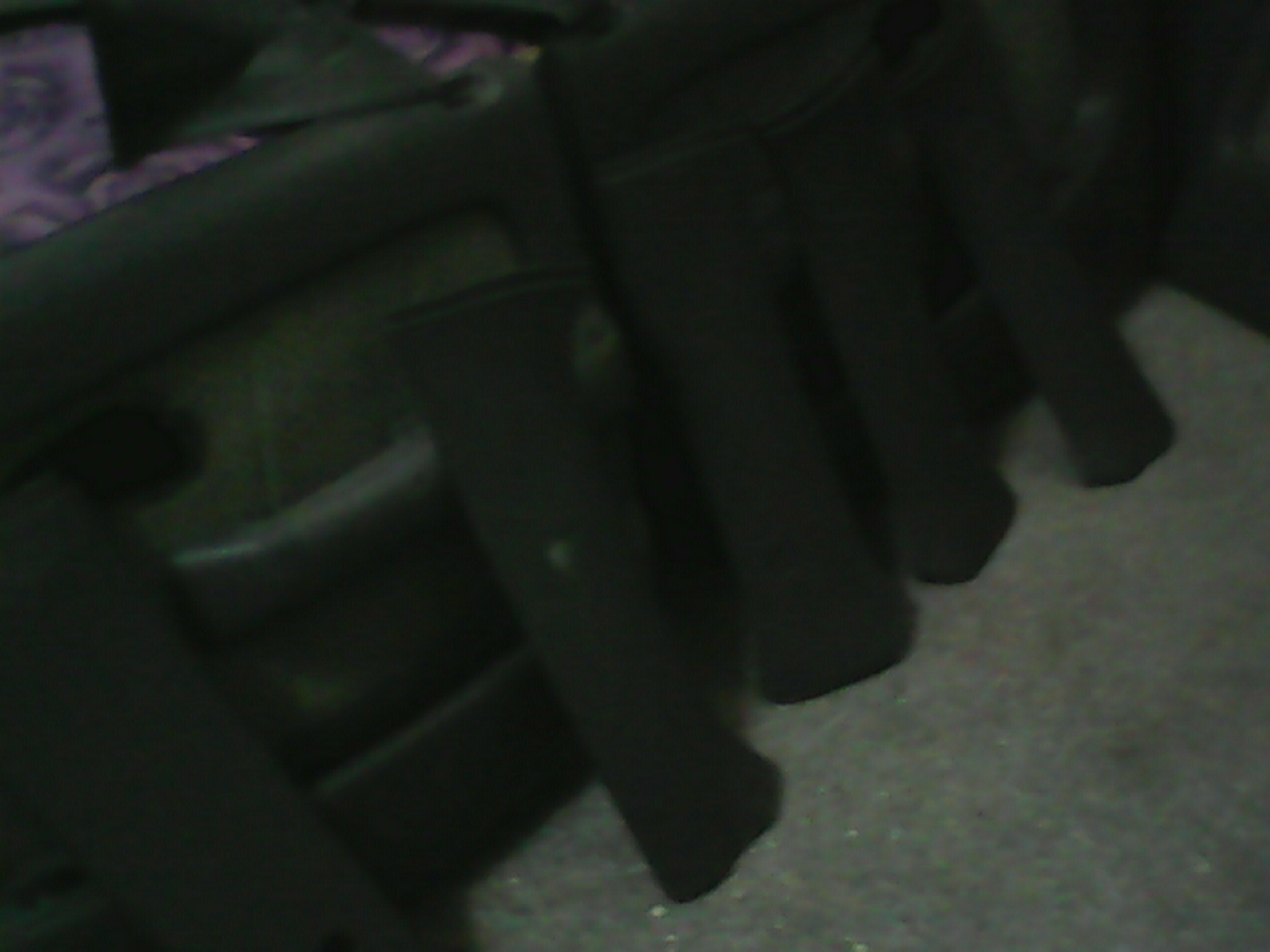

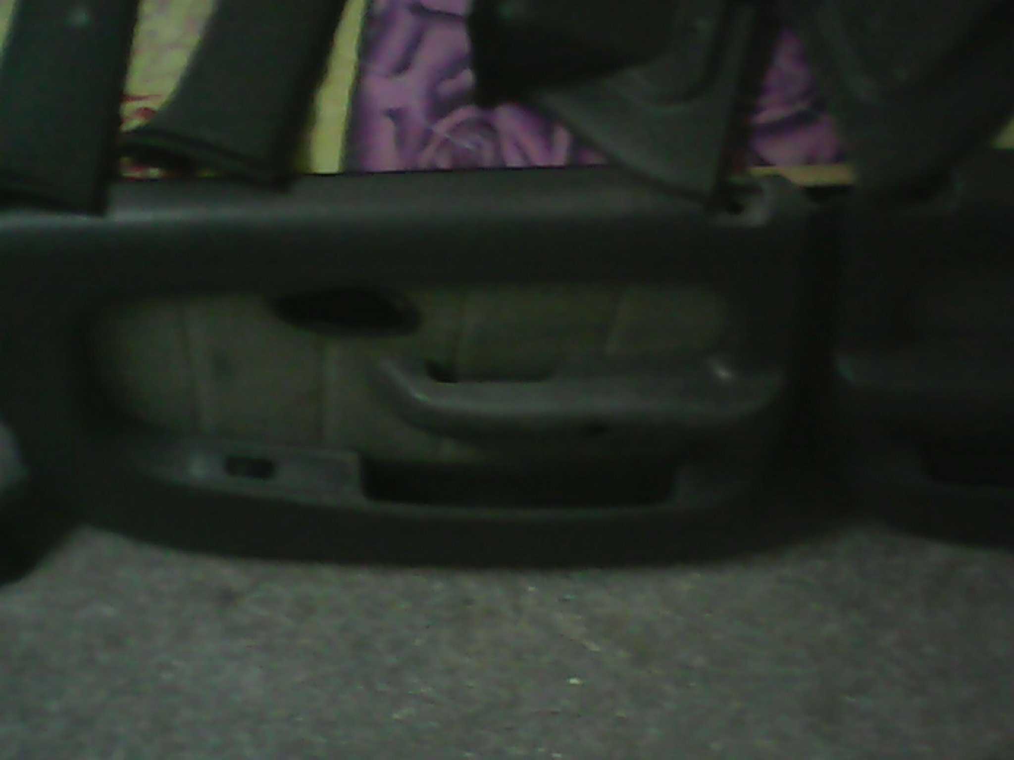

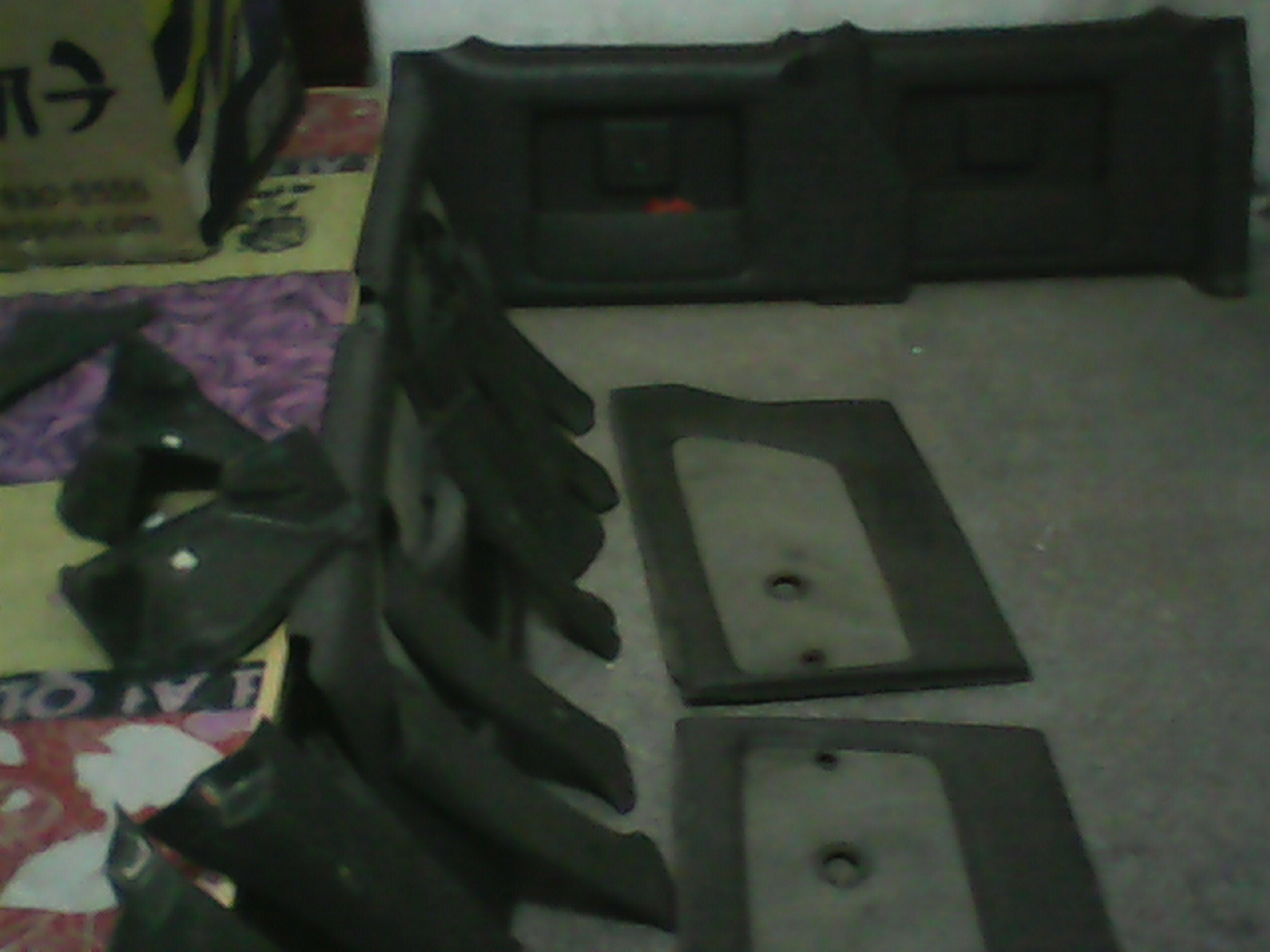

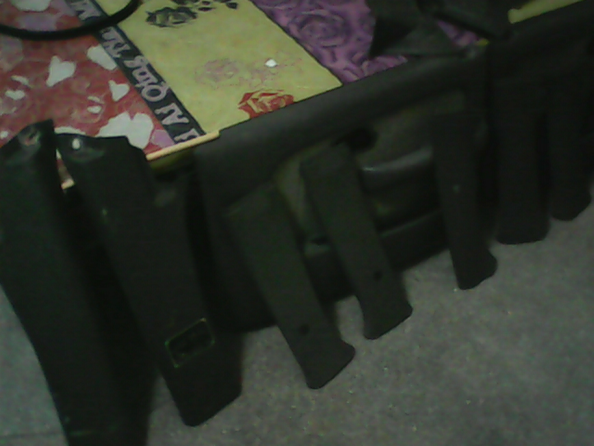

感谢车友:chwfAS2362 搞的全套内饰板,最近有点忙,装好再上图,有个问题想请教下各位.我车上立柱貌是没有孔,是不是安装立柱得打孔才行呢?谢谢!手机晚上照的,有点模糊.

打孔麻烦,直接磨掉卡柱,粘厚的白色双面胶就可以了。

亚艺说的对,

螺丝立柱 弄掉    就行       打孔毕竟对 安全 有隐患    可以打玻璃胶   这样 粘的结实
