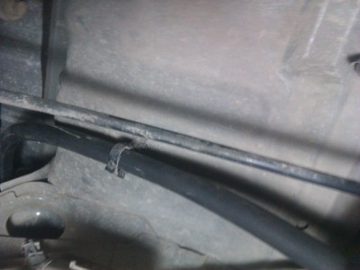

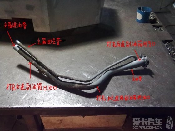

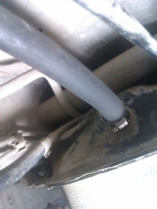

发表于 2013-11-12 21:19:59 | 显示全部楼层
091445k5jgr3tjghgez940.jpg.thumb.jpg 油箱回气管

吉星高照 发表于 2013-11-12 21:19
油箱回气管
多谢吉星大哥。
