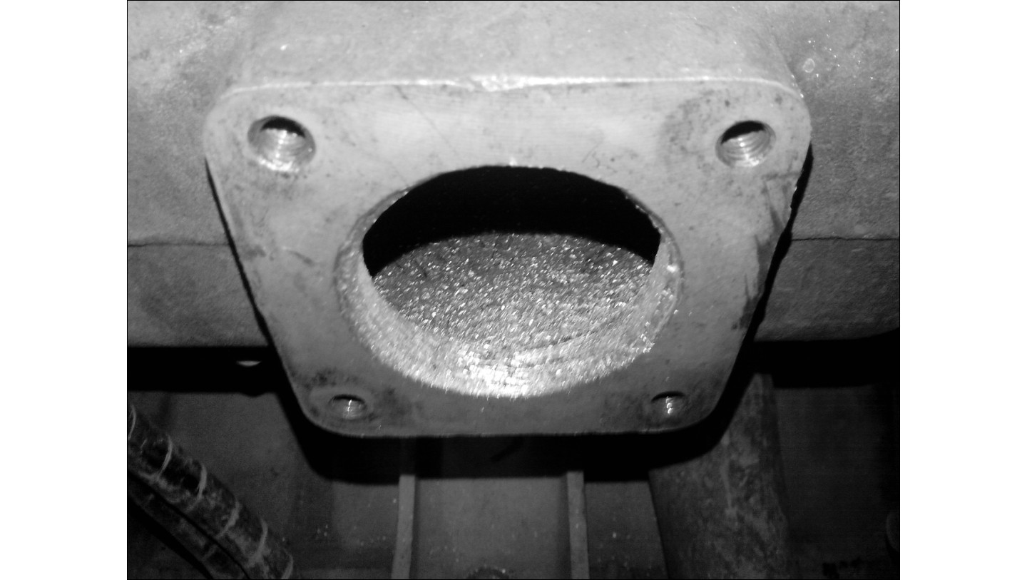

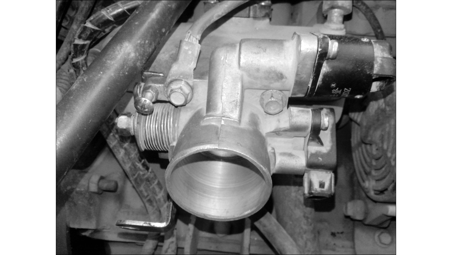

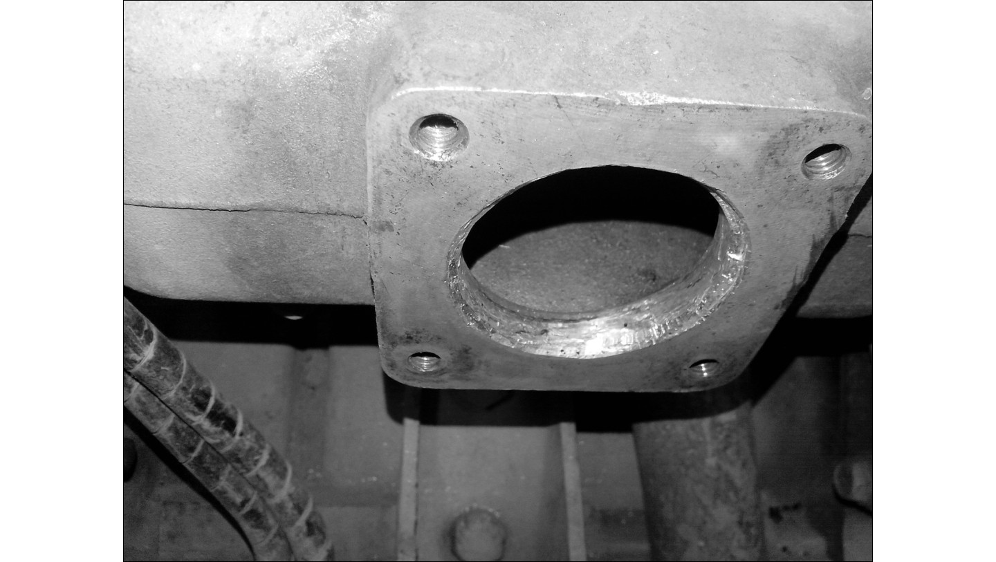

节气门 搞搞 提高车车动力 + 高速降低噪音 ..........................

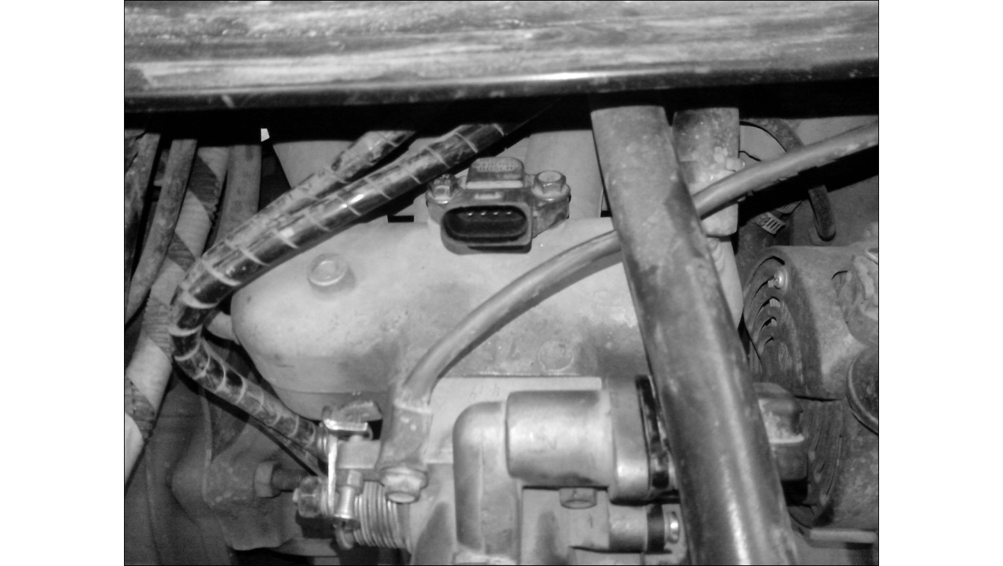

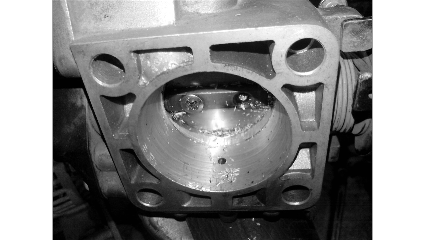

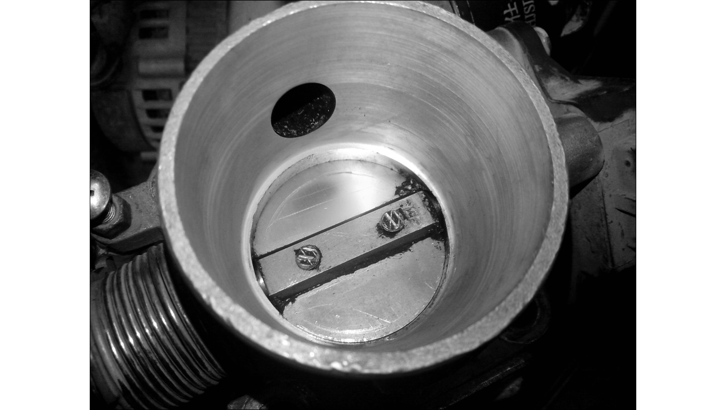

你没事拿个小圆锉锉什么啊,,,小心铝削卡在气门上,那你就玩完了{:soso_e120:}

没怎么看懂,是把节气门连接处的机体用小锉锉成喇叭形改善进气阻力吗?得详细说说造福广大星友。

别乱搞啊要不不会哭的,铝屑是会有附着效果的吸到发动机里面可能会卡到不该去的地方的,卡到气门上会关闭不严导致放炮或者怠速抖,卡到活塞上会加速气缸壁磨损

清洗一下再用卫生纸擦拭一下就OK了,别用挫子

活塞和缺之间不是有几个毫米的间隙吗,这点东西应该问题不大,别把大颗的沙子搞进去就行了

这纯粹是在瞎搞..
