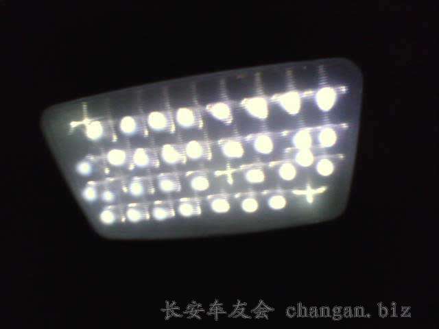

 楼主| 发表于 2007-5-11 16:06:48 | 显示全部楼层
灯光

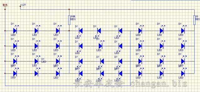

 楼主| 发表于 2007-5-11 16:08:00 | 显示全部楼层
二极管线路

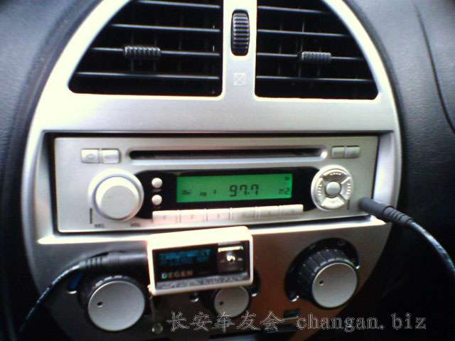

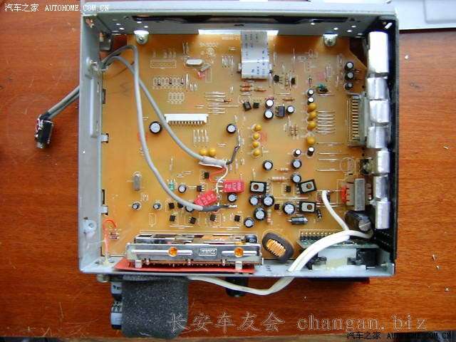

 楼主| 发表于 2007-5-11 16:09:33 | 显示全部楼层
CD加MP3接口

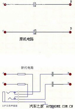

 楼主| 发表于 2007-5-11 16:10:38 | 显示全部楼层
用成都车友的线路所改
 楼主| 发表于 2007-5-11 16:11:28 | 显示全部楼层
改好的图

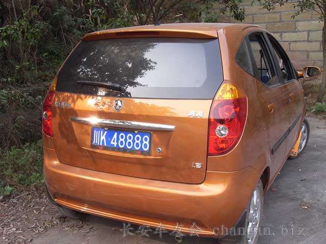

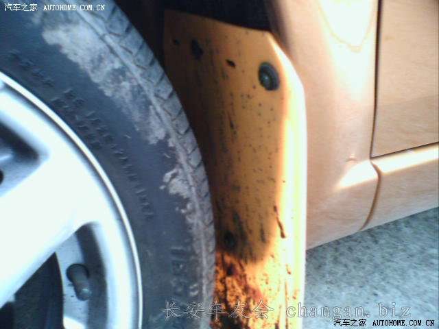

 楼主| 发表于 2007-5-11 16:17:12 | 显示全部楼层
前挡泥支出一点非常好比原装的有效,沙石不会飞到车门上,

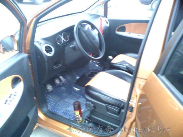

 楼主| 发表于 2007-5-11 16:19:44 | 显示全部楼层
内饰一览

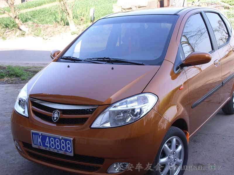

 楼主| 发表于 2007-5-11 16:28:23 | 显示全部楼层
哈哈这是偶的全景车。
楼上由于有的是用手机照的凑合看。以后都用相机上图啦
