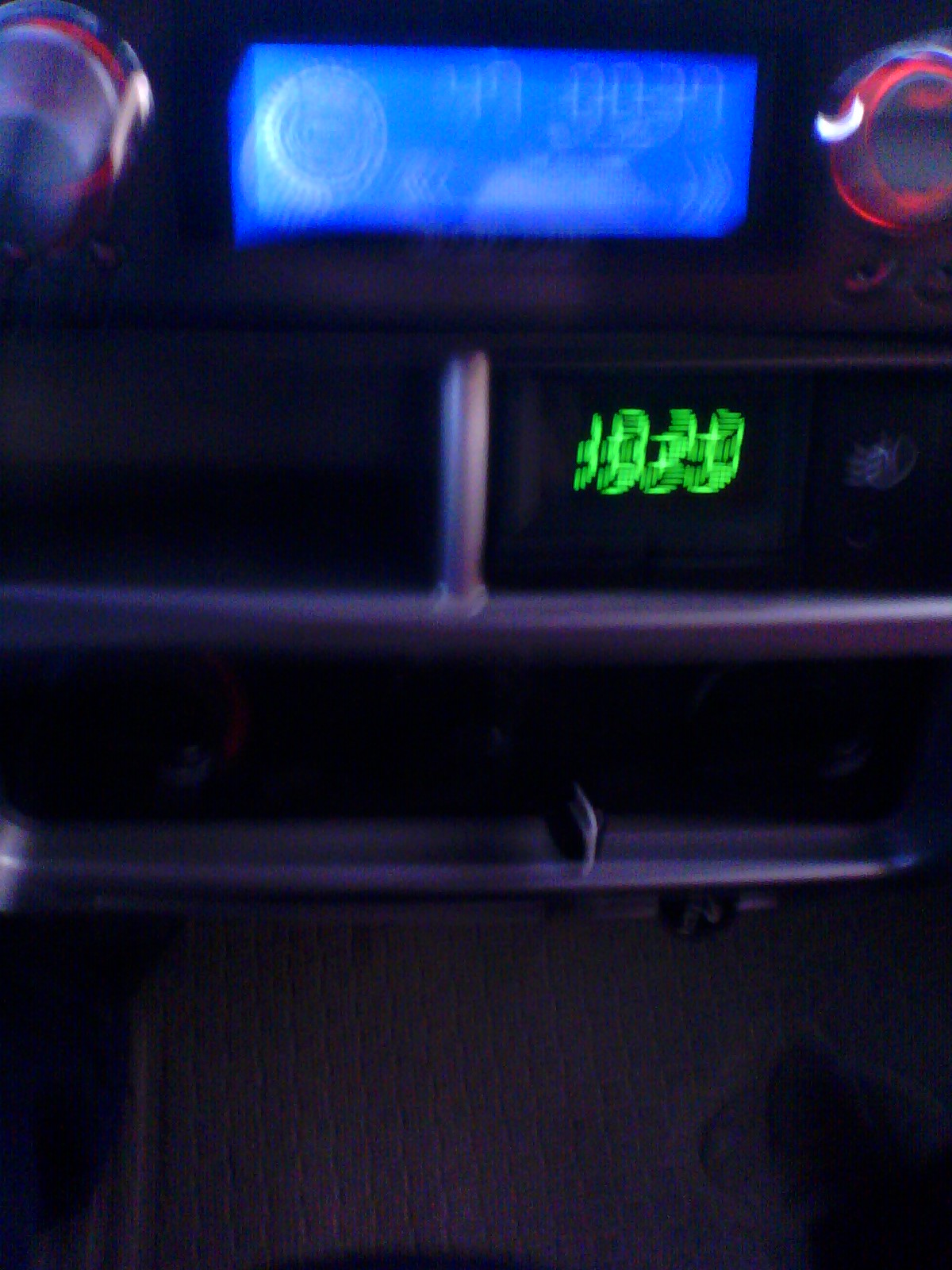

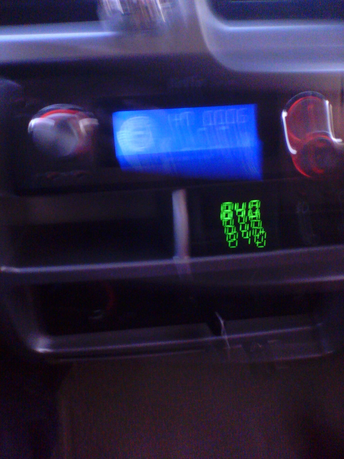

长安之星6363,2010年5月车。看坛子里有加装发动机转速表的,都藏着掖着的,今天自己加一个和大家分享一下。

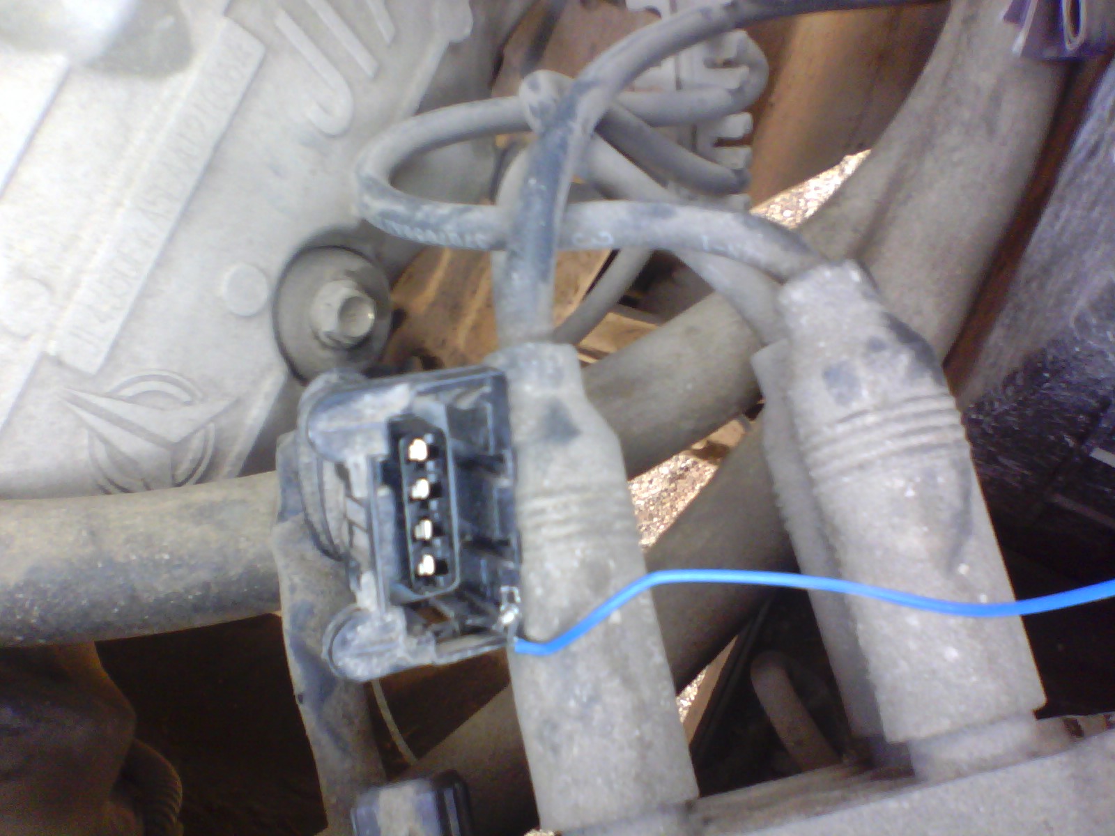

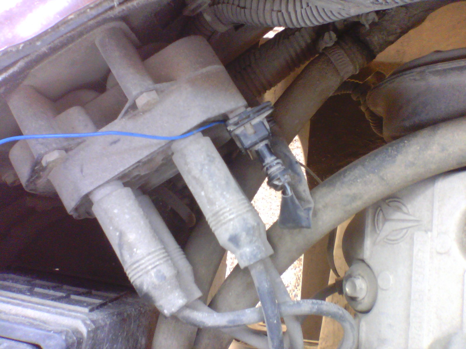

信号线接到1或2都可以
信号线接到1或2都可以
接完后
接完后

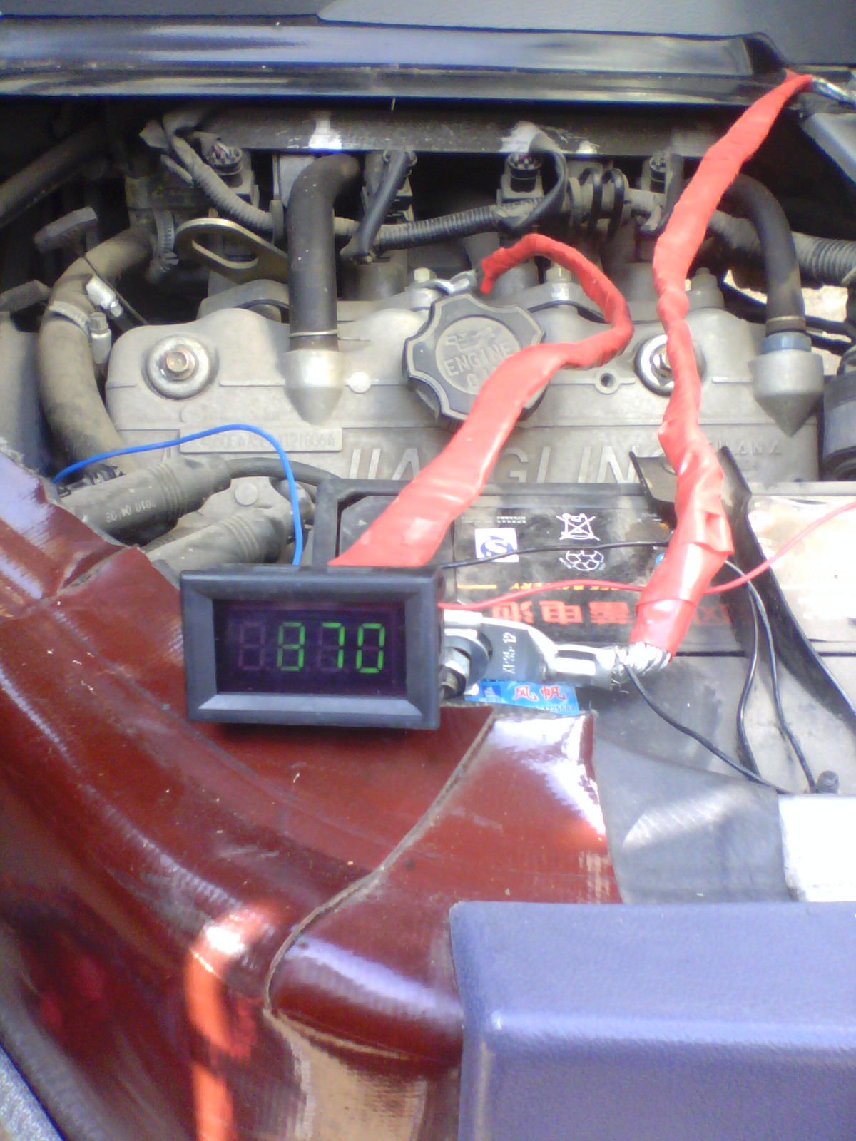

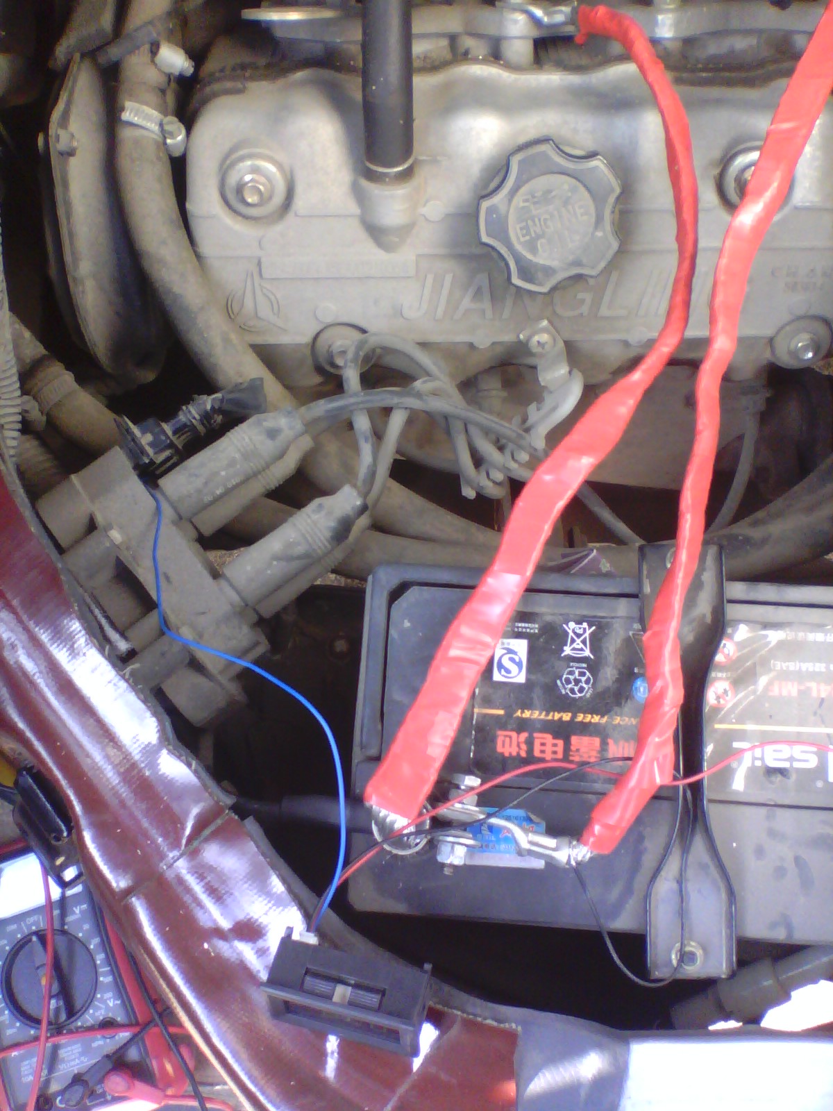

新表实验中,红色粗的是以前改的接地线,和这次改装无关,别弄混了

把转速表的电源线接到点烟器的正负接线柱上,信号线从转向机下边找眼窜入发动机仓内,

信号线接的是那个?啥颜色的?
 楼主| 发表于 2013-11-2 21:46:23 | 显示全部楼层
李璞 发表于 2013-11-2 21:22
信号线接的是那个?啥颜色的?
颜色是双色的.接头一共是4根.有2根是双色的.哪根都行.接头上有数字1.2.3.4,接1和2随便一根都行.
