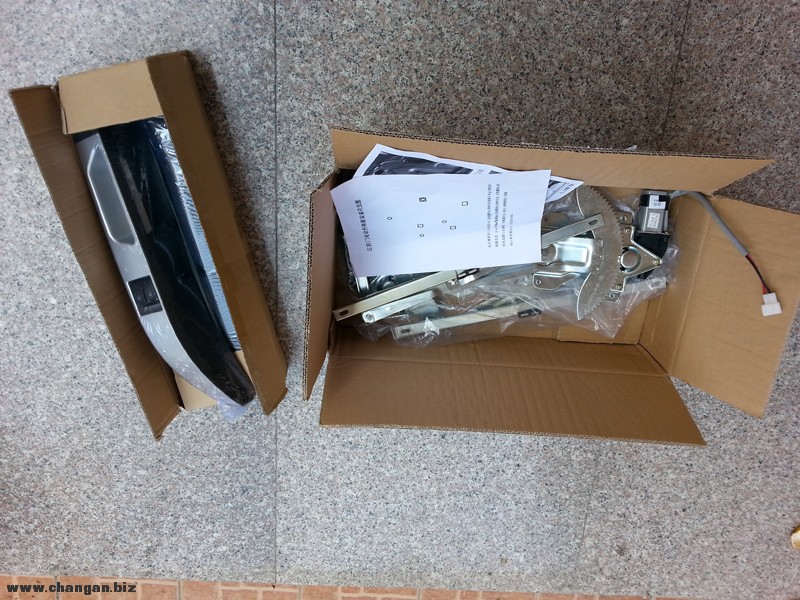

网上淘回来的含运费238元豪华前门左右电遥控!

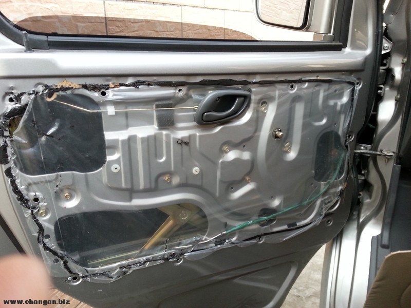

拆除饰板(注意拉手松了镙丝是重往右移才退出的,不要盲目硬取!)

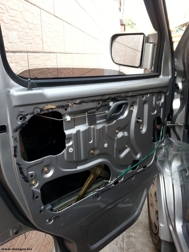

先观察里面原手动安装方法孔位
先观察里面原手动安装方法孔位

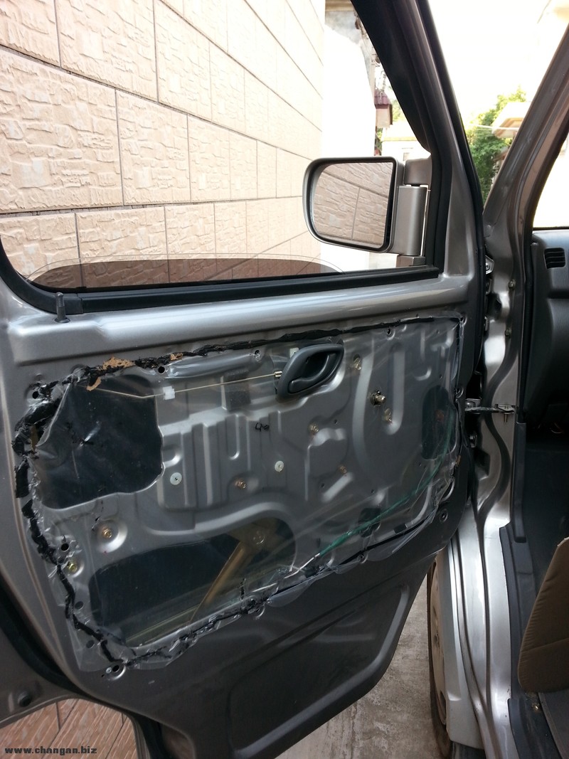

拆除透明胶纸!
拆除透明胶纸!

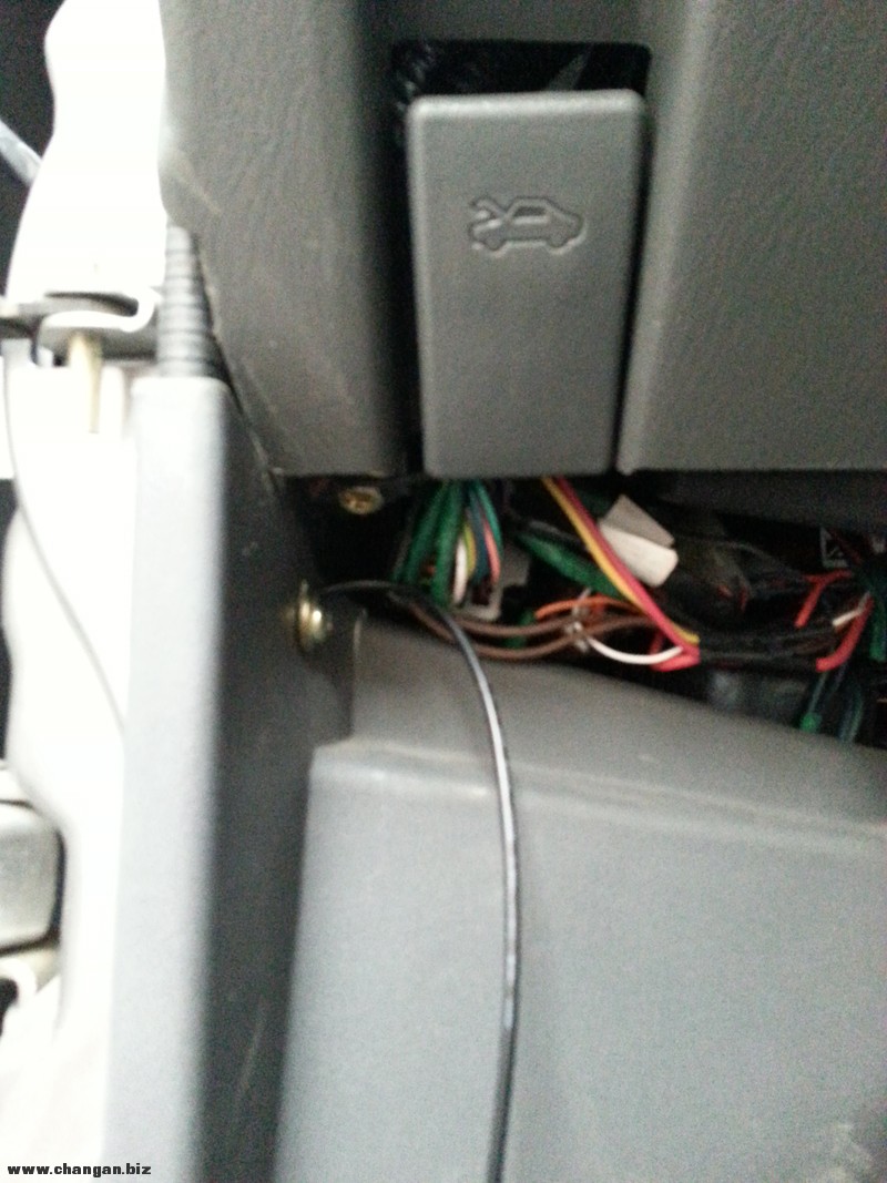

找到方向盘下的蓝色电源线
找到方向盘下的蓝色电源线
地线接铁,我就直接上在这里了
地线接铁,我就直接上在这里了

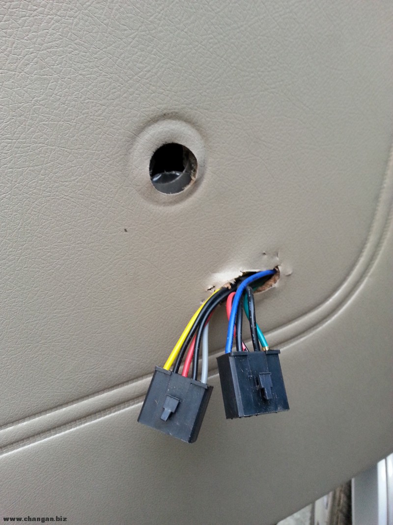

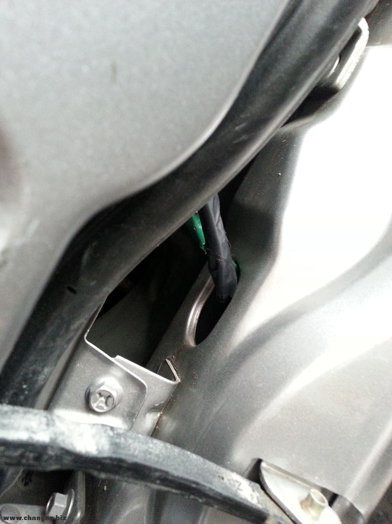

第一次穿线花了我不少时间,原来是要插进去后向上再进里面另一个孔的!

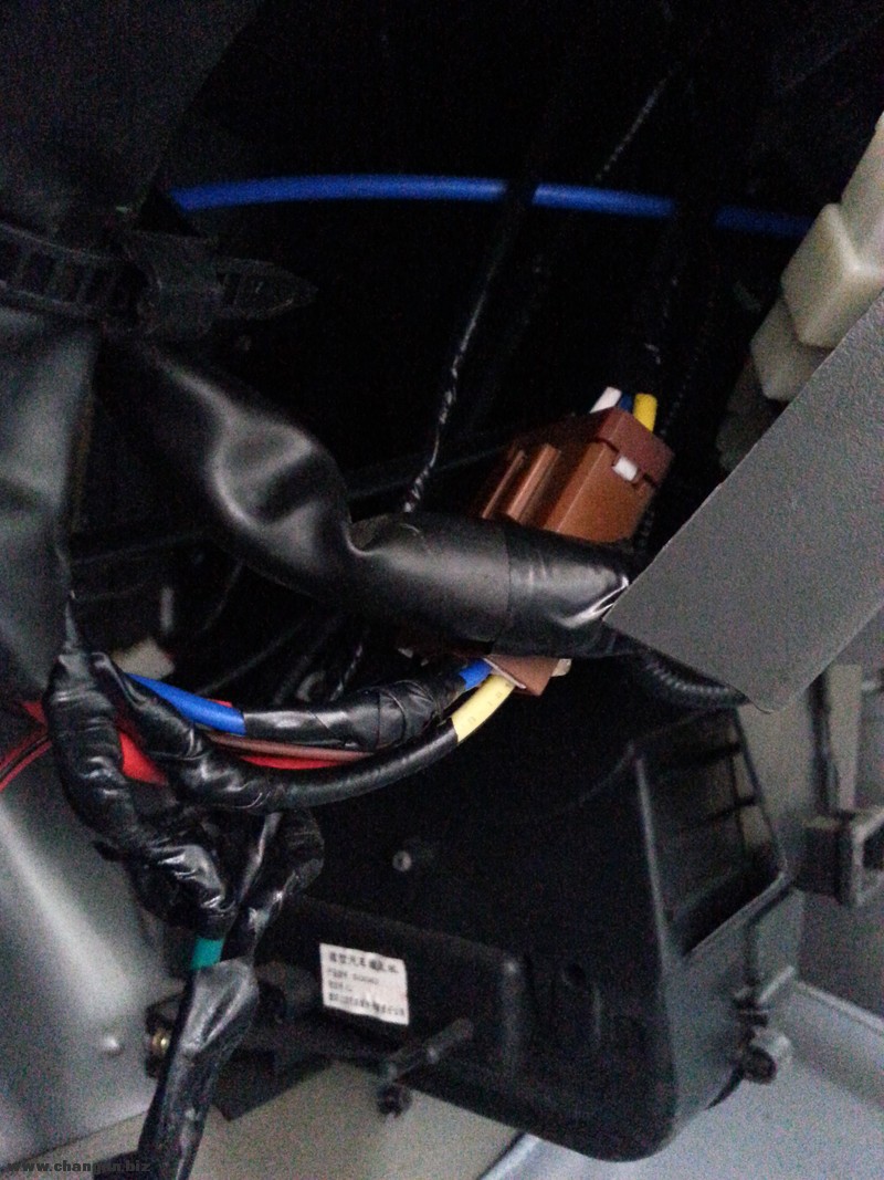

电动接口出线,用剪刀开的,不美观但后来也遮住了!

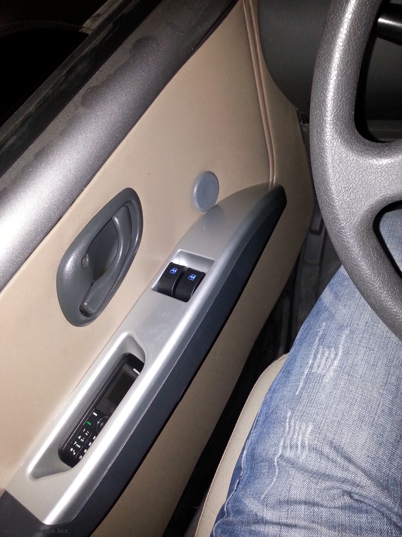

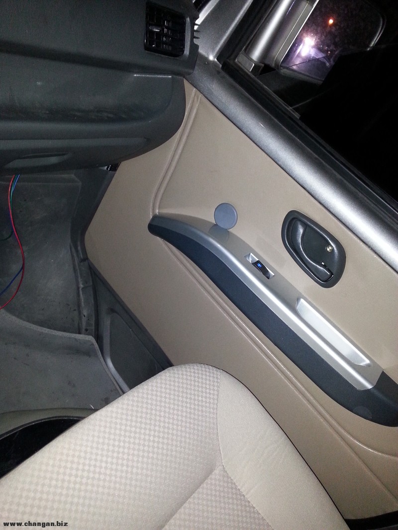

左门完工!
左门完工!
还可以放个电话、钱包什么的
还可以放个电话、钱包什么的

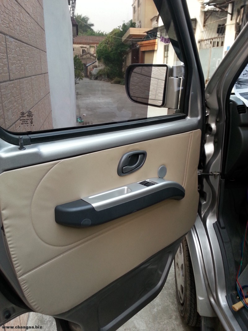

右门完工,方法照左边
右门完工,方法照左边
