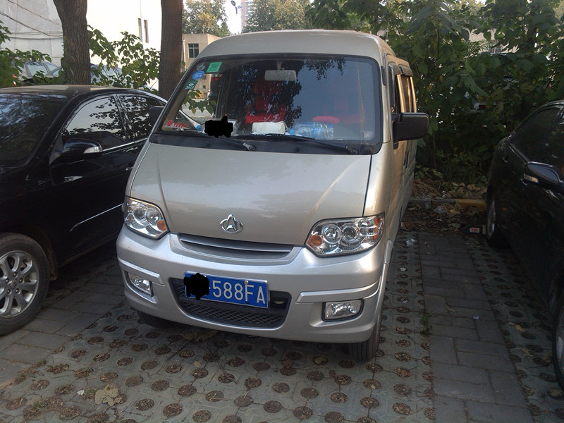

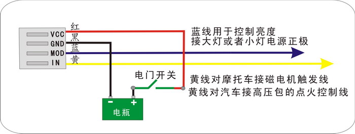

6363乞丐版雾灯安装付转速表接线图
发表于 2013-10-29 20:12:33 | 显示全部楼层 |阅读模式
发表于 2013-10-29 20:19:49 | 显示全部楼层
干嘛不买正厂的,副厂的容易出问题
 楼主| 发表于 2013-10-29 20:22:05 | 显示全部楼层
汽配城问了好多家,没正厂的
发表于 2013-10-29 21:19:22 | 显示全部楼层
现在的厂家什么都简配了,艹
发表于 2013-10-30 01:33:01 | 显示全部楼层
不错不错
发表于 2013-10-30 08:38:51 | 显示全部楼层
虽然看不懂,但是还是要感谢,4S安装雾灯要200多呢
