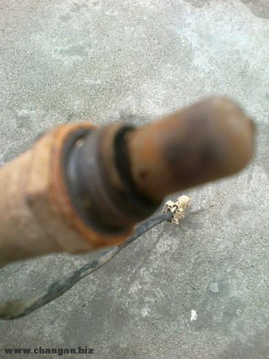

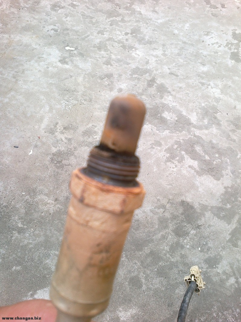

求大神指点氧传感器这样了还可以用么?

发表于 2013-10-27 20:10:11 来自手机 | 显示全部楼层
建议测试一下好坏,也容易测,可以看我的贴子,有视频。

 楼主| 发表于 2013-10-28 09:13:48 | 显示全部楼层
尾气冒黑烟多时,电脑检查也没故障码。要单独测试氧传感器吗
发表于 2013-10-28 10:41:19 | 显示全部楼层
用化油器清洗即 清洗  恢复电脑即可
 楼主| 发表于 2013-10-28 16:56:42 | 显示全部楼层
黄先生 发表于 2013-10-28 10:41
用化油器清洗即 清洗  恢复电脑即可
谢谢
