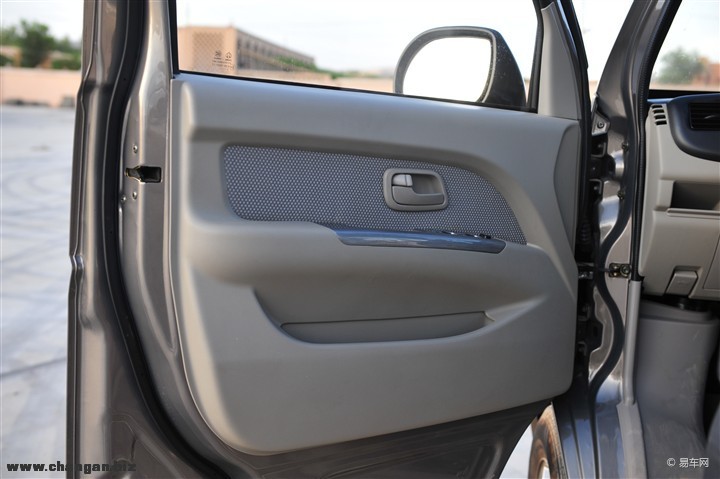

金牛星改装音响问题大家帮帮忙

建议改装到前门位置,哪个地方的效果比仪表台好很多
发表于 2013-10-26 22:26:48 | 显示全部楼层
前门建议上5寸或者6.5寸分体或者同轴都可以,如果只装一对喇叭,就装在前门吧,上素质好一些的喇叭。如果装4个,前门可以用3-5寸,后面6.5寸套装。

 楼主| 发表于 2013-10-27 14:53:02 | 显示全部楼层
前门就是门板上嘛,加5寸的还是6。5的?
 楼主| 发表于 2013-10-27 15:00:27 | 显示全部楼层
美洁创美 发表于 2013-10-26 22:26 back.gif
前门建议上5寸或者6.5寸分体或者同轴都可以,如果只装一对喇叭,就装在前门吧,上素质好一些的喇叭。如果装 ...
我只装一对什么叫数值好一点的喇叭?用5寸可以嘛,不知道6。5寸能行不。 这个门右下角最多能安装几寸的喇叭啊,里面的铁皮不用开孔吧?
 楼主| 发表于 2013-10-27 15:08:58 | 显示全部楼层
前门位置最多能装下几寸喇叭 不需要割里面的铁皮吧?
发表于 2013-11-6 23:48:10 | 显示全部楼层
前面6.5最大了,后面一样,欢迎加入金牛星千人大群,​131035230
