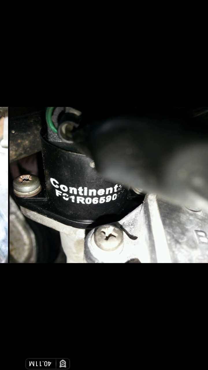

刚换了怠速马达和油门线
发表于 2013-10-26 16:17:20 来自手机 | 显示全部楼层 |阅读模式
 楼主| 发表于 2013-10-26 16:26:52 | 显示全部楼层
在网上没查到
 楼主| 发表于 2013-10-26 16:40:53 | 显示全部楼层
刚在淘宝查到:现在原车怠速马达是德国大陆集团品牌 Continental 也就是我们经常说的大陆牌 马标 ,怠速马达有两个品牌 一个是 Continental 大陆标(原车配套)另外还有种是VDO 威迪欧(售后维修市场),很多人误认为原车是西门子VDO (SIMENS VDO)大伙可以上网查一下,07年底大陆公司收购西门子 此品牌已经不复存在了。
不知道这是真的假的??

 楼主| 发表于 2013-10-27 00:48:53 | 显示全部楼层
我也想过在网上买个用用,不过这段时间深受怠速问题的苦啊,经常突发性的怠速不稳,试过好多次差点在路上抛锚了,我在4s检查过好几次怠速马达了,自己也动手清洗过好多次,今天换的时候4s跟我说马达没问题,最好不要换,但我是决定出出血,换个应该是正品的试试。最近很经常性的打火后怠速很高,或者打火后怠速超低,或者打火后喘的很厉害,然后重复几次打火或者踩着油门让车跑一小段路才正常,我相信怠速马达肯定是有问题的,不过不太严重,算是花钱买个安心吧,不想折腾了。
不过我点想不通的是,安装油门线15元工时,安装怠速马达要60元工时,60元花在哪方面呢?不就两颗螺丝吗。。。。
自己换吧,应该有4颗螺丝 , 包括电瓶2颗,因为换位怠速马达必须做ECU初始化,怠速马达2颗螺丝拆起来30秒搞定!  详情 回复 发表于 2013-10-27 07:48
