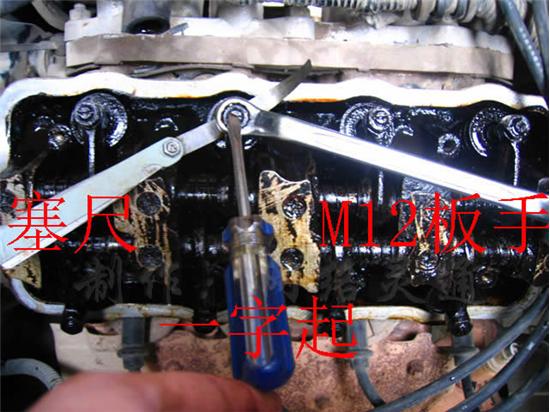

调整需要的工具 一把M10的板手    用于拧开气门室上盖。
                       一把一字起子      用于拧气门上在调节杆
                       一把M12的板手   用于拧气门调节杆的锁定锣帽
                       一套塞尺            用于测量气门间隙

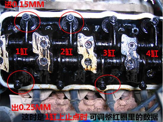

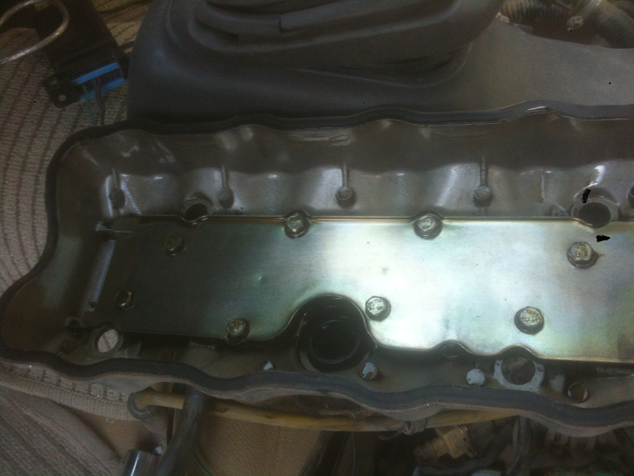

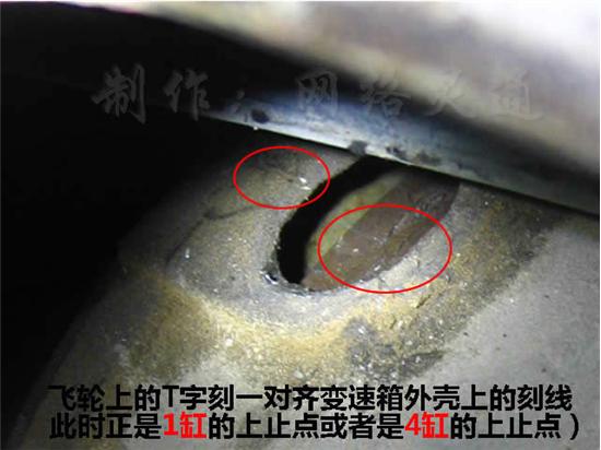

在发动车后,开出去跑了几公里,水温到了正常值 。马上回到楼下平地,停车息火。打开气门室上盖。这时把档位挂上5档推动车子前进, 通过变速箱上的观察孔,观察到飞轮上的T字刻线 对齐变速箱上的刻线。(看图一)
这时不是1号缸的上止点 就是4缸的上止点。那如果确定是那一个缸呢?我们可以用手摇到 1和4缸的进气 出气门压壁。如果那个的是有间隙,可以摇动的 那就是这个缸的上止点。确定了是那个缸的上止点  我们就对照下图 检测和调整相应的气门间隙值。(看图二)

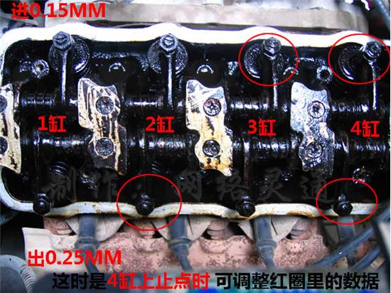

调好了一个图上的数据后,再推动车,让飞轮转动一圈,重新对齐T字的刻线。然后按另一个图调整相应的气门的间隙值。(看图三)

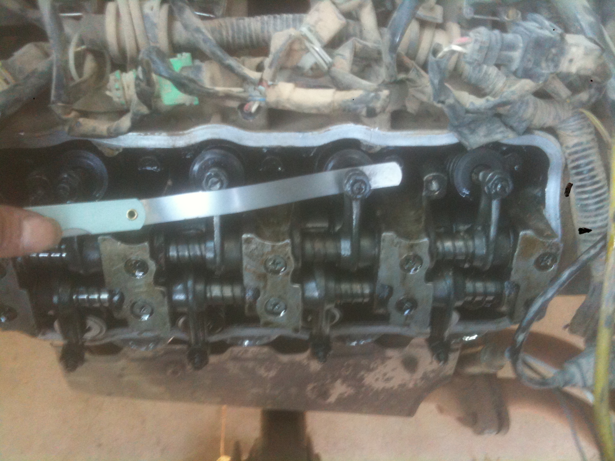

用塞尺检测间隙的大小, 如果不对, 那可以松开锁紧锣帽,用一字起旋转调节锣杆。使用间隙达到我们需要的值,这里压紧一字起,用板手锁紧锣帽,取出塞尺,再检查一次间隙的大小 。塞尺塞进去, 需要用点力才能拉动 , 就间隙就OK了。
我和上面调的间隙不一样我的车放了一夜是冷状态,听说冷状态调出来的气门标准,冷态的标准是0.13——0.18,我没有按那标准来毕竟是旧车,进排气都是0.1。调好后试车那个声音立马就小了,效果非常大。。。有得版主调的是0.05,那样的话,声音是小了,不过用不久摇臂就该报废了,闹不好还会把气门给顶了。。。我觉得0.1就最合适了。。。

最上面那是我的发动机,下面这些图都是我在网上找的。。。呵呵  我一直用的嘉实多。。。
