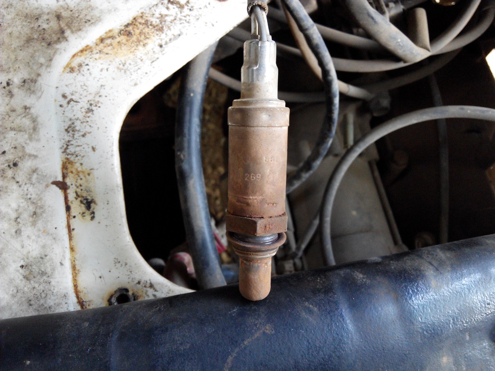

前段时间发贴咨询氧传器感的问题,后面按照前辈们的经验,进行清洗及测试,原来外观脏脏的东东,效果还好得很呢。
用化油器清洗剂清洗以后的测试视频:
http://v.youku.com/v_show/id_XNjIyOTM3MDI0.html
另外,之前怀疑的内部响声,经确认是那个垫片的响声,虚惊一场啊,省下一百几大洋。

哈哈,洗是有必要的,因为我开始拆开时,看根部的四个眼基本上是堵住的,清洗之后,从顶部喷进去,四个眼就都有射出来了。至于效果和变化,因为清洗之前并没有测试,我也不知道了,只能再开一段时间看看油耗和动力有不有变化。之所以测试,是因为打算买一个新的,后来想想还是测试一下为好,一百多大洋呢。
 楼主| 发表于 2013-10-19 08:20:23 | 显示全部楼层
补充说明:氧传感器位于发动机排气管前端,有四根线,两根黑线,一根灰线,一根白线。两根黑线为氧传感器加热电源线,灰线为地线,白线为氧传感器信号输出线。简单的检测方法:(注意一定使用数字万用表)把白线剥开,接上万用表正极,万用表的负极接电瓶负极,万用表打到直流2v档。发动着车,这时氧传感器应该在0.4V多,热车2分钟以上,氧传感器进入闭环工作,电压开始在0.1v--0.8v之间来回波动,大约10秒钟变动8次以上为正常。(来自论坛前辈)
我的这个,测试10秒钟变动在15次以上了,0.1到0.8之间,应该是正常的了。至于线,正级我是接在氧传感器插头的黑线上,对应的是红色插座上的白线,即信号线。
