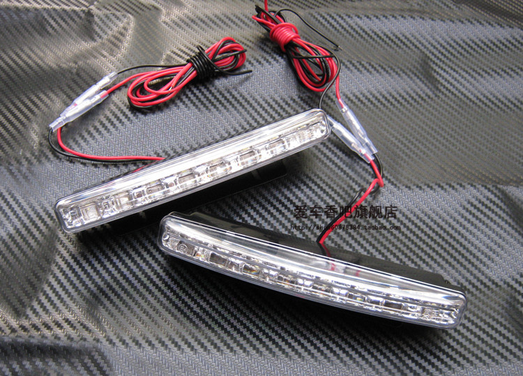

坛子里的兄弟们您们好!有没有哪位给爱车加装过日行灯?怎么接线的?接哪里不用开大灯也亮?就是不用开关打着车就亮的那种效果,如下图所示

直接接汽油泵保险上就OK了我以前就这么装的

接ACC点火开关就可以,如果不知道可以那电笔试试。

这款灯质量不行,我以前装过,容易进水且灯珠用一段时间全都坏了

接发电机整流输出部分 启动就亮 熄火就灭  OK

搞个带开关的一拖三点烟器,把线直接烙铁焊上,钥匙打到一档就会亮,开车不想让他亮把开关关掉就可以了

这个想法不错,就接在点烟器后面,别的地方不是不想,是找不着,怪我不懂电路原理
