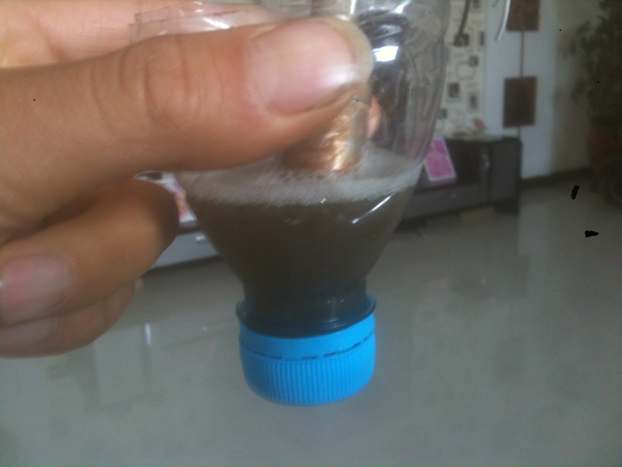

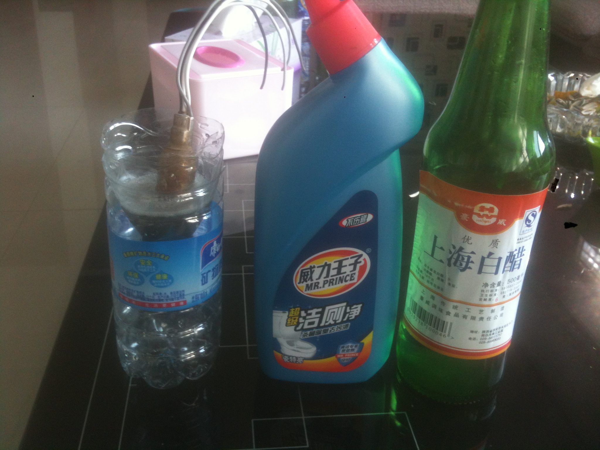

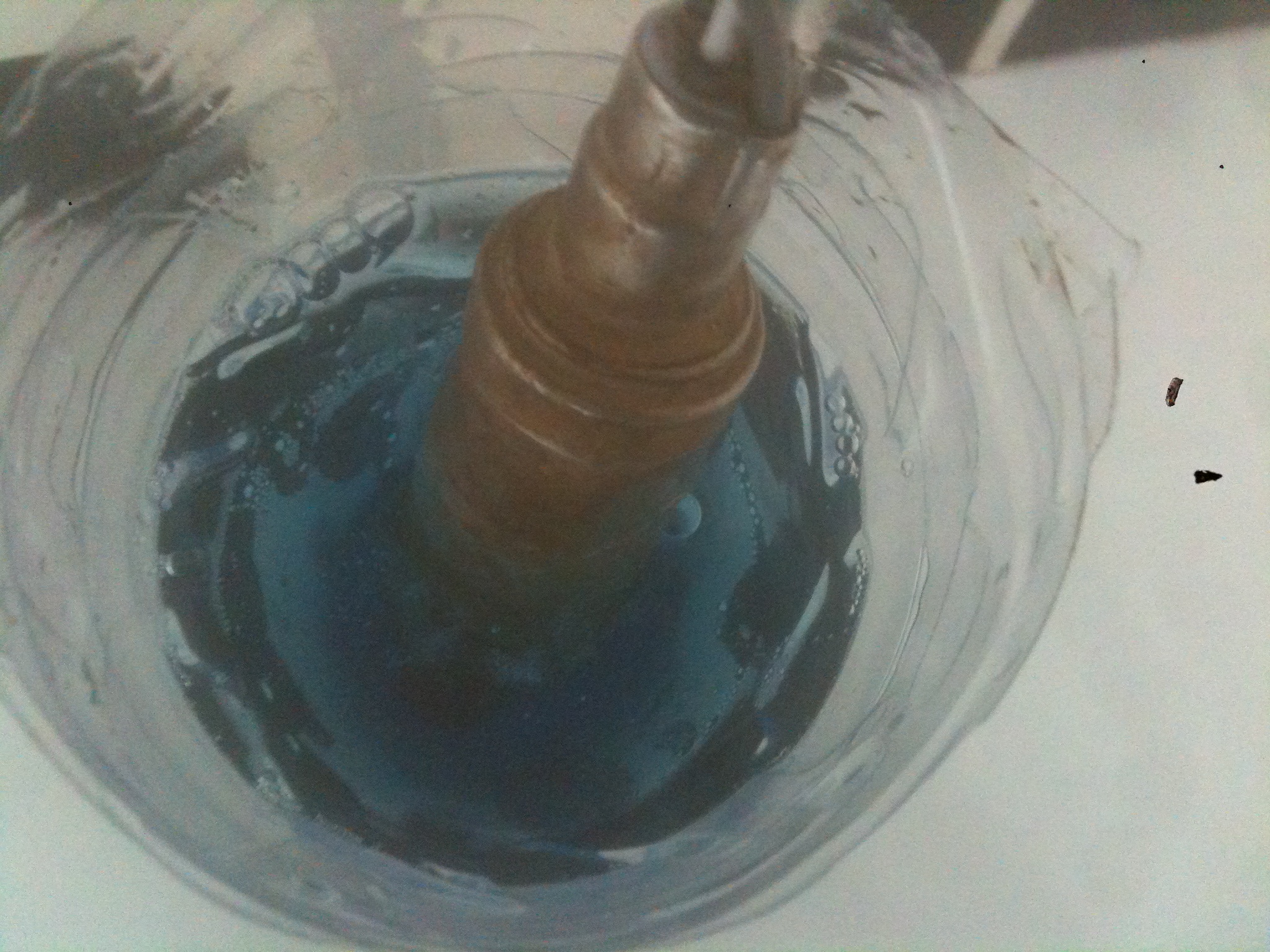

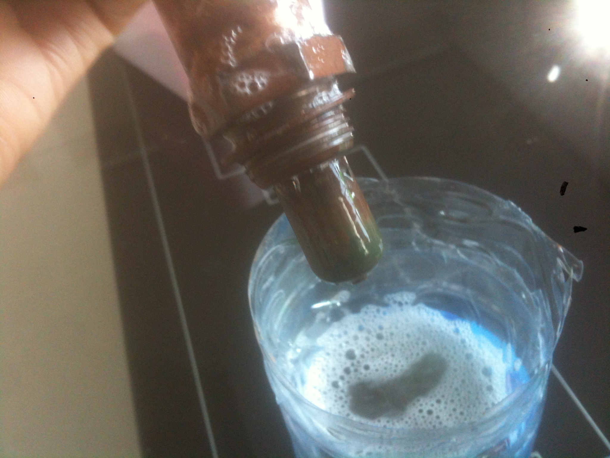

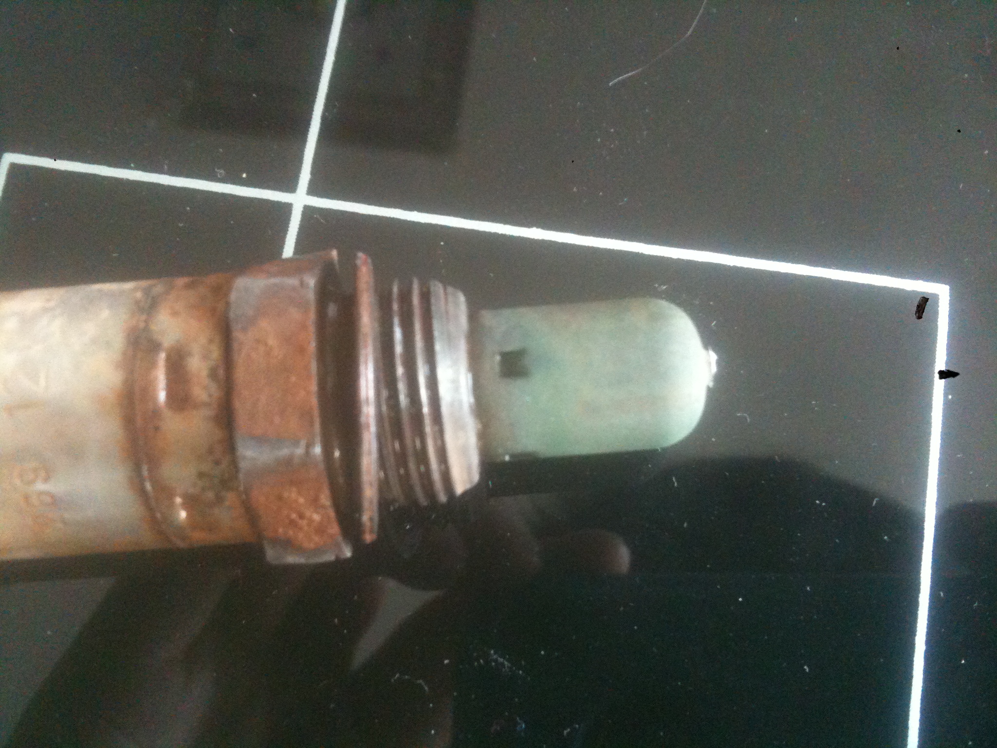

昨天拆下氧传感器那个脏啊   16万了没有动过,烧油现在那和油耗高啊 一块多 都赶上2.4的皮卡了,从网上看到是氧传感器的问题,清洗要用到盐酸和三氯化铁,我们这小地方没有那些东西打电话问朋友说用酒泡一个小时,我泡了一夜氧传感器也没有变化,早晨去上厕所顺手把清厕灵拿过来看,一看才发现主要成分就是盐酸,我用白醋和清厕灵混合在一起,反正都是酸。。。不一会就看到大量的黑色物质都出来了。。。狂喜啊。。。看

 楼主| 发表于 2013-10-17 11:57:01 | 显示全部楼层
随便玩玩啊 发表于 2013-10-17 11:33
我的6371故障灯常亮,检测是氧传感器坏了,修车师傅建议没必要换. 真的没必要换吗?
照我的方法取下来清洗一下,不然油耗很高的别听他的。自己用22的扳手取下来清洗就行了。。。
 楼主| 发表于 2013-10-17 11:58:08 | 显示全部楼层
“平淡” 发表于 2013-10-17 10:56
洗了过后效果怎么样
我刚用电脑检测把故障码都消了,现在一切正常,怠速稳了。。。
