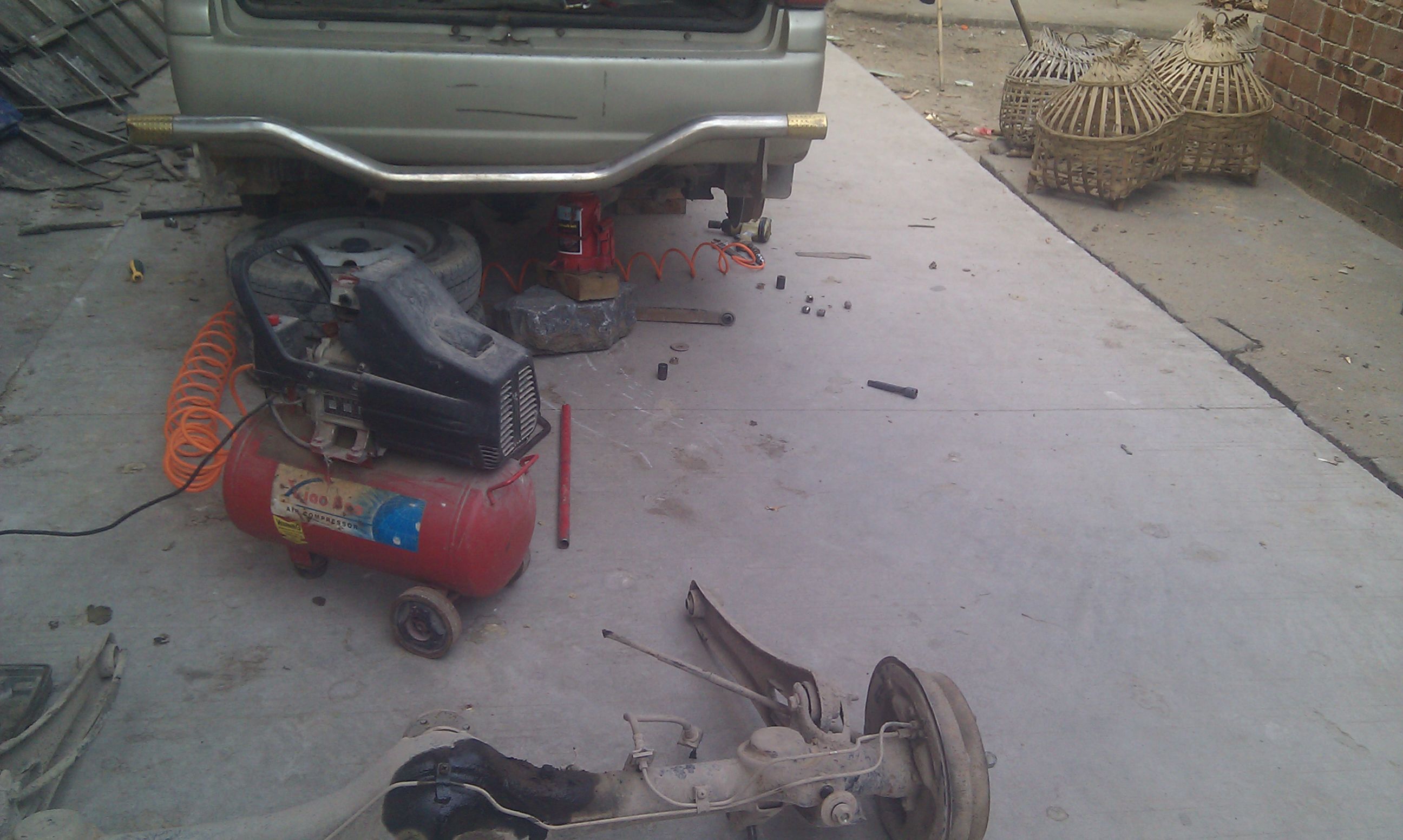

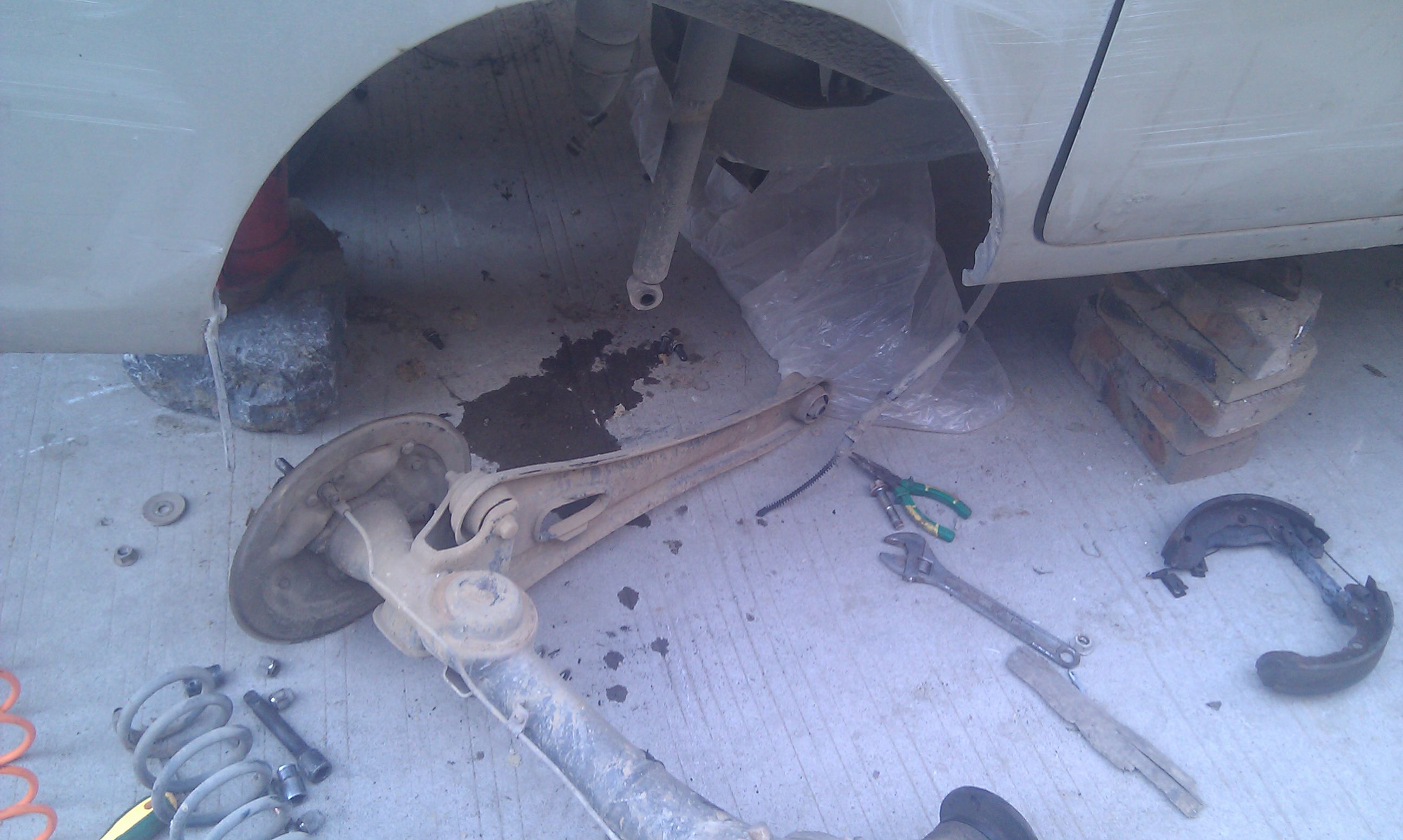

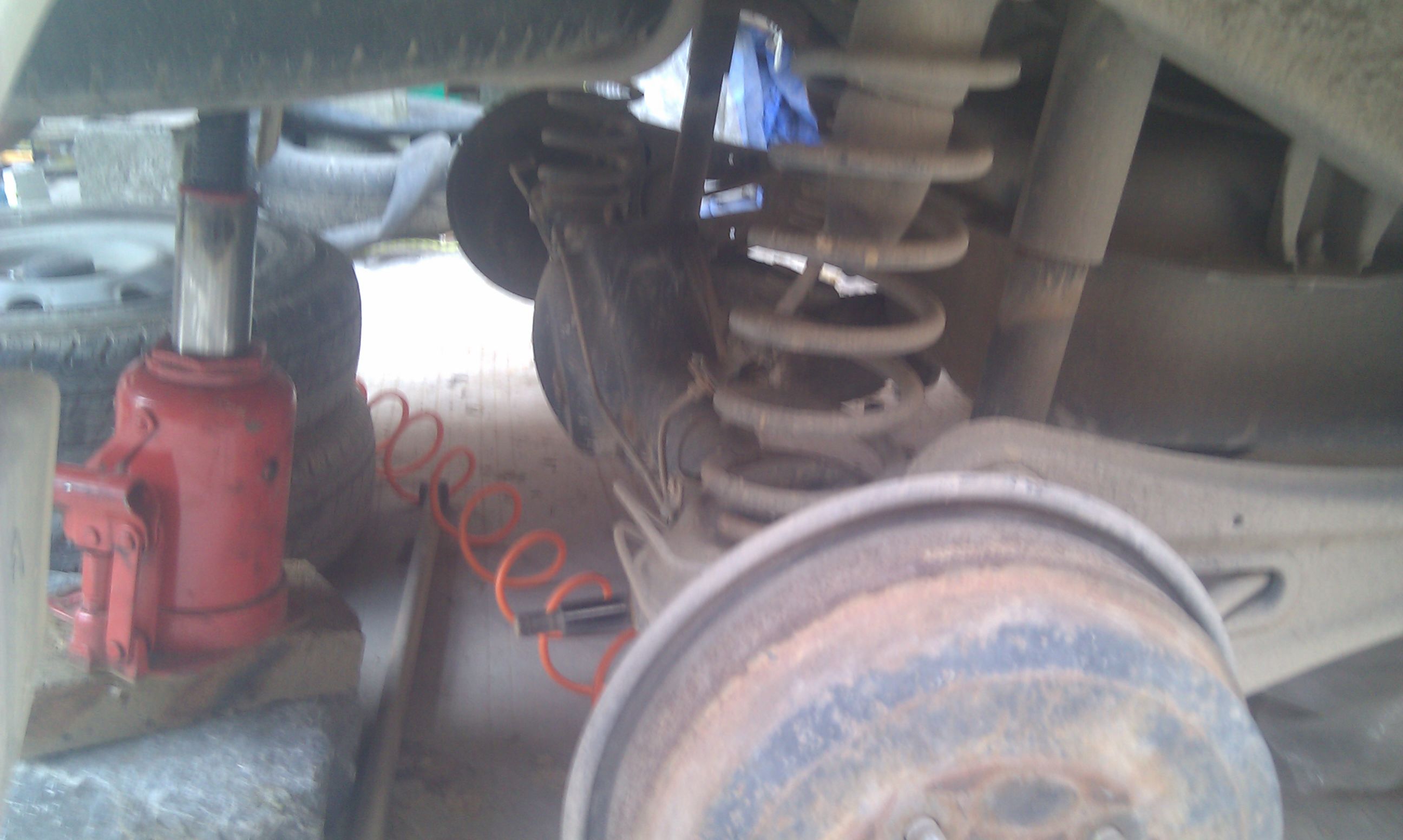

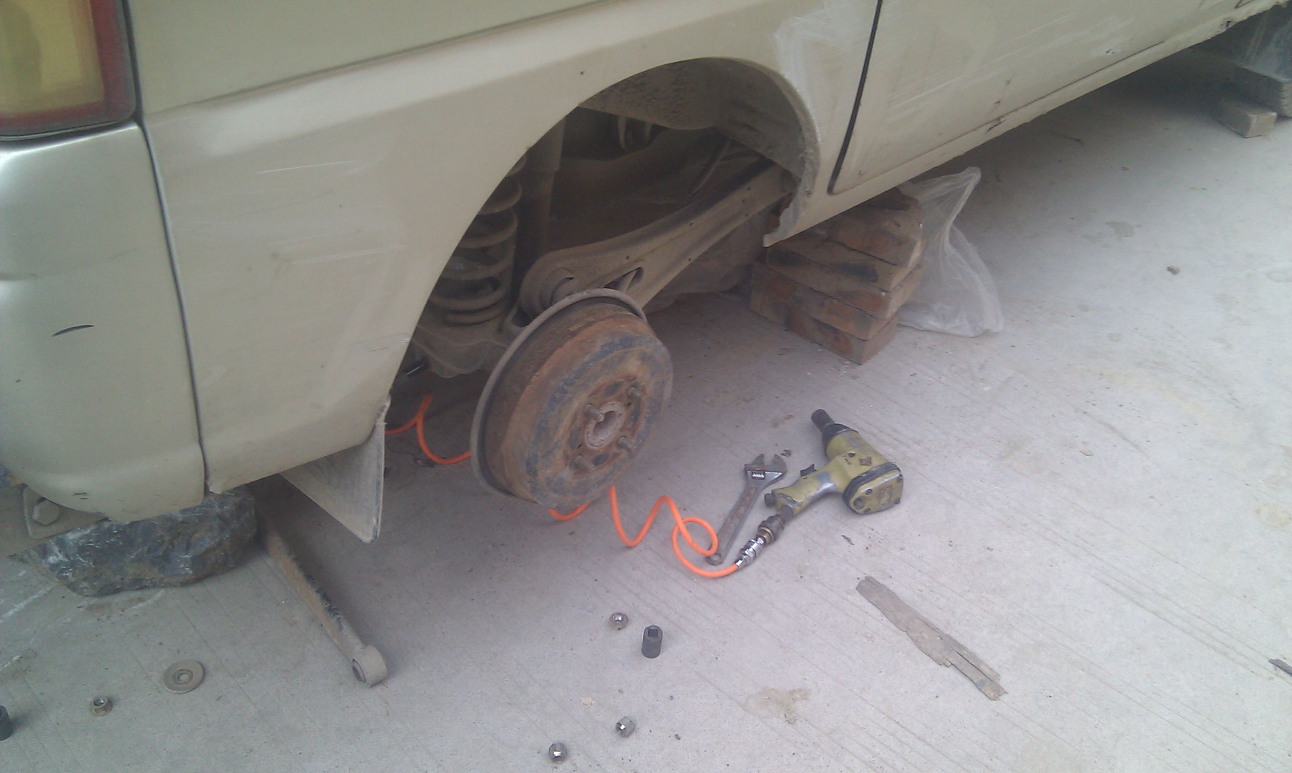

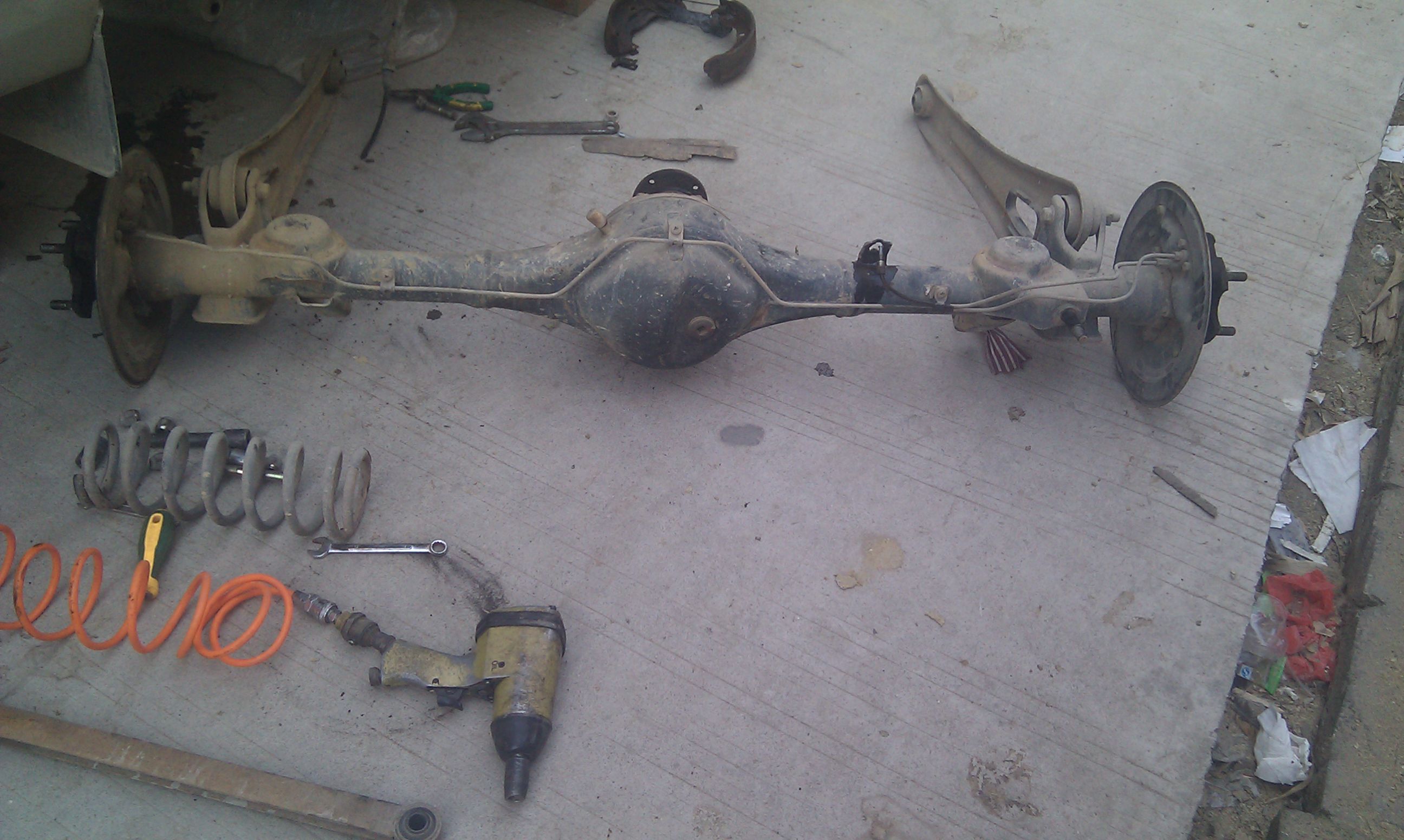

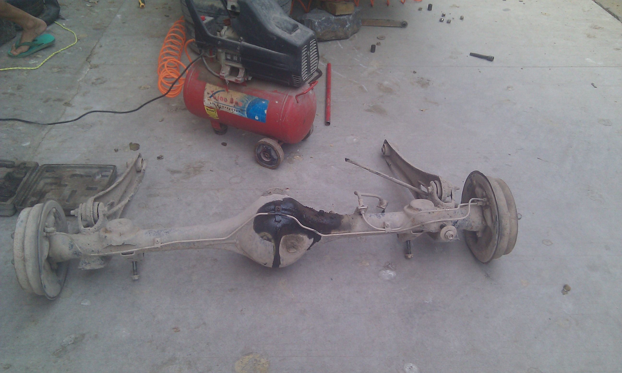

6350的后牙间隙很大了,跑了几个维修店都说没有修的,只有更换,前几天在拆车场淘了一根回来(350)块,今天自己换上了,历时3个半小时,效果杠杠的,
拆车场搞来的
拆车场搞来的
准备干活
准备干活
拆解中
拆解中
原车的
原车的
拆开了
拆开了
俺家的美女
俺家的美女

后桥是6350b,43:11半轴齿22的吗?还有吗?
发表于 2013-10-16 11:10:10 | 显示全部楼层
想问下lz后桥上那个臂间隙大了,车跑起来是不是有点不稳的感觉。等回!!
 楼主| 发表于 2013-10-16 12:21:01 | 显示全部楼层
我这个是6350C  的,多的是,

如果是单独的后牙很难分得清是好是坏,一套的话就容易分,手转动传动轴,微中有点间隙的就OK了。况且旧的拆出来一有1百多斤,按照废铁价也不亏,
