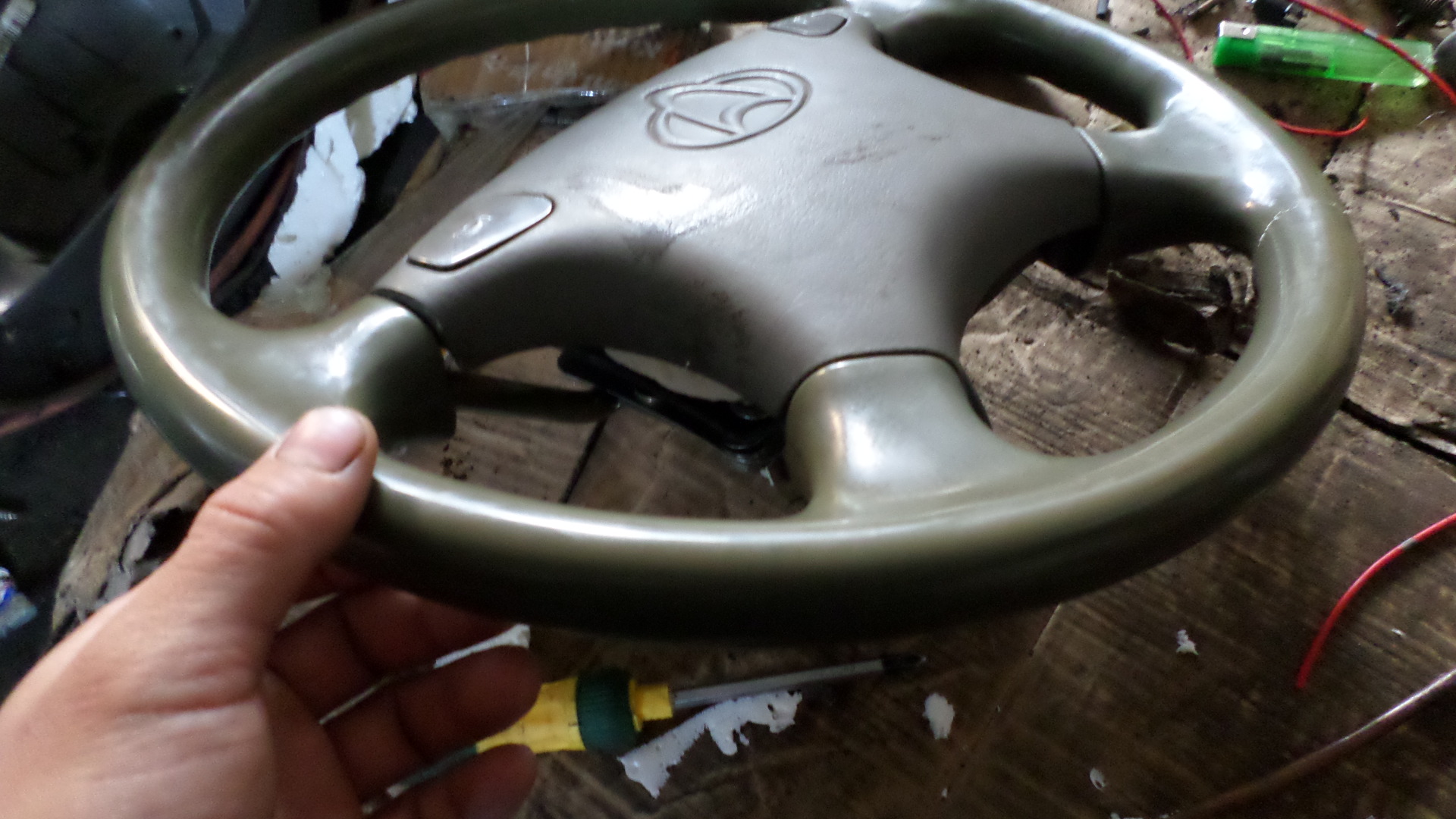

废话不说,直接上图!

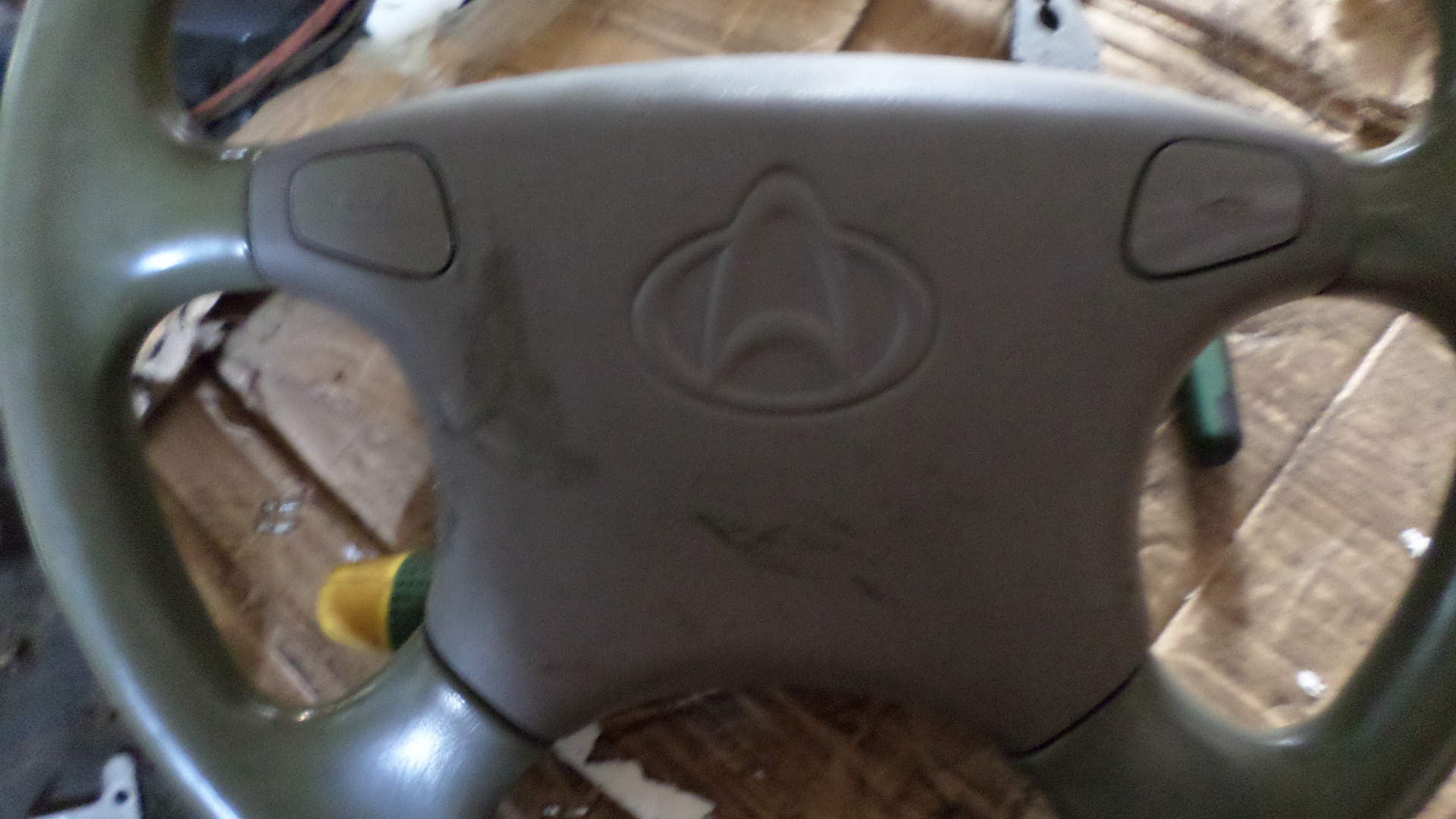

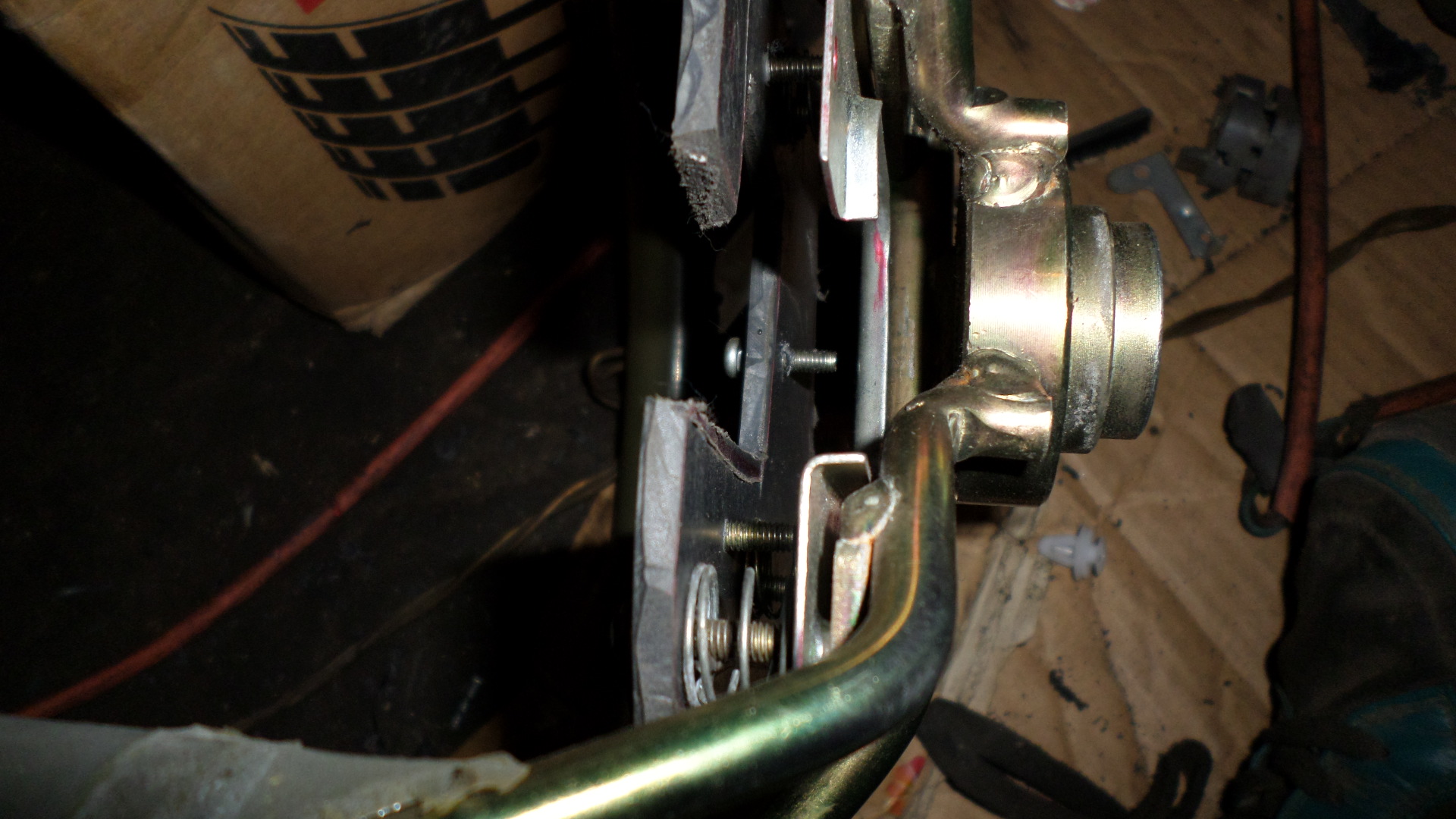

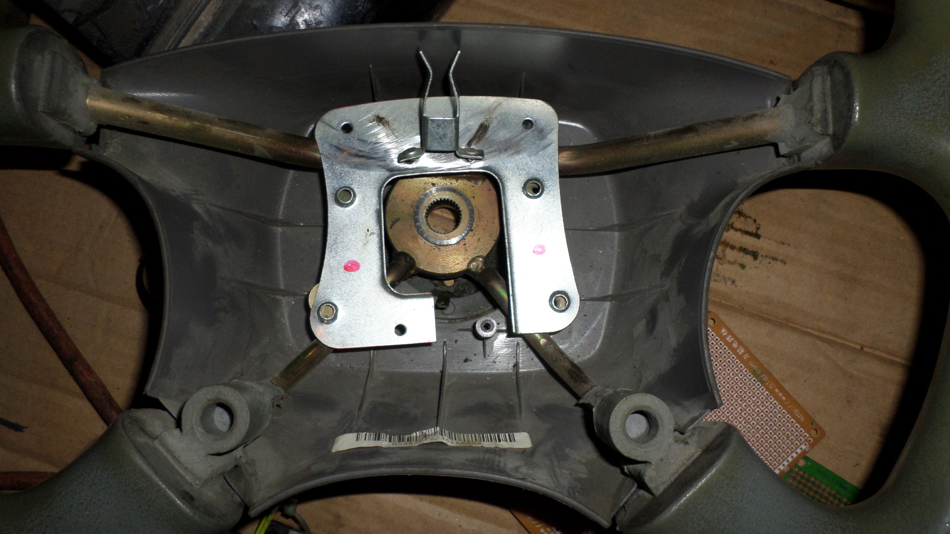

我的是2008年,长安2代,跟有的2代不一样的!我喇叭里面结构就不一样!

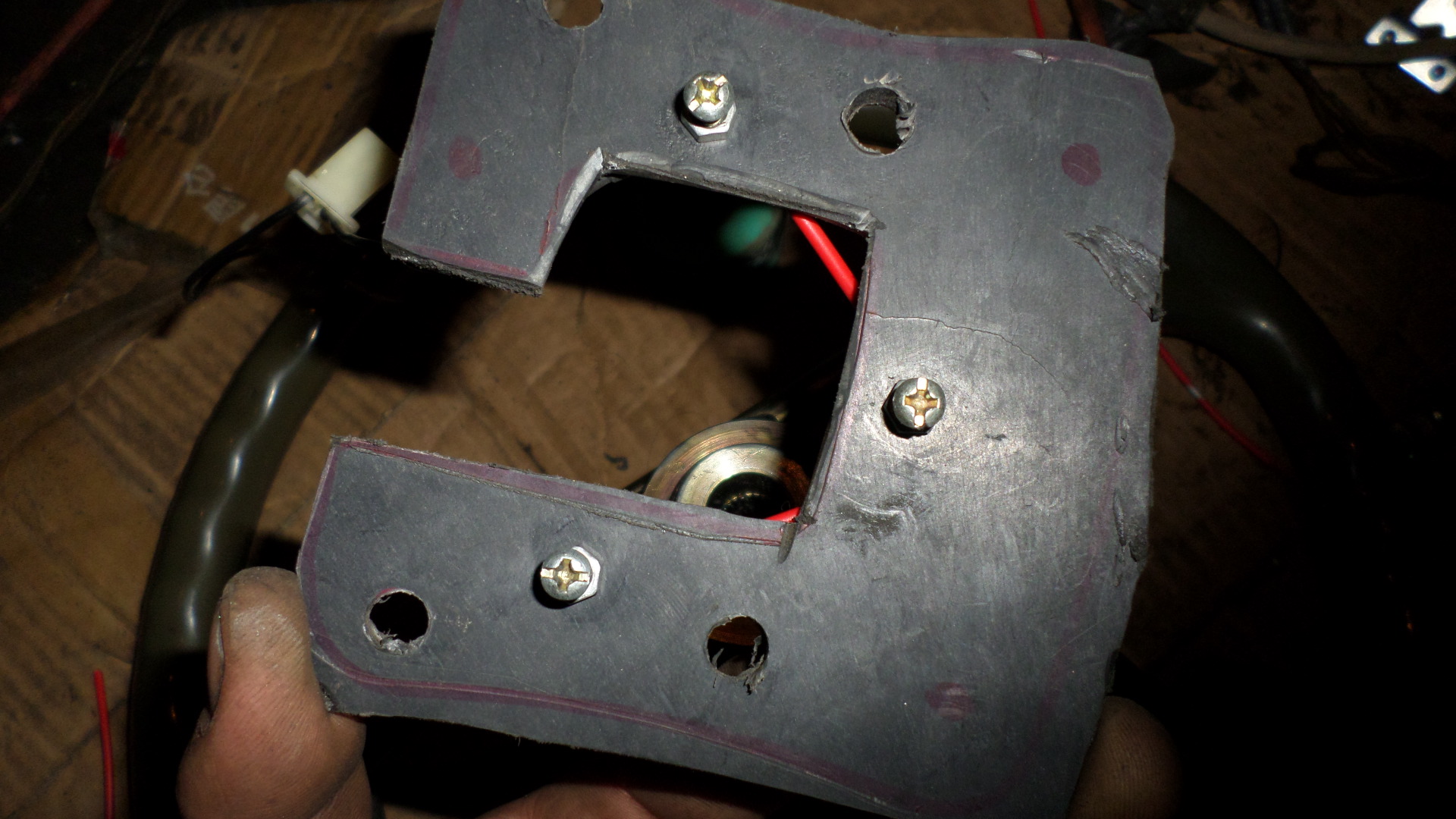

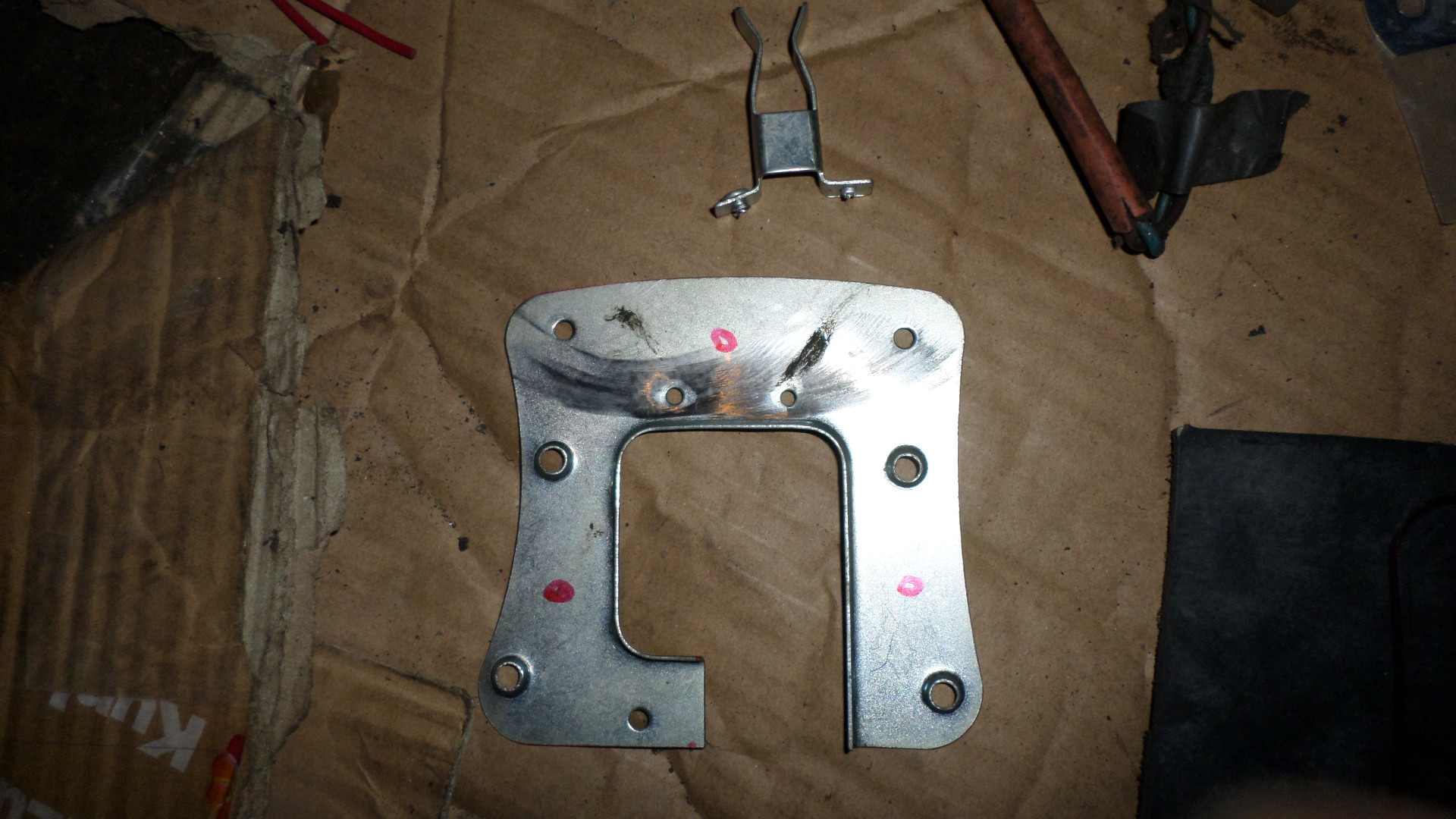

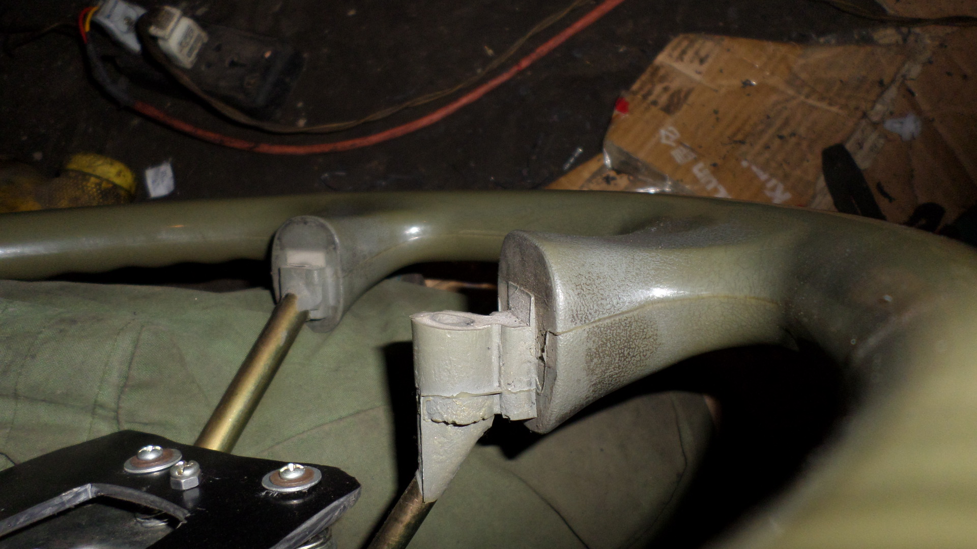

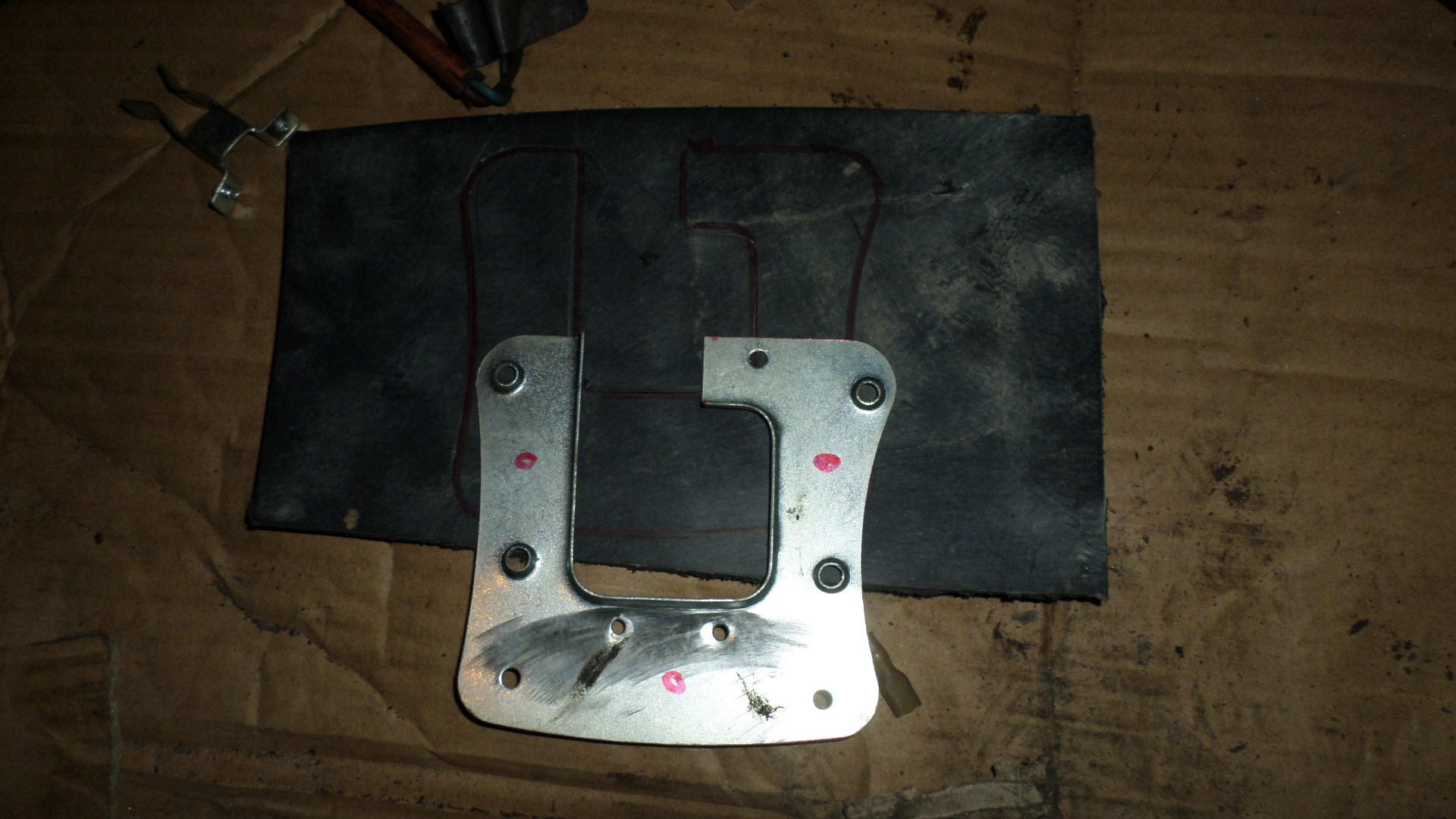

先把喇叭分解掉,磨掉固定支架

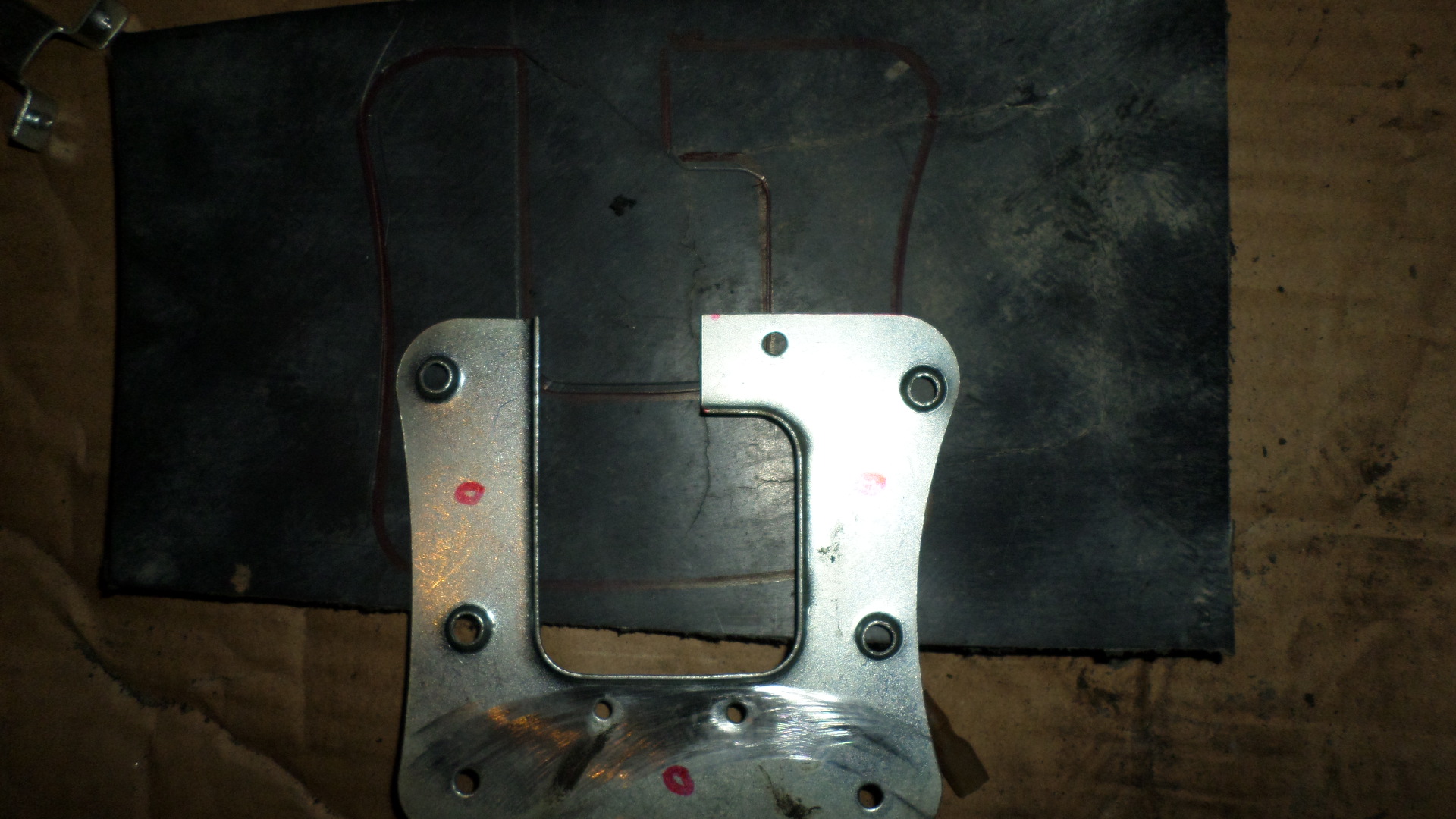

找一块厚点的塑料板,我用的是桑塔纳保险杠上面一块平的,切割机切掉,
画个造型
中间忘了拍了,,,做成这样的结构

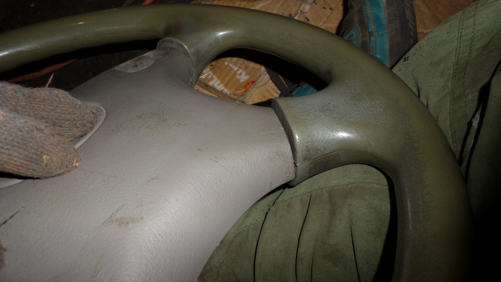

把原来的喇叭盖下面削掉0.5厘米的样子
4个脚都削掉
让喇叭盖放下去有个缝
这样的

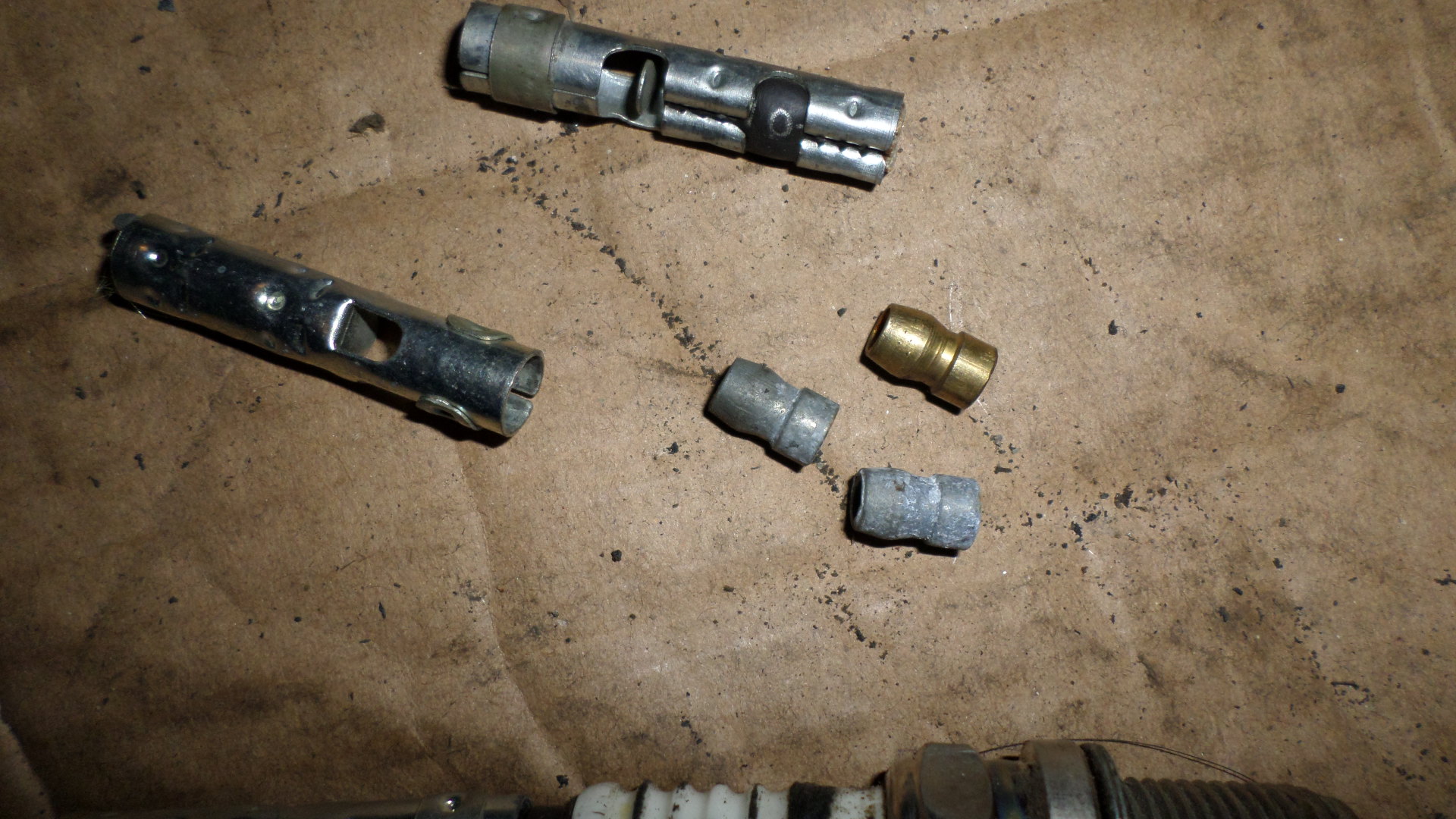

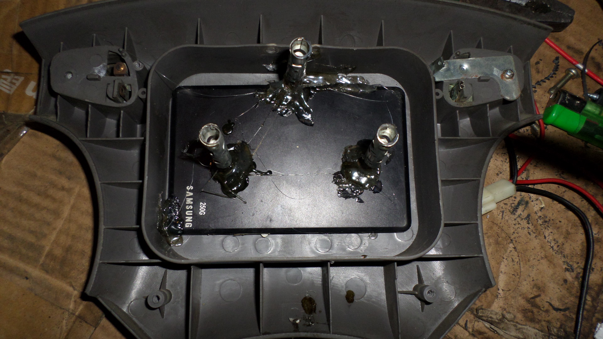

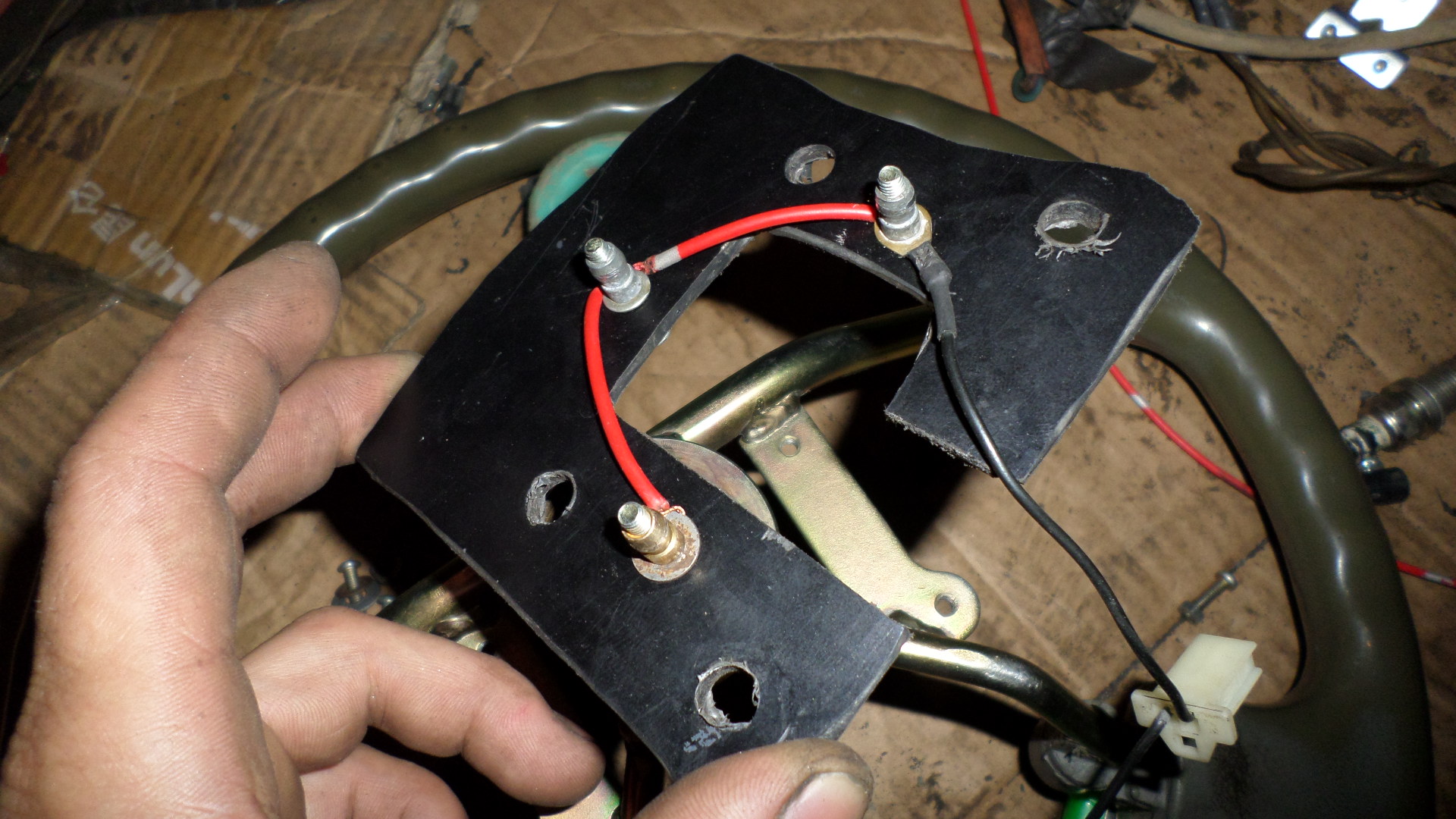

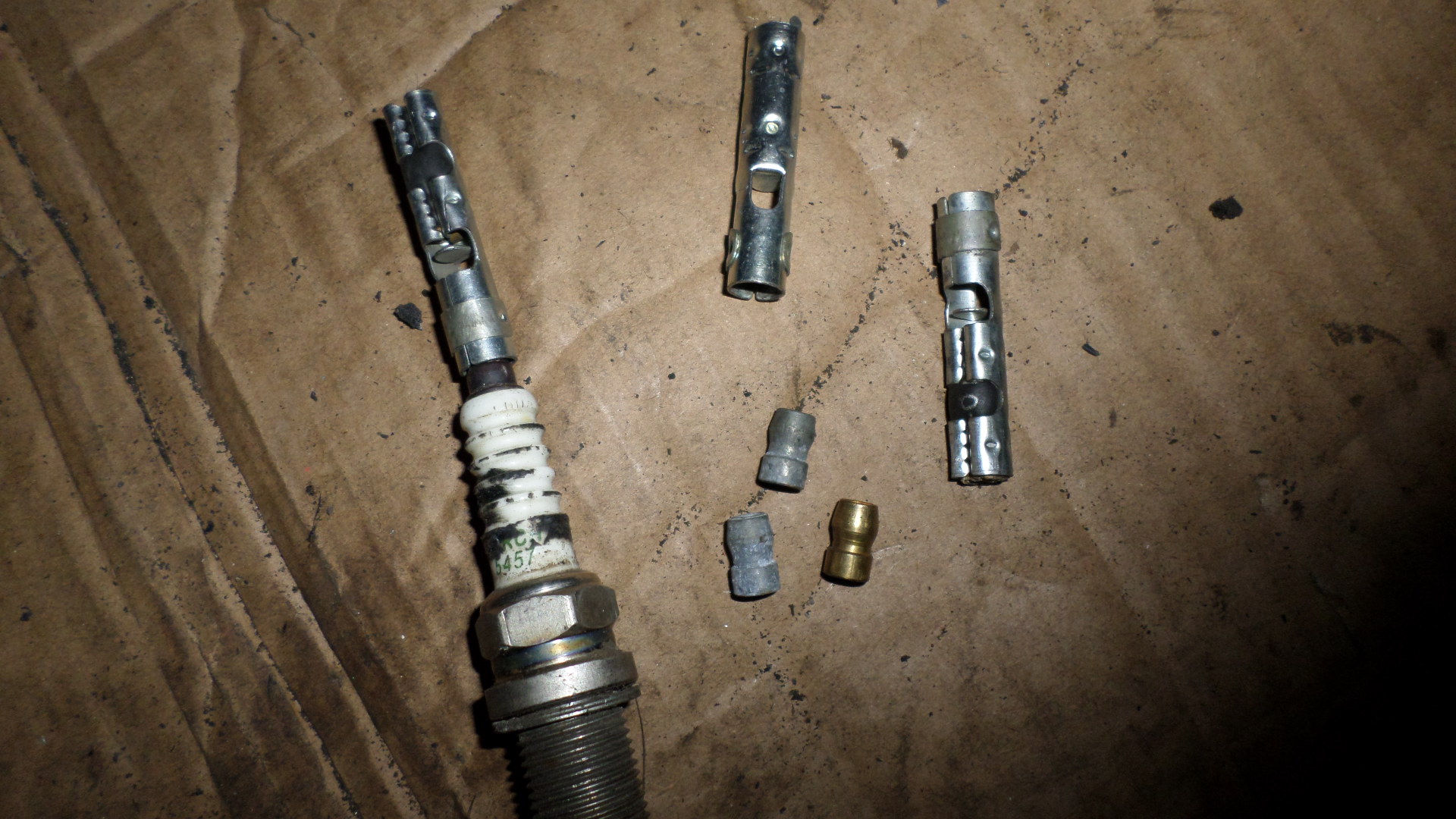

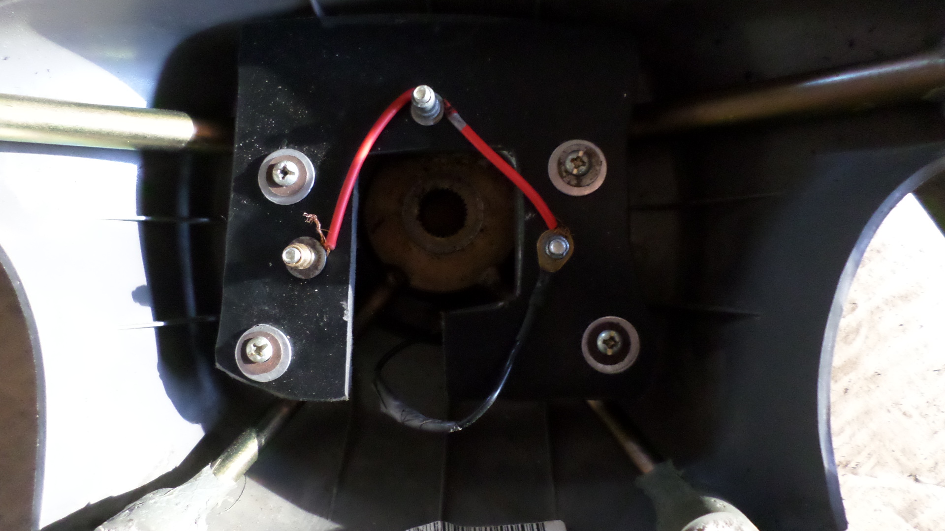

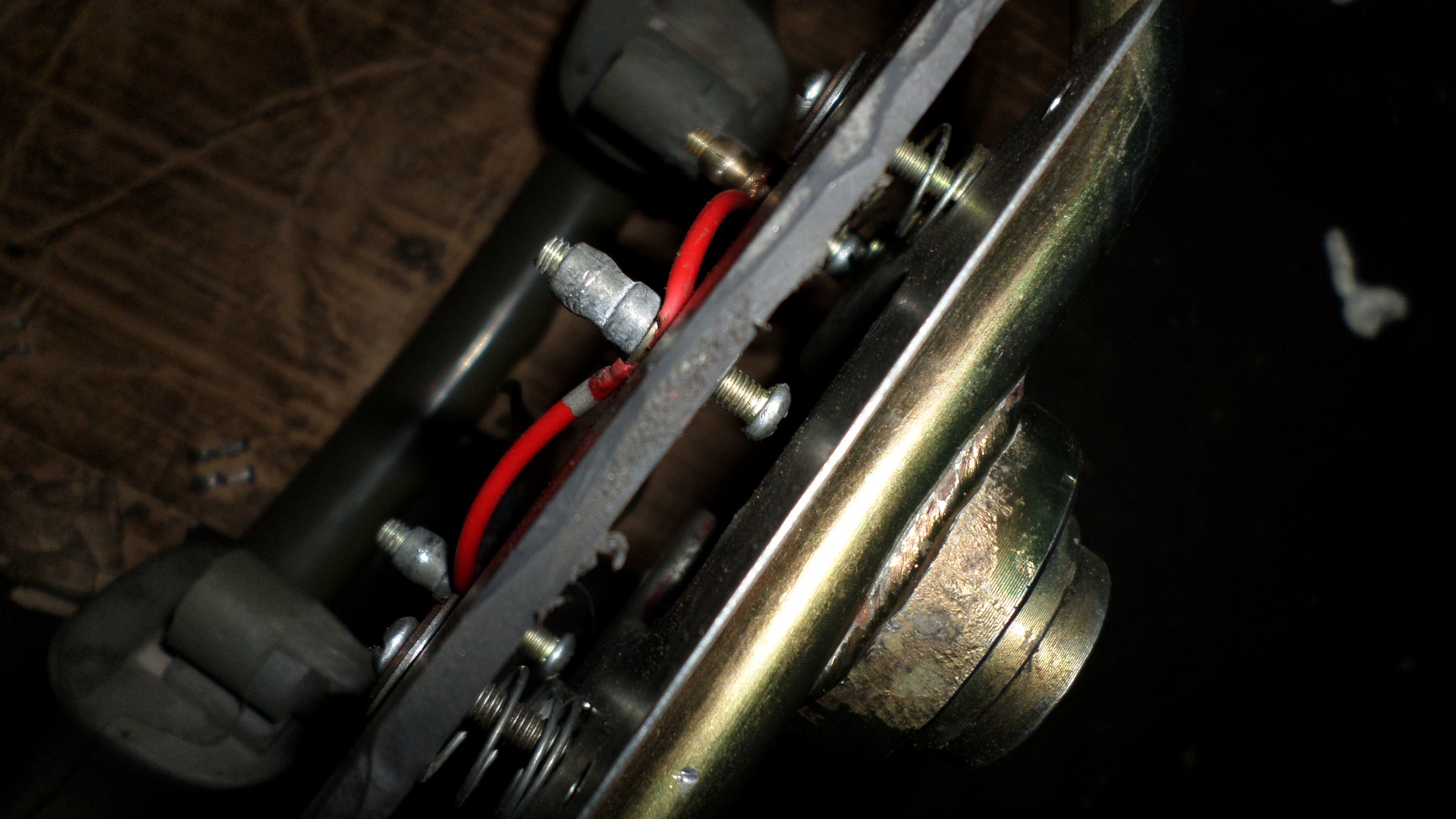

火花塞帽,跟废缸线头,用来固定喇叭盖的

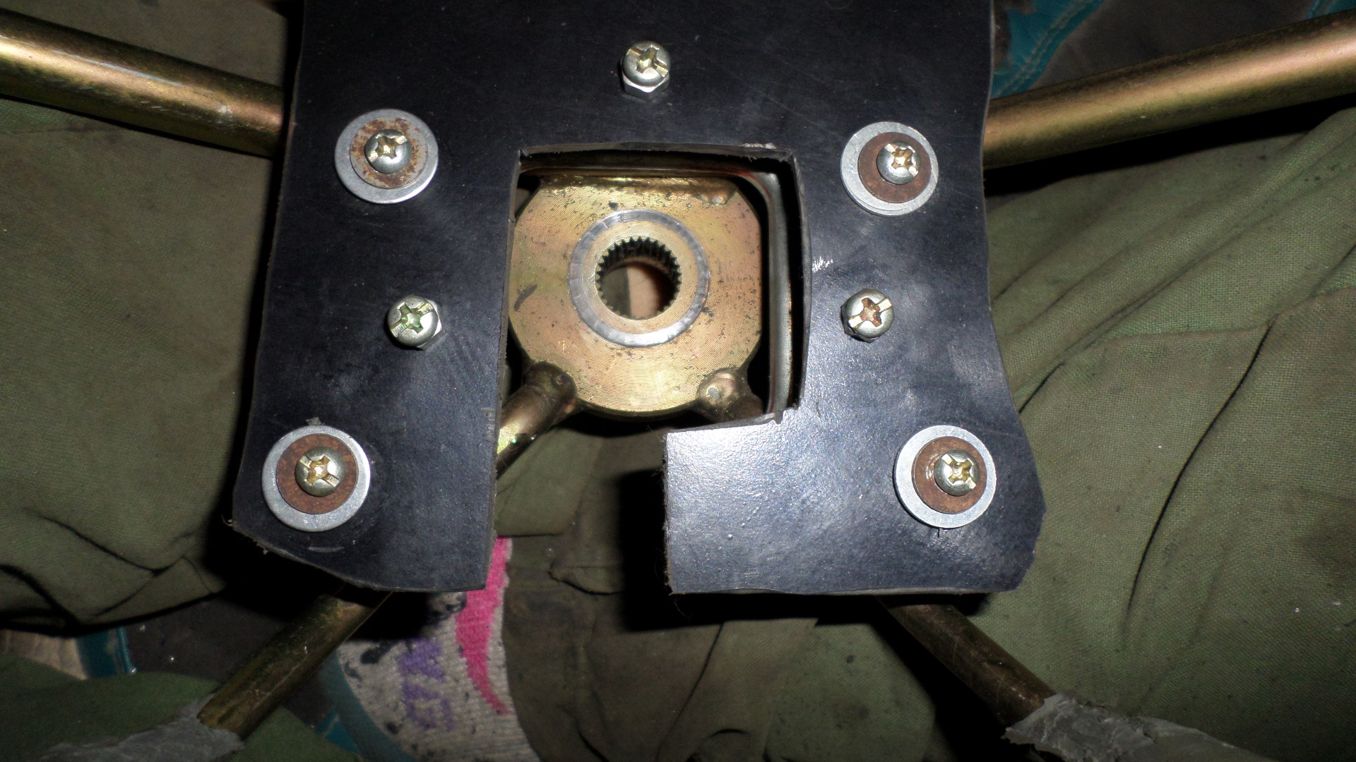

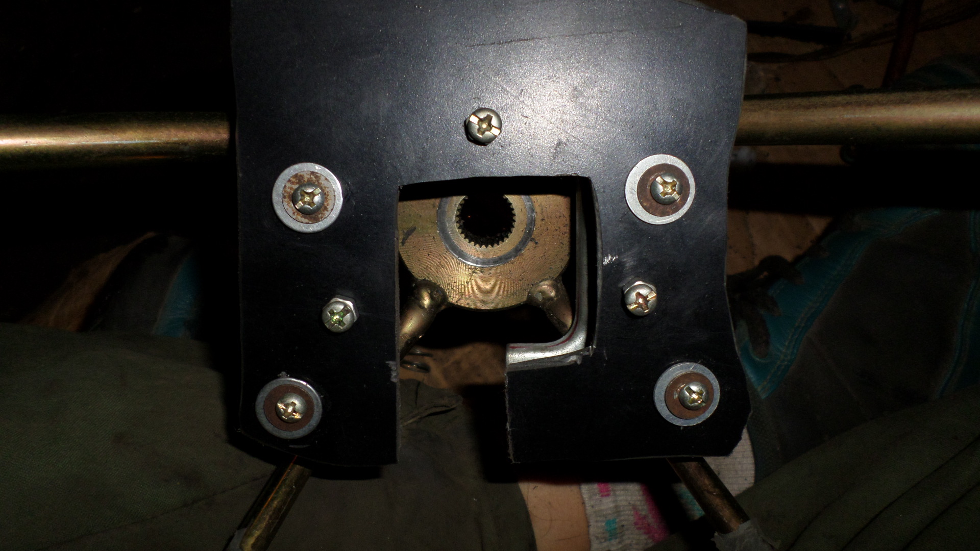

这三个螺丝是触点

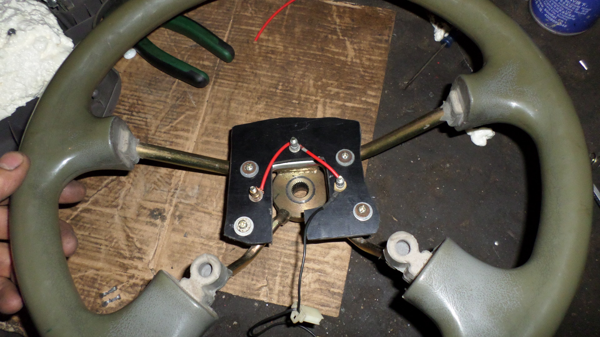

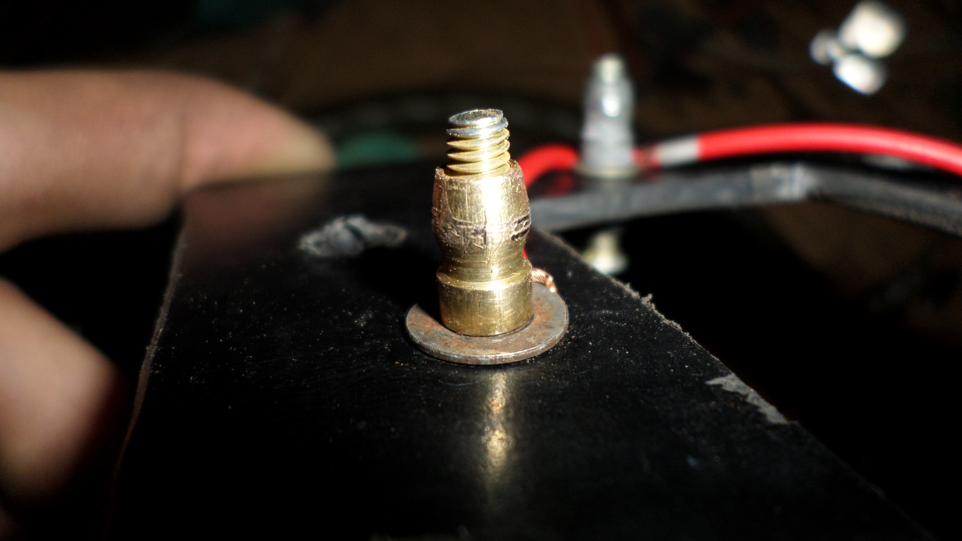

这个朝上,拧上电线,垫片,跟火花塞帽
这样的,来个近照
特写

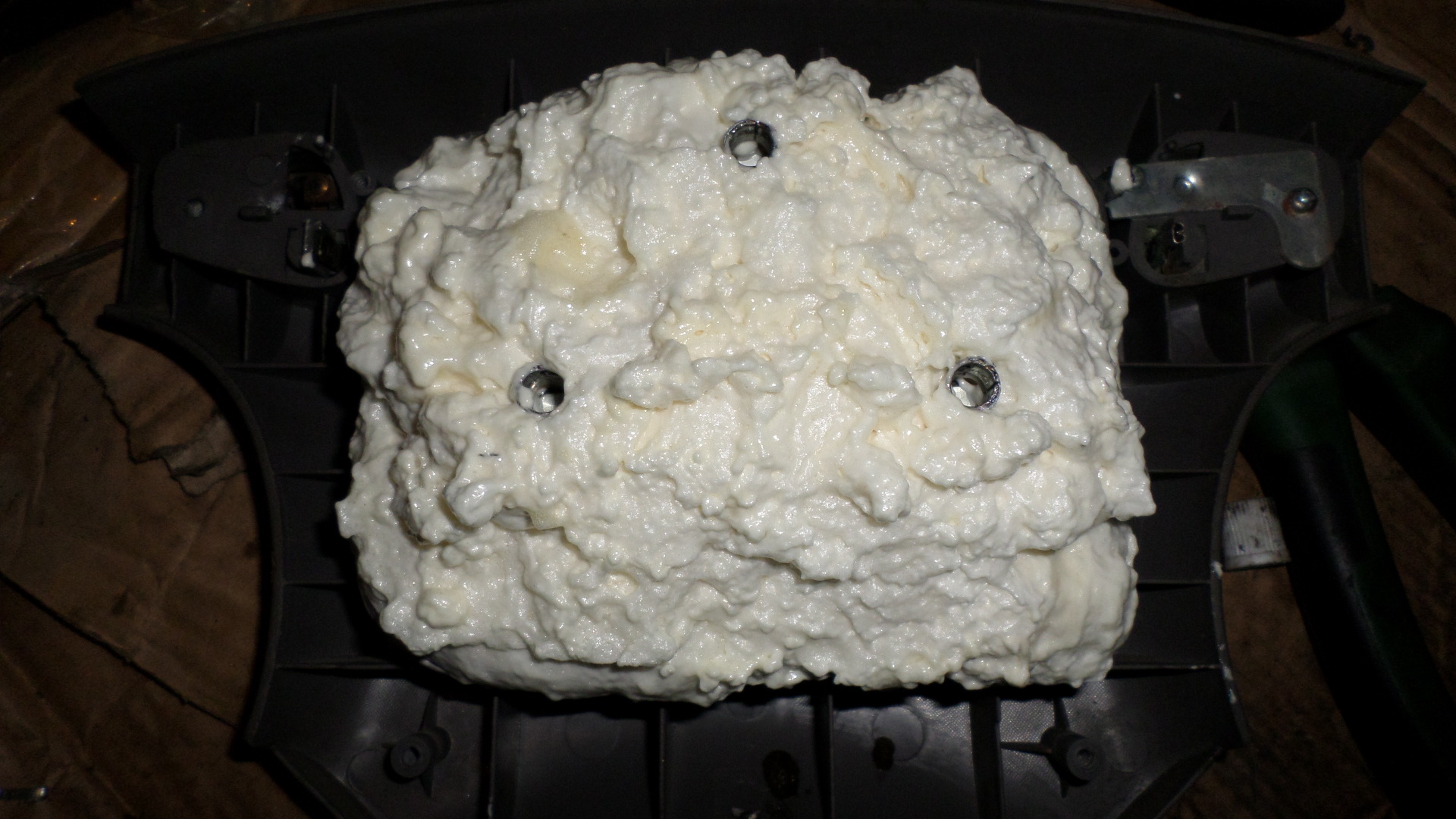

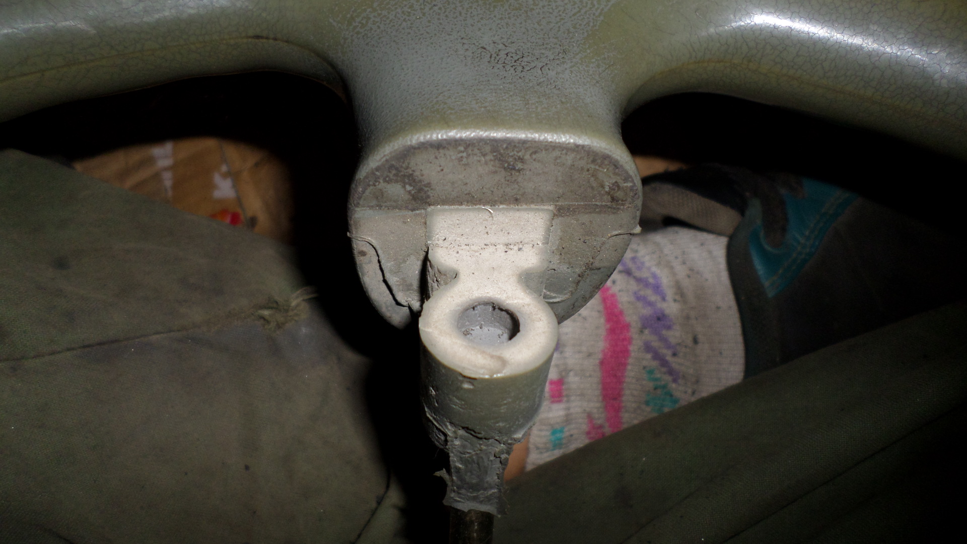

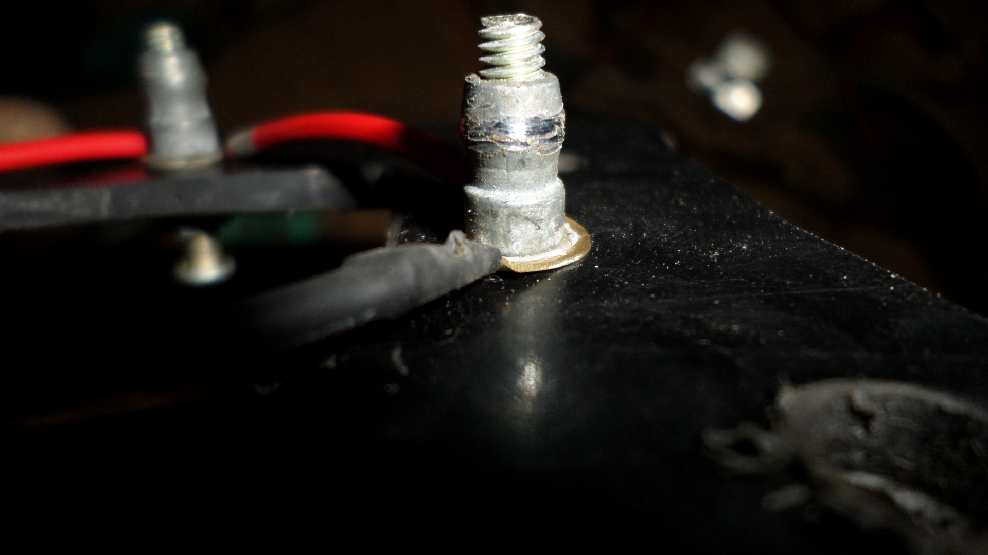

缸线头这样固定,胶棒,+AB胶

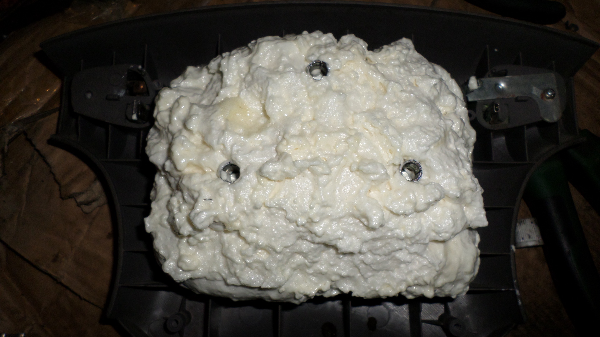

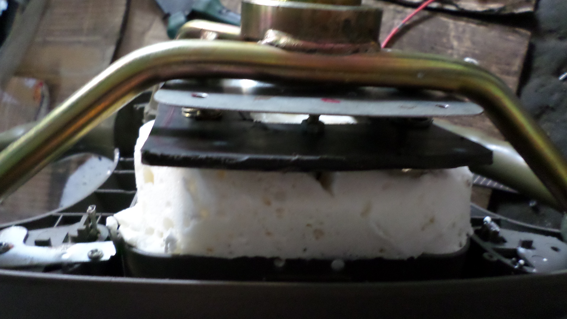

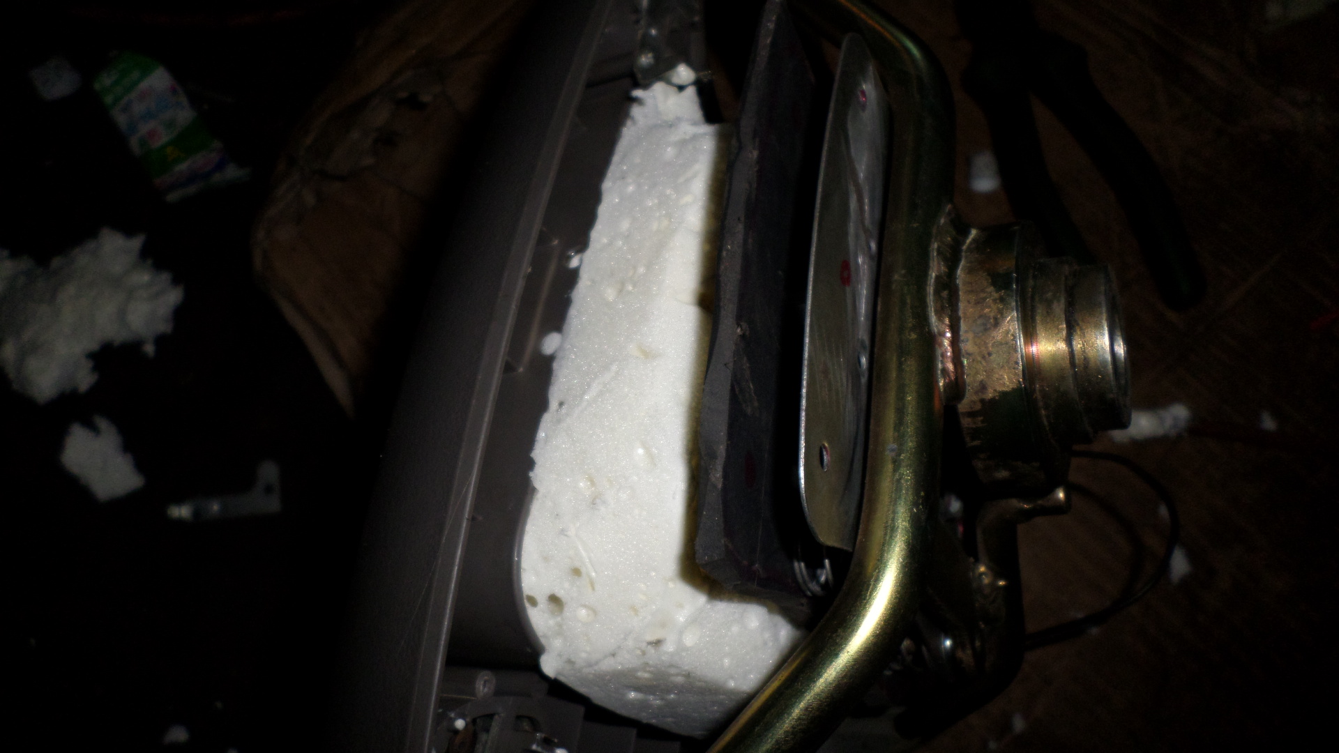

再加上“大棉花”,,,哈哈,那是泡沫剂啊,别真以为是棉花啊
调试下触点

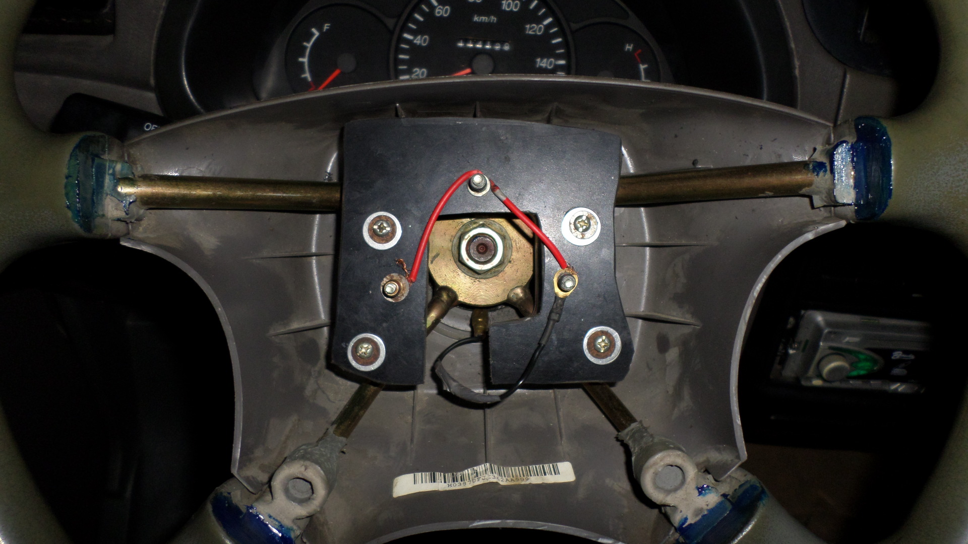

调试中....

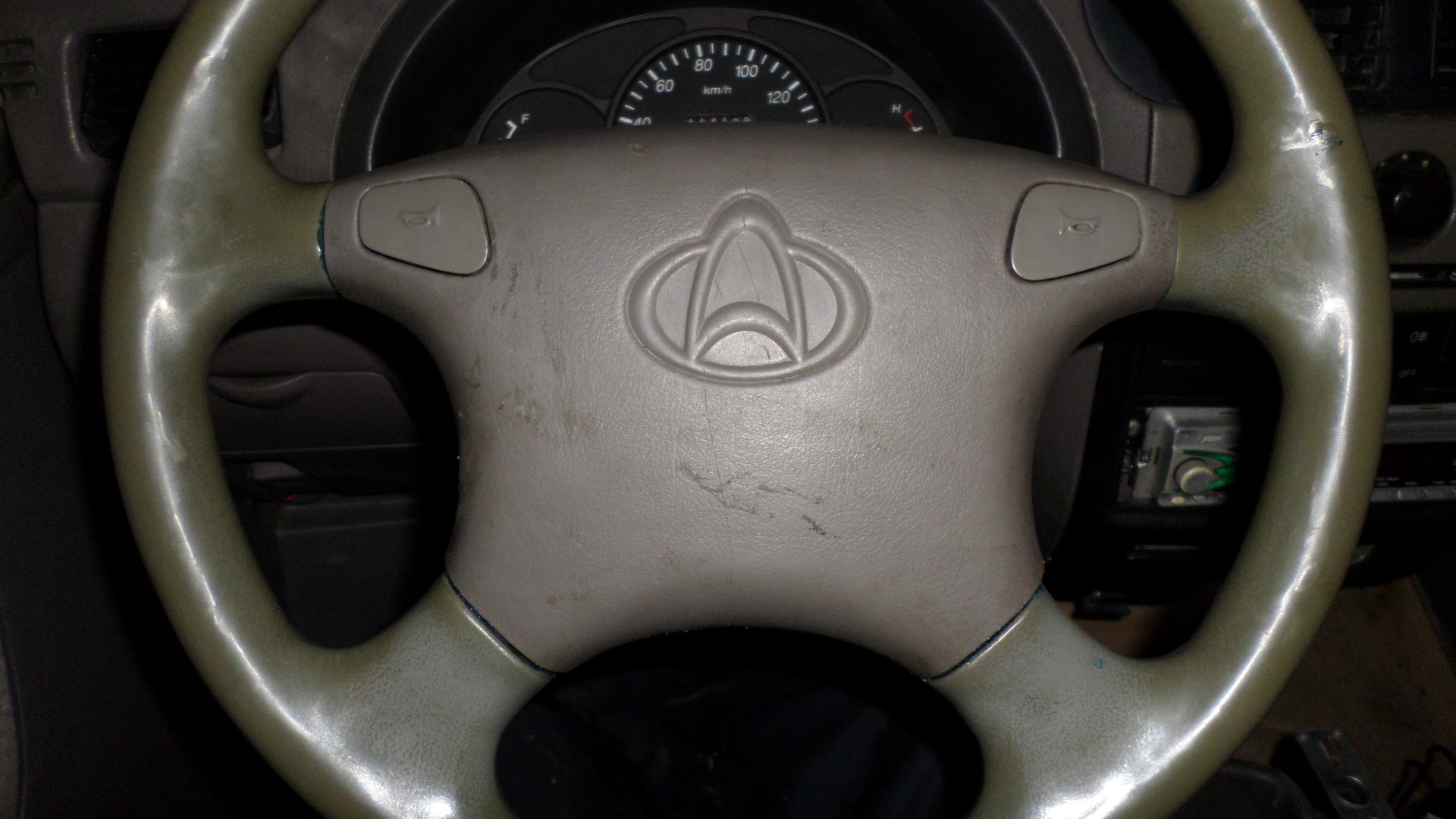

差不多了。。。

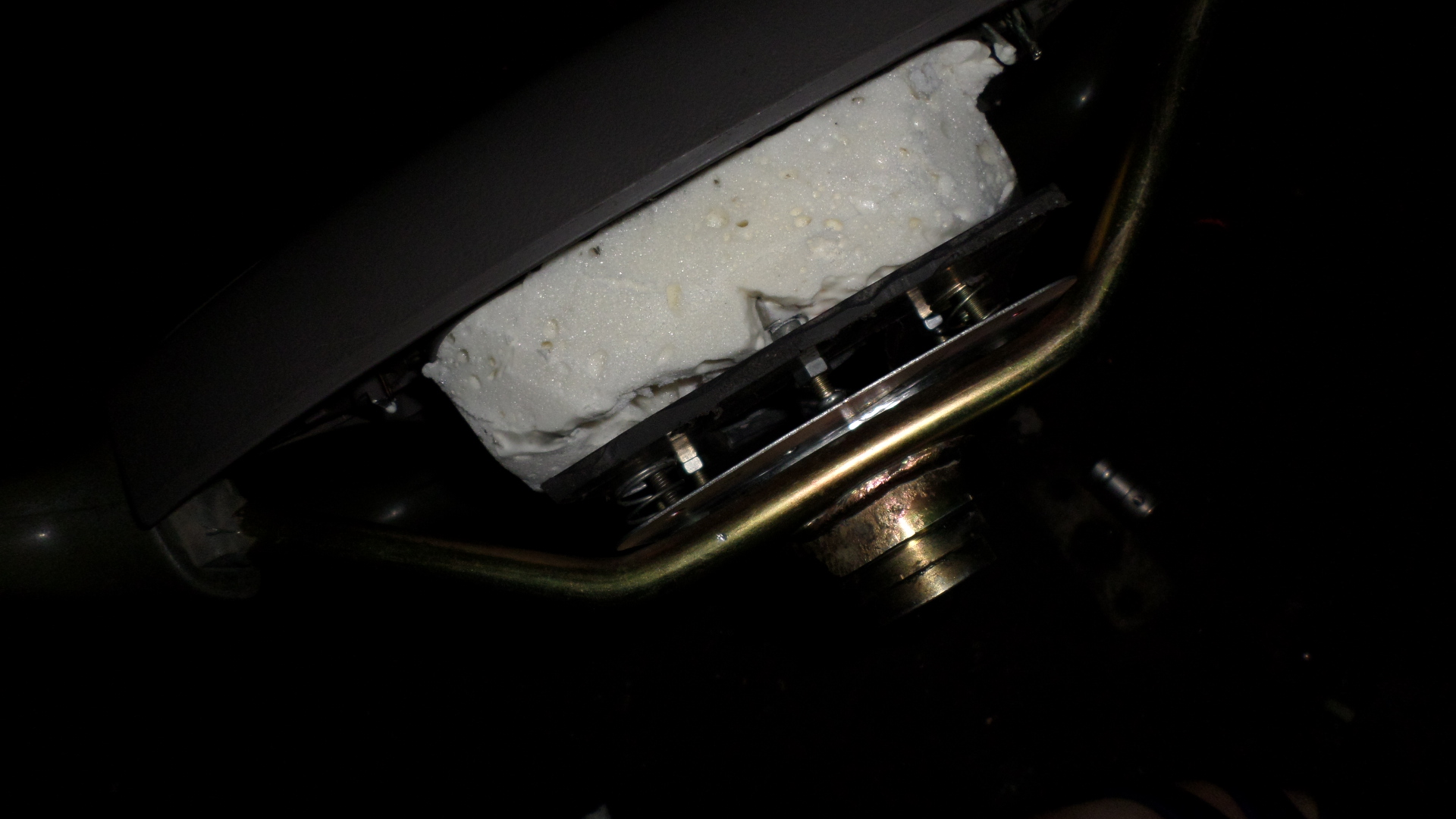

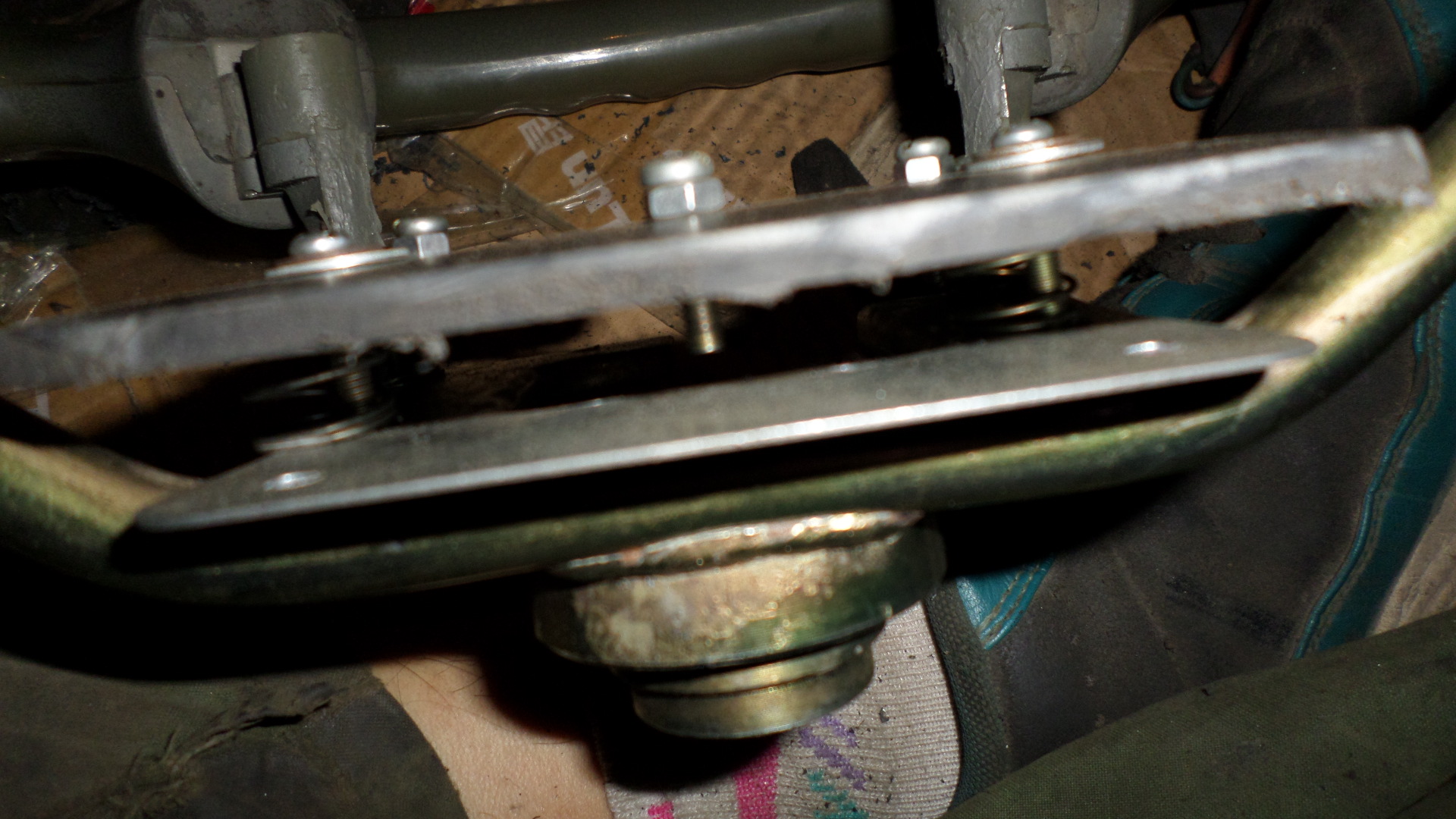

组装中...带垫片的是固定塑料板的,下面有弹簧!

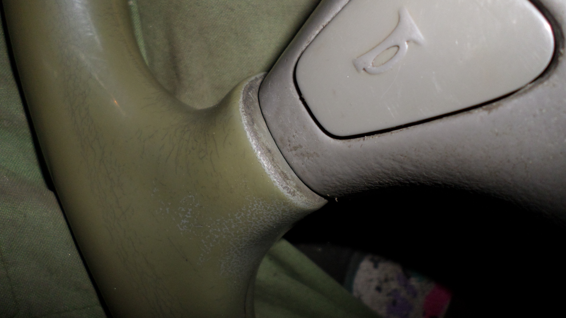

搞定!

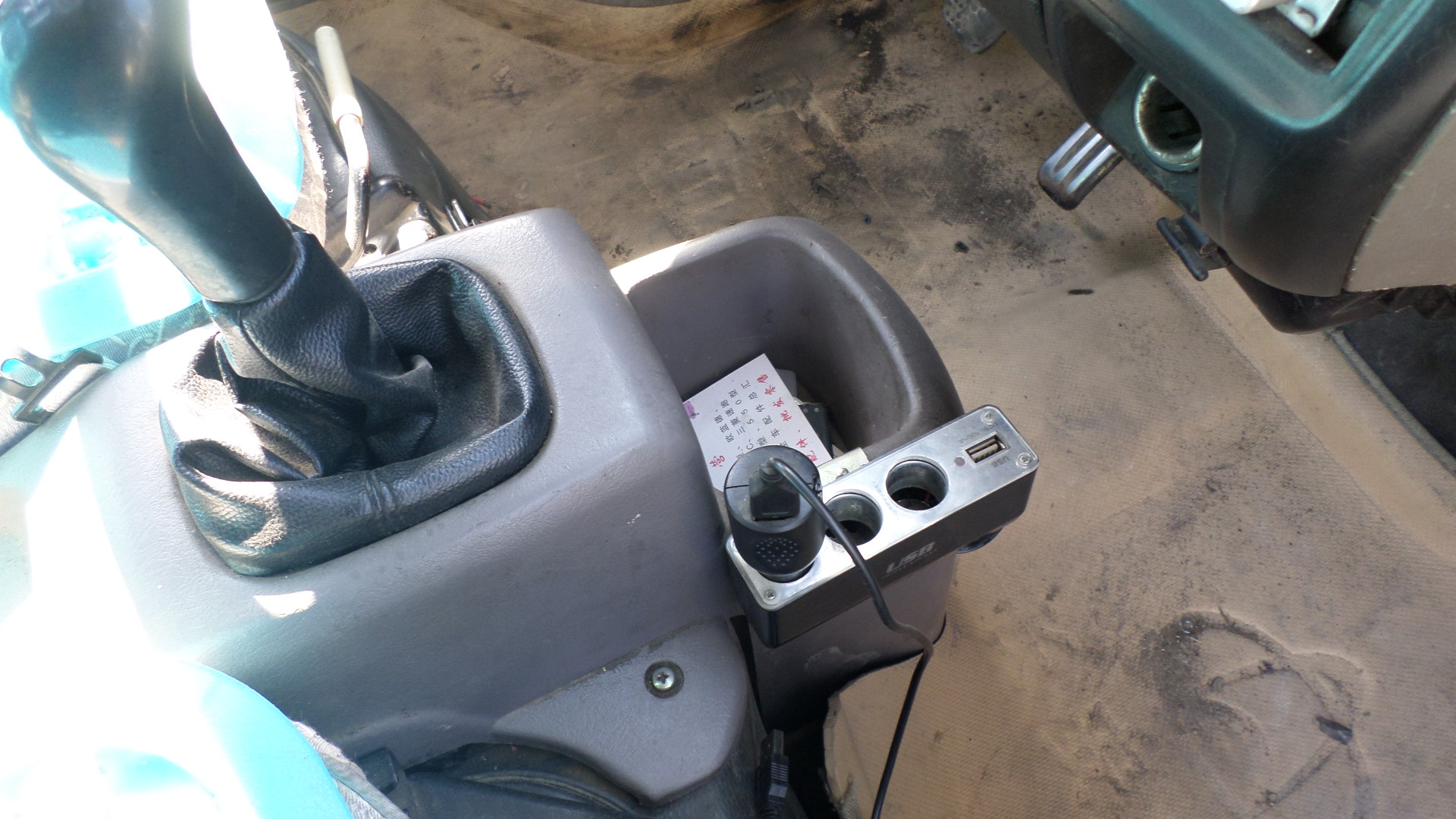

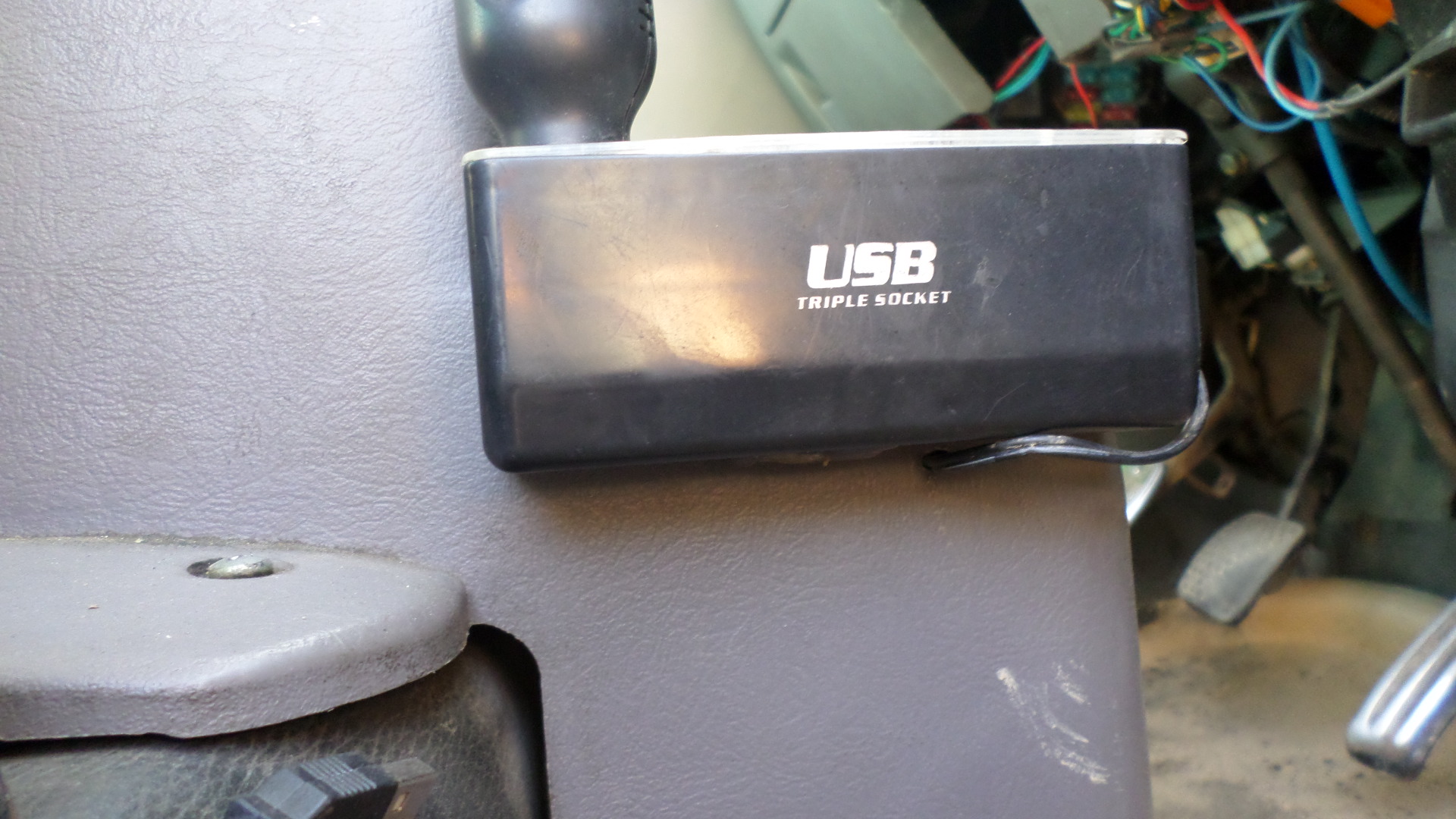

附带,有盆友一拖三不知道放哪儿,我感觉这个位置很好,后面用胶棒粘着一个铁片,挂在上面
线走里面走的
