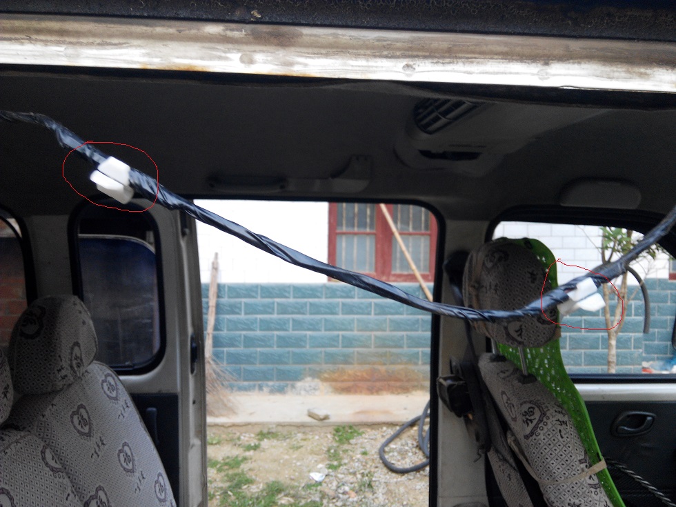

一直想着拥有门灯开关,一是方便,晚上开门就亮灯,钥匙好插,二是安全,他人坐车时保证中门关好。

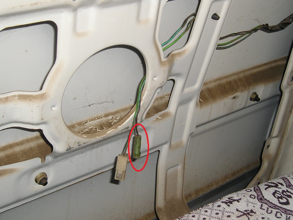

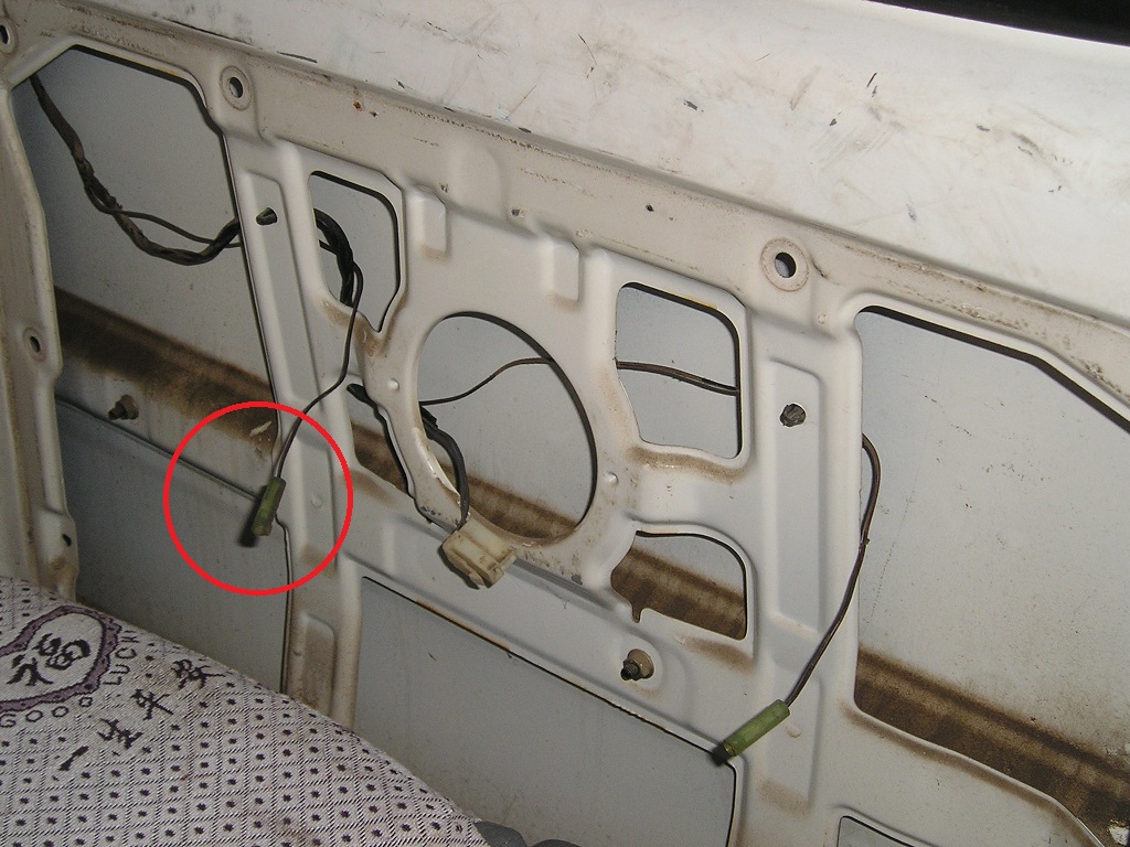

我的运气还算好,拆开后面的装饰板,直接找到了两根中门门灯开关用的接线,装上就直接OK了。
前门的就麻烦了,拆开B柱保险带和空调盖板,都没有看到预留线,只能自己牵线。

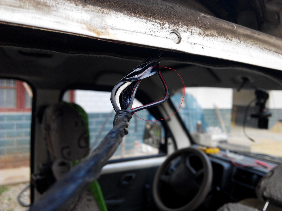

拜读了多位前辈的贴子后,拆开顶棚边,找黑红线,还真是找到了,是用图中的卡子,嵌在顶部边上的一个槽里,伸手就摸到了。
剥开黑红线,接线到前排保险带位置,门灯开关搞定,安逸啊。
