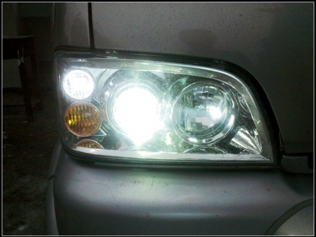

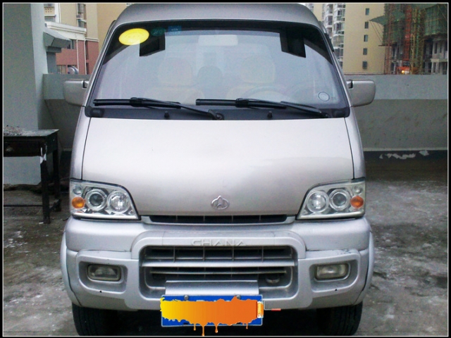

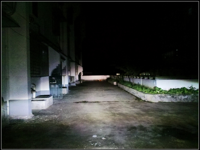

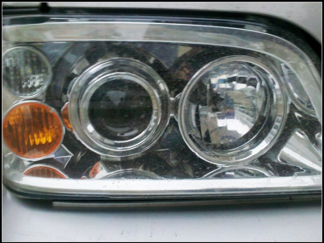

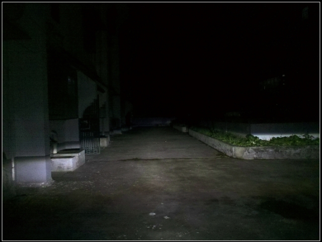

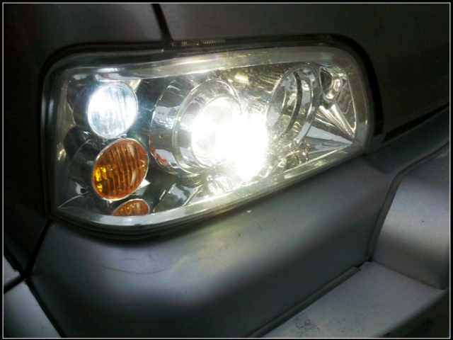

11年夏天就改了,当时没发帖,今天看到有车友改灯的贴所以把我的经验也附上,希望对广大车友有帮助。图片是手机拍的各位将就看,东西都是国产货,精工伟世通透镜,4300k雪莱特H1灯泡,安定也是国产的忘了是什么牌子了,原车远光没改55瓦H1卤素灯泡,外观看和原车没变化,没天使眼恶魔眼,小灯换个led的也是为了不烧灯座大灯供电通过继电器从电瓶直接取电,因为长安原车是h4灯泡现在虽然新款大灯是H1远近光分理但是线路没变沿用H4大灯的,所以远光时候近光会灭,想要近光常亮的话线路要改,在组合开关处有两个线短接,现在直接闪光时只有卤素远光亮,开大灯后氙灯常亮,4远2近,虽然用的都是国产的东西质量一般,不过比原车改善太多,经过3年的使用一切良好,感觉这套东西还是比较值的,附视频,我的另一台车众泰5008也是伟世通透镜和6371的配置类似效果也差不多,可供参考

透镜用的是几寸的》2.5或3寸的?
 楼主| 发表于 2013-12-31 22:50:11 | 显示全部楼层
小撒哥 发表于 2013-10-19 20:45
透镜用的是几寸的》2.5或3寸的?
2.5寸aes伟世通透镜
