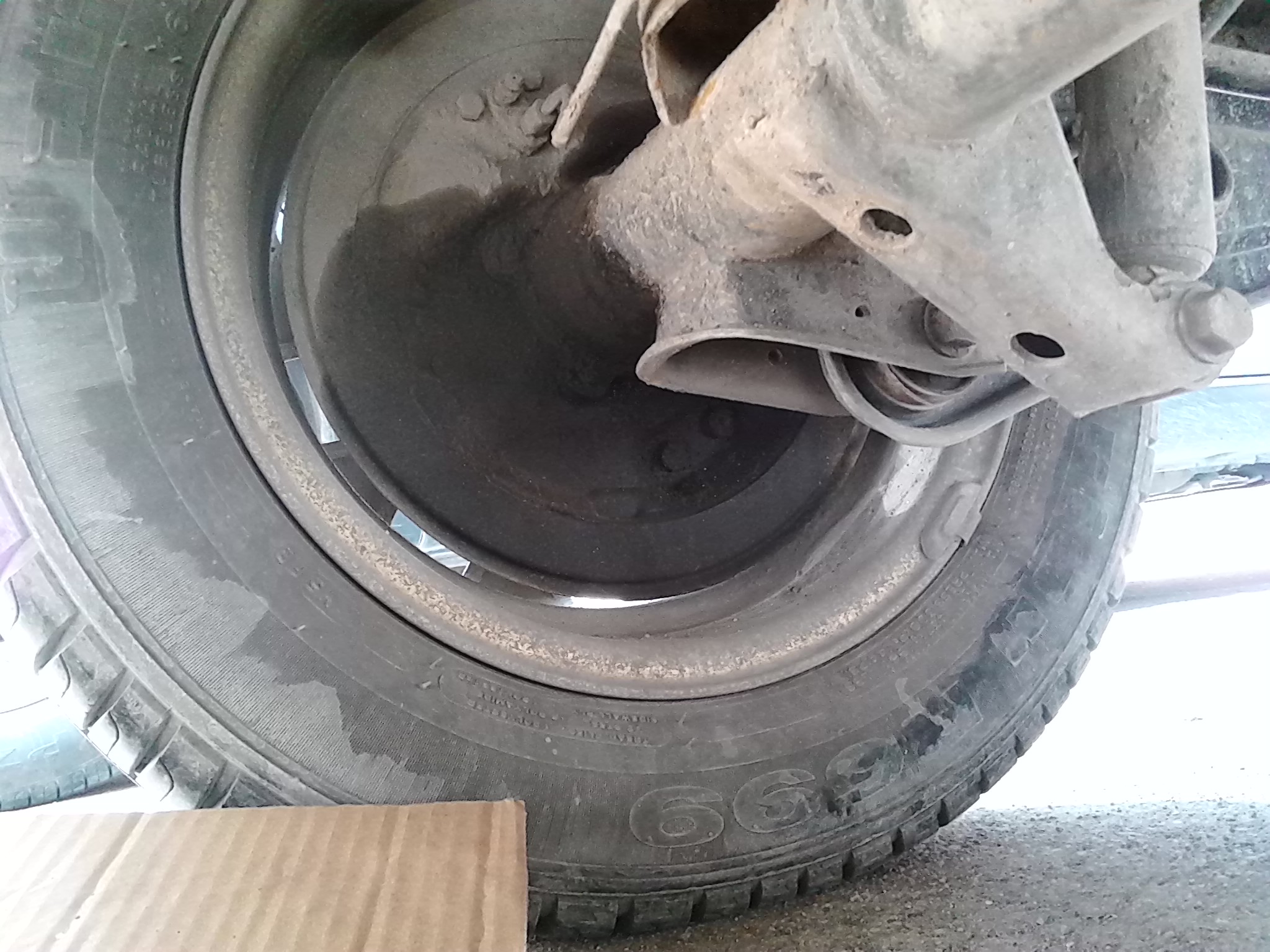

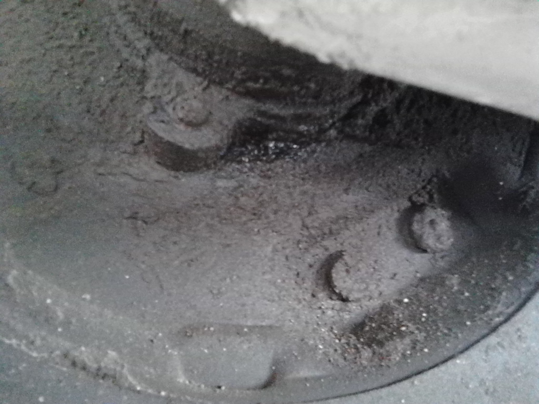

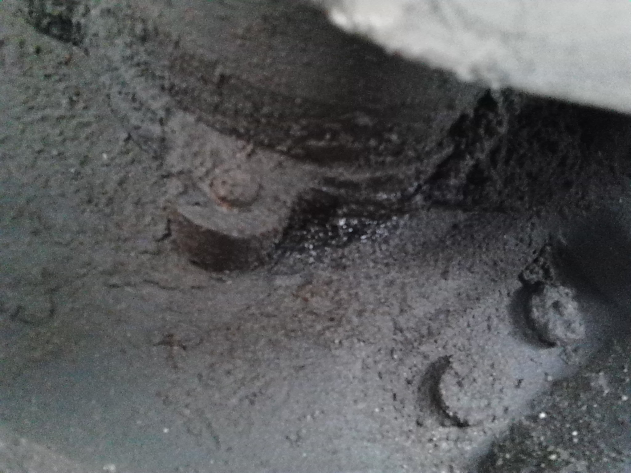

难道是刹车油漏了?
发表于 2013-10-8 22:13:06 | 显示全部楼层 |阅读模式
发表于 2013-10-8 22:22:17 | 显示全部楼层
目测不像是,像是后桥油封漏油
发表于 2013-10-8 22:22:51 | 显示全部楼层
轴承油封漏的是润滑油
发表于 2013-10-8 22:25:21 | 显示全部楼层
就2种可能.1就是刹车分泵坏了导致刹车油漏了.这个好检查.看看刹车油少没少就知道了.
2就是半轴油封或者半轴轴承坏啦导致齿轮油外泻..如果不是这2种问题.你可以把我杀掉.亲...
发表于 2013-10-8 22:27:31 | 显示全部楼层
像刹车油
 楼主| 发表于 2013-10-8 22:28:52 | 显示全部楼层
2就是半轴油封或者半轴 ...
能干掉你的只有女汉子。
亲,修修大概好多钱呐?
发表于 2013-10-8 22:29:50 | 显示全部楼层
可以肯定是半轴油封
发表于 2013-10-8 22:52:54 | 显示全部楼层
像刹车油
发表于 2013-10-8 22:53:11 | 显示全部楼层
像刹车油
发表于 2013-10-8 23:05:58 | 显示全部楼层
分泵坏了才漏得那么厉害的
