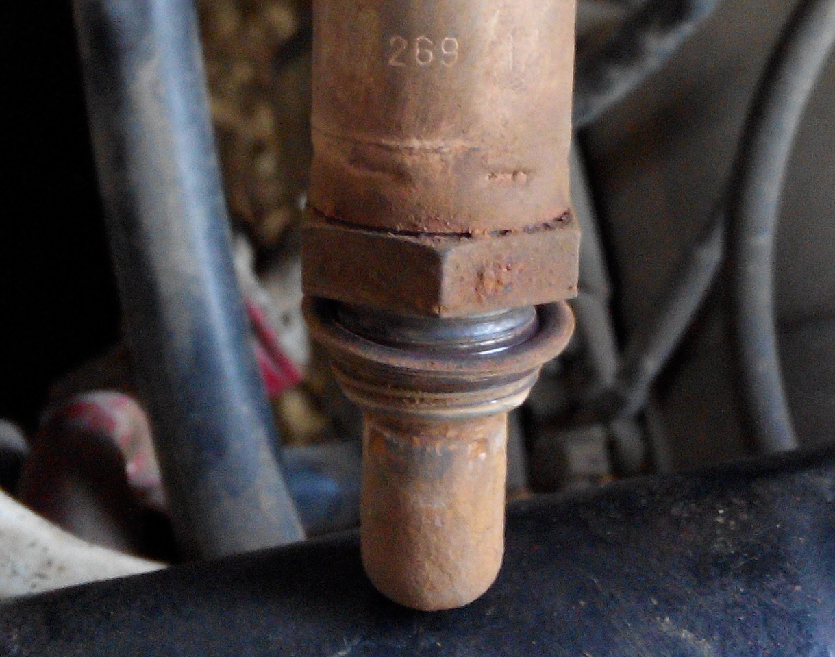

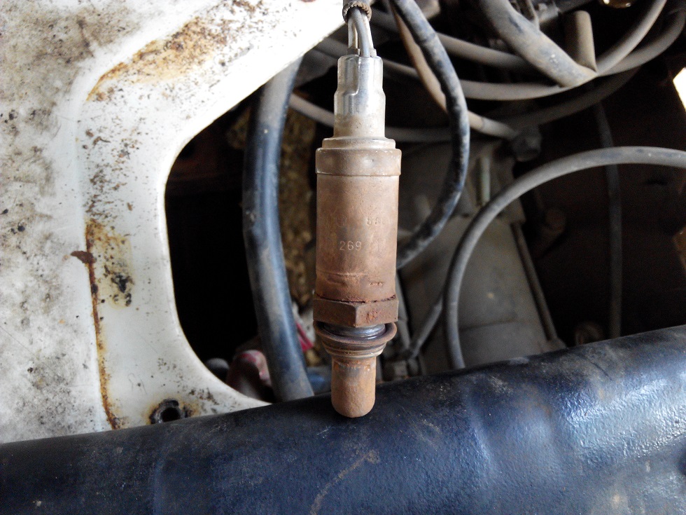

465,车子十万公里,油耗平均八个,拆下氧传感器检查,颜色如图,不知代表何意思?

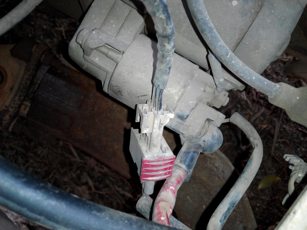

另外,那个插头真是不知怎么拆开,还望高手指点一下。
用化油器清洗剂洗了一下,最后的结果是:从尖端那个口子进,根部的四个孔都是通的。
另外,摇一摇里头有像铃铛的响声,不会是已经物理损坏了吧?!

网上看到的关于颜色,我的对不上号啊:
通过观察氧传感器顶尖部位的颜色也可以判断故障:
  ①淡灰色顶尖:这是氧传感器的正常颜色;
  ②白色顶尖:由硅污染造成的,此时必须更换氧传感器;
  ③棕色顶尖:由铅污染造成的,如果严重,也必须更换氧传感器;
  ④黑色顶尖:由积碳造成的,在排除发动机积碳故障后,一般可以自动清除氧传感器上的积碳。
发表于 2013-10-8 15:05:26 | 显示全部楼层
不能用液体清洗的,但是看看都那样了,估计也该换了。
发表于 2013-10-8 18:02:53 | 显示全部楼层
插头我拆过非常紧,把红的往外撬要用螺丝刀才行!好像还有个卡子。
发表于 2013-10-8 19:17:32 | 显示全部楼层
抽出那个红色的,然后在往外拔
是 上下抽动么 沿着那个边的方向  详情 回复 发表于 2013-10-8 21:32
发表于 2013-10-8 20:39:54 | 显示全部楼层
还是换了吧,不然影响油耗
发表于 2013-10-8 21:15:03 | 显示全部楼层
把红色那个拔出来就可以脱扣
我看了一下 是上下用力推动 还是向外橇?  详情 回复 发表于 2013-10-8 21:31
 楼主| 发表于 2013-10-8 21:31:40 | 显示全部楼层
474615166 发表于 2013-10-8 21:15
把红色那个拔出来就可以脱扣
 楼主| 发表于 2013-10-8 21:32:13 | 显示全部楼层
长安大家好 发表于 2013-10-8 19:17
抽出那个红色的,然后在往外拔
是 上下抽动么 沿着那个边的方向
横向拔出,那插头就能把出来了  详情 回复 发表于 2013-10-8 23:18
发表于 2013-10-8 22:18:17 | 显示全部楼层
我也拧过,太紧,拧不下来。你怎么拧的?
好拧啊,用个大活动扳手,冷车。只松一下用手就搞出来了,或者拆掉维修盖板,更方便操作。  详情 回复 发表于 2013-10-9 02:00
