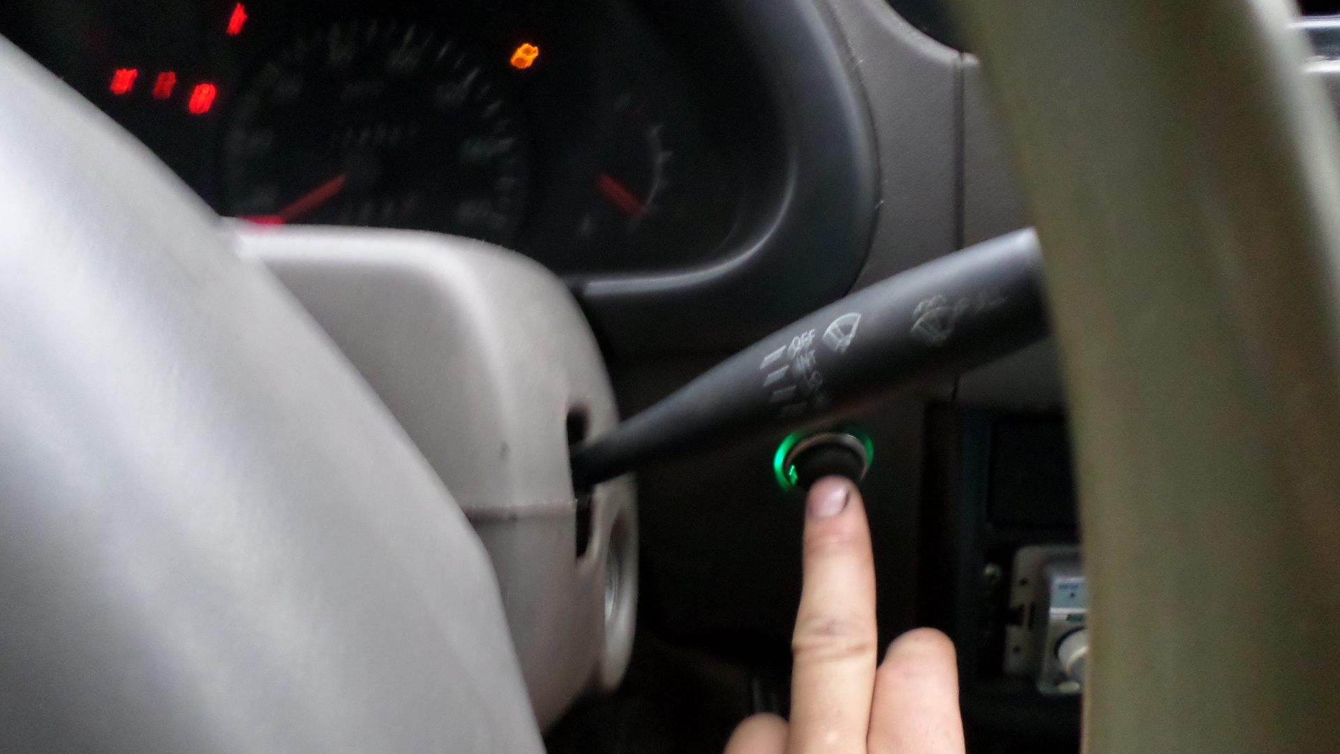

上篇帖子的一键式启动可能导致兄弟们误解了,,重新发一篇解说下,这下应该能看懂了吧!不是单纯的启动开关啊!

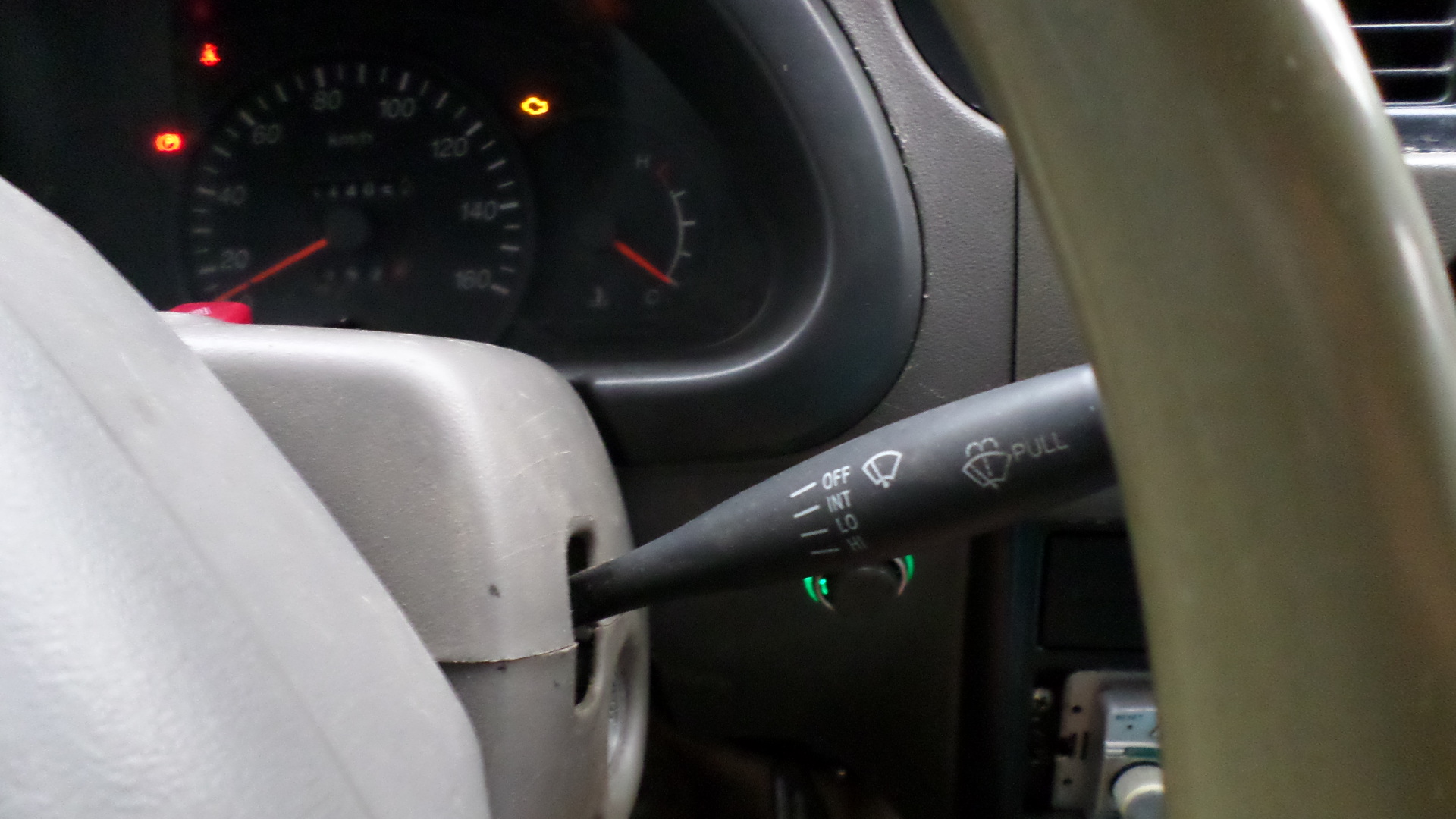

演示下,原始状态

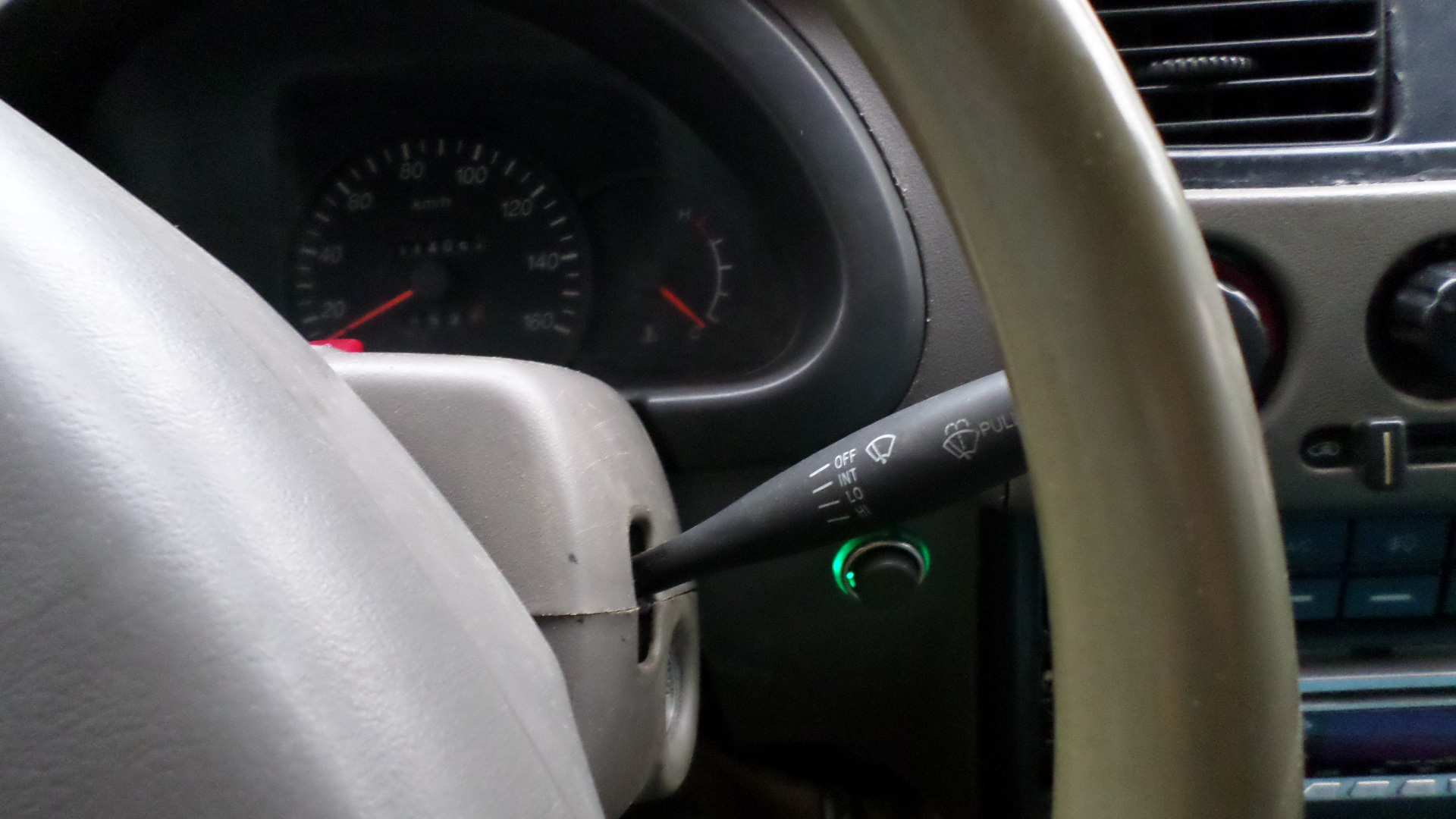

轻点一下开关,变ON状态,看清楚,没钥匙啊!
再往里按,就启动了!着车状态,机油灯,电瓶灯都灭了!

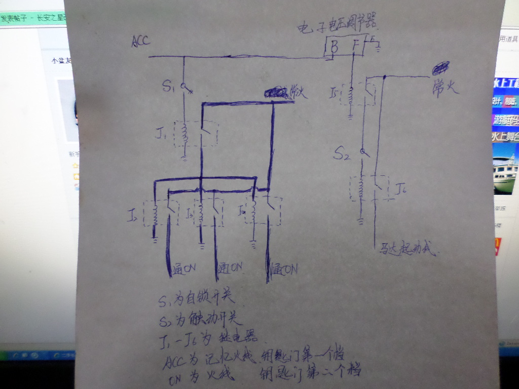

自己画的电路图,扫描仪坏了,相机拍的,懂电路的应该能看出来!

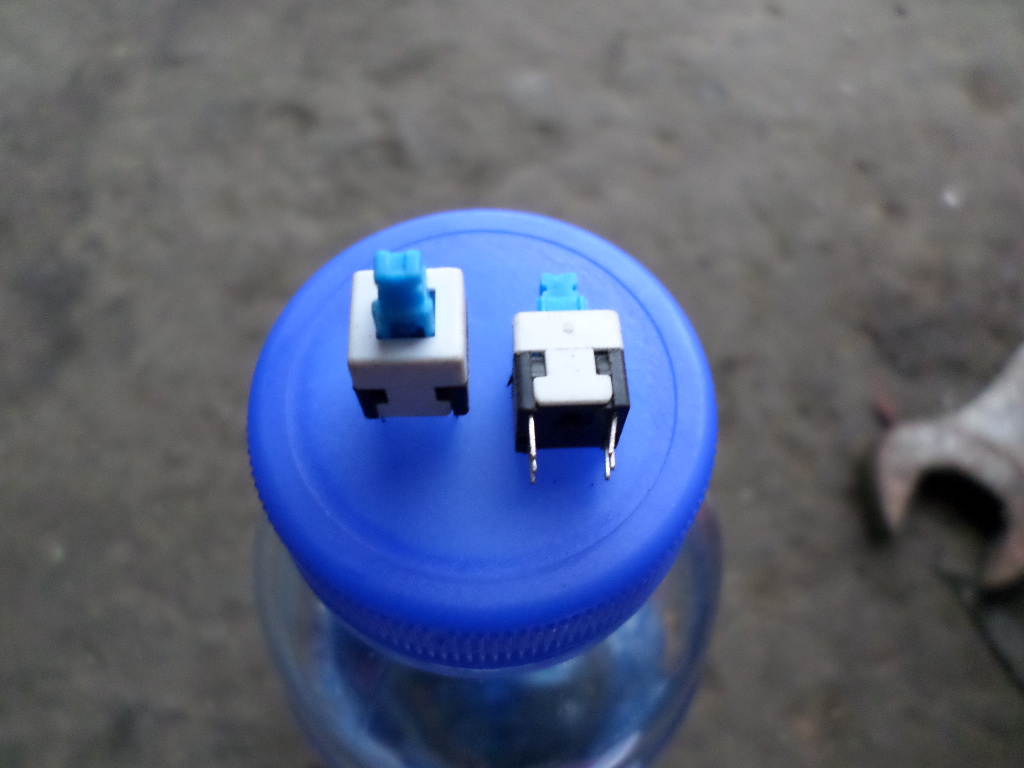

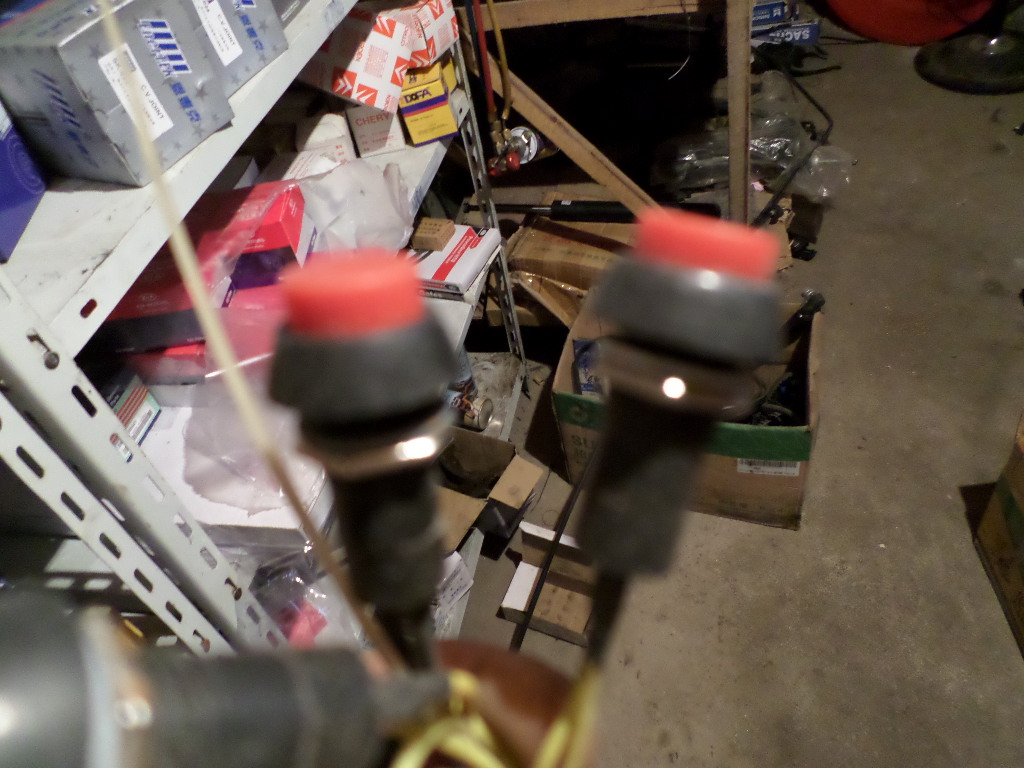

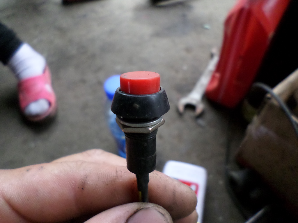

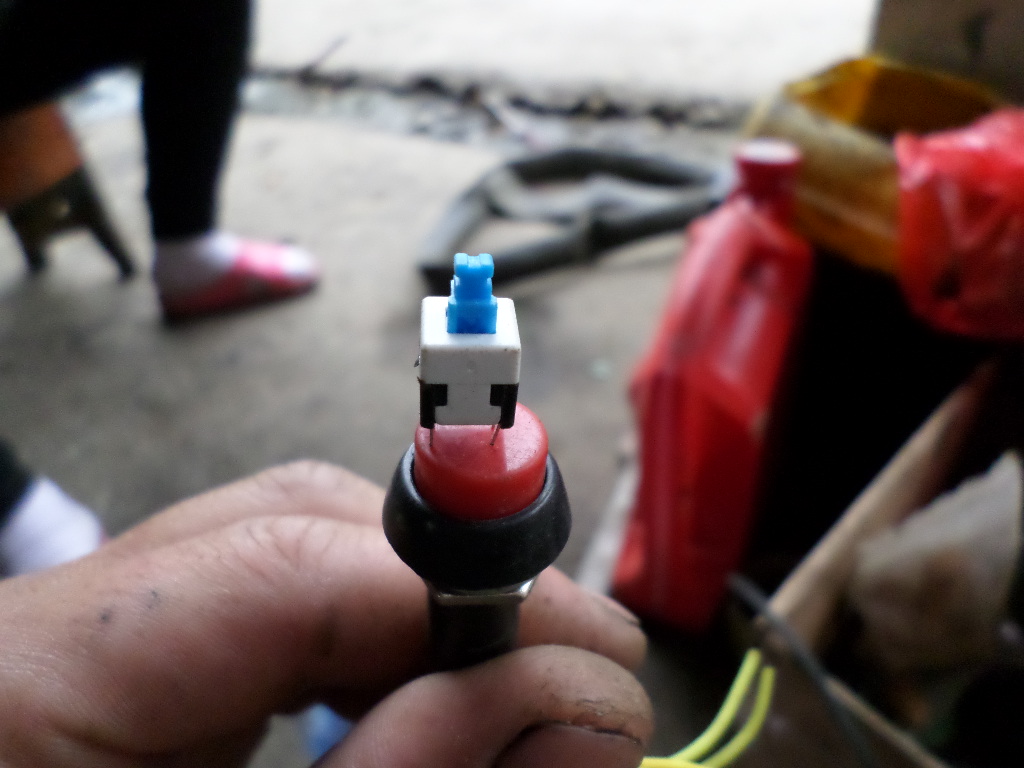

电路图中的S2,,,也就是启动开关,按下接通,松开断电
电路图中的S1开关,自锁开关,按下接通,松开自锁在开的状态,再次按下松开就断电了
组装成这样就行了,轻按上面自锁开关接通,ON通电,再往下按下面的开关接通,车辆启动,松手后下面开关断开,上面的自锁在开的状态!车辆继续运转,再次轻按开关,自锁解除,ON断电

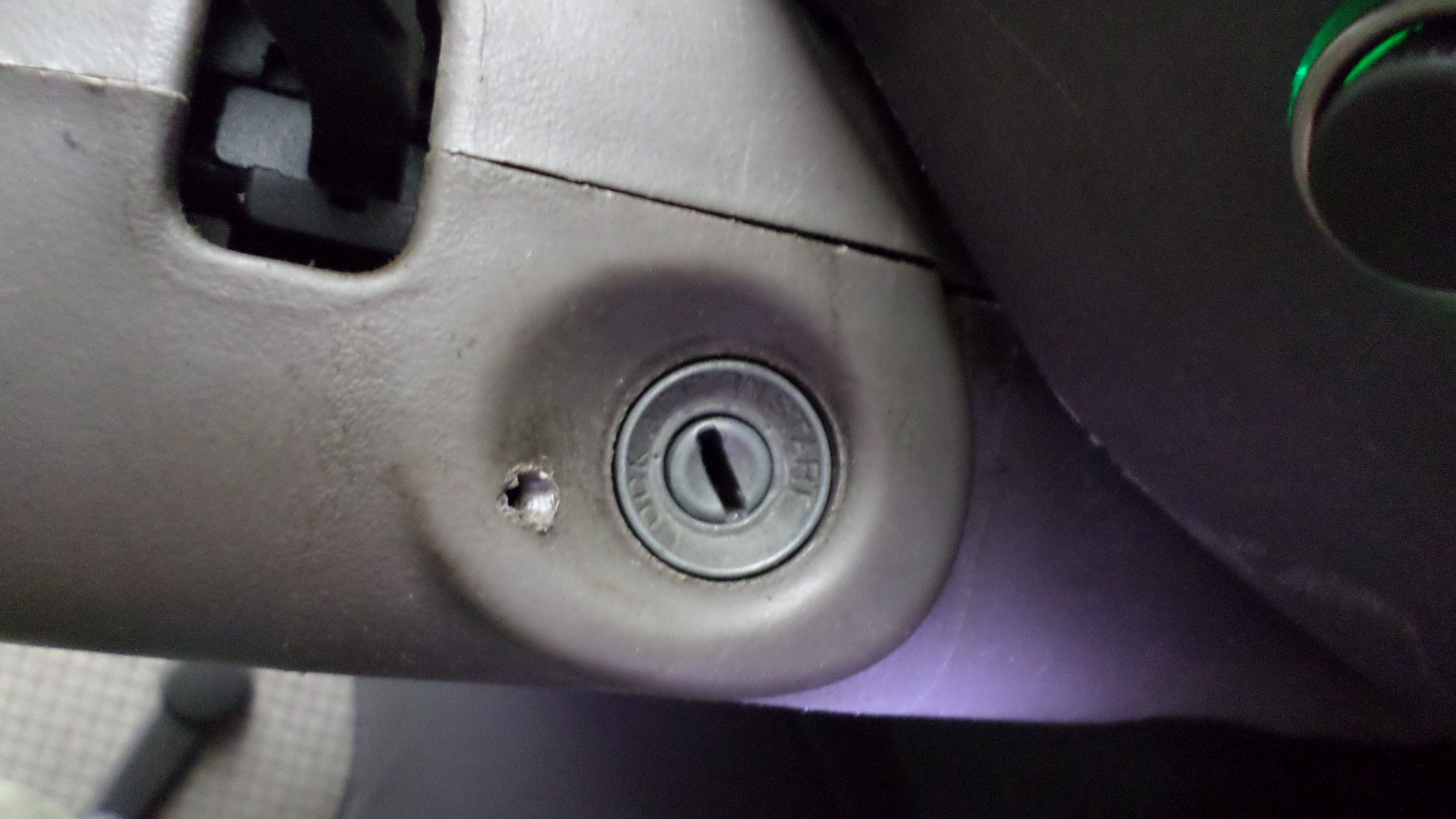

钥匙扭在Acc,拔出钥匙,一般就不用了钥匙了!

最好加上一个防止误启动或二次启动的继电器,机油压力或转速控制或其他控制端输出都可以

没有独立的ACC位置,想听一下音响都要全车电门打开。
发表于 2013-10-7 01:41:07 | 显示全部楼层
还有应该要用防盗器来控制,防盗上锁了就发动不了,开了锁才能发动,这样比较安全,不然人家把门打开了就可以发动了。
