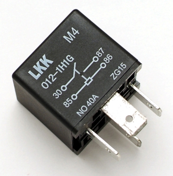

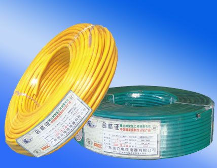

图片都是百度找的!谅解下!

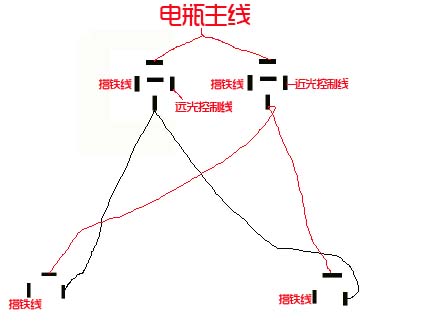

搭铁线应该都知道的吧!!直接线固定在哪个螺丝上!!!
注意:新车没必要这样弄,上了年数时间久的车才弄,只针对线路老化的车!另外在主线接出的位置加保险!正常20A左右!
不懂的可以继续发问!

 楼主| 发表于 2013-10-7 18:17:45 | 显示全部楼层
发电机接电有点烧灯泡!呵呵。不过踩油门是要亮很多!{:soso_e128:}
