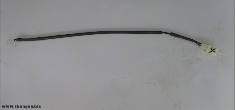

 楼主| 发表于 2013-10-5 21:09:16 | 显示全部楼层
是这个吗? 在哪装着呢?谢谢~

发表于 2013-10-6 00:47:43 | 显示全部楼层
温控就是3L图上的东西,那东西不好拆的!建议装个机械式的温控,或者直接线头!
