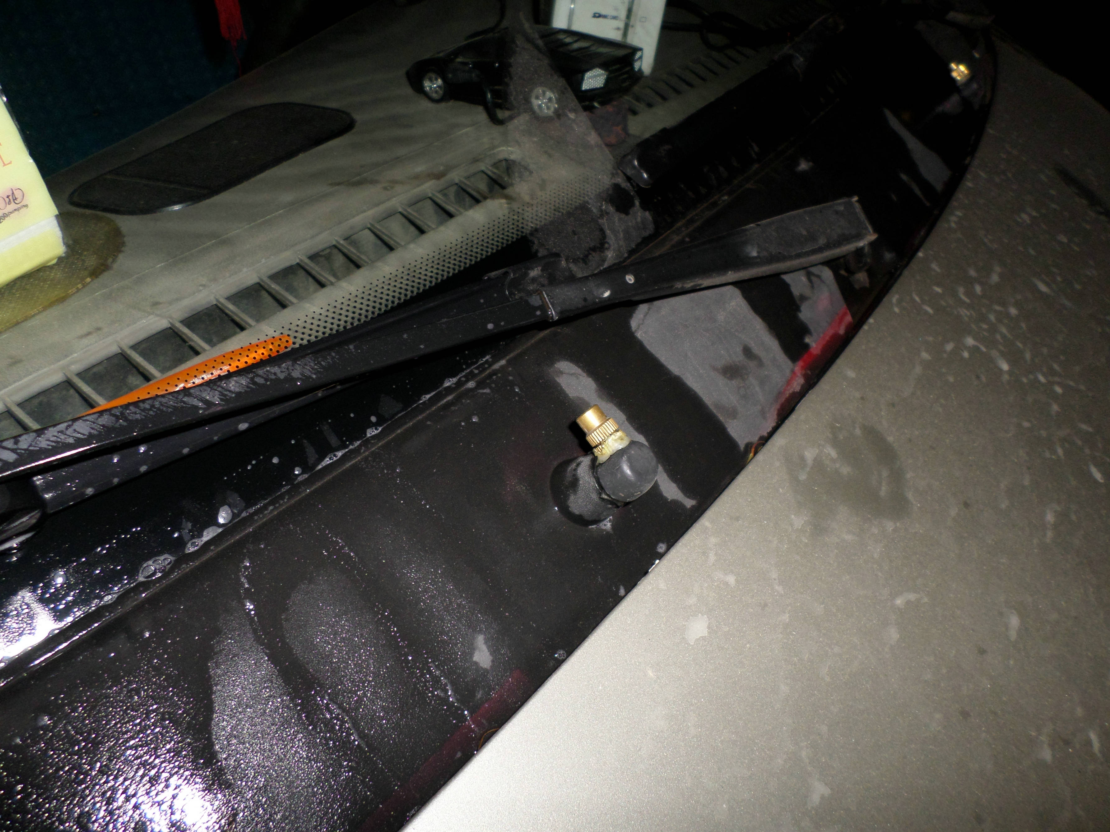

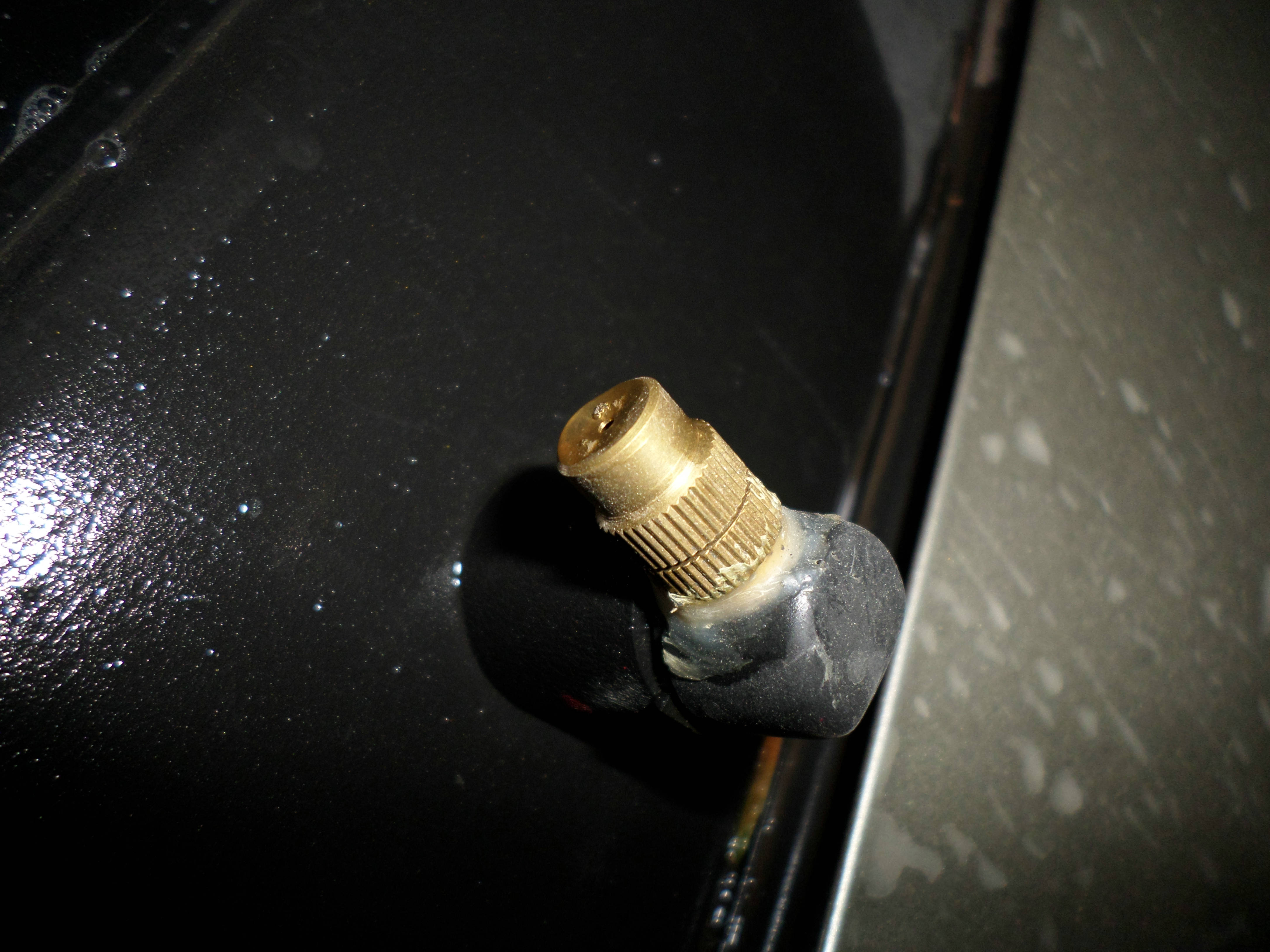

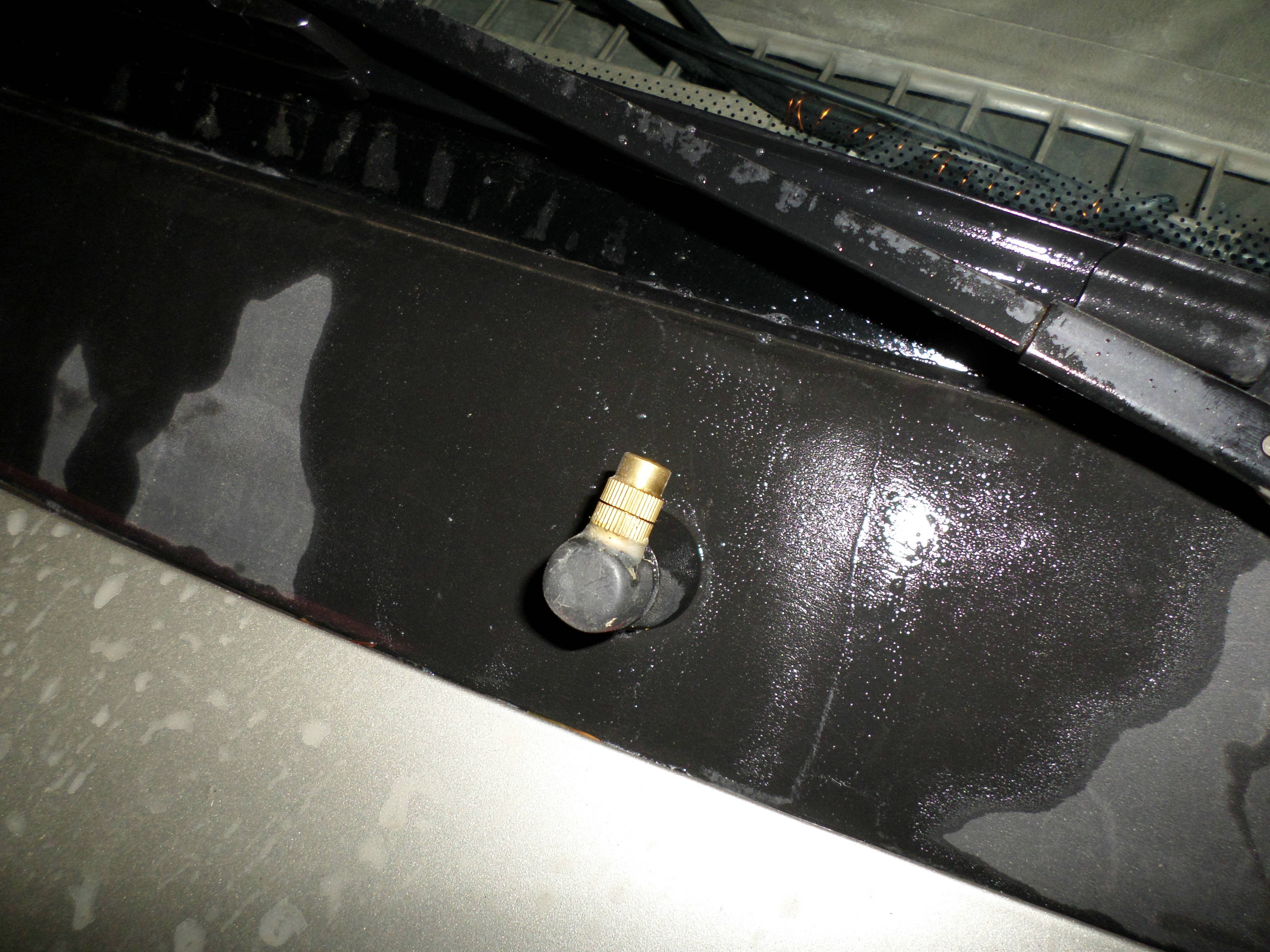

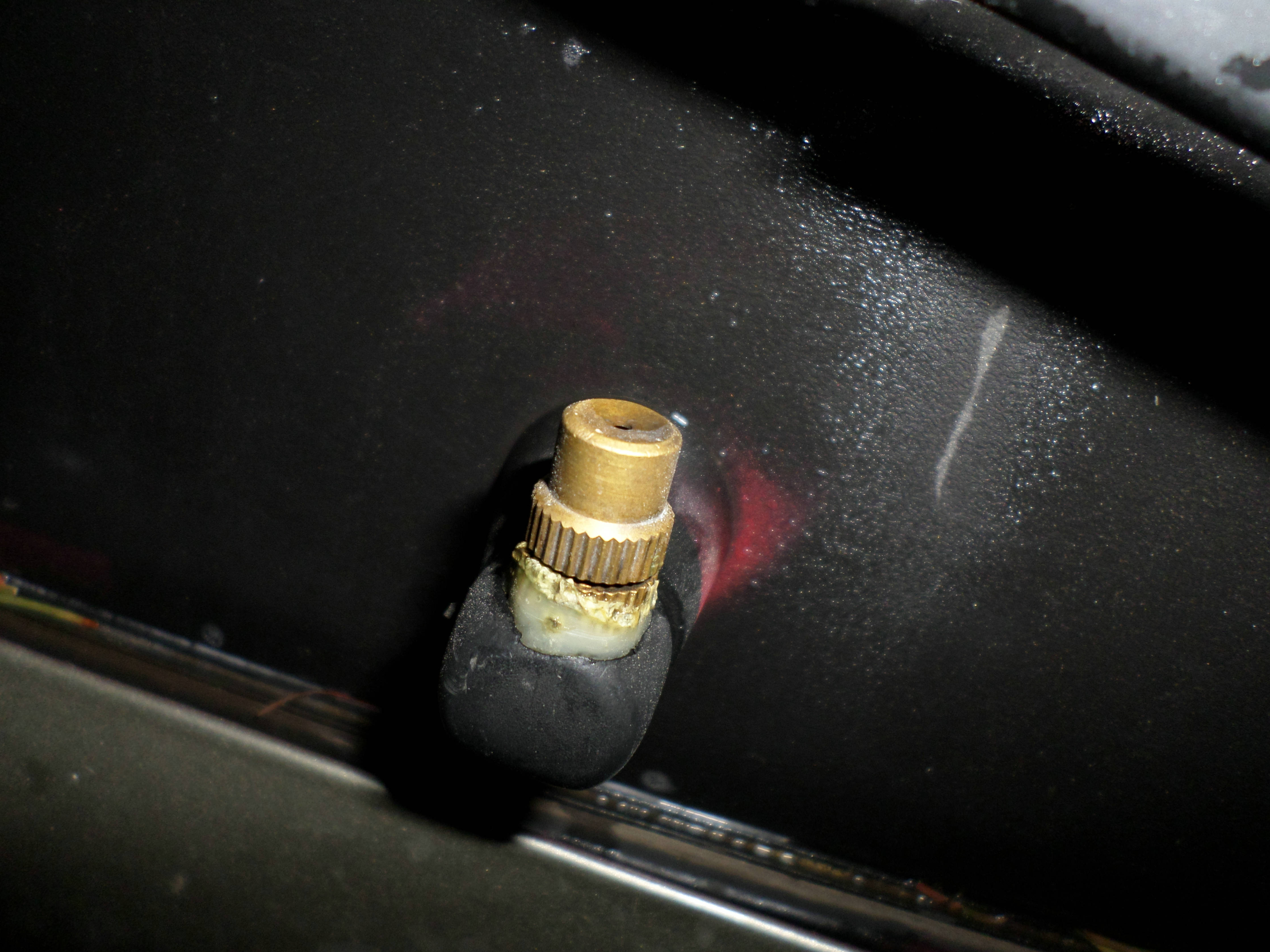

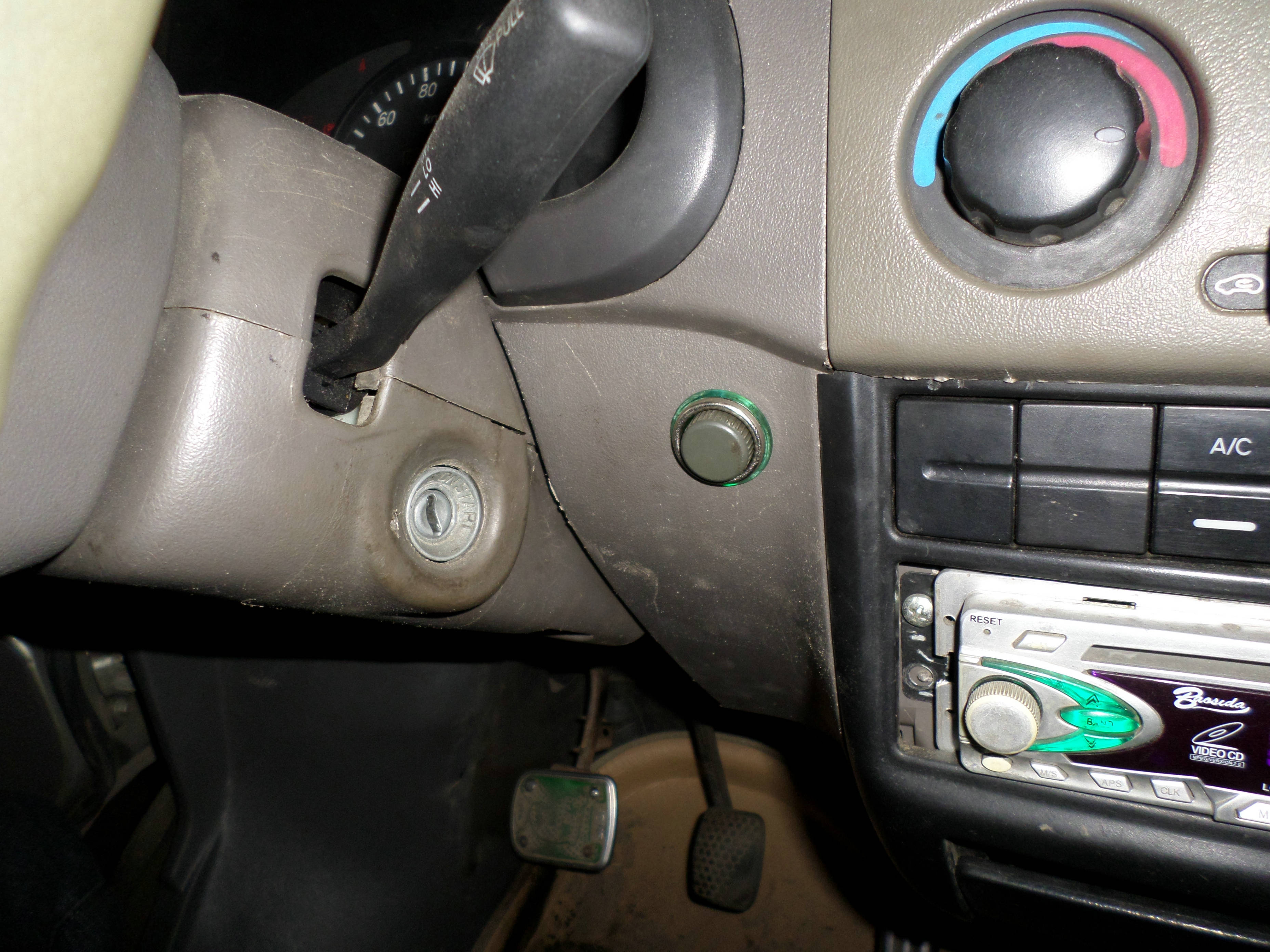

仔细看看这货是来自哪个部位?哈哈,雾状喷水头
氙气大灯55W双光

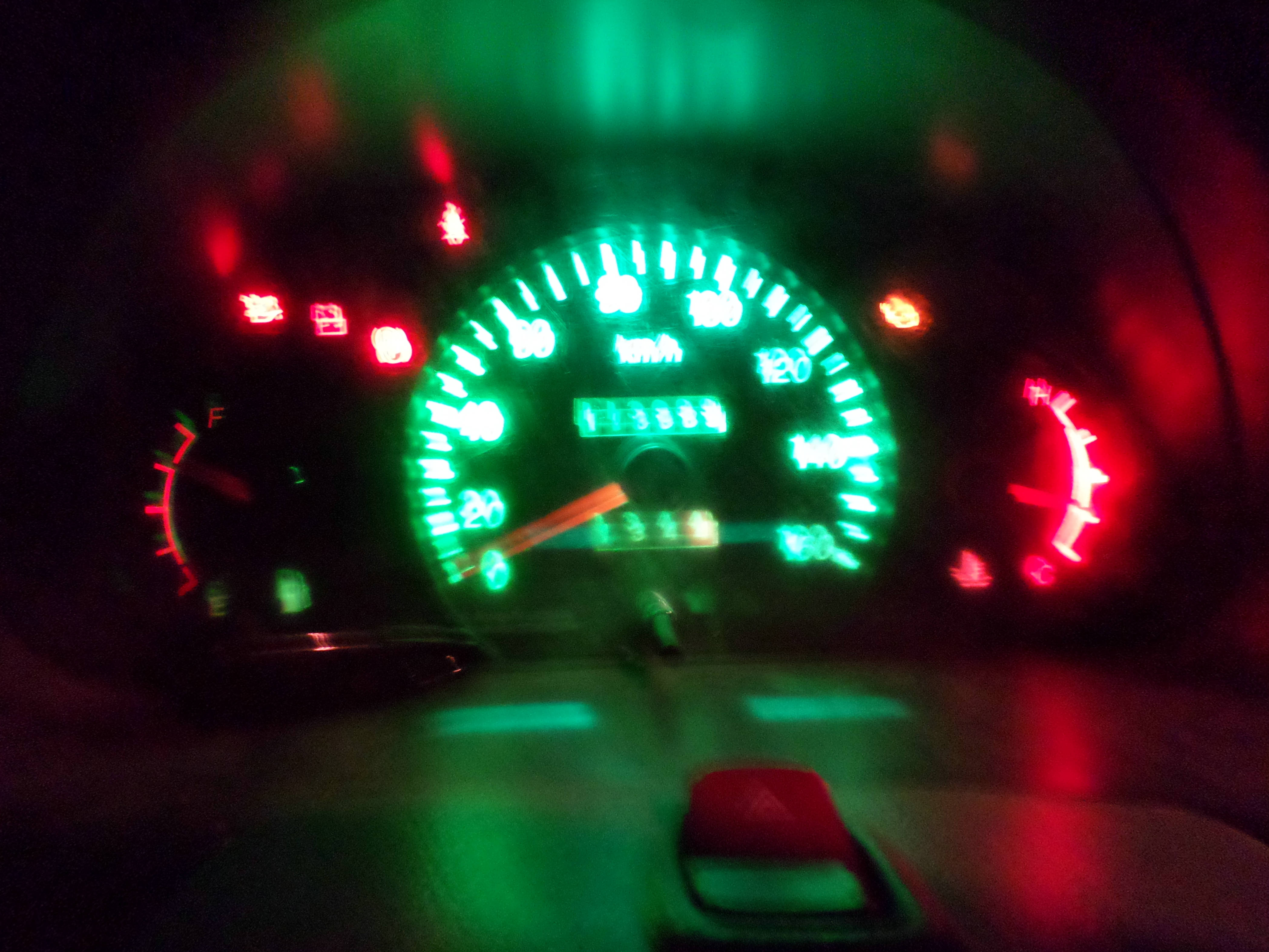

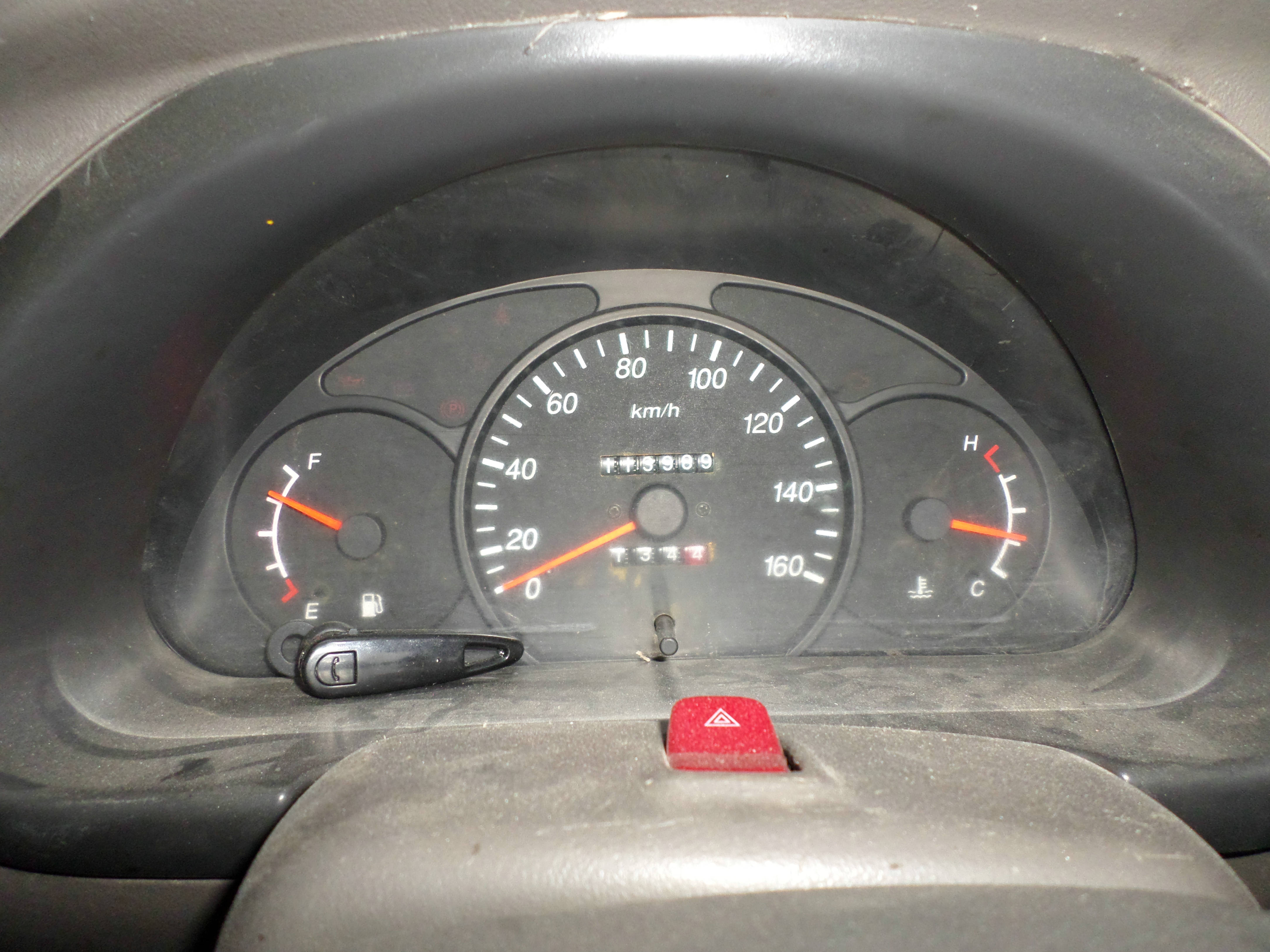

仪表灯改装,改掉长安2代屎黄色的仪表灯

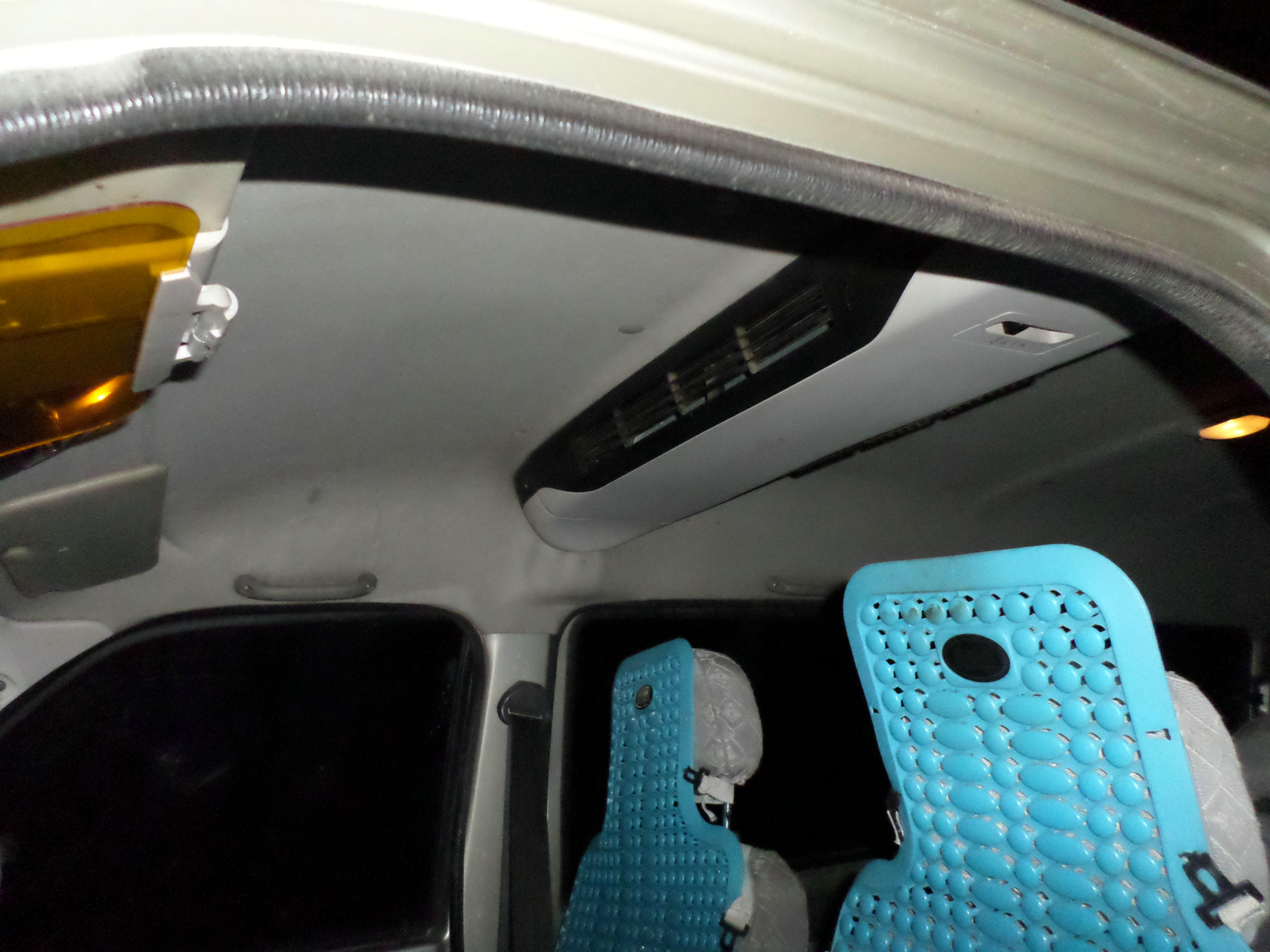

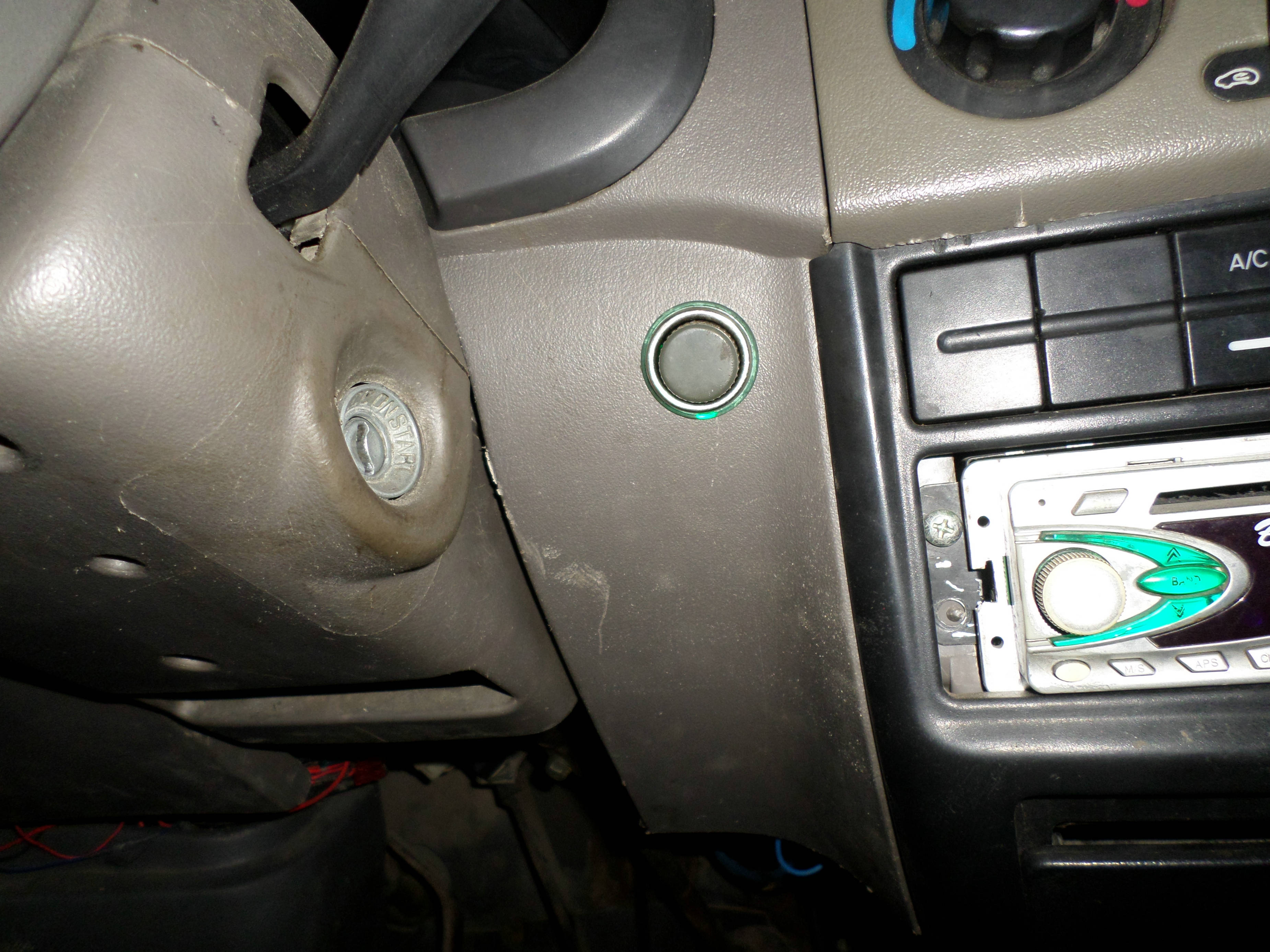

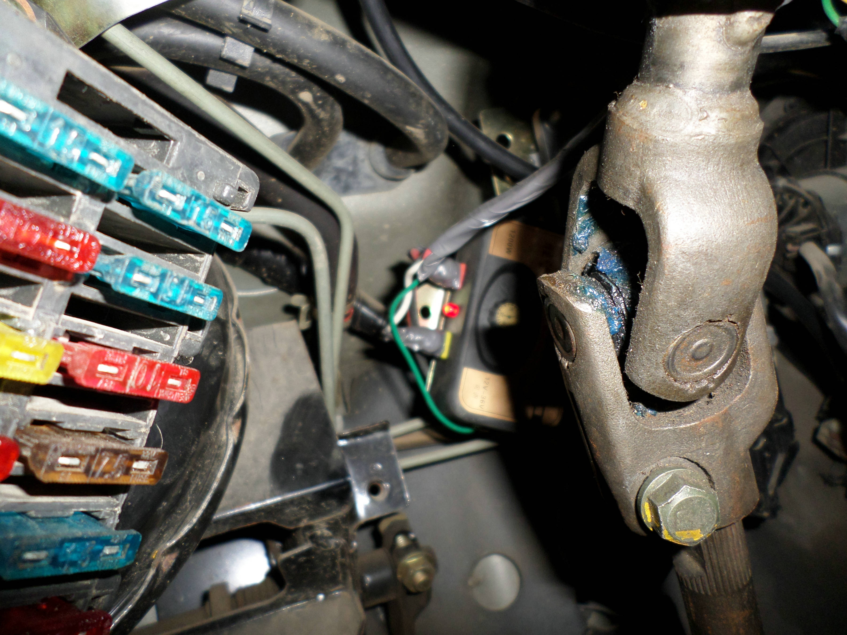

不说的话,我相信没人能看出来这货是干嘛的!长安一键式启动,独创,哈哈

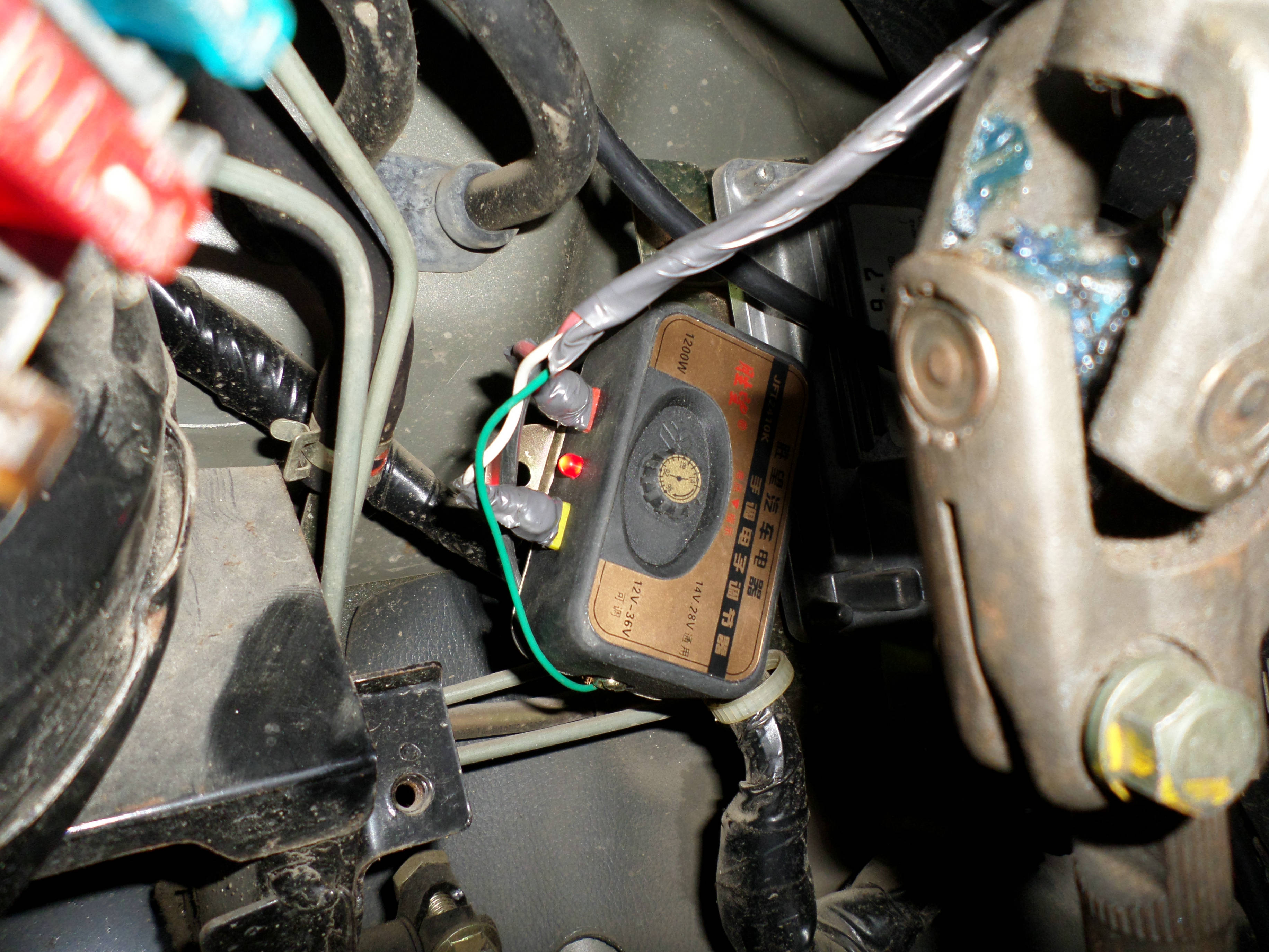

电子电压调节器用来防止二次启动,也就是车着火后再次启动就不工作了!
一键式启动开关,带LED灯,灯受门控开关控制,里面的按键是二代收音机上面的旋钮,塞在点烟器孔里,里面装开关,

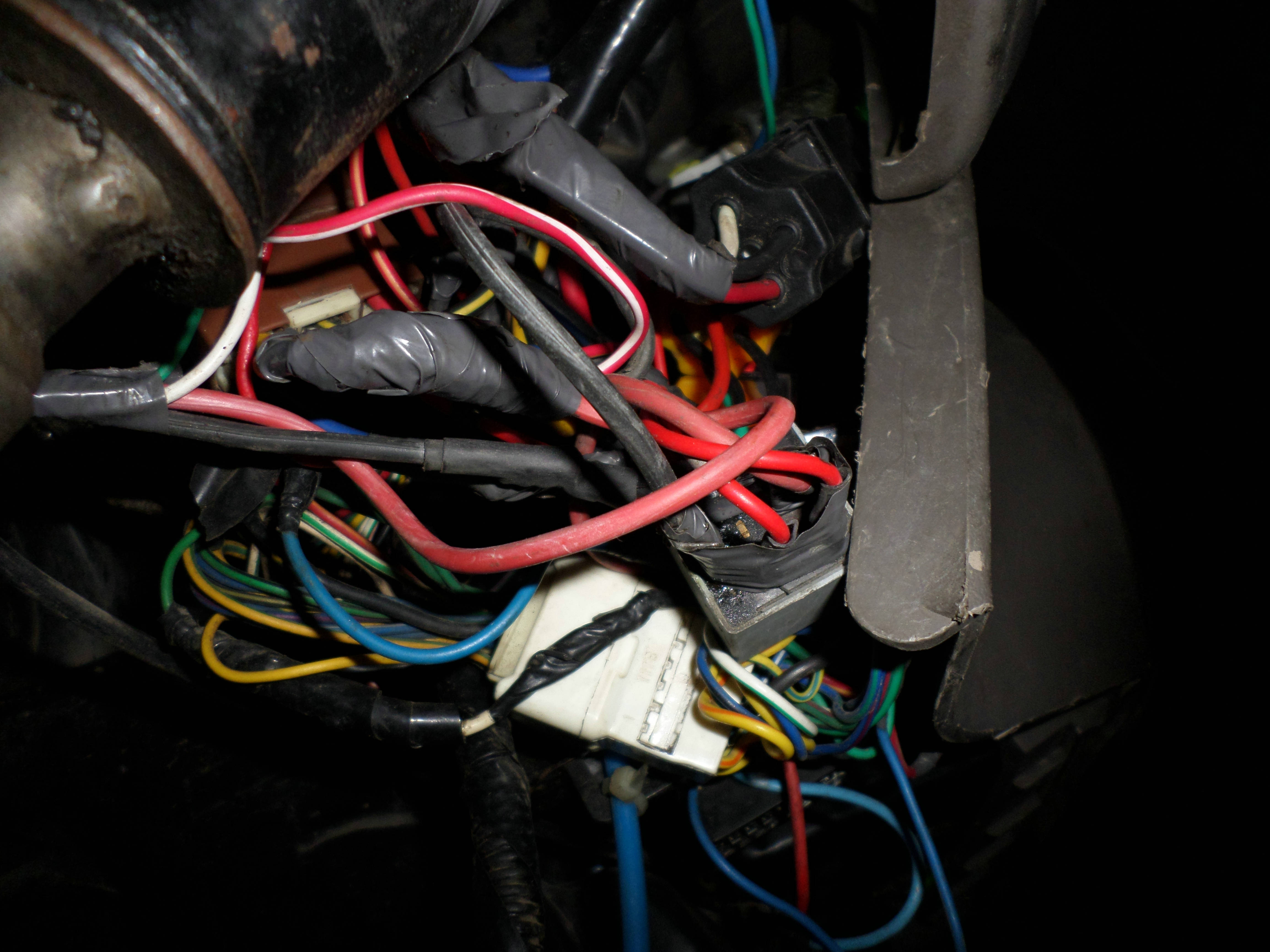

发表于 2013-10-5 07:30:24 | 显示全部楼层
能不能把线好好弄弄,你那样有安全隐患的啊
发表于 2013-10-5 08:49:15 | 显示全部楼层
喷水嘴很有创意啊

 楼主| 发表于 2013-10-5 19:18:13 | 显示全部楼层
谢谢提醒啊,有时间肯定弄,不过接头地方先用软胶布包好,再套上热缩管,再包一层,所以线头不会松,也不会破的,电线大多用电缆的:lol
