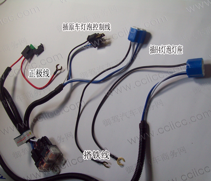

前些日天因为远光不够亮而未通过年审,昨天在TB上买了一个H4大灯增亮器和一对飞利浦100W灯泡,有装过的吗?效果怎样?还有就是怎么接线的?哪儿跟哪儿接啊?请指教,感激不尽!!!!
有两点不太明白,一是原车控制线是不是原来大灯供电的那条?
二是那个H4灯泡灯座是不是多余的,我们都知道灯泡是插在大灯灯罩上面那个座子里的,

蓝色两个连接大灯的灯头(接大灯),黑色原车灯泡控制线随便连接一个大灯的原来的插座(就是原来插大灯的那个座--左右大灯随便挑一个)剩下的就是打铁,正极线(最好直连电源),100瓦的H4怕你的灯壳受不了那高温~~小心注意

不知走线好不好走?还有打铁是不是随便接在车的铁皮上?

最好选择连接右边的大灯(面对车头)做控制,继电器就上刹车油壶的螺丝,正极可以穿过防火墙到电池或者车底到电池~线束布置在车头横梁上就可以~很好走线

打铁随便找螺丝位车灯的附近都有~很好接线

接到发电机正极上最好

近一点是吧,可能电压没电瓶上稳,感觉

线好走.正极可以直接在保险盒上接..够长的话直接接电瓶..
只不过是担心.100W的灯泡对你的灯罩是个考验...改装有风险..

我的增亮器是自己做的    效果还可以比原车灯亮多了    年检肯定能过的    两个蓝色的叉子插到灯泡上,黑色叉子插在原车灯泡插座上就是那个有3根线的插座,随便插左边还是右边都可以。   红线接电瓶+,两个黑色最好接电瓶—那里。   线从上面穿下去再从底盘走在穿到发动机仓。线用尼龙扎带扎好,扎线需要钻到车底比较累。 这个原理很简单的,自己动手就能做。
