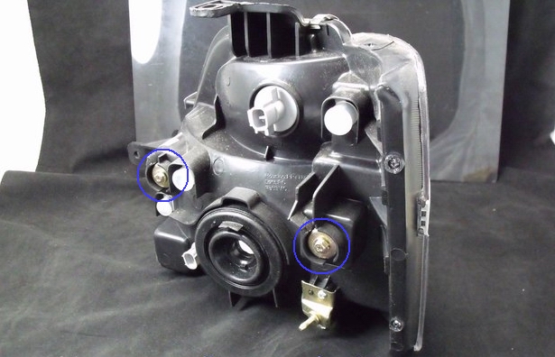

发表于 2013-9-17 19:44:04 | 显示全部楼层 |阅读模式

有一个螺丝调左右一个螺丝调上下,没什么毛病最好别调,到时候验车不过关还得花调灯钱
发表于 2013-9-17 19:56:08 | 显示全部楼层
把引擎盖打开,就是你说的那两颗螺丝,但是必须用加长型的十字起子才能调,看图片中的红箭头,对准螺杆的齿形

以前调过忘了,不知道哪个是调高低哪个是调左右的了,晚上找平地方,最好是新断头路的地方慢慢调

我的就是年审灯光没过,怀疑是灯光歪了,我的就是原车的大灯总厂,

谢谢,我调之前把位置做个记号,慢慢试试看,修车的能调,我们慢点调看看
