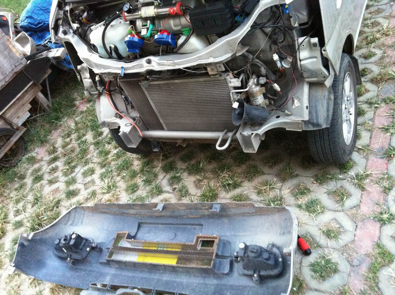

第一步必须得拆前杠,2代的前杠一共9颗螺丝,上部四颗、两侧轮拱内两颗、底部三颗。

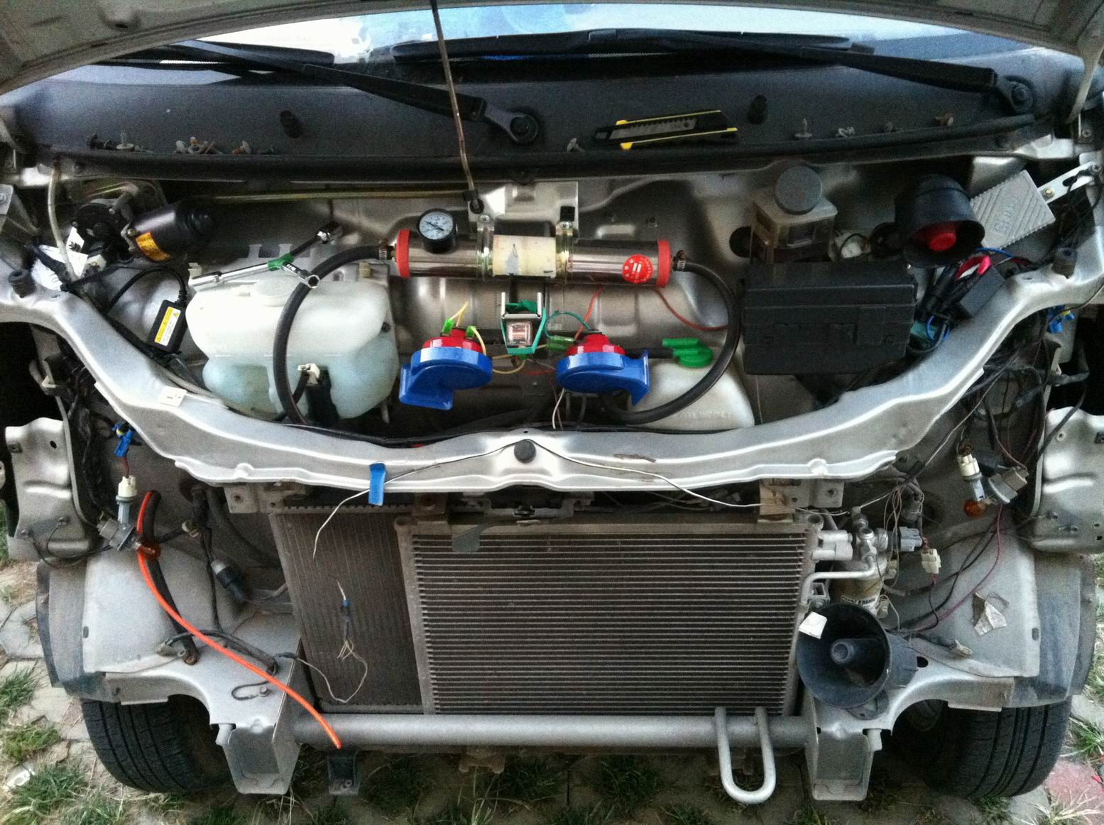

拆掉前杠后看看车子,里面很多东西都是后加的,昨天突发奇想想在里面加两根保险杠不知可行不,还望前辈们指教。
后加的东邪有:警报器、空调、喷淋降温装置,为了装射灯这个装置暂时拆除、LED灯带已拆除、蜗牛喇叭、刹车助力罐、氙气大灯

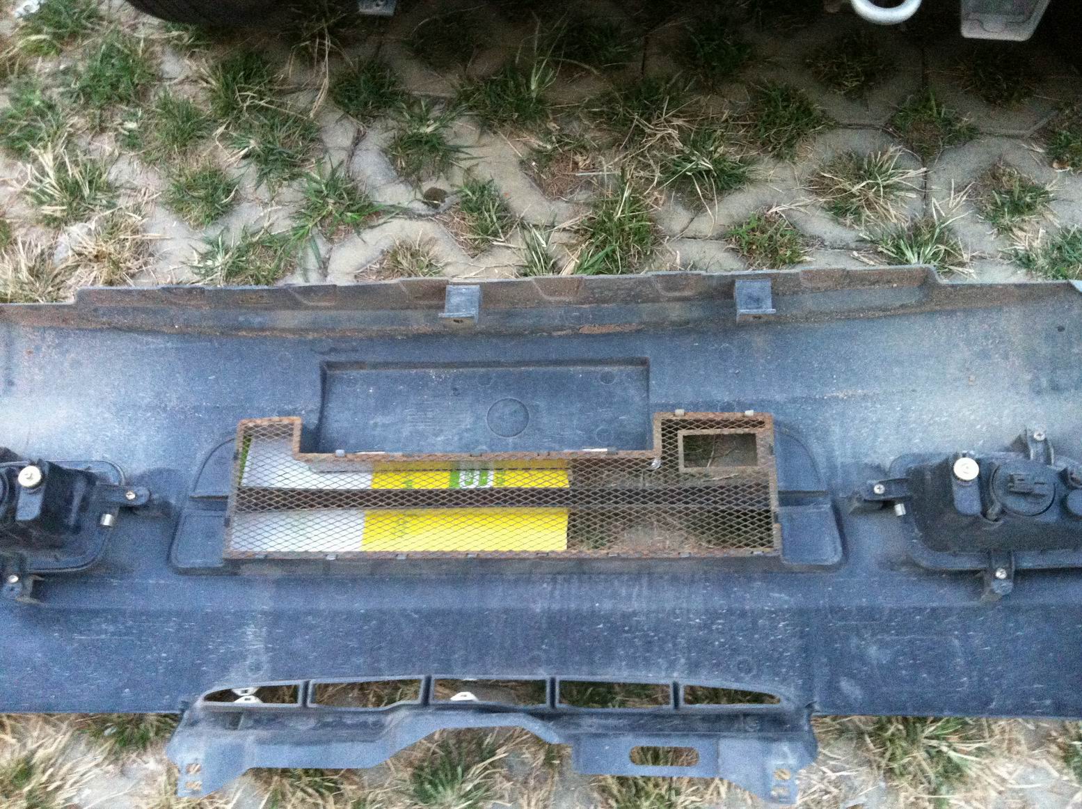

射灯就加装上面的进气格栅的铁丝网上。

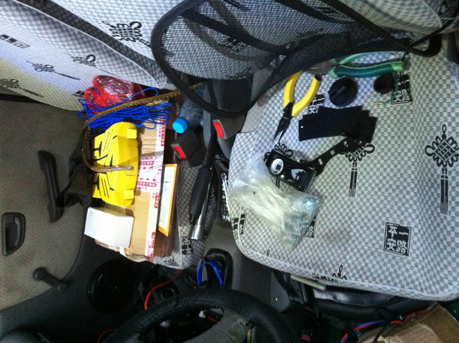

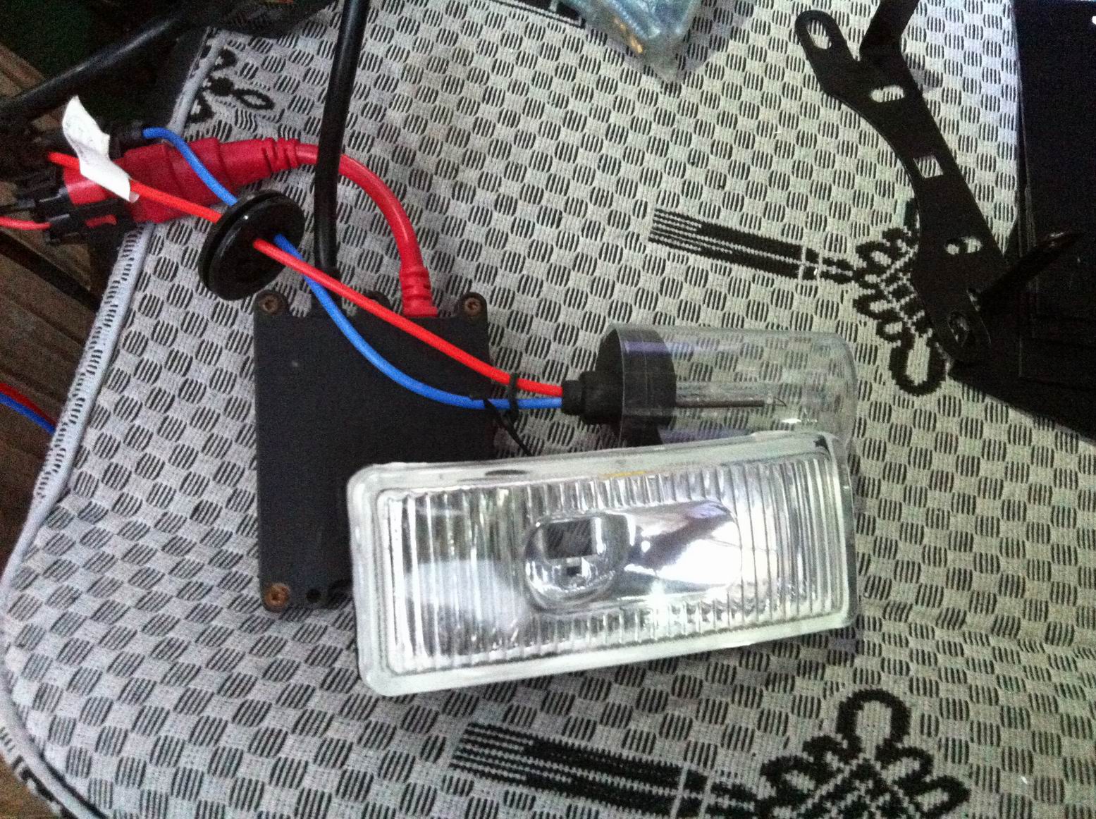

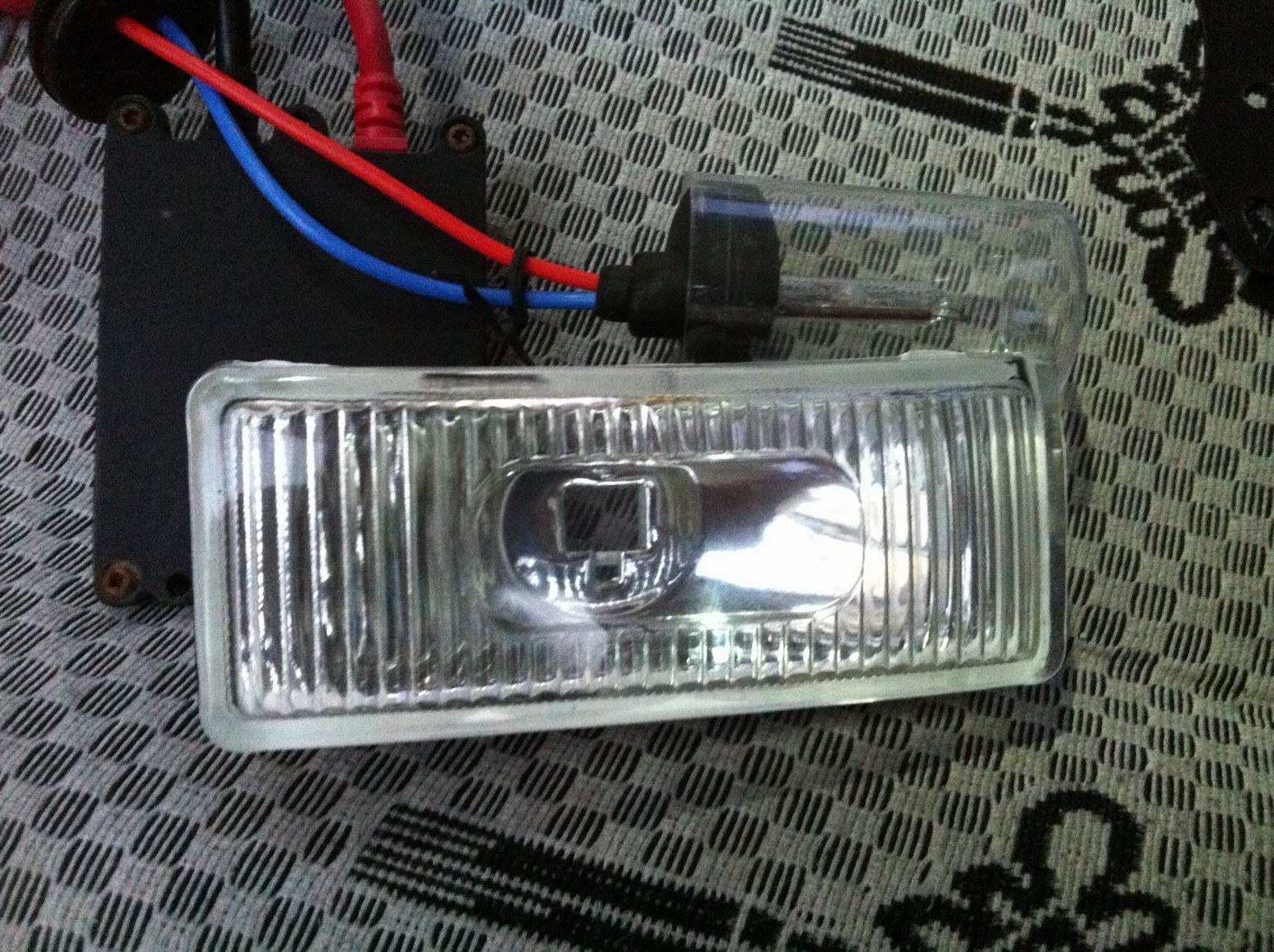

安装准备工具

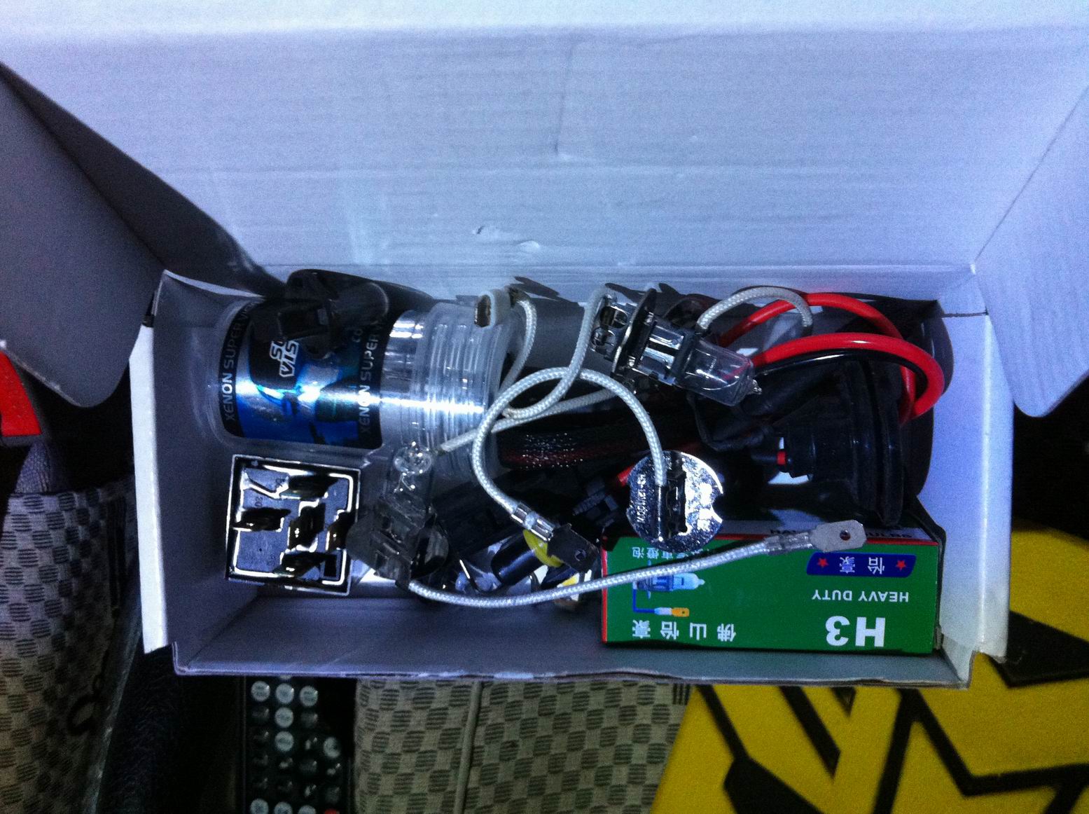

主角上场价钱光一个灯壳很便宜十几块钱,面罩是玻璃的,反射碗是铁的,质量还可以的。氙气灯安定器一个是之前大灯替换下来的,一个是论坛车友“爆改小超”友情赞助的,再此谢过。

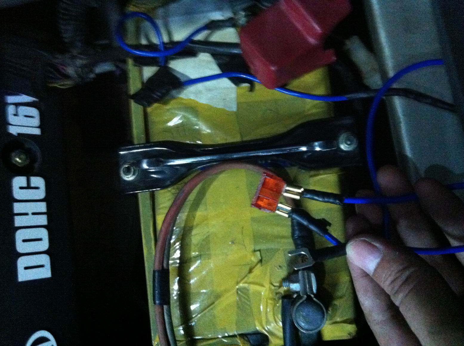

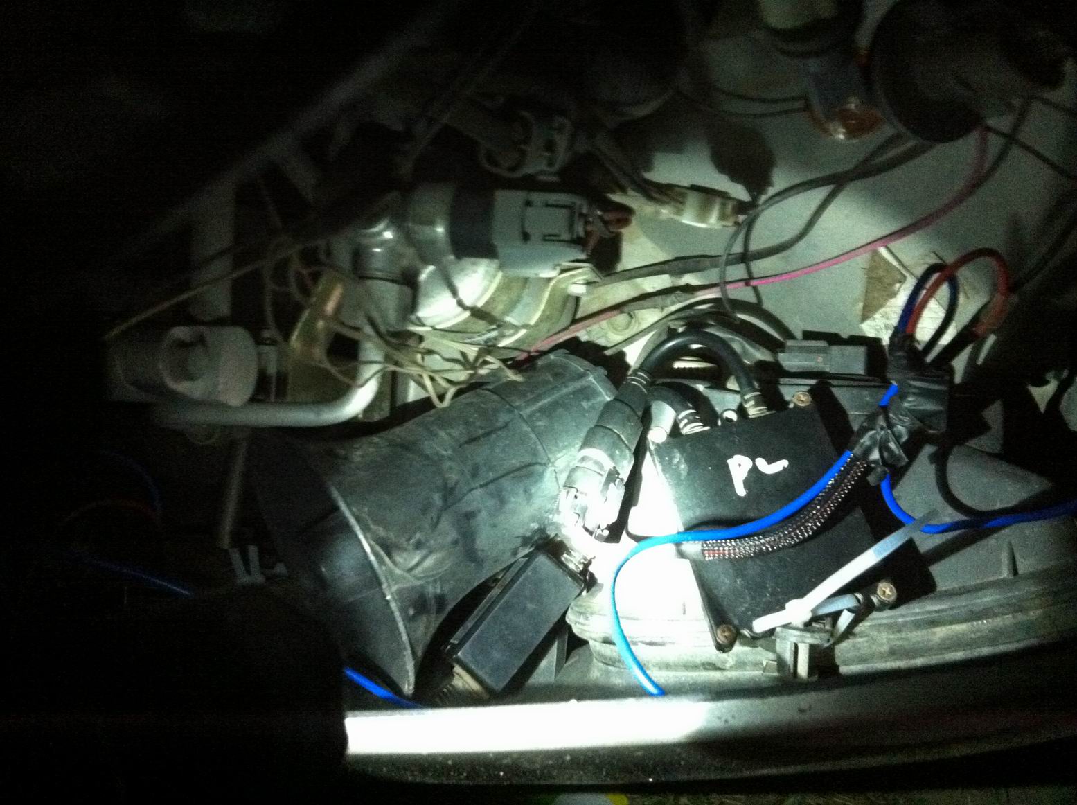

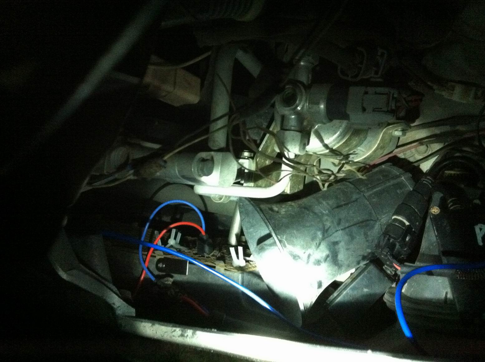

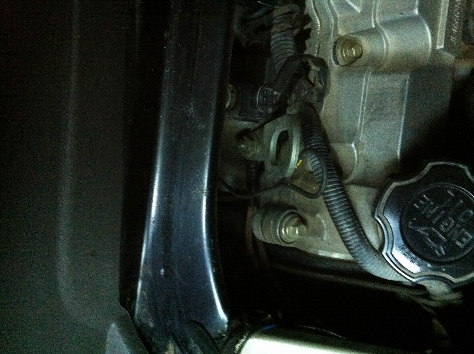

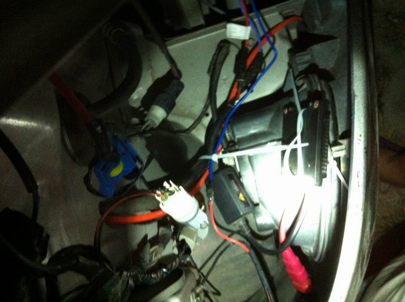

由于是一个人装下班后撞到晚上九点多,很过安装步骤没有拍到,还望见谅,上图是右射灯的安装位置图中的部位主电源线一分二加装保险丝(保险很有必要由于直接在电瓶取的电我加了两个保险)图中的主电线由论坛好友:“长安大家好”友情提供之前的大灯主线也是,质量超级好,一点不发热。在此感谢。

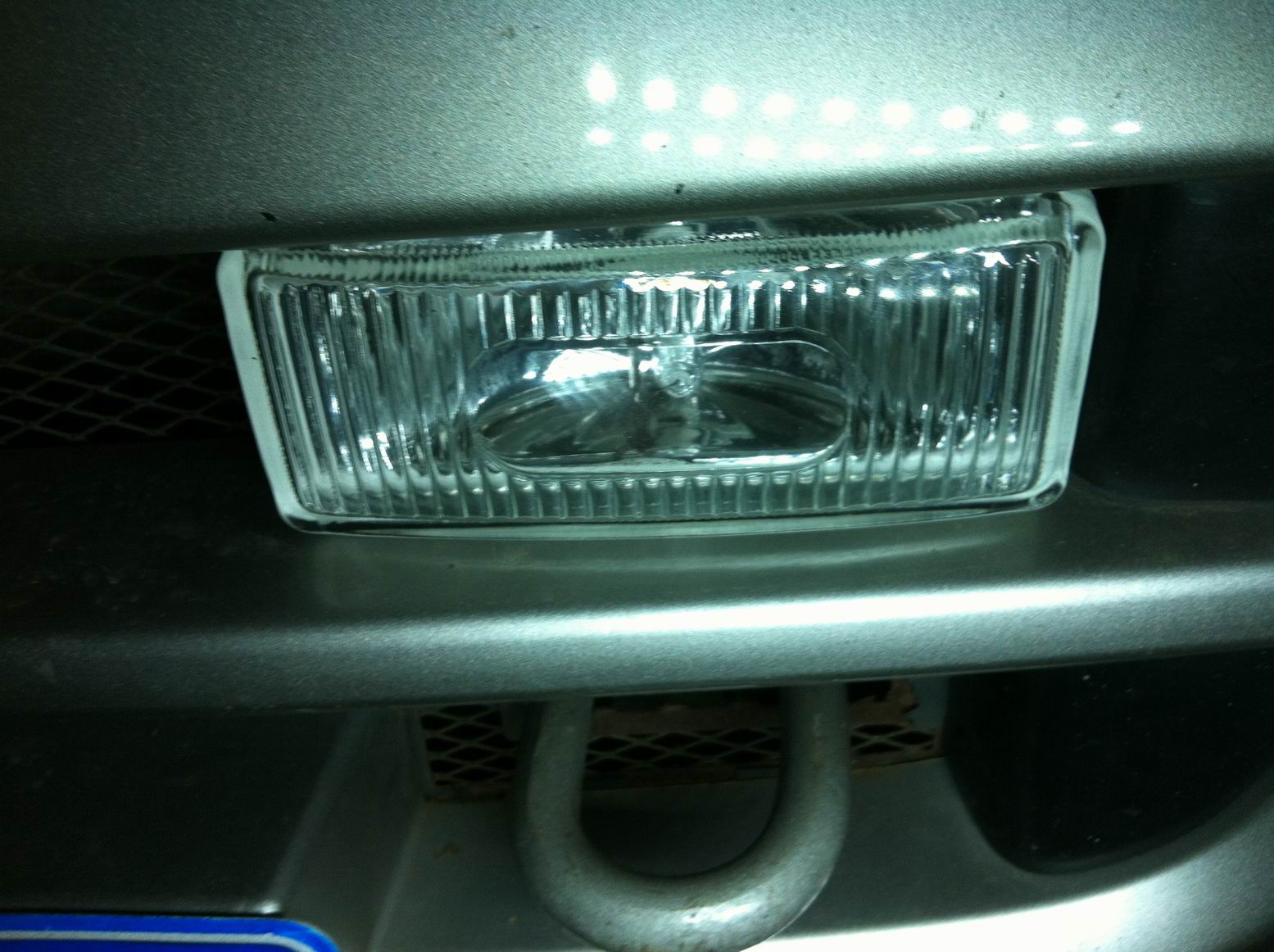

右射灯安装好的位置

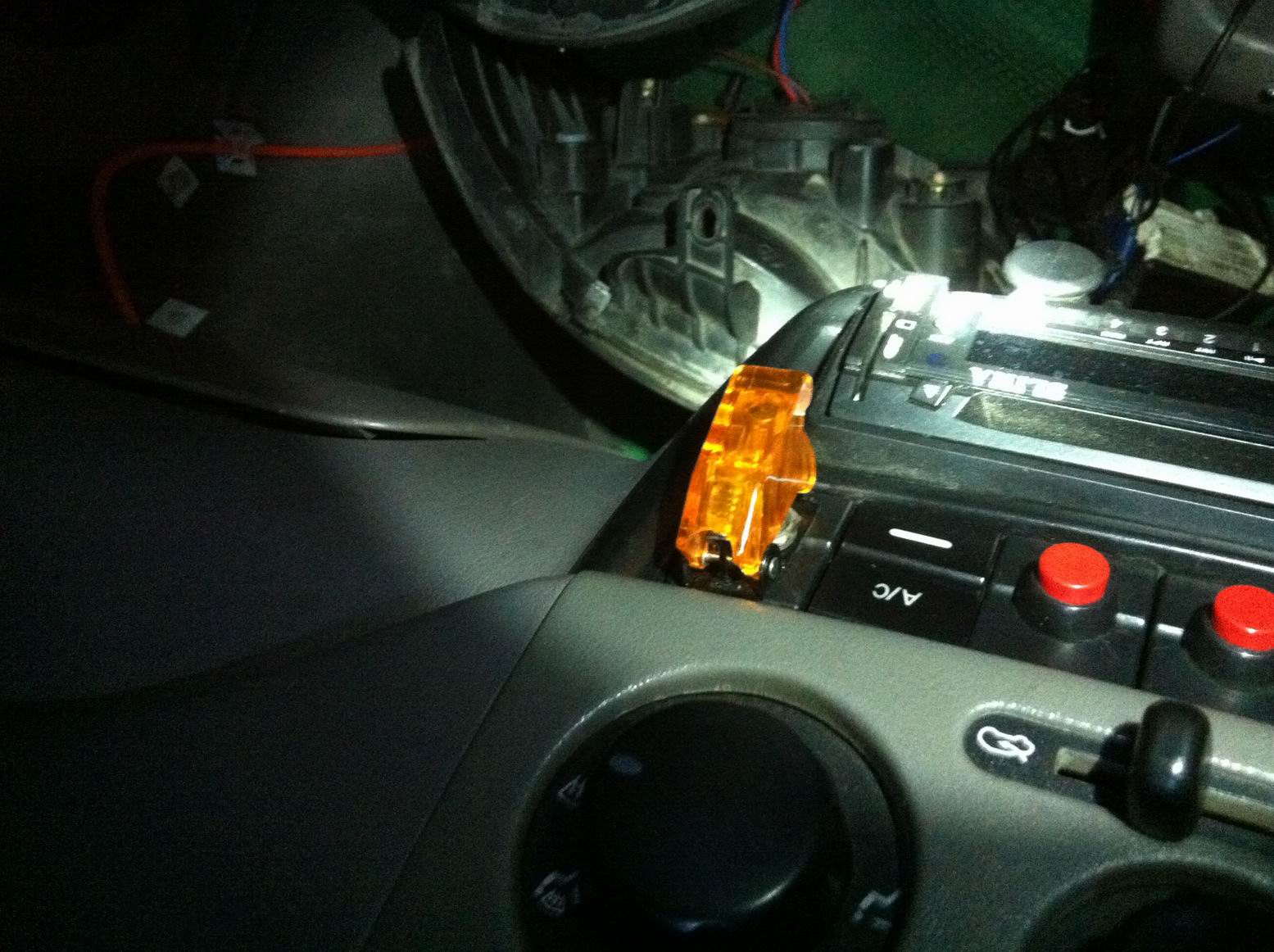

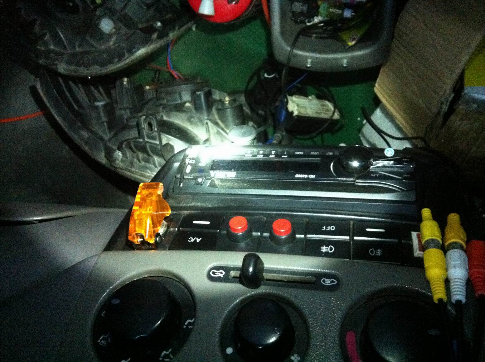

开关用之前的淋水开关图中橘黄色的保护开关就是

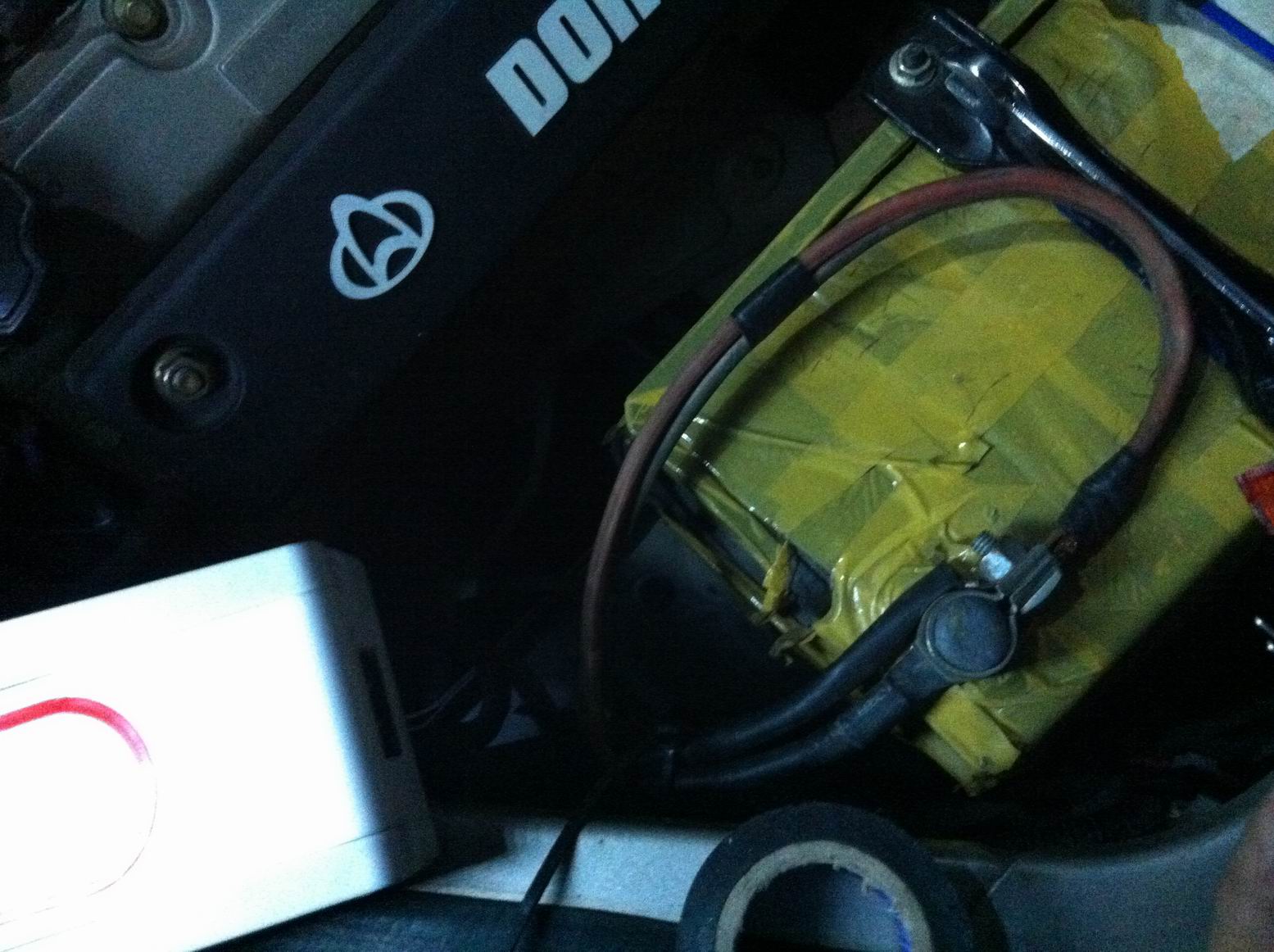

由于是氙气灯只能在电瓶取电,加保险是必须的,我的电瓶是两年前闲着没事用EV绵包的,听说有些效果,保温隔热?

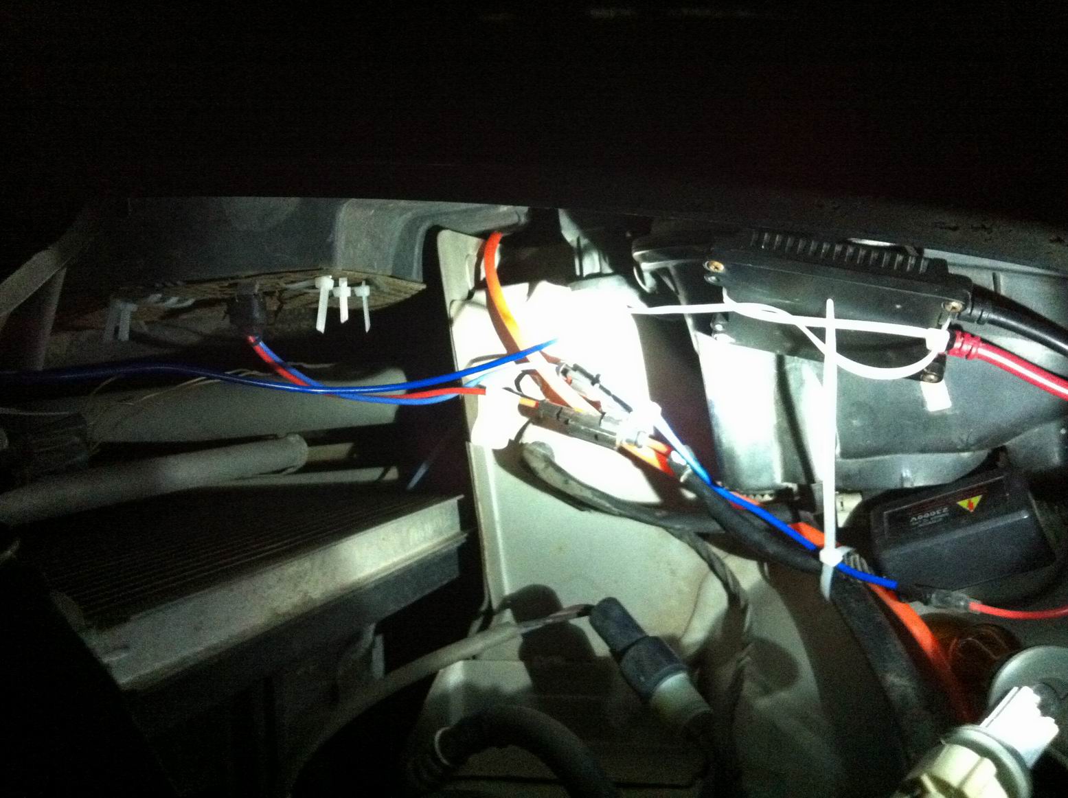

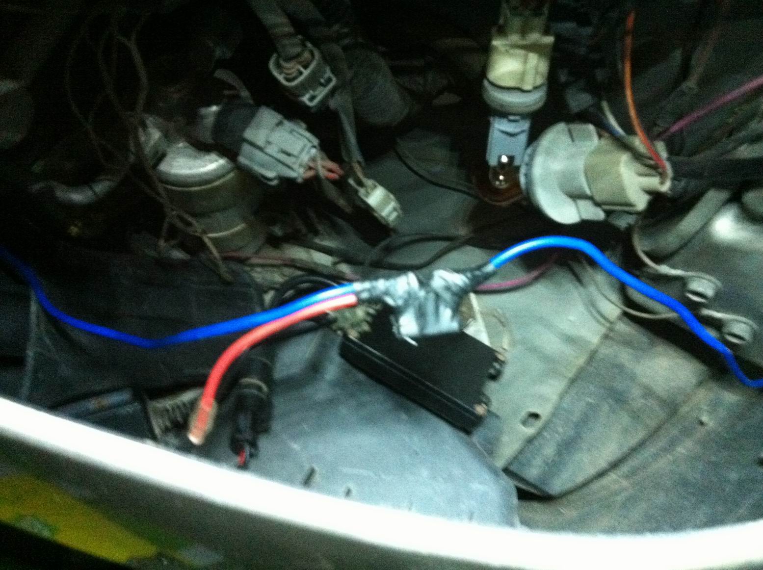

左射灯安定器位置固定
右射灯安定器位置固定

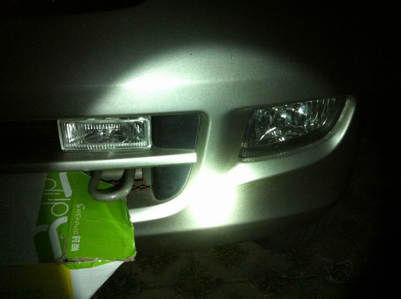

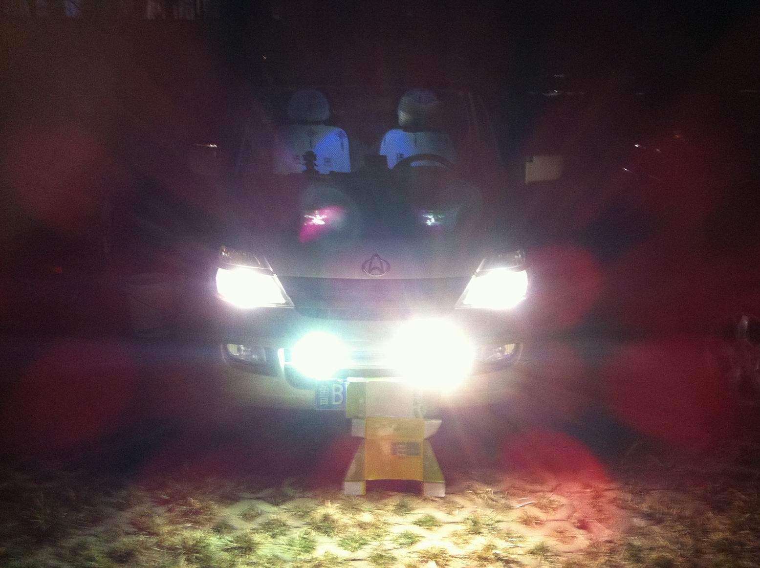

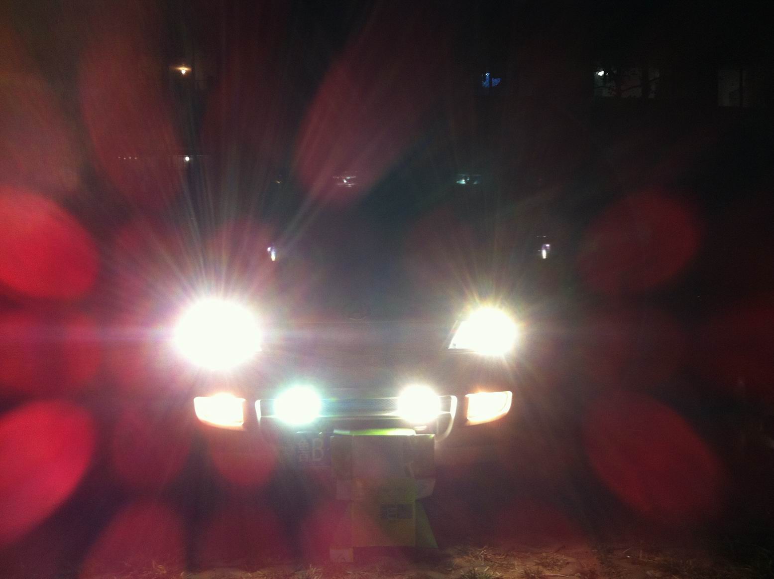

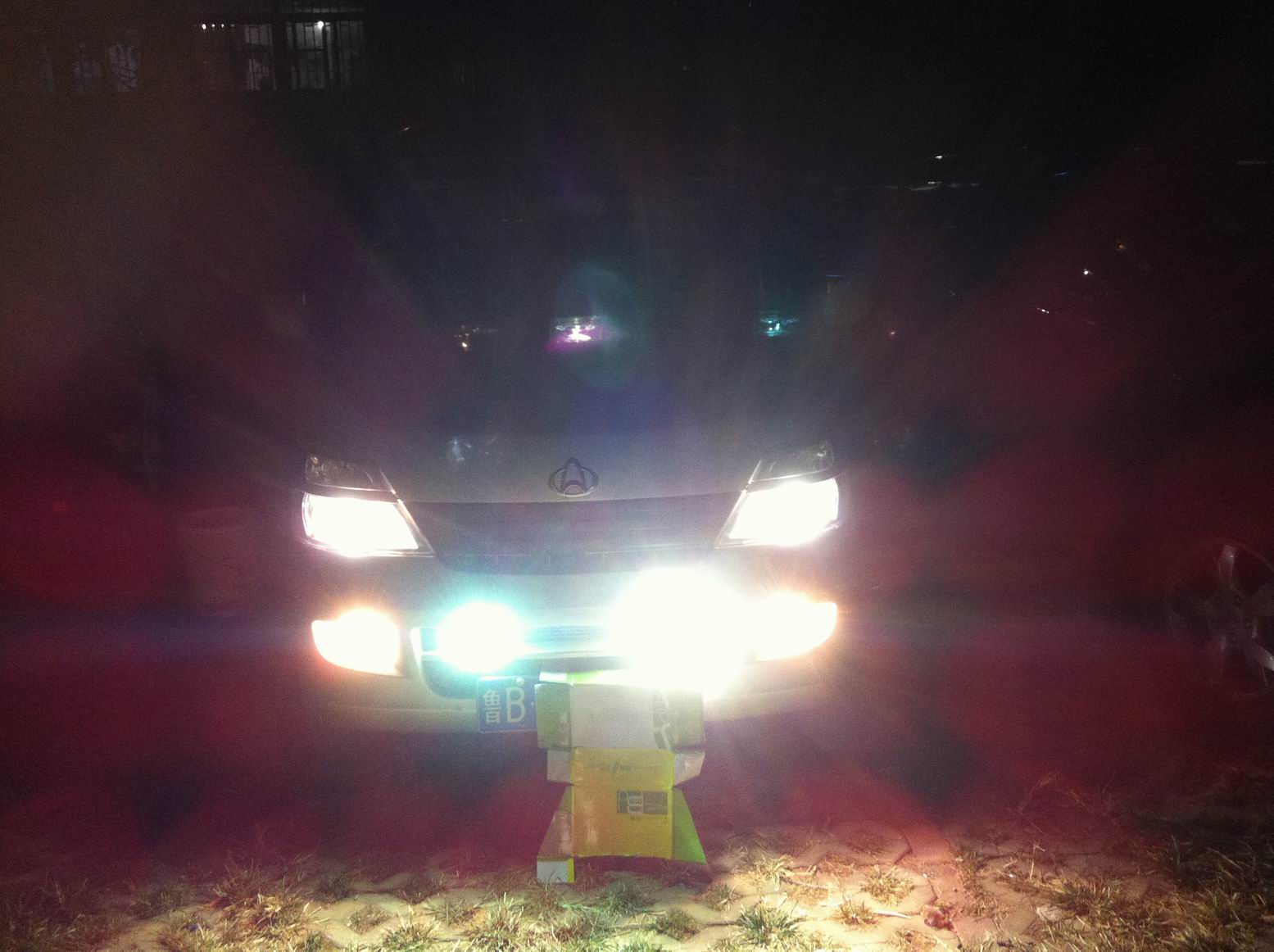

试灯,神奇的事氙气灯又出现一个发黄的问题,此问题在我车上已经出现了三次,第一次是原H4的摆角灯,第二次是透镜。再是第三次,换遍安定和灯泡还是不行。只能怀疑是线束电流分流的问题了,我是彻底败了,有哪位前辈能给解释一下吗,再次先行谢过了。

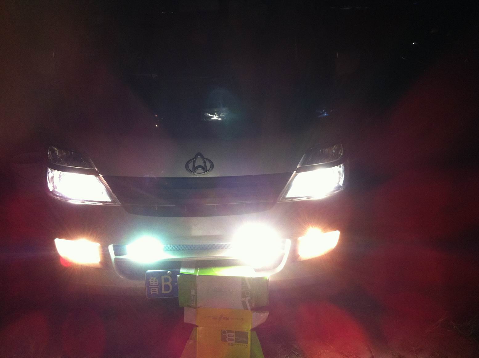

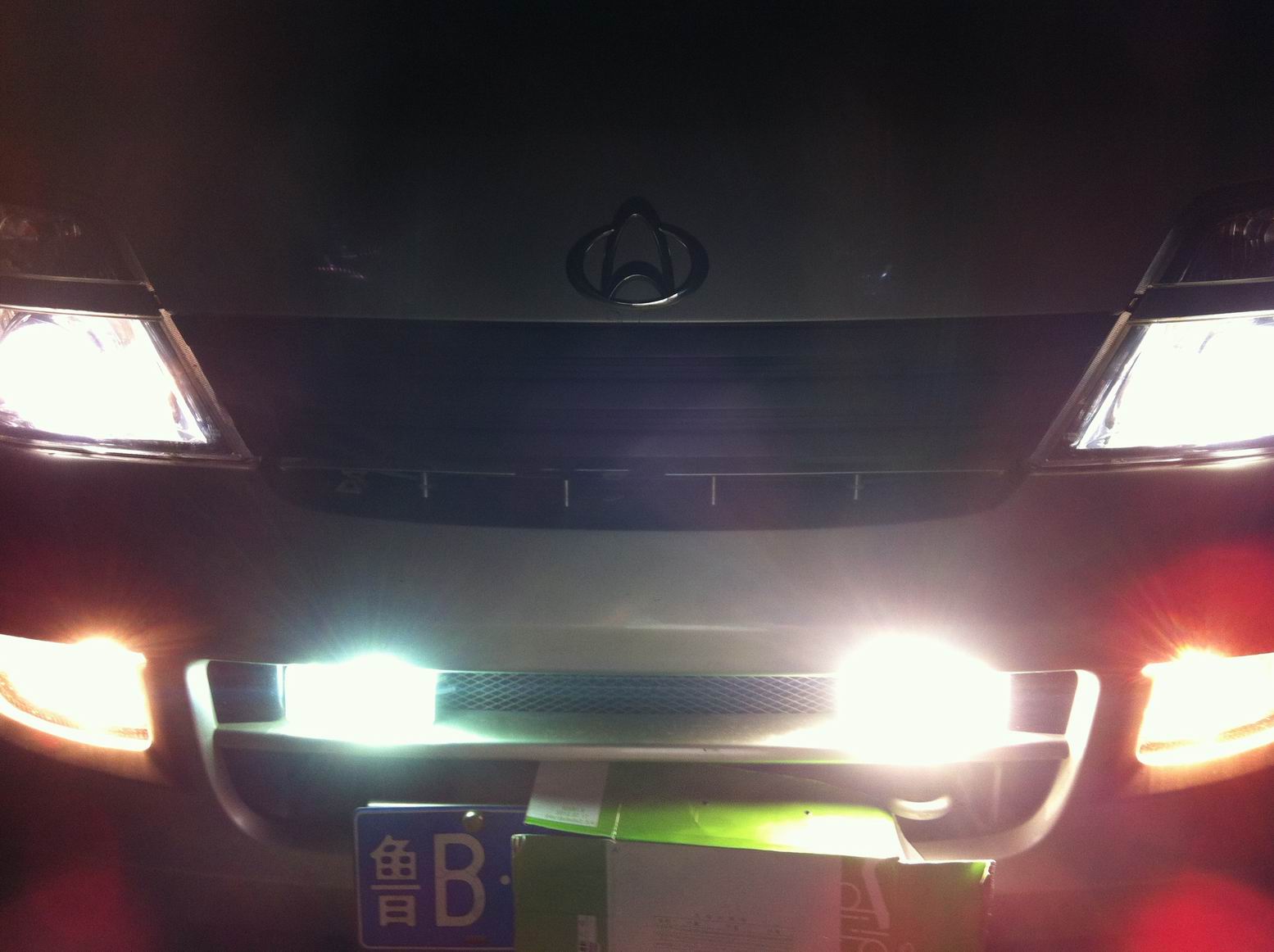

调整大小 IMG_2502.jpg 调整大小 IMG_2503.jpg 调整大小 IMG_2501.jpg 雾灯、大灯。射灯全开的效果,由于照片全部是手机拍摄效果不好,实际效果还要好。

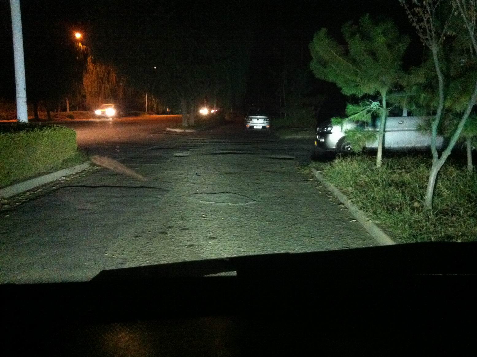

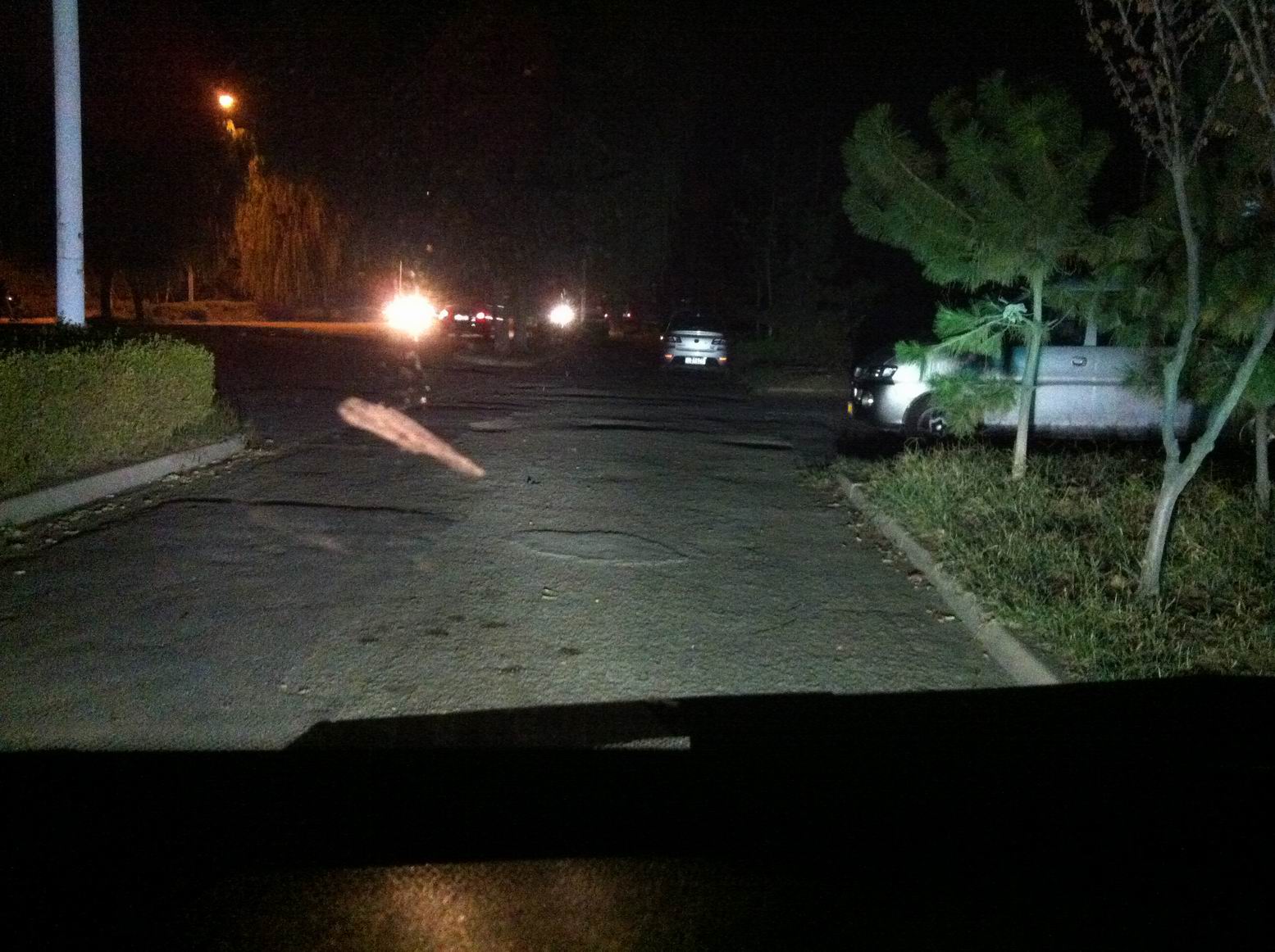

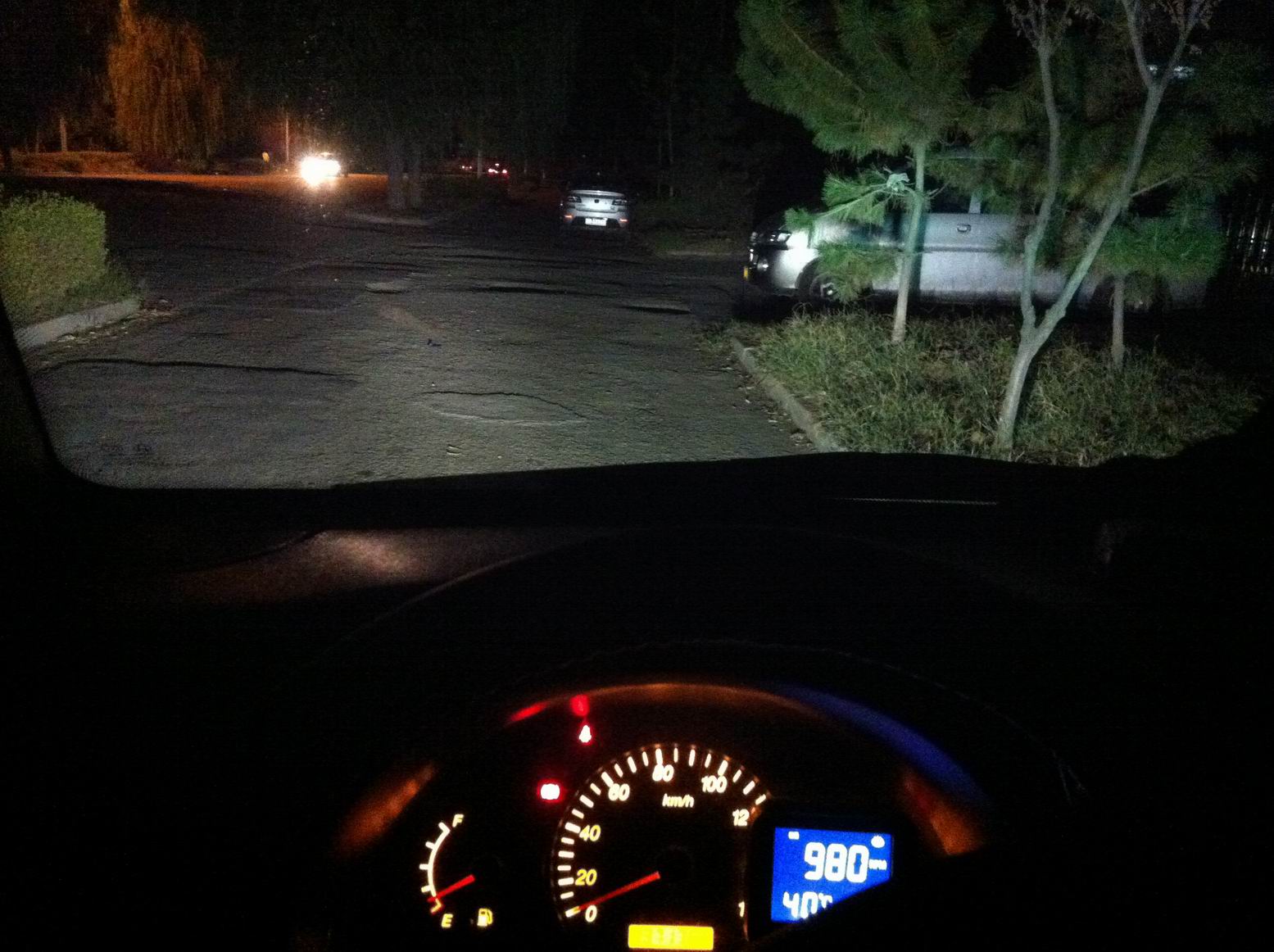

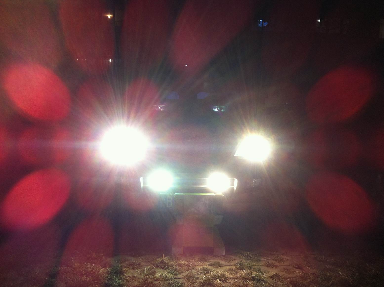

晚上的光线就照了几张,效果不是很明显
不过照的的确是挺远的

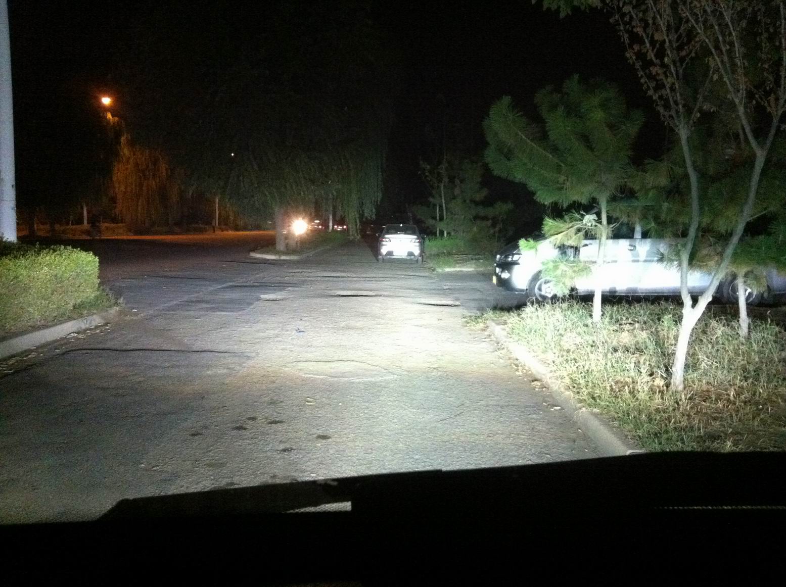

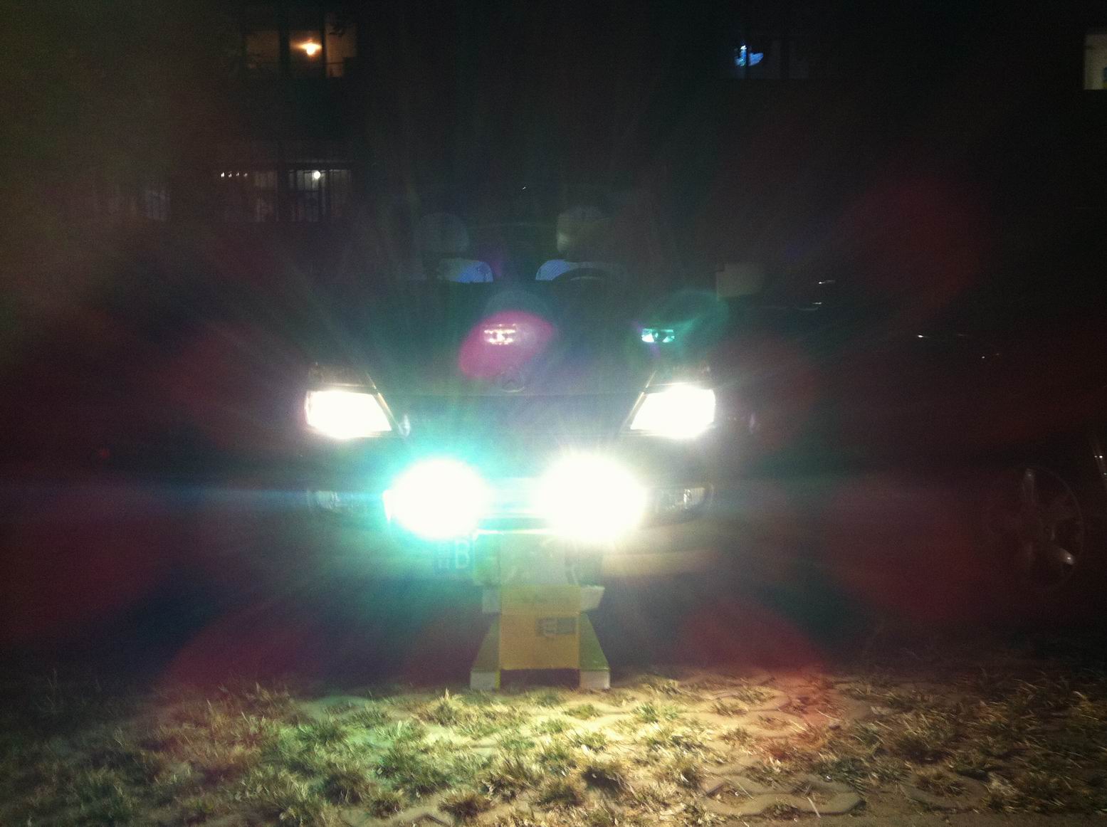

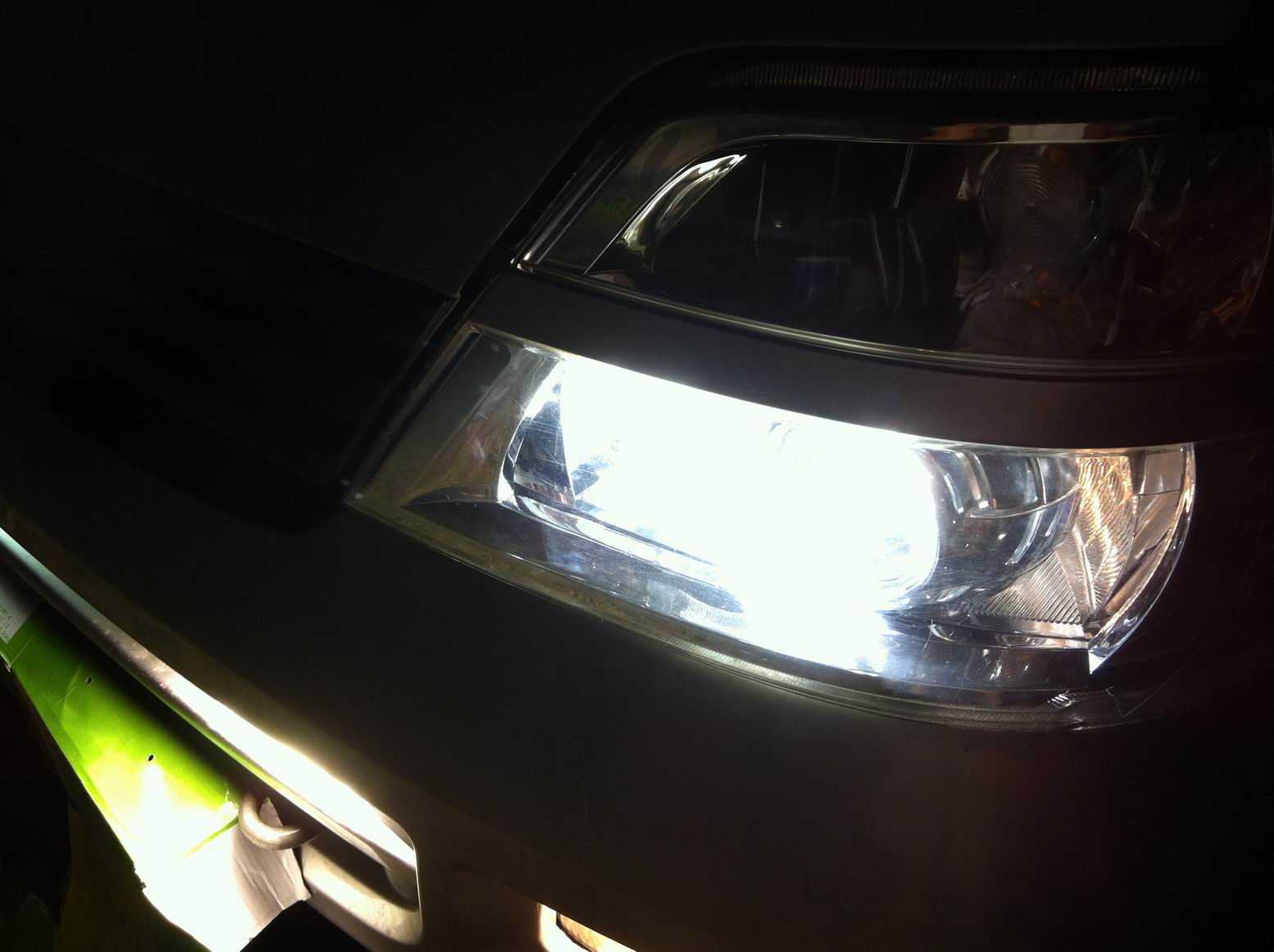

打开近光后的样子

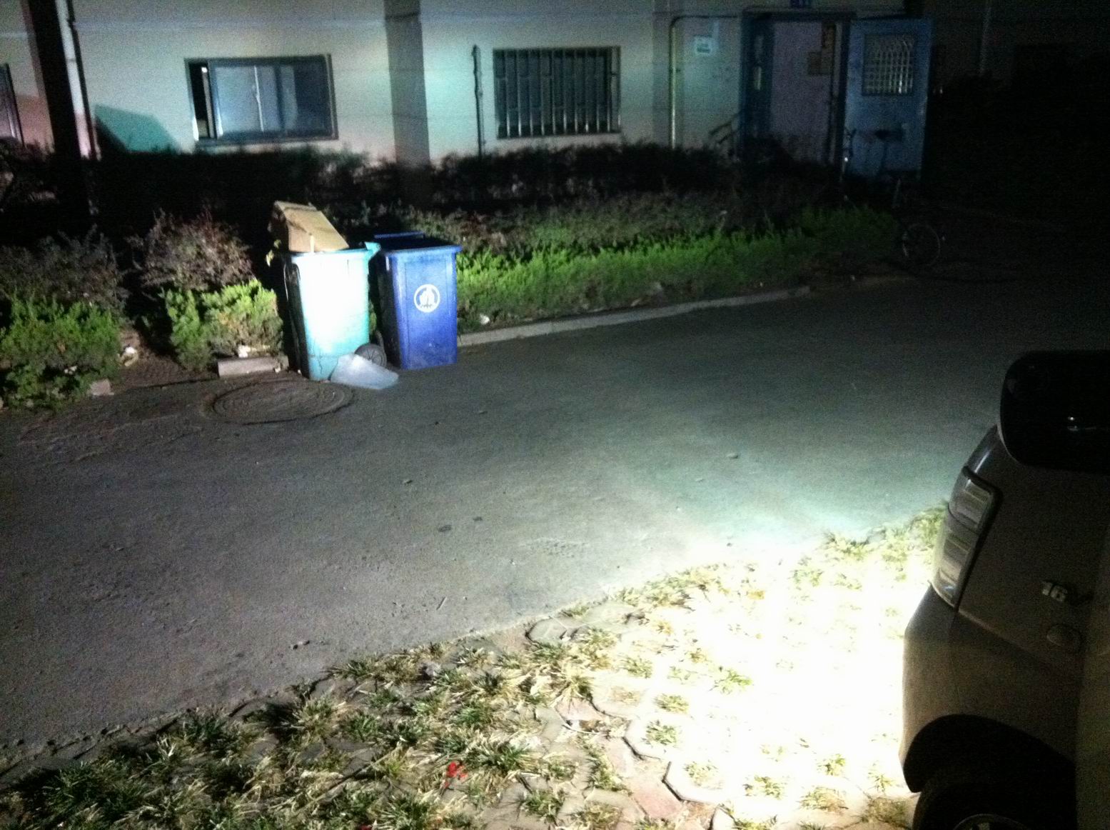

最后在侧面照的,感觉也很亮,毕竟射灯不是很大。

发表于 2013-9-17 22:53:25 | 显示全部楼层
不错不错,方灯的照射的范围要大一些
