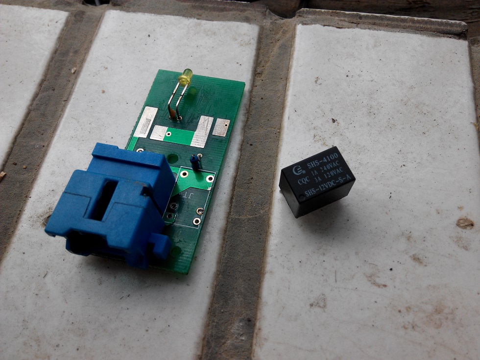

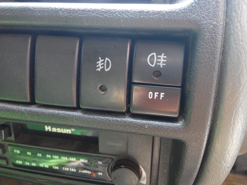

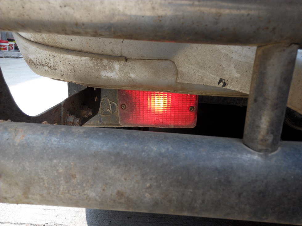

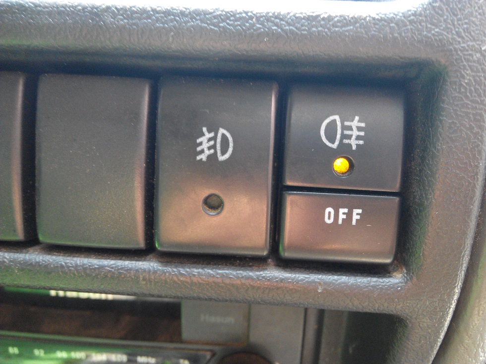

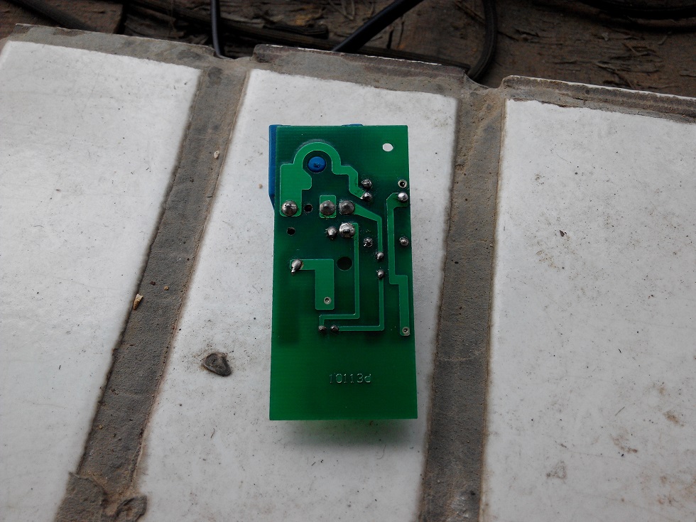

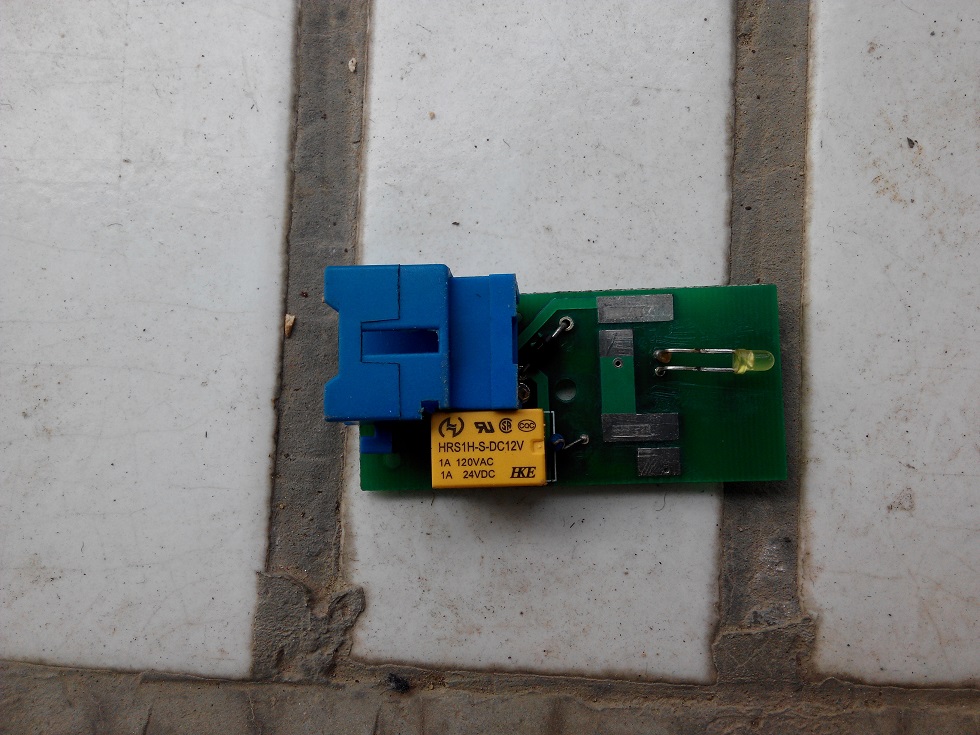

除了后雾灯,全车灯都能亮,一直不爽,经查是开关问题,里头的继电器坏了。

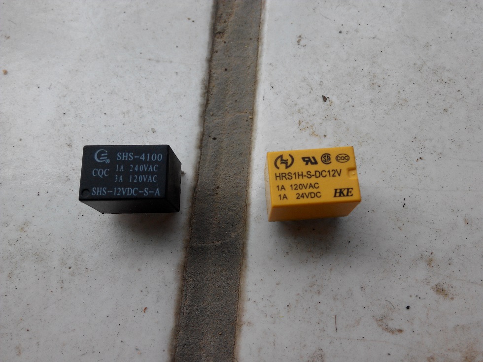

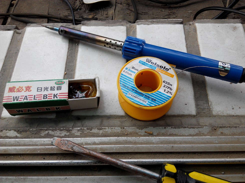

配件早买了,这个星期天无事换了,效果杠杠的,直接上图。(文字见图片名)
成本两元,买个要二十元,还是值得的。
