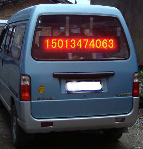

面包车/出租车LED广告屏安装电源线接线方法
    车载led显示屏安装时的电源线接线方法有很多种,但很多客户都会出现个误区,直接接电瓶或者点烟器上,其实这是不对的,因为咱们的出租车电瓶的电压在路上行驶时或电瓶用时间长时会出现电压不稳,电压不稳就会对咱们的广告屏产生影响,轻者走字不正常,重者黑屏,车载电源有过电保护功能低于9V或高于33V屏就自动断电,但为了咱们的车载led显示屏能更好的正常运行,以后请顾客朋友们按照以下的方法操作:
   ★ 接线1:面包车LED电子屏在连接车上电源时一定要选择接在稳压的处理器后面(如音箱接电处),最佳的做法是接出一个电源开关在司机的附近处安装,待车启动后电压稳定时再打开屏的开关按钮(因为车的启动电压或是高或是低,对屏的电源不好),这样做能增加屏的使用寿命。
   ★ 接线2:面包车LED电子屏屏 屏体电源也可以接到思维上的保险后面,最好是引出一条电源开关按在司机的手跟前待车启动后电压稳定时再打开屏的开关按钮  还有一根灯线要跟全车的灯线走成一路这样到夜晚灯就可以自动点亮。
   ★ :接线3:面包车LED电子屏屏 在连接车上电源时中间的接线处一定要用锡焊上,还要套上绝缘塑胶包好,走线一定要在地板下面,不能在座位下面,以免搬动座椅时将线蹭破引起屏短路。
   ★ :接线4:面包车LED电子屏屏 和固定的脚架处一定要拉紧 最好加入弹簧垫片安装的屏要稳固不能晃动!!!
以上是我收集很多客户的综合意见整理出来的,朋友们如果有更好的车载LED电子屏接线方法欢迎指导哦!
