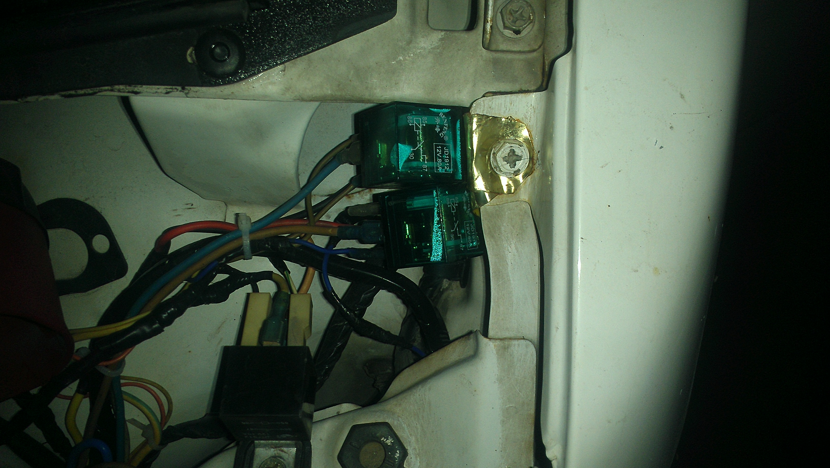

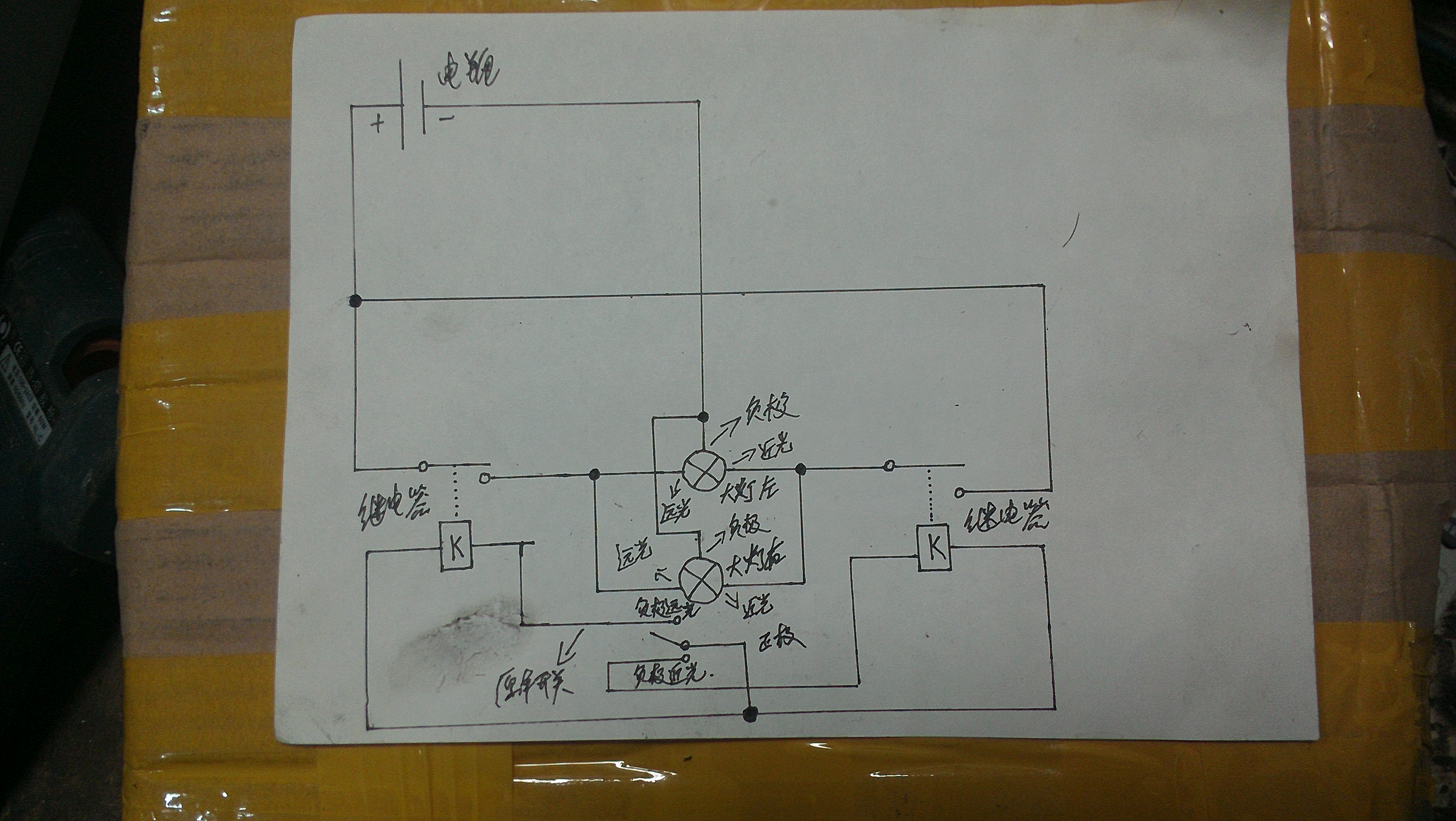

晚上拍的照片效果不大好   已经改好了,改装的时候忘了拍了。  晚上下雨灯光效果拍起来不怎么明显就没拍了。本来打算改装透镜的但是价格太高了,最终放弃了。但原车灯光实在是太坑爹了,于是换上两个蓝色的100W卤素灯泡,自己动手改个增亮器上去,比以前的大等确实亮多了。对于想要灯亮点又不想花太多钱去改装疝气灯的朋友还是不错的。电源线使用的是4平方铜线,继电器使用的是40A的。效果不错。自己画的电路图想改的朋友可以按这个图纸上的接线方法改。
 楼主| 发表于 2013-9-13 21:16:53 | 显示全部楼层
我的是长安2代的   用是H4灯泡远近同体的     如果是远近分体的还可以改成远近光同时点亮    开远光时近光也亮开近光时远光不亮   不影响变光。只要再加一个继电器或一个二极管就可以实现了

两个陶瓷大灯插座6块两个40A继电器10块,电线是以前帮别人装电线多下来的免费。一共花了16元一小时搞定

发表于 2013-9-14 10:45:52 | 显示全部楼层
楼主电路图是错的哦,继电器没有行程通路
发表于 2013-9-14 13:56:35 | 显示全部楼层
继电器的安装位置跟我差不多
