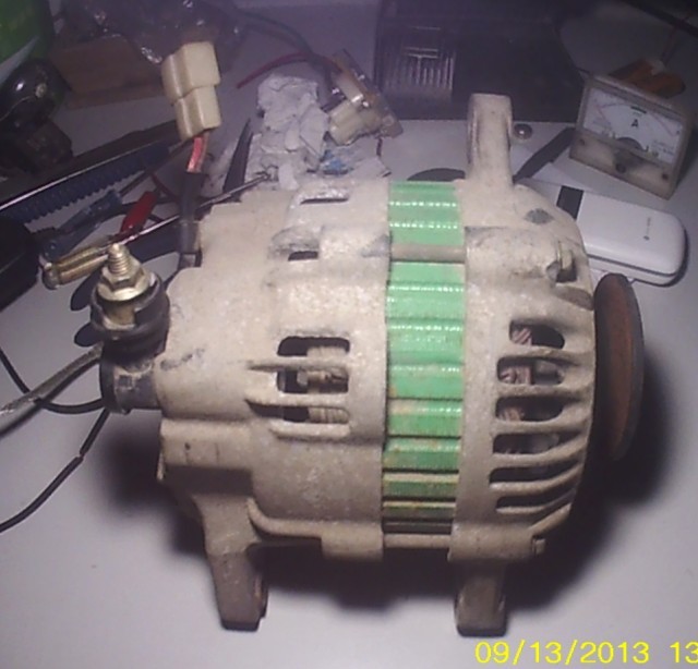

这种发电机是否可以装到465QE的发动机上?

发表于 2013-9-13 14:14:32 来自手机 | 显示全部楼层
四线的千万别装

发表于 2013-9-13 16:41:01 来自手机 | 显示全部楼层
看看脚对不对。伏数对吗。线跟车上的一样吗,星星电压调节器内置,你那个一样吗?
发表于 2013-9-13 16:51:47 | 显示全部楼层
皮带轮要换,可以装 ,线安颜色接上
 楼主| 发表于 2013-9-13 20:00:19 | 显示全部楼层
6363原来的内置调节器,两根线,要换带轮

发表于 2013-9-13 20:39:50 | 显示全部楼层
换上太麻烦 了 !!还是去买新的把
发表于 2013-9-13 21:35:07 | 显示全部楼层
又是2手DENSO???有那么神奇么??
普通的发电机。旧发动机上拆下来的,折腾一下备用  详情 回复 发表于 2013-9-13 22:07
 楼主| 发表于 2013-9-13 22:07:38 | 显示全部楼层
