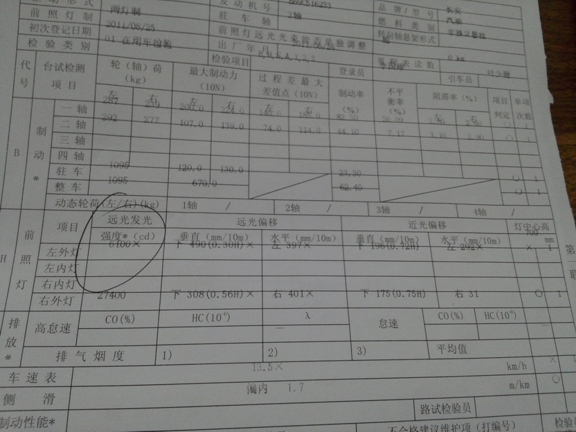

车友会的兄弟们,大家好!昨天小弟去办理年审,被检测出前面左大灯的远光亮度不够,其它OK,如图片里画圆圈的地方,坛子里的兄弟们,帮我想想办法怎么处理才能保证下次审车一次通过?不知是不是左边大灯散光,聚光效果不好所致?
检测中心的要求在一个月内再次审车,否则二次收费,下次只检测上次未通过的地方

深圳的,找人问了一下,可能不是灯泡的问题,毕竟灯泡没有坏,表面看不出什么不对,可能是灯光没调试好,要调聚光效果,

灯光的问题加增亮器就能解决。

这也许是个方法,据网上介绍,原理是说将电瓶直接供电,而且保持电压稳定,对吗
