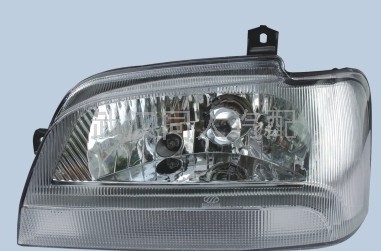

我的是原装秦川的大灯 想改06款的又舍不得 就加个透镜吧 但不知道X宝上应该买什么样的透镜方便改装
有改过的友友门提供下信息 什么牌子的透镜 还有尺寸多大的最好改
我只改远光 近光加雾灯足够用了 就改个远光透镜
QQ图片20130910221912.jpg 就这种的 改远光用什么透镜 说的详细点谢谢啊·感激不尽··
发表于 2013-9-11 00:41:34 | 显示全部楼层
国产的博士,伟世通等等都可以
发表于 2013-9-11 06:37:25 | 显示全部楼层
2.5寸伟世通双光透镜就可以了
 楼主| 发表于 2013-9-11 10:35:58 | 显示全部楼层
美丽的晚霞 发表于 2013-9-11 06:37
2.5寸伟世通双光透镜就可以了
然后再加疝气灯一套是吗 谢谢
发表于 2013-9-11 12:19:13 来自手机 | 显示全部楼层
你淘宝买伟世通套装就可以了,可以无损安装、买25寸的、其他问题可以问淘宝的
发表于 2013-9-11 14:14:14 | 显示全部楼层
大磊 发表于 2013-9-11 10:35
然后再加疝气灯一套是吗 谢谢
是的,回来自己动手改装一下大灯就OK了
发表于 2013-9-11 18:57:24 | 显示全部楼层
伟世通2.5寸透镜,博士透镜不行的,电机外置,得切灯罩定位才可以的。不好安装,建议伟世通
发表于 2013-9-11 18:59:23 | 显示全部楼层
听说伟世通的不错
发表于 2013-9-11 20:14:45 来自手机 | 显示全部楼层
直接上3寸的双光透镜     能装就去的   如果是卡宴款遮光罩要锯掉点就可以了     今天我就一把水果刀花了2分钟就开开了大灯~~~不过是副厂的    我那俩秦川的可能没这么好拆~~~
发表于 2013-9-11 20:22:00 | 显示全部楼层
那你就拿个远光比较强的透镜吧,近光不足可以用雾灯改善。透镜不可能远近都兼顾的,远光强,近光肯定不行,近光强,远光肯定不行。我喜欢低成本的改装,我买远光透镜加变光机构改成双光透镜,这样近光效果不怎么好,但是远光强。目前我订购的二手史丹利透镜,远光光型不错,还没到货。
