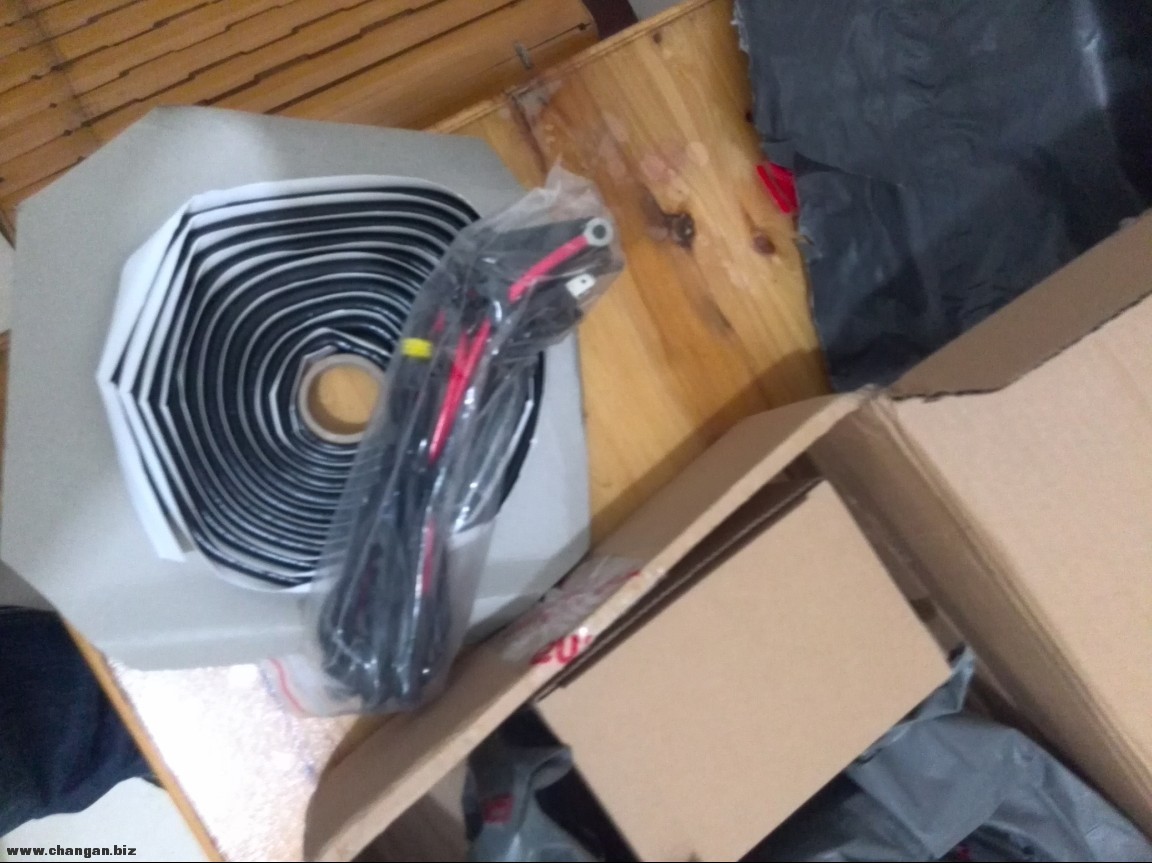

今天收到的货外加在本地买的热风枪 (90元)  后来发觉热风枪比吹风好用多了
打开包装 包装还算给力  这次的块第还算给力 中通第三天到货31好下午3点过拍的 当天发货 今天2好下午4点过到手 3天2小时

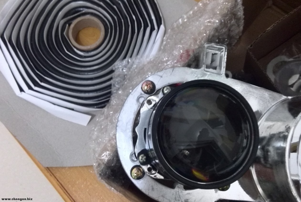

打开包装首先是蛇胶
还有变光线套装 35元

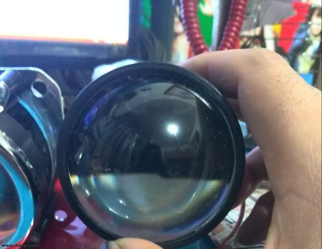

2只 透镜

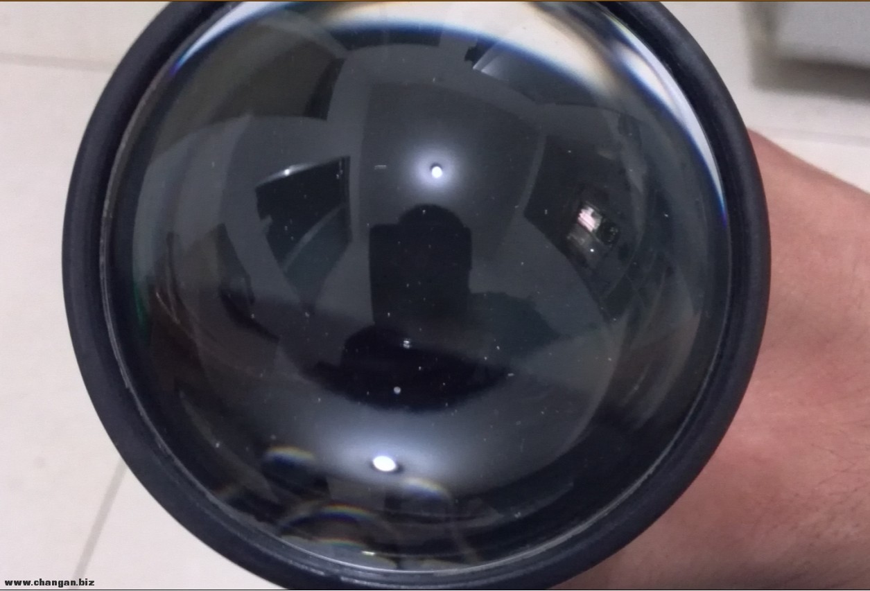

高清透镜

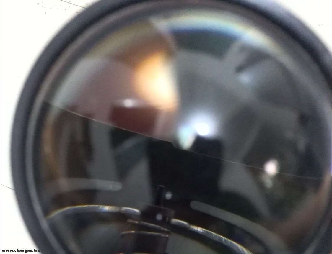

高清   的  通过相机可以看到变光挡片的切割线

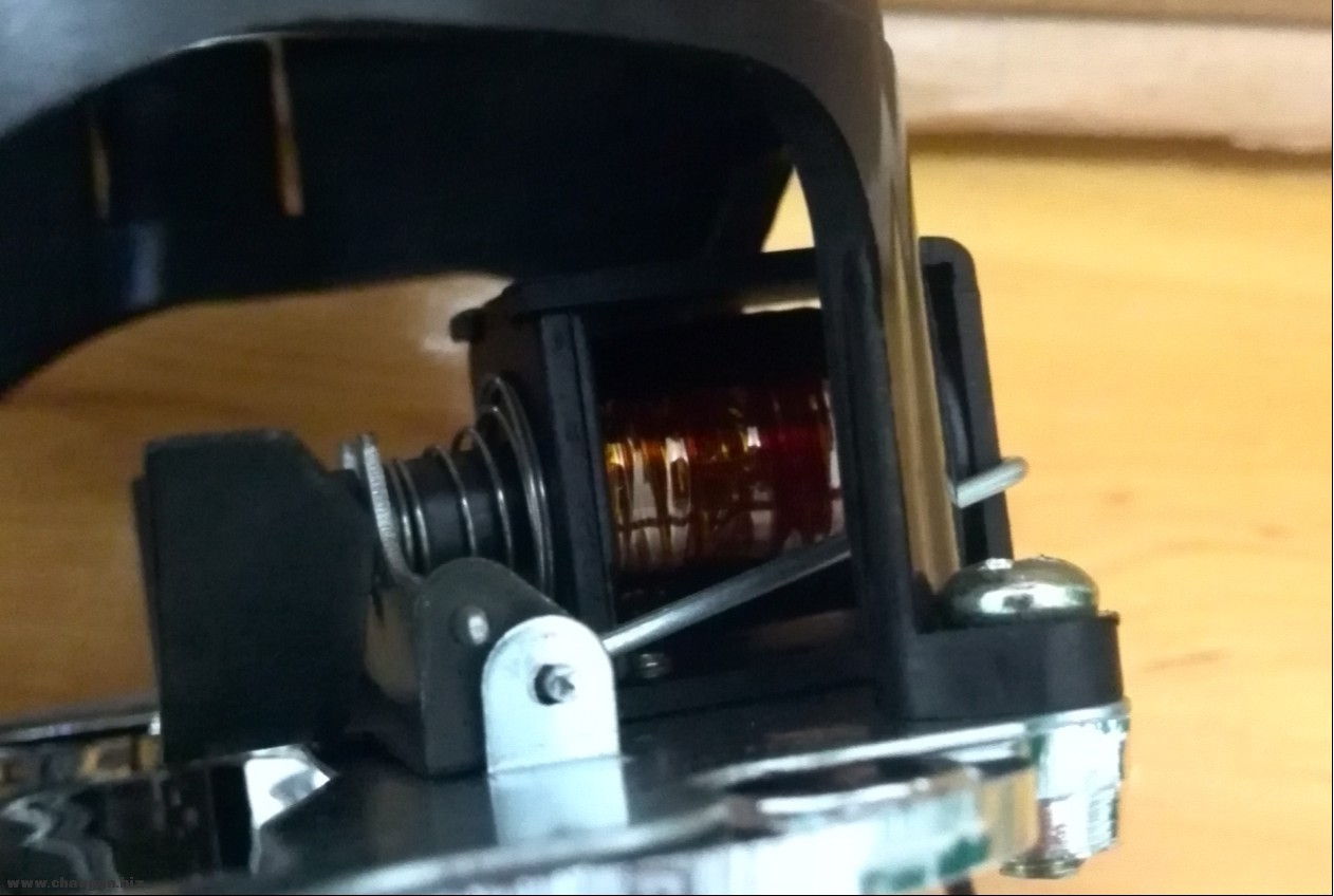

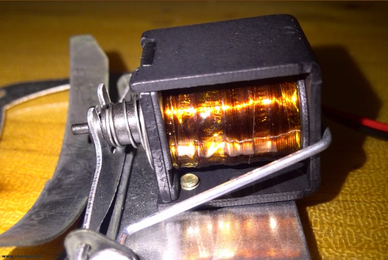

透镜电机特写 手机照的 不是很清楚 见谅

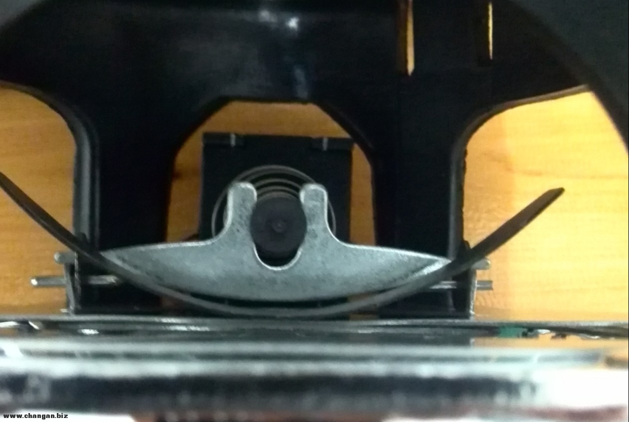

挡片
发现一个问题  透镜支架不原来的小  AES的是比原来的大 但是长度比原来的厂5毫米 这个比原来的断15毫米  当然短比长好 长了后面的盖子会挡住的 不好调光

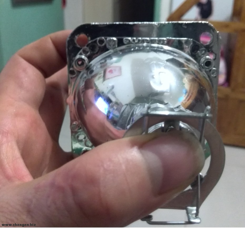

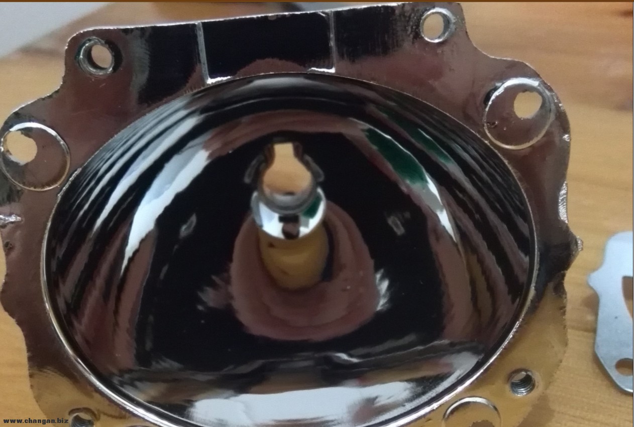

反光碗 亮度没有Z9的好 个人感觉 哟   里面还有小颗粒 就是瑕疵了
再来一个电机特写

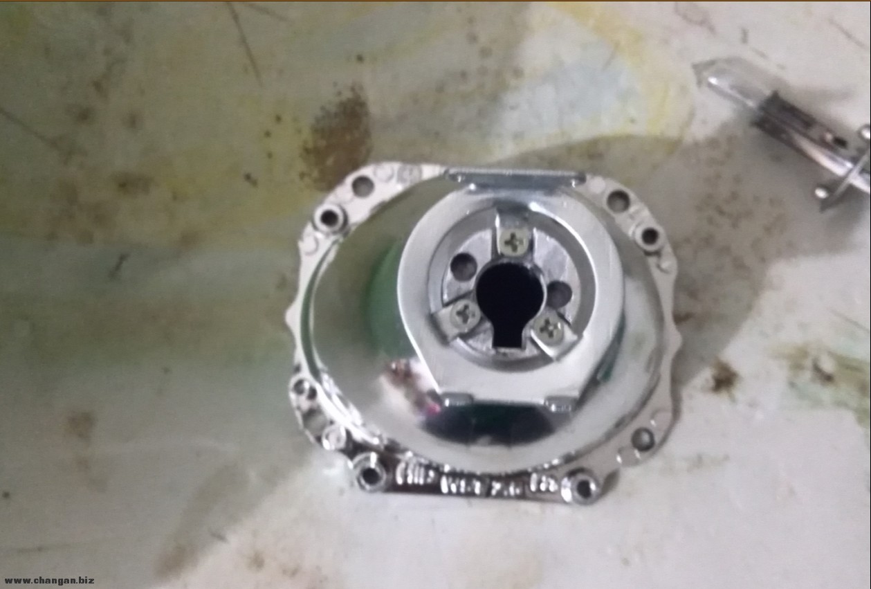

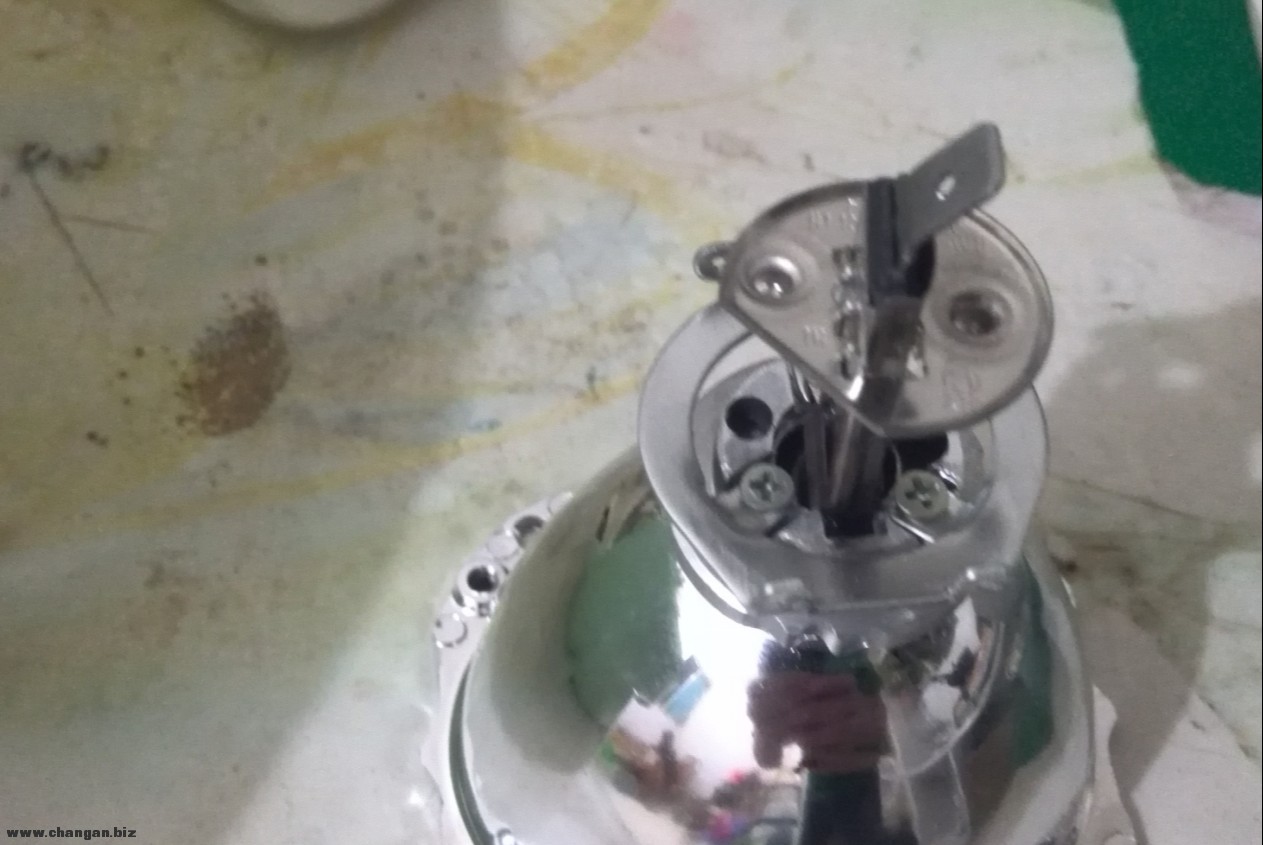

到这里就悲剧 原来没想到的 这个孔是没法用卤素灯泡的 只能用氙气灯下面就看明白了
看 这个孔 是不是不一样  当时拍的时候 没有问清楚 哎.......看来又要花400块了 (又的买一套氙气灯  这里请推荐一下价格700元以下 )

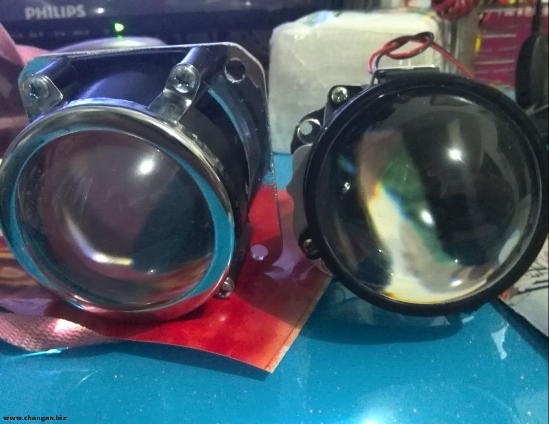

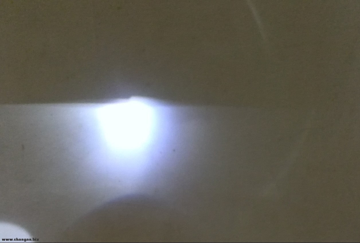

这个就两者对比 左边是原来的 右边是新买的

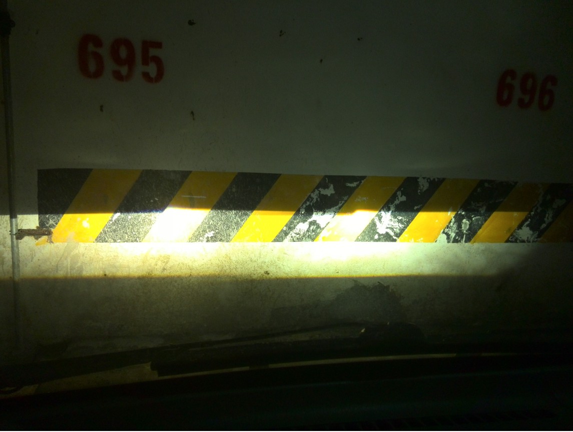

近光切割线 (用手电筒照的光线 肉眼看比这个要暗一些)

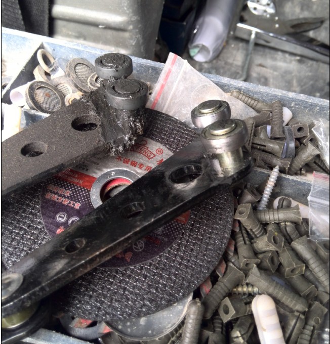

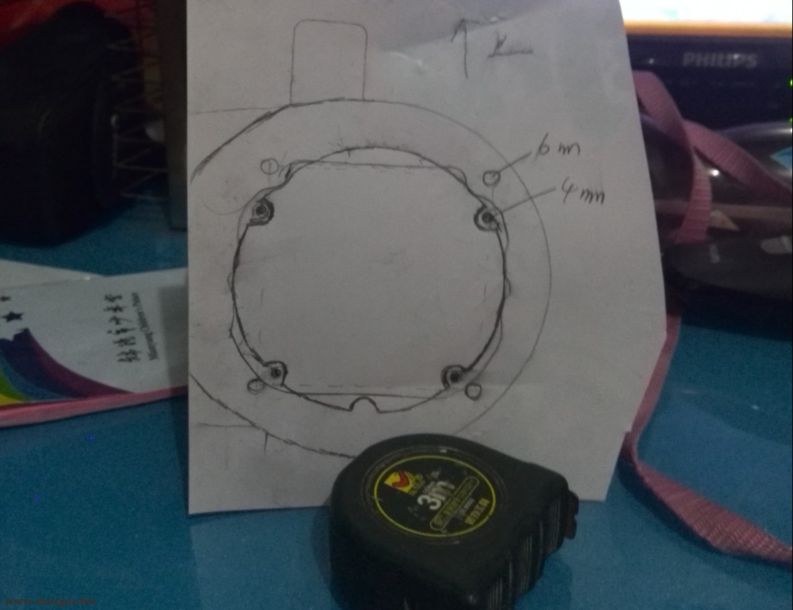

这是我画的转接片准备加工的 后来发现哟方法就下面请看
吧原来的支架切下来 应该可以用  到时候不的行在去加工

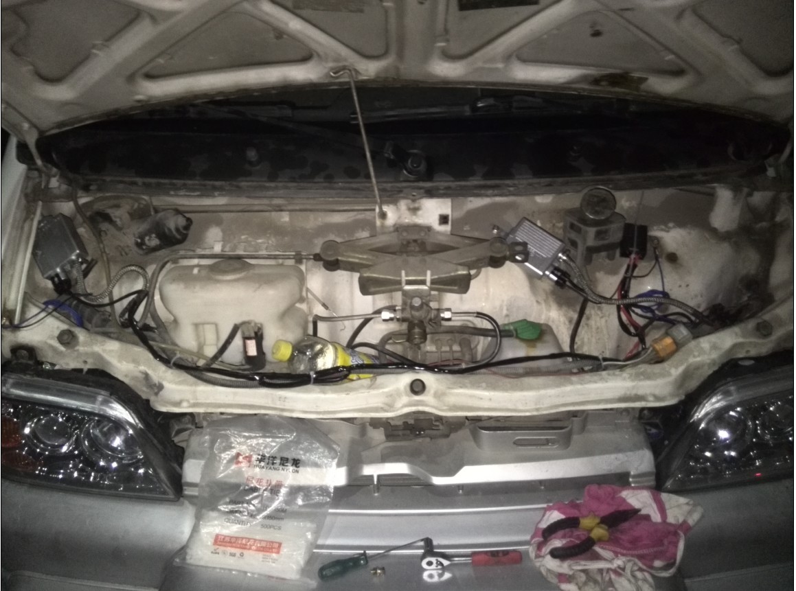

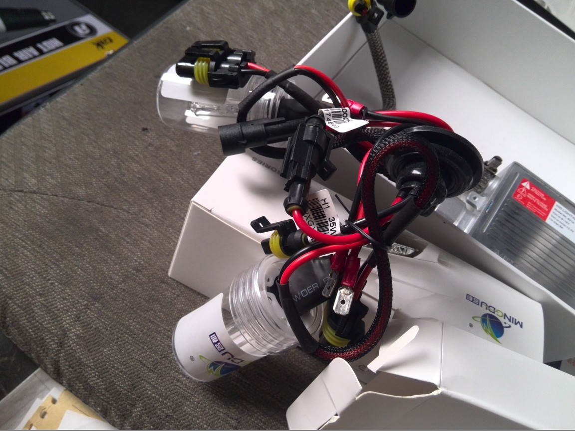

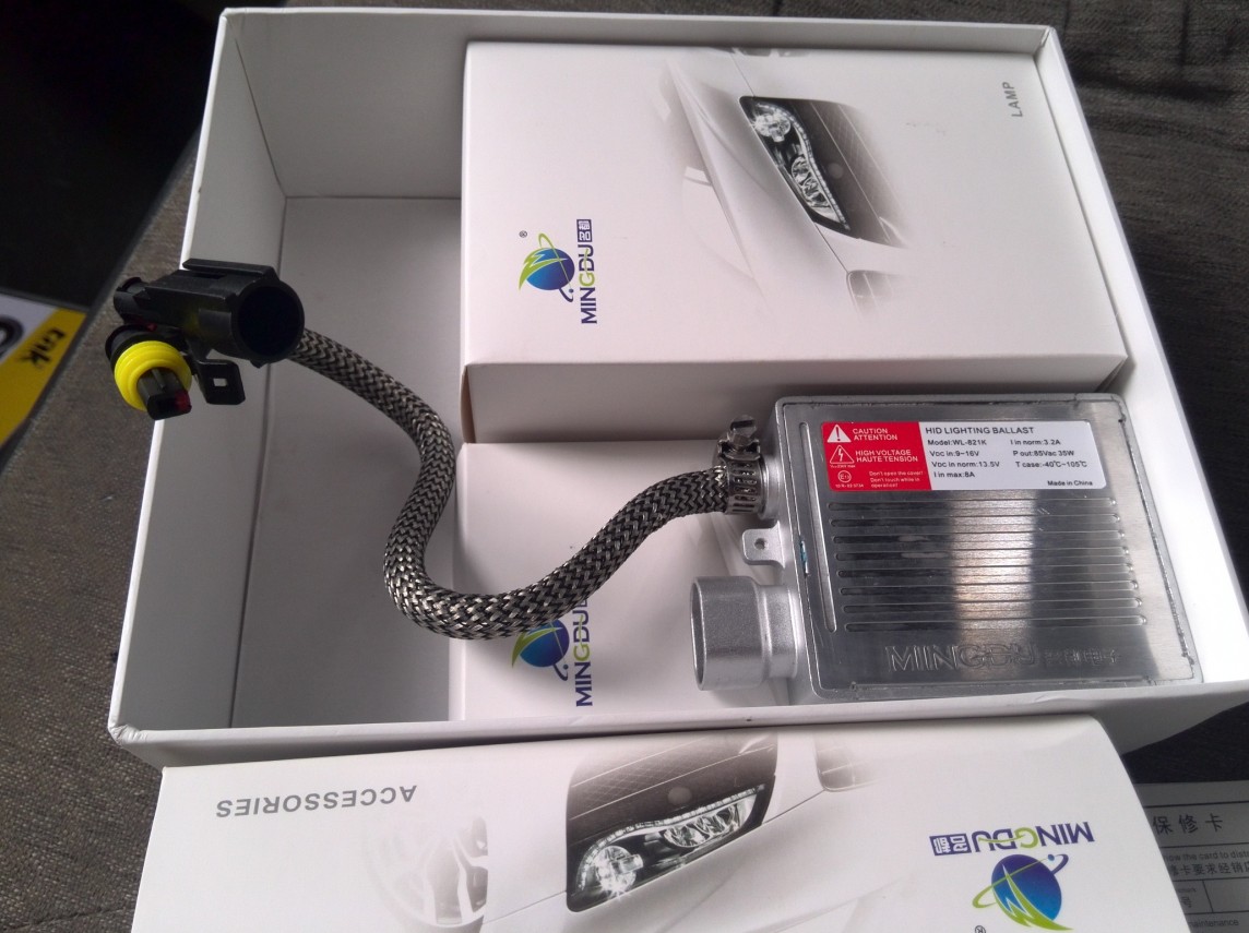

氙气灯到了 名都的 4300K

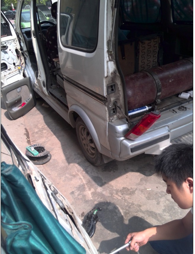

换掉中门全部配件
这个是在换玻璃托架 已经锈成渣渣了
装好氙气灯效果

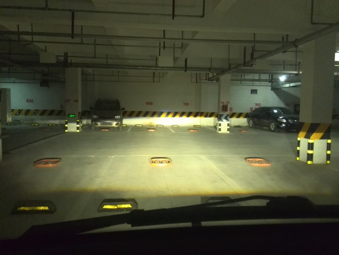

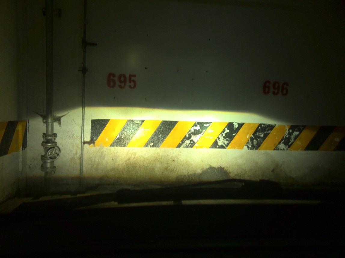

说实话 不怎么样 光型太窄了 在路上 要配合雾灯使用 路才会更亮

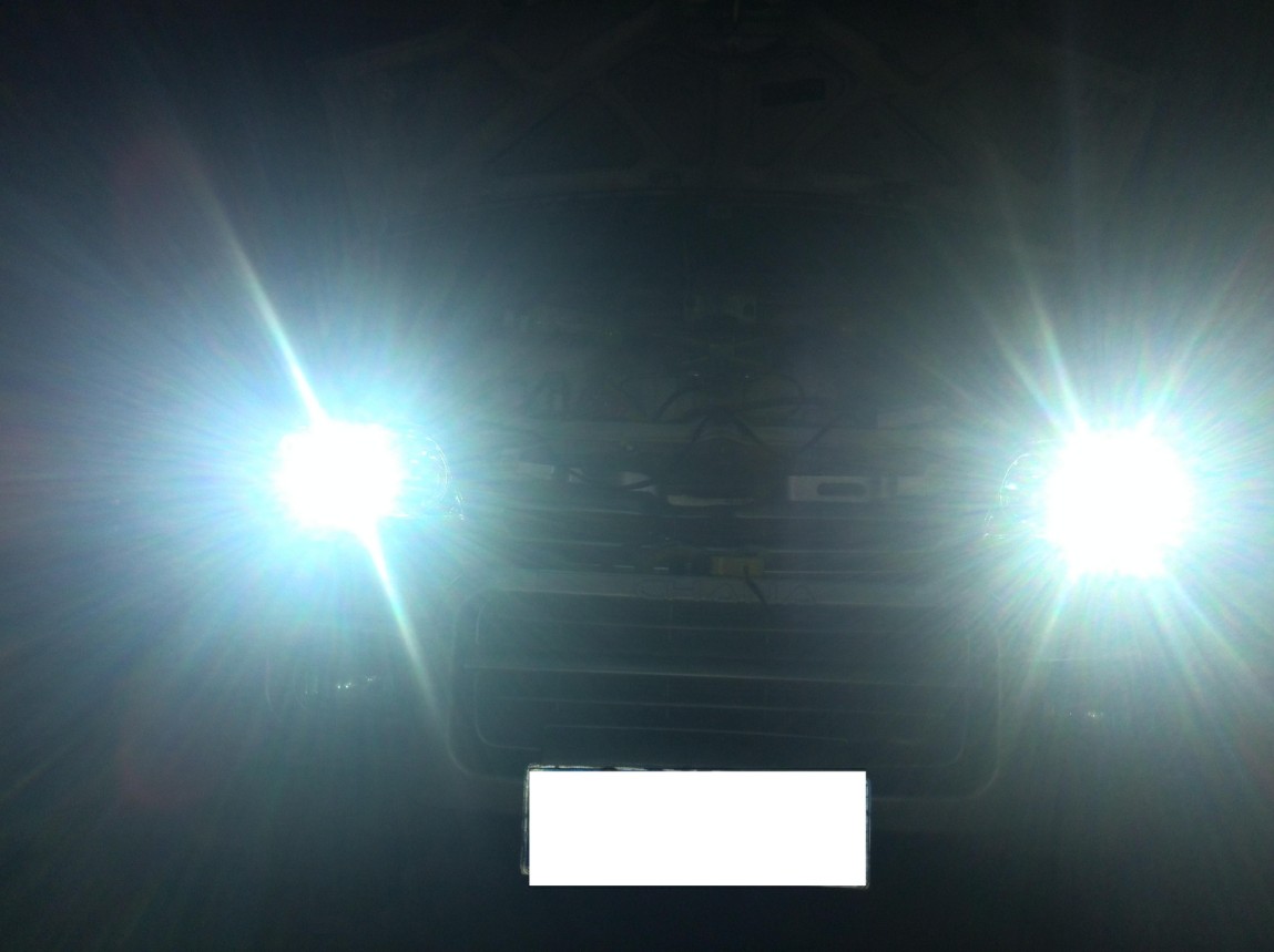

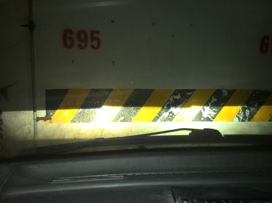

这是远光 没调好 现在不知道标准  到时候审车就知道了 因为过不过就晓得了
近光路面效果 这是在停车场
对着看怎么还是有点白  很刺眼的
安定器安装位置
最后说实话 这个透镜一般 也没有改4个远光 因为原来的远光和氙气灯在一起根本就没什么效果的 没氙气灯亮弱爆了 而且55W一个 两个就功率大了 让电瓶吃力的 就氙气灯远光还是可以用 的
总的说效果还是比原来的 好多 了  但是我还是花了600多近700块钱了 都是自己弄的  自己也算学经验了
