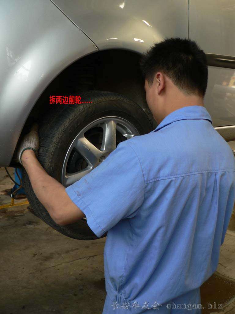

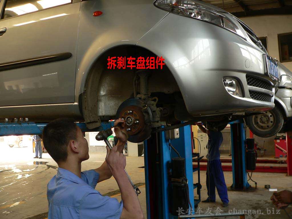

第二天一早(800)即赶到4S4S一个甜甜的妹妹负责接待,态度很好,要我把车子存在的问题提出来,在一张单子上记下,然后叫我把VIP卡、奔奔关爱卡(凭此卡免费二保)交给他,并在她填的单子上签字后,两个小伙子便把我的车升起来了。
我的车自换过节气门后,各方面都大有好转,但3月底开始出现左右半轴漏油、仪表盘速度表只有一半边亮、发动机噪音大等,但空调效果不错。4S在检修时,又陆续发现水泵、空调皮带张紧轮有问题,并进行了更换,从上午8点一直搞到下午18点,前后6次升车!可见4S做事认真负责,但对奔奔的维修还存在新车操作及故障判断不熟练的问题。现把检修情况向大家作一汇报:

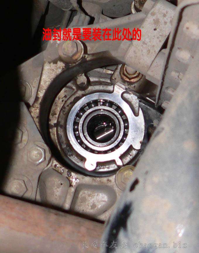

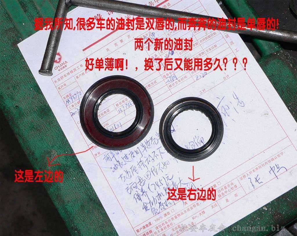

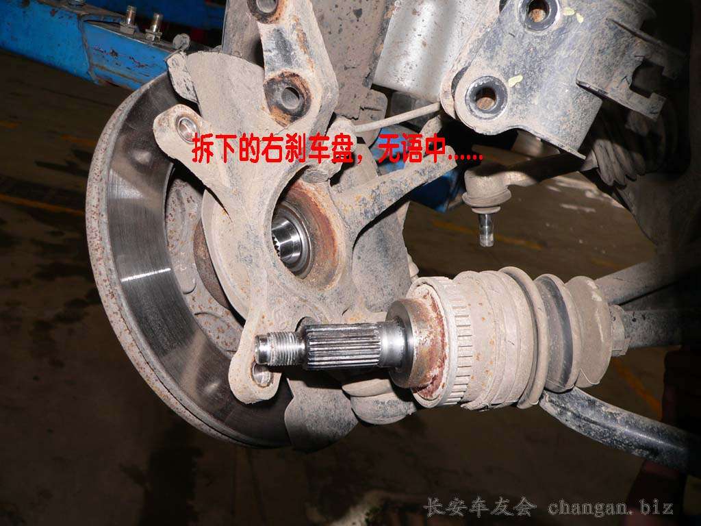

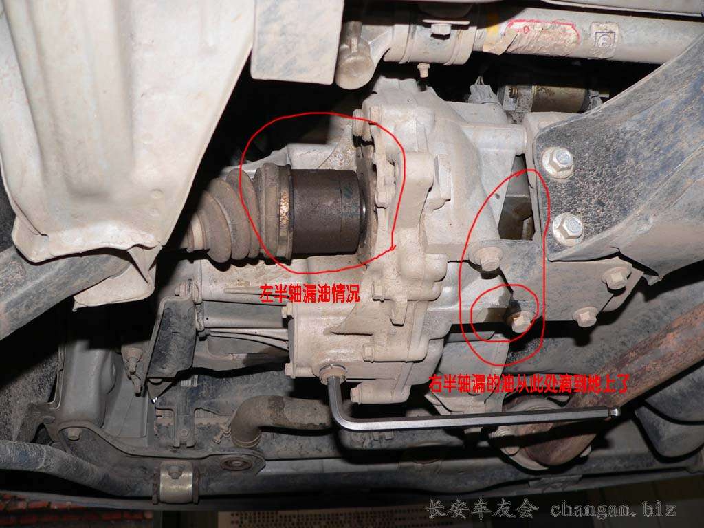

1、左右两边半轴漏油的问题比较普遍,我的车右半轴已往下开始滴油了,左半轴只是渗油。同时检查的还有CJH的车左半轴已开始渗油,另有一台红车也渗油,可见油封质量之差了,据我所知,很多车的半轴油封是双唇油封,而奔奔的油封是单唇的。新换的油封又很单薄,依然是单唇的,估计寿命也不会很长,建议长安赶快想办法!各位奔友也应加强自查,以防出大问题。
2、油底壳密封不严造成漏机油。长沙群里已有龙飞舞等两台车出现了问题,另有一台湘潭的红车跟我一起做保养,无意中发现亦漏机油(见照片),亦请大家加强自查!

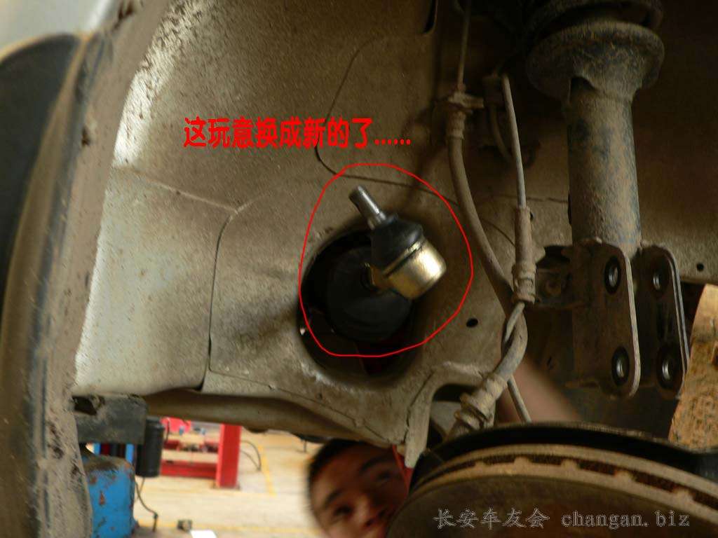

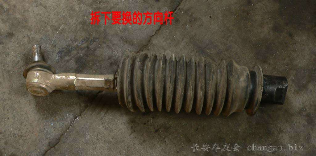

5、方向杆球头松旷。估计是材料质软,跑沙砾路太多造成,已更换。
