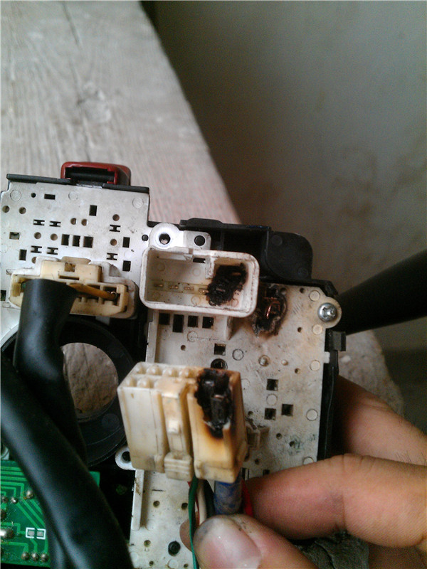

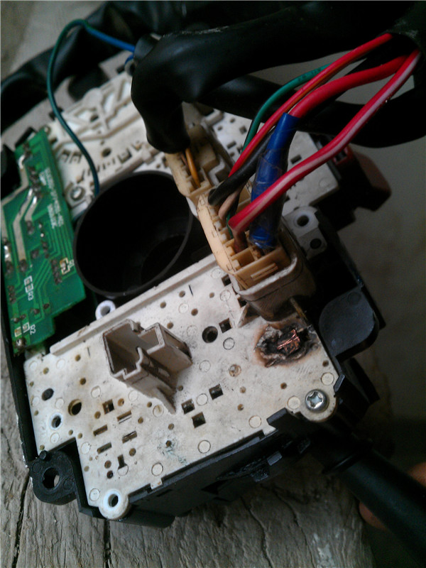

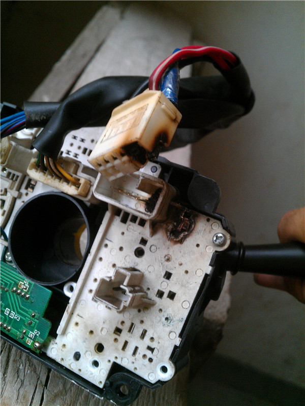

前几天因大灯不亮,贸然换下55瓦的原装灯泡,上100瓦的。结果没出一个月,组合开关近光烧掉不亮。在各位高手的帮助下,在网上淘了大灯增光器,组合开关,100瓦的白光灯泡一并换下。结果比较满意。还没拍下。先上换下被烧得开关,就差点没烧起

我的原车55W的都一样烧啊,,因为开 了一整夜的车,3个司机换开,,差不多12个小时开灯

加继电器,小电流控制大电流没那么容易坏
 楼主| 发表于 2013-9-1 20:27:07 | 显示全部楼层
加了继电器。增光器。果然没那么热了。

加继电器,1000W都没问题{:soso_e113:}

安全,还是加继电器。
发表于 2013-9-2 09:15:34 | 显示全部楼层
对.长安这些车连继电器的钱都省了,要自己加,不然大电流 很容易烧组合开关的,以前没加继电器时,一开大灯,组合并关的线路就汤得不行了,吓得我只能远近灯轮着换来开,不过改加了继电器就不怕了,这样大电流就不会经组合开关,而开关只是控制继电器而已安全放心很多的.
