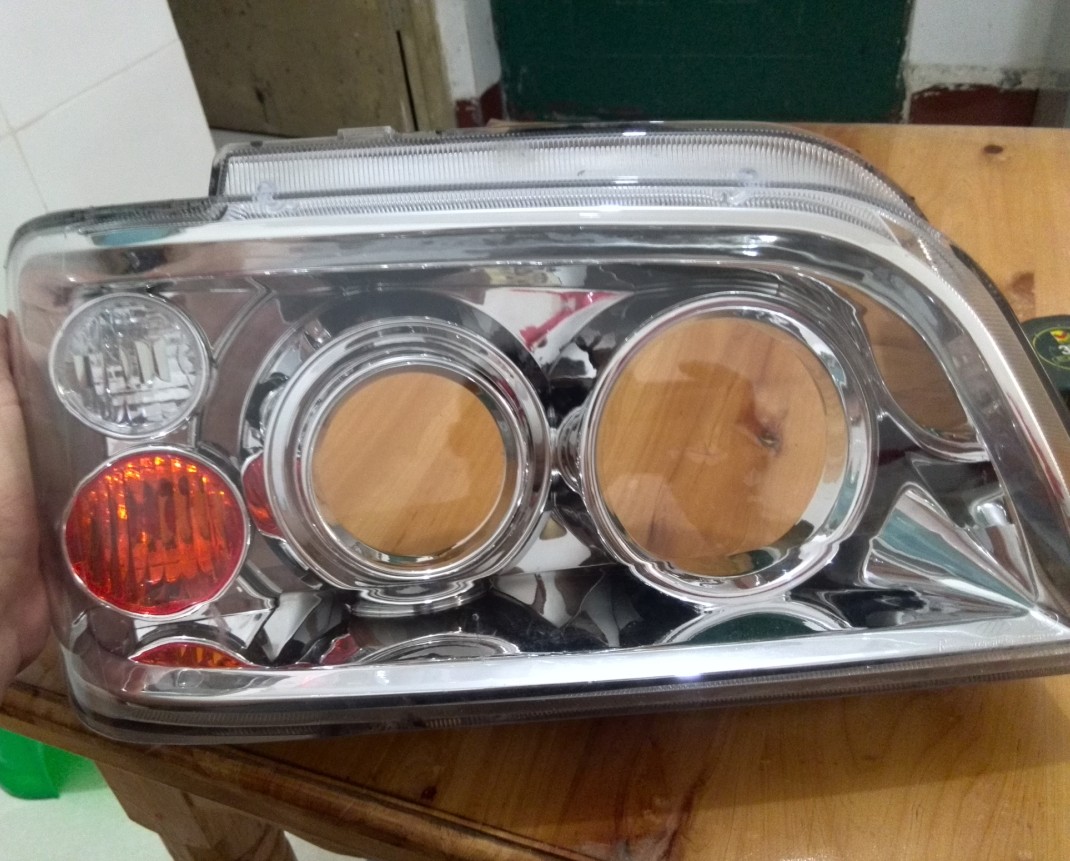

06款大灯暴力拆解 图 !!!求精加了文字了

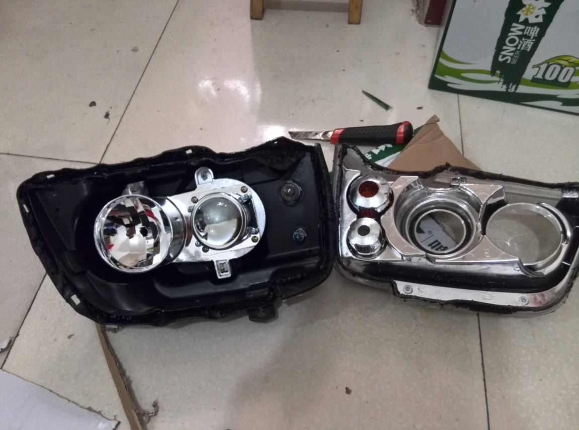

01.jpg 没有找到合适的箱子 就弄了个 啤酒纸箱  一个太小 另外拼接的

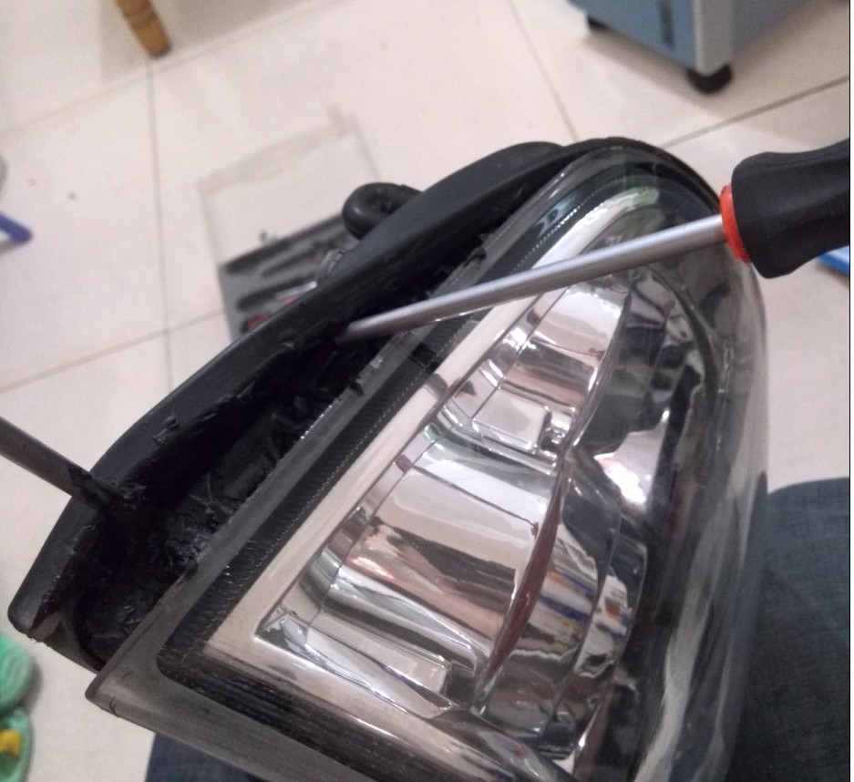

电吹风 加热 后来经验发觉 至少要5分钟以上 后来才会好拆
这就是时间少了 两把起子撬 费劲儿  而且吧黑色罩子 弄变形了

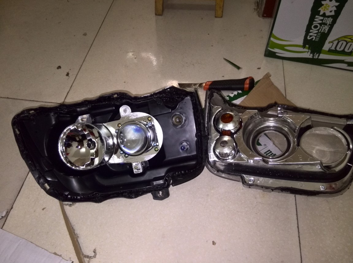

终于撬开了

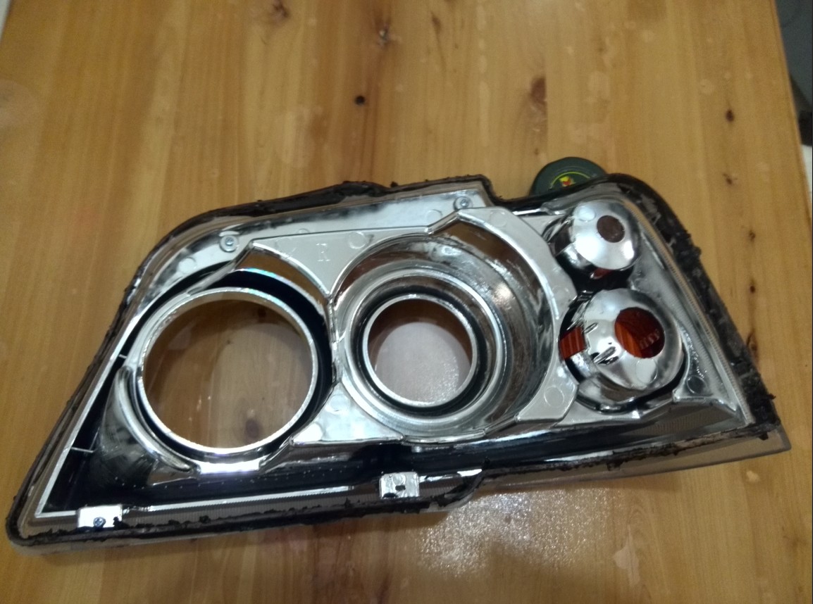

就是
这个样子了

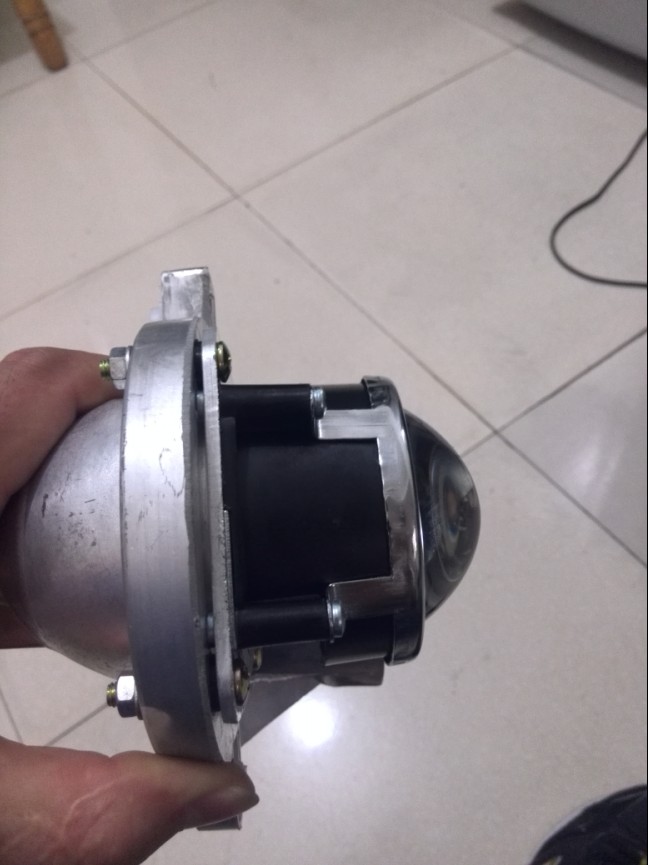

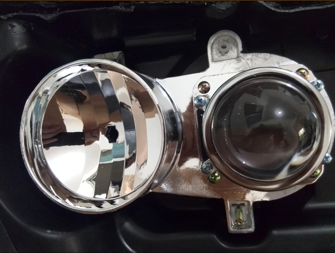

块一年了 大灯罩没变色 ;里面也没进水 当时可是165一个啊

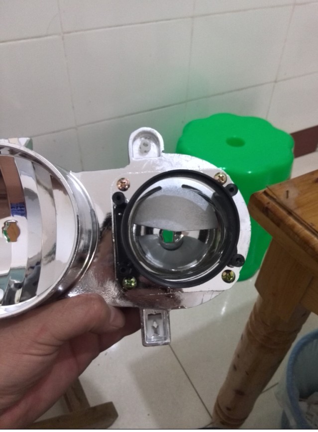

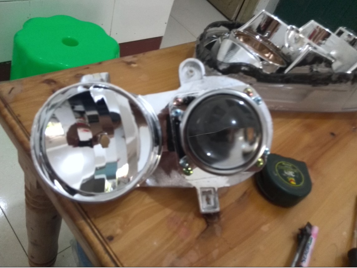

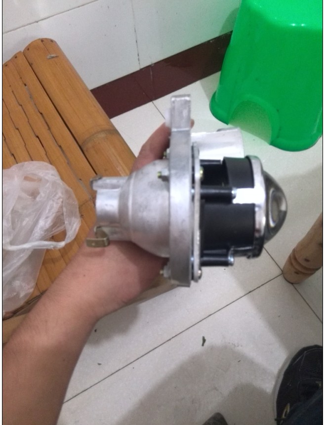

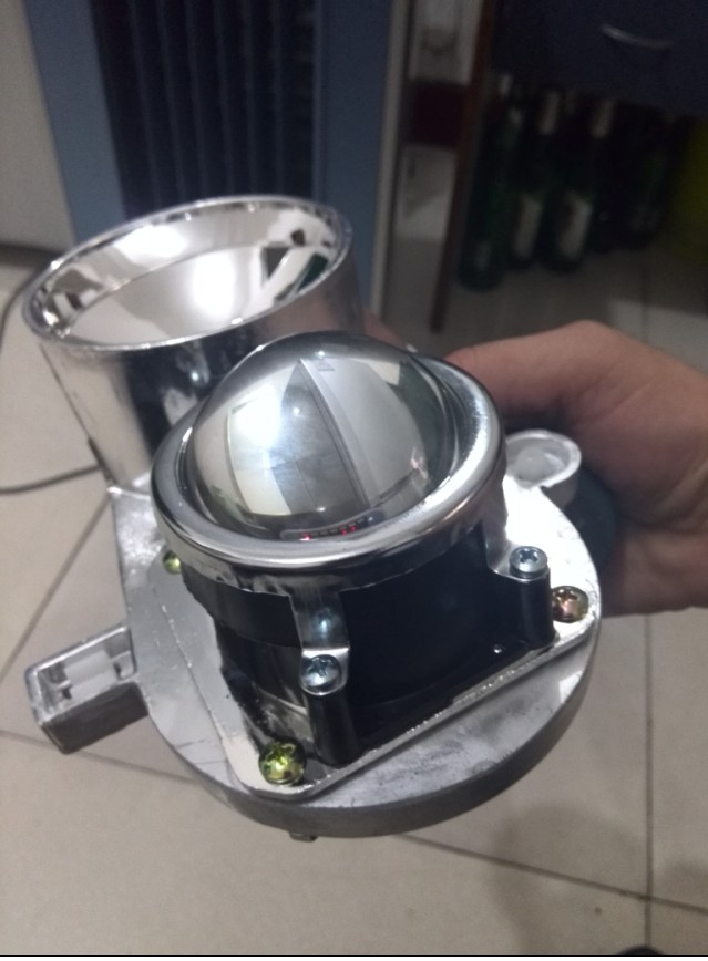

透镜支架 和远光连在一起的 所以调灯光的时候 远近、是随着一起动的

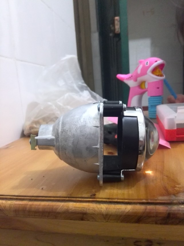

透镜的总长度是135MM

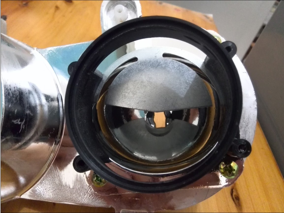

看看里面的遮光片周围有一个圆圈 会漏光的

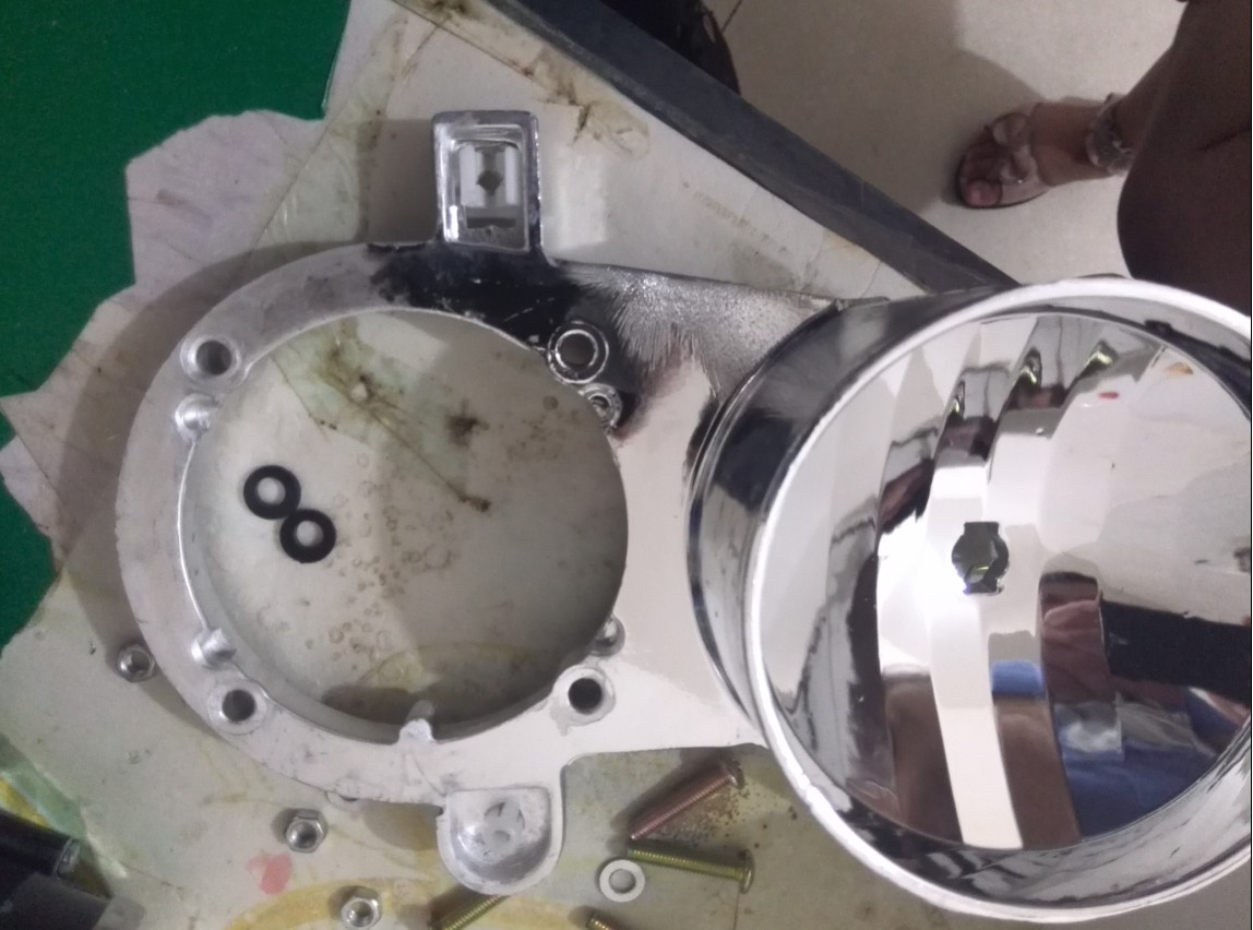

这个透镜安装孔距是66Mm的 而网上超级伟世通是83mm的距离 就大了 要是要按的话 还要单独做一个转接片 如果直接在支架上打孔的话 会超过支架边缘  所以没法在支架上打孔
所以这个不好改 有点麻烦
单独的透镜我量尺寸所以全部拆下来了

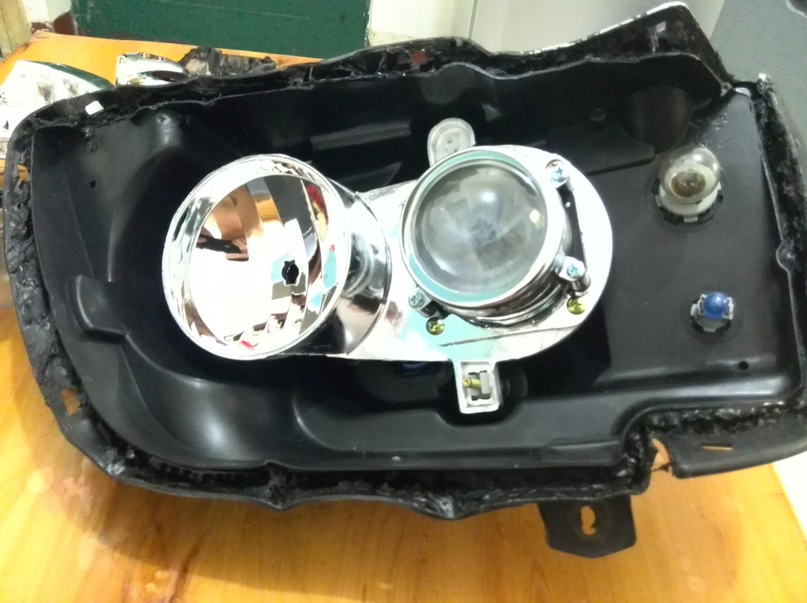

所以还是H4的直接按在灯碗里那种好弄  我还有一对老款的大灯 现在按在车上了  只是其中有一个是副厂的货 太旧了 都进灰尘了  要不就改老款了
 楼主| 发表于 2013-8-29 21:25:26 | 显示全部楼层
改过的朋友在那里买的透镜 什么型号的  透露一下 谢谢
还有 这胶太难弄了'有什么办法除得干净

你可以改双透镜

透镜都是网上买的     你这最好是买一套双光透镜    然后再买一套双光透镜的变光组    这样就可以把原来的单光透镜变为双光    省钱~~
