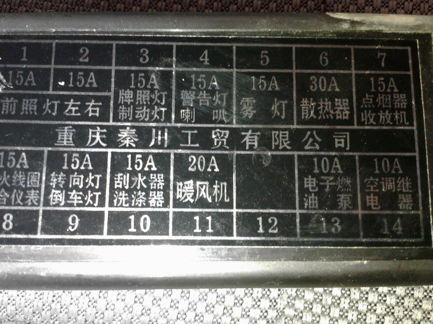

前几天喇叭的保险烧了。找了老半天才找到是哪个保险,保险盒上的盖子给扔了。结果也搞不清哪个保险管哪个部份也搞不清楚了。看哪位朋友有的能不能发来分享下,以后换也方便点。先谢过了。我的车是6360
发表于 2013-8-27 18:07:27 | 显示全部楼层
不知有参考意义吗,发6371的,新,旧款
发表于 2013-8-27 18:57:06 | 显示全部楼层
离合上面那个盒子,第四个。7.5A的

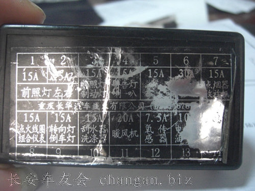

发表于 2013-8-28 14:12:45 | 显示全部楼层
用胶带贴上  省的抹掉字体   我就是贴上一层胶带
