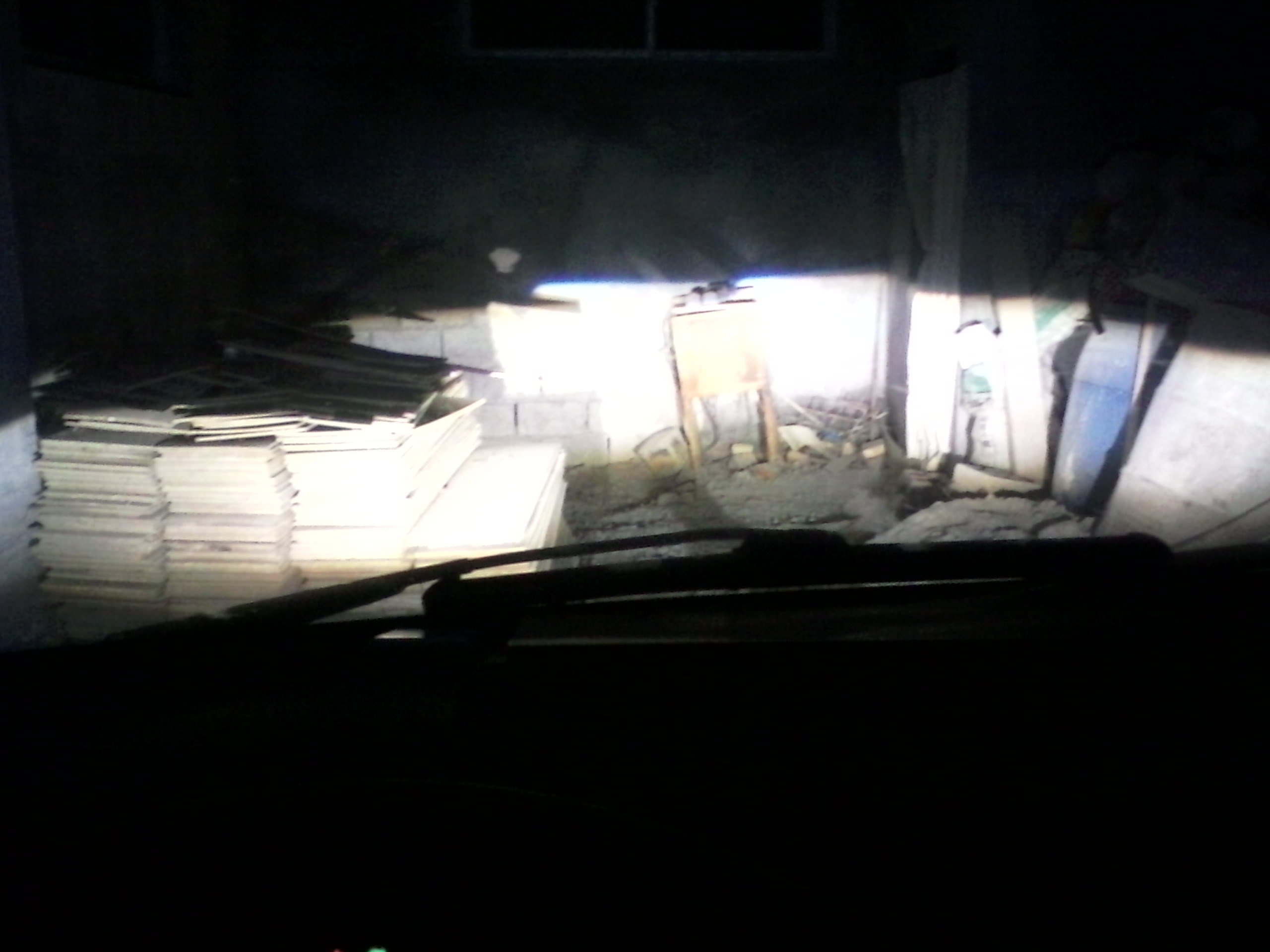

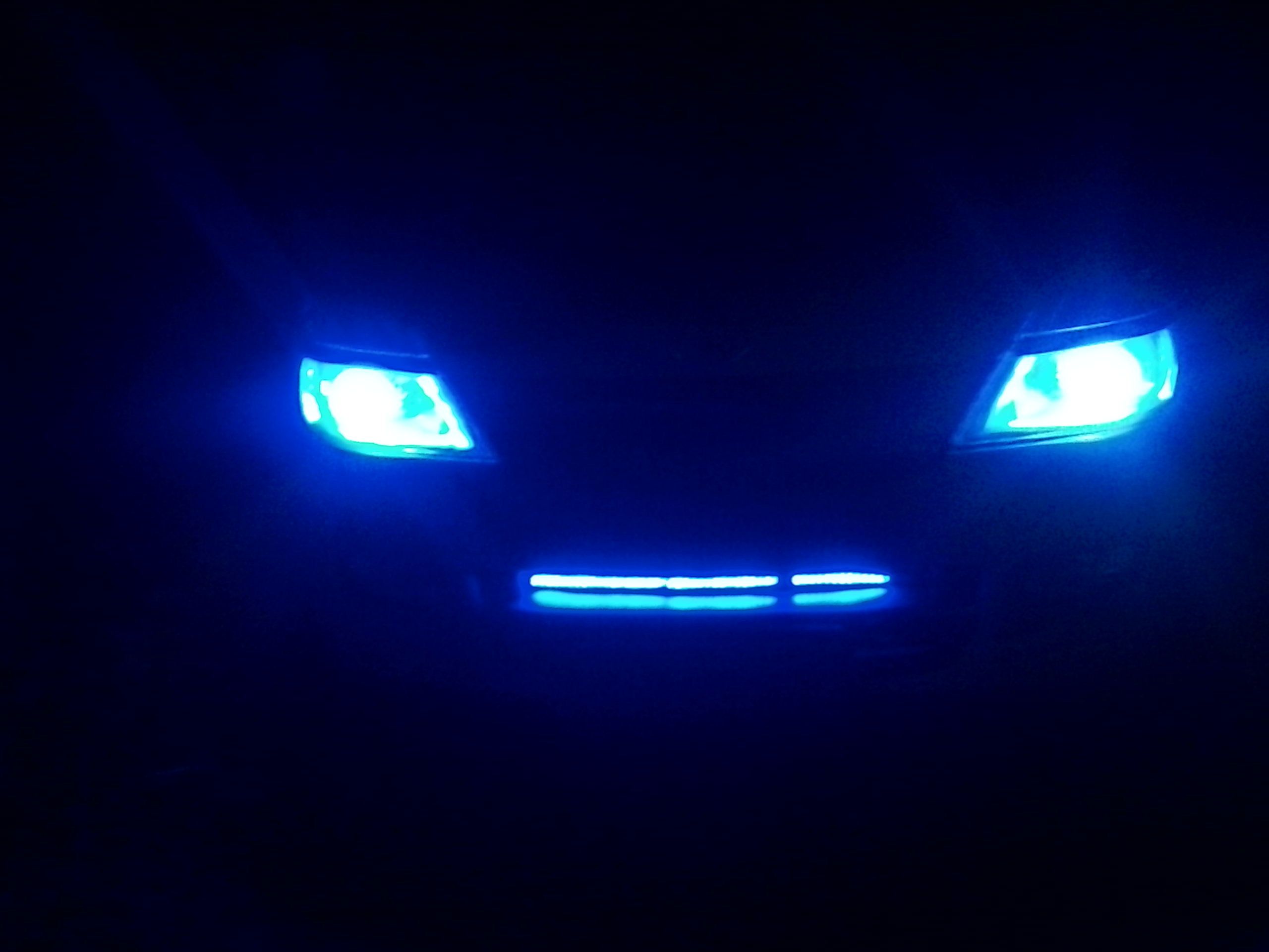

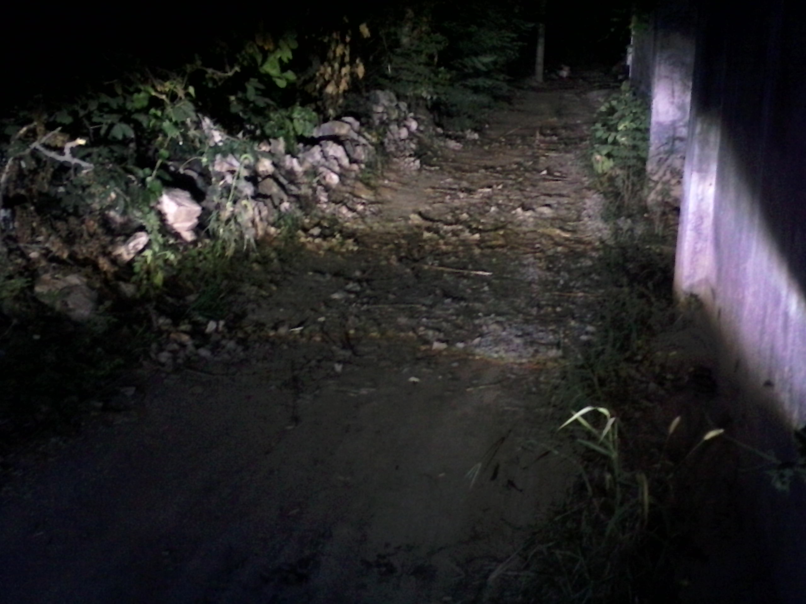

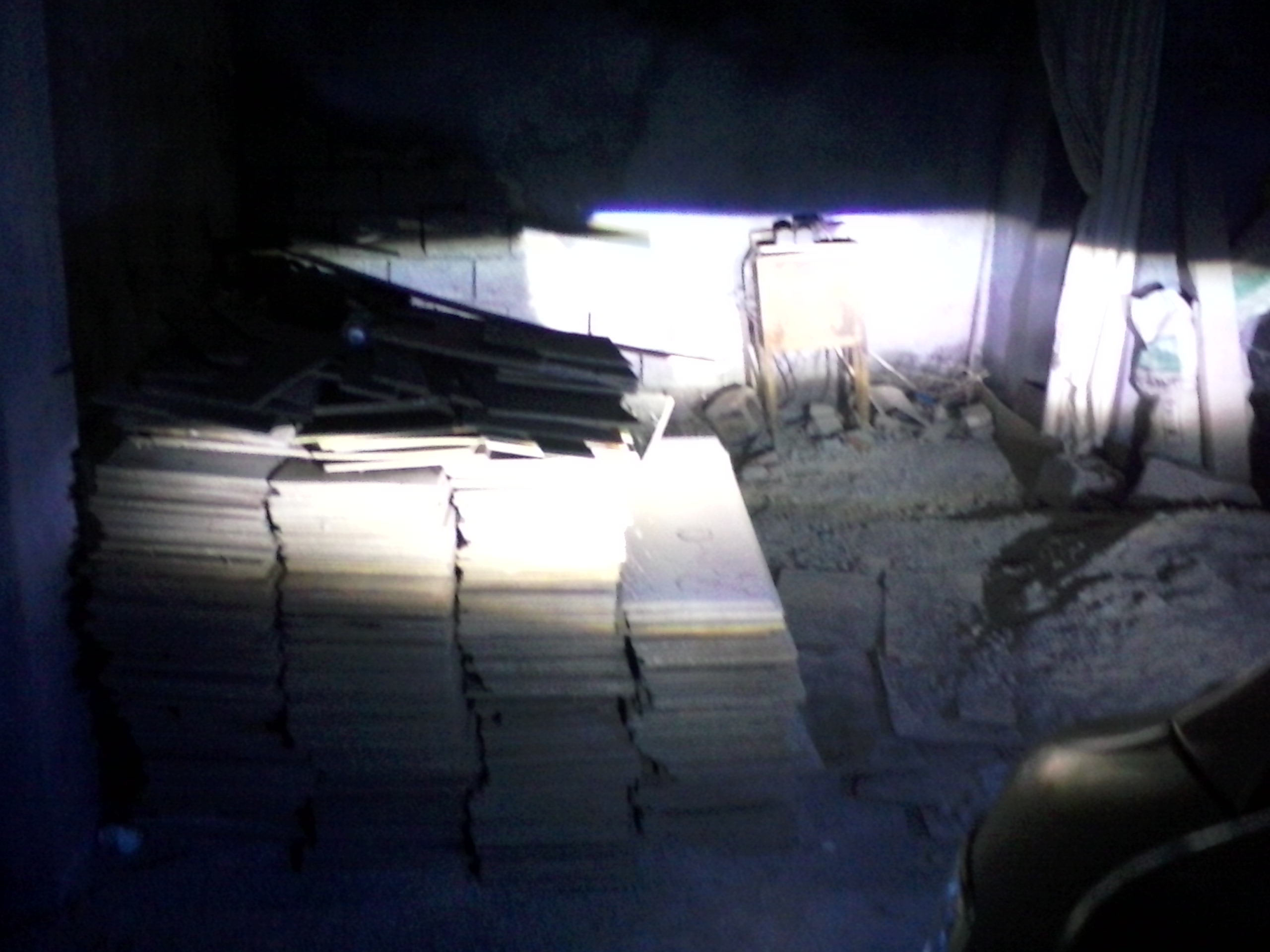

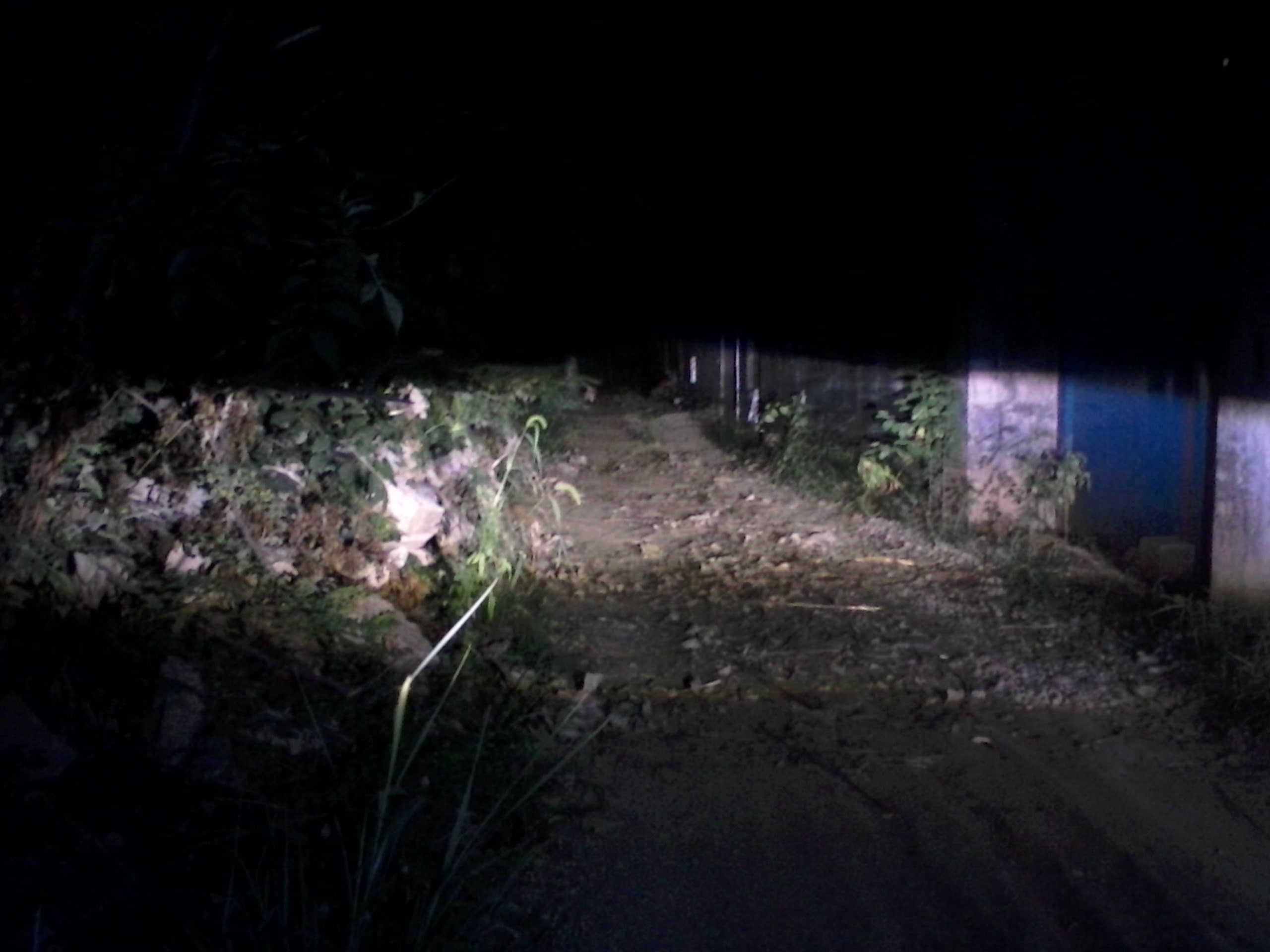

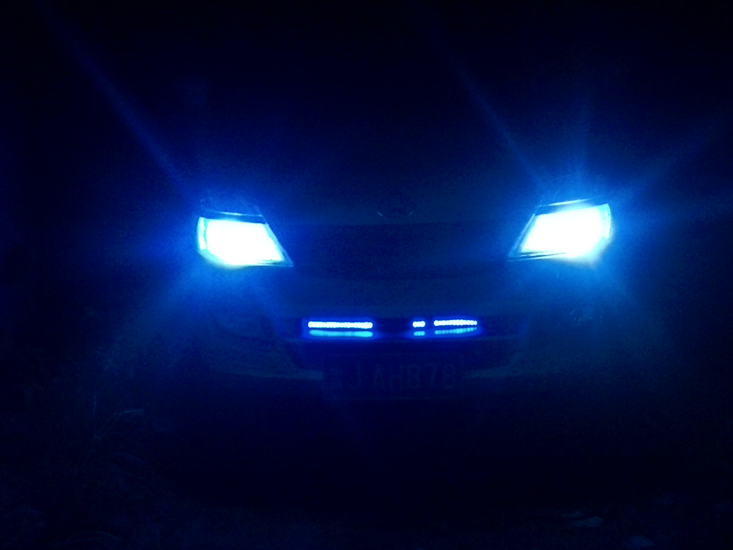

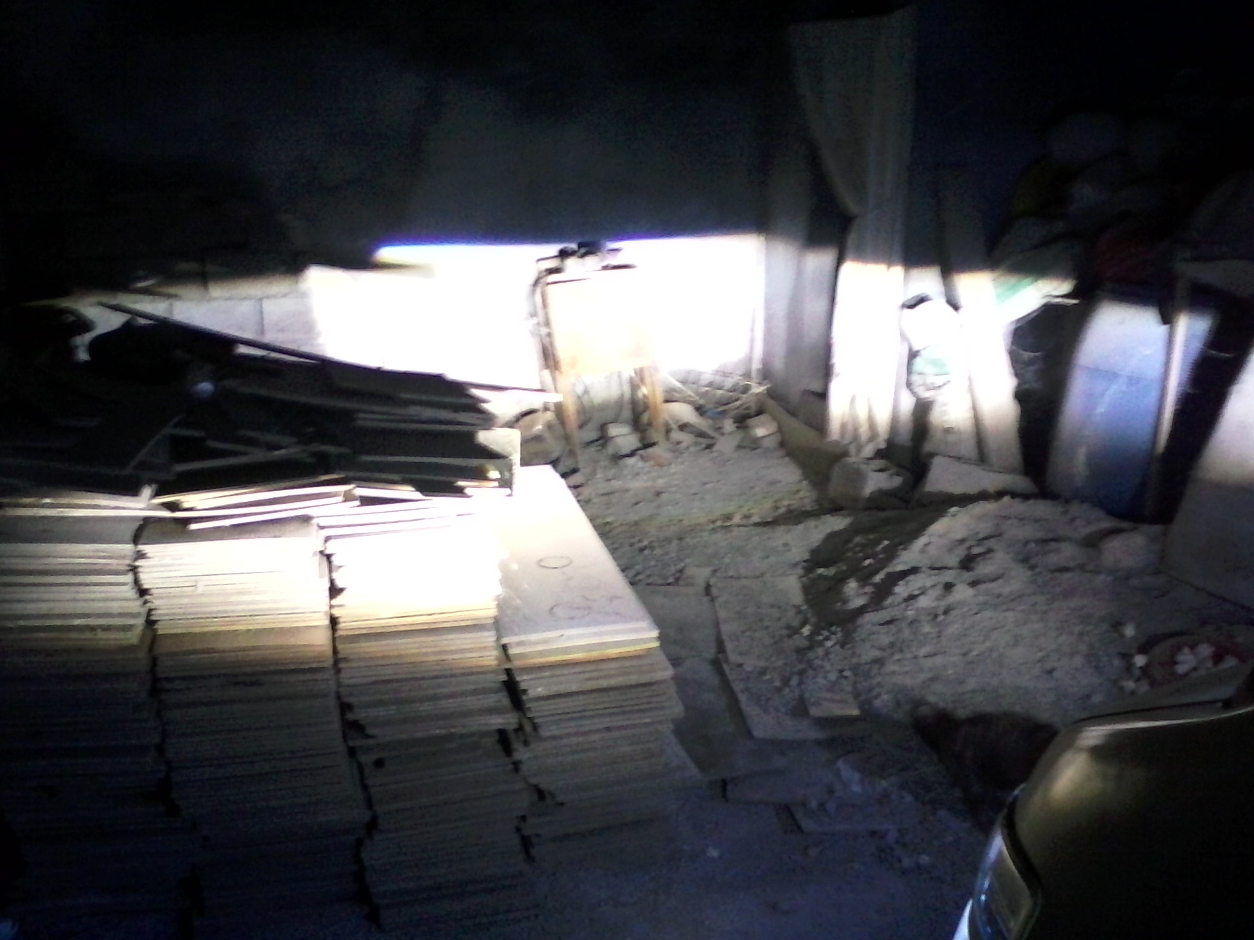

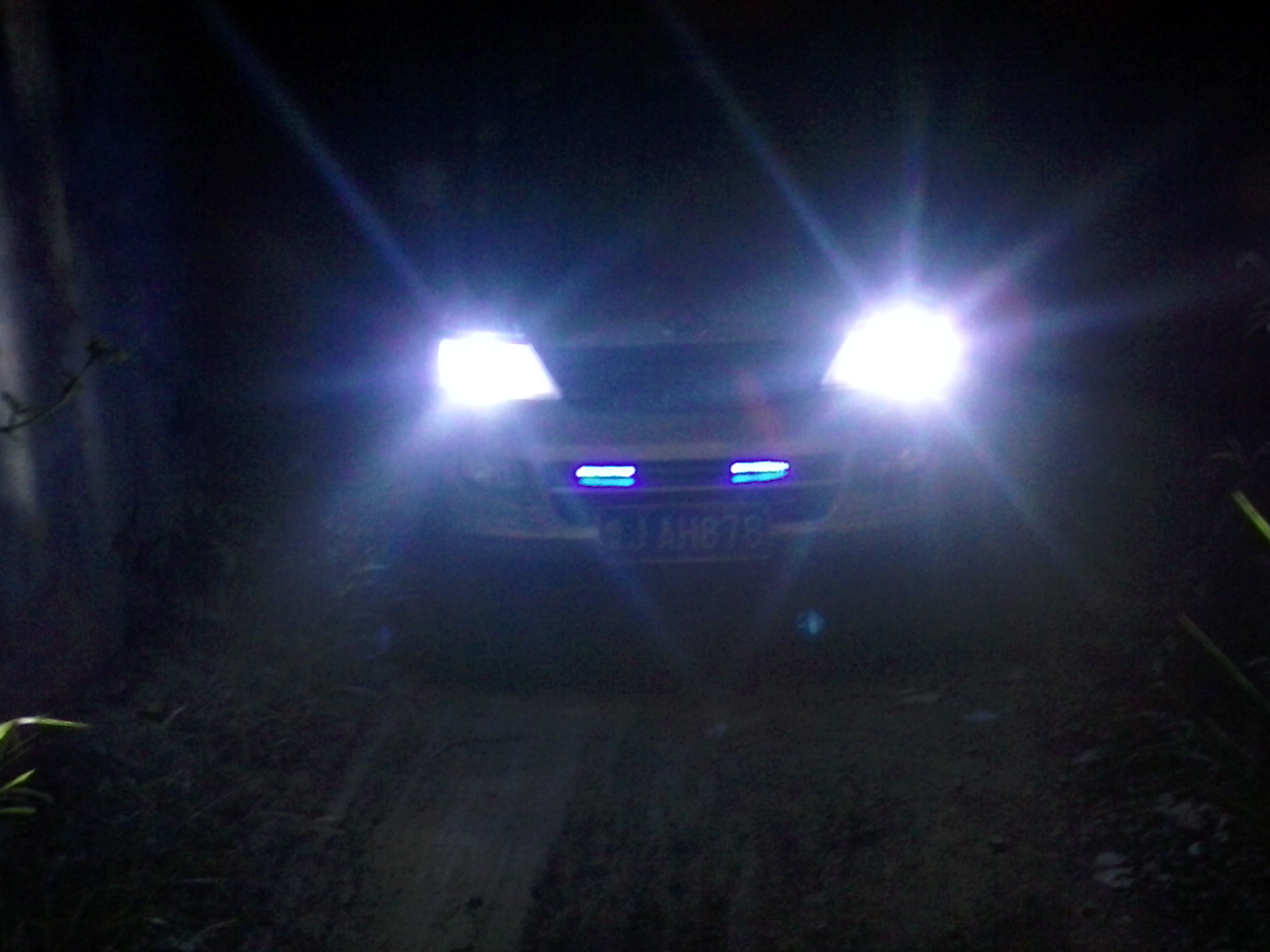

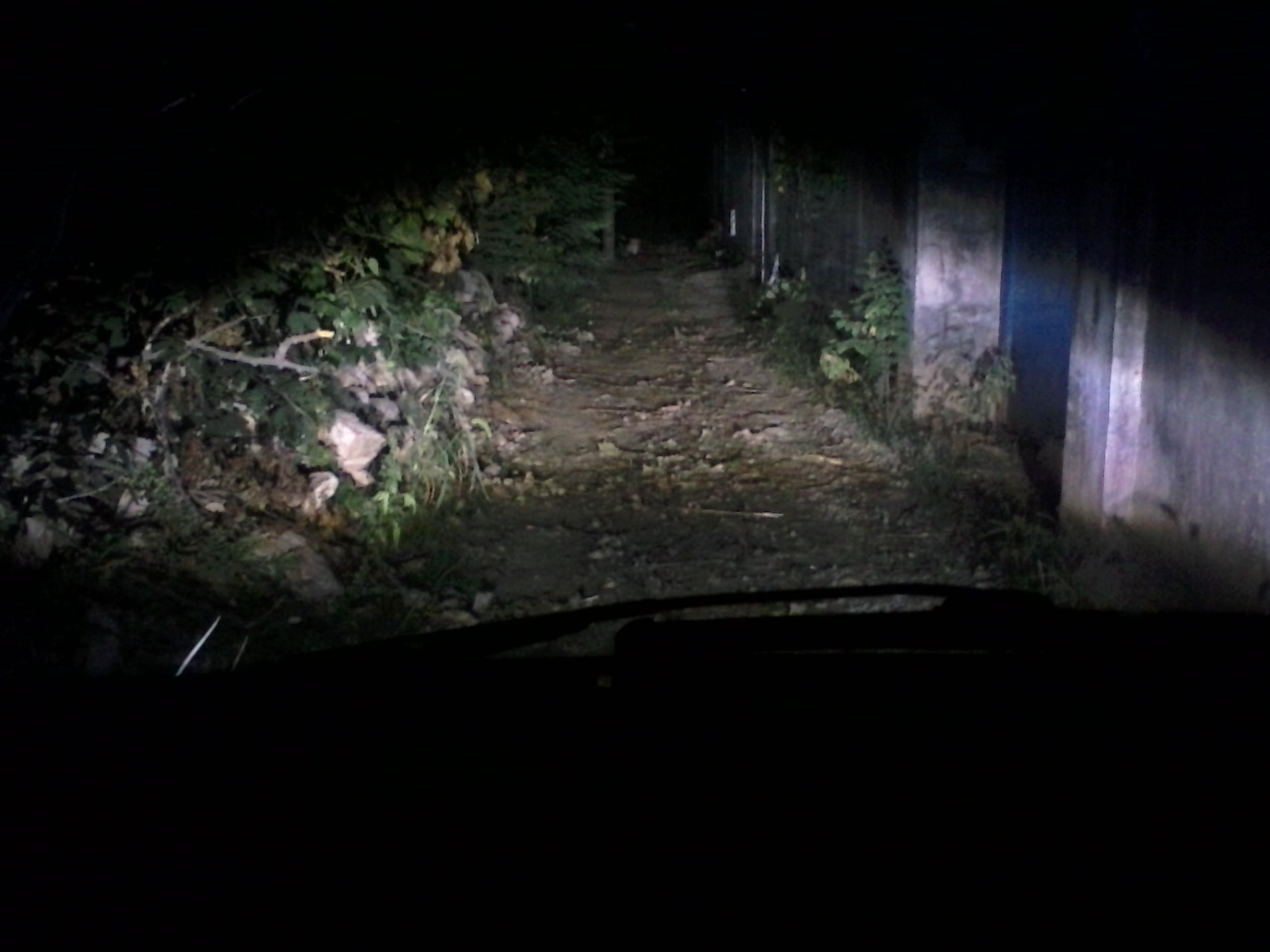

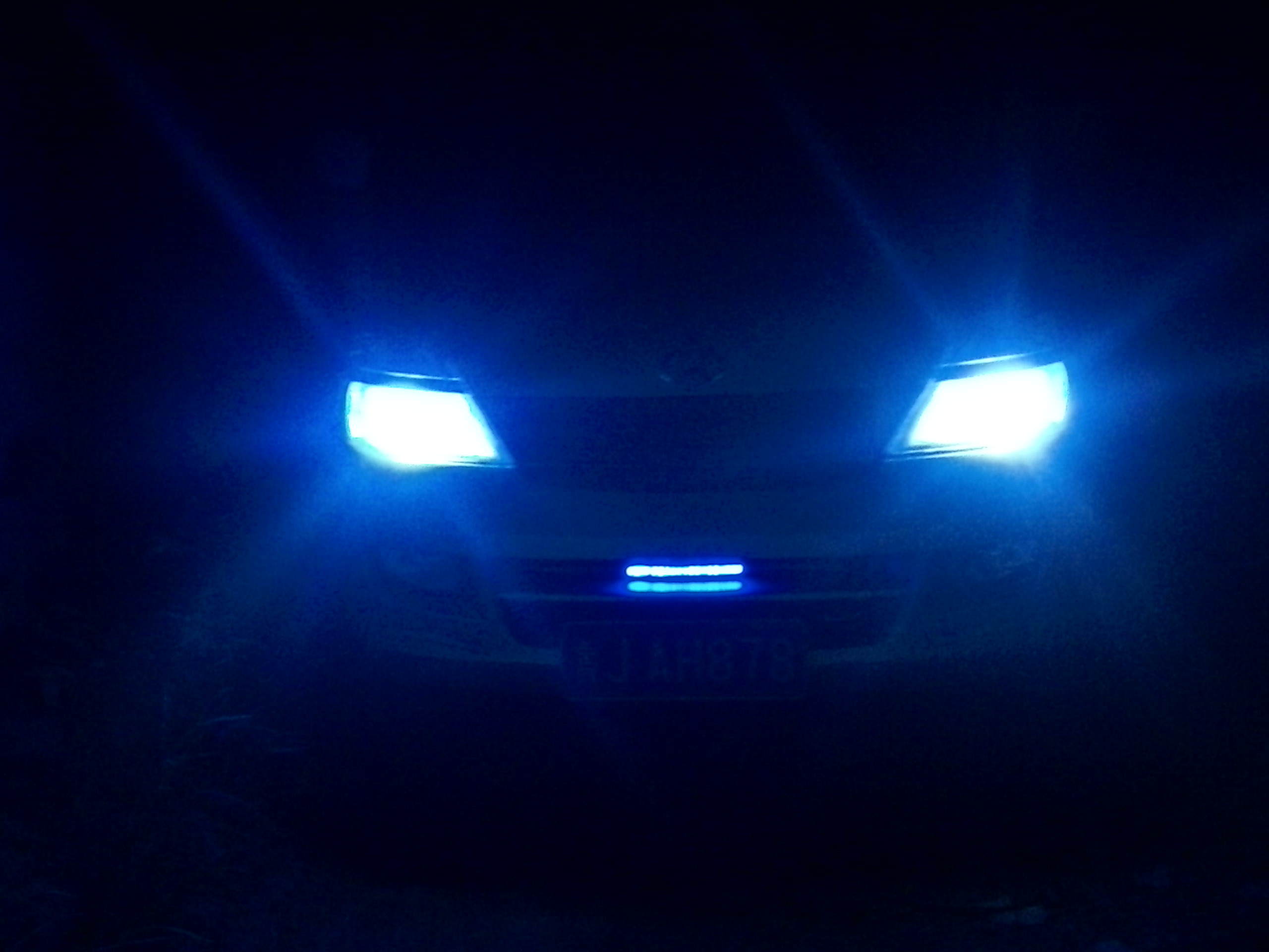

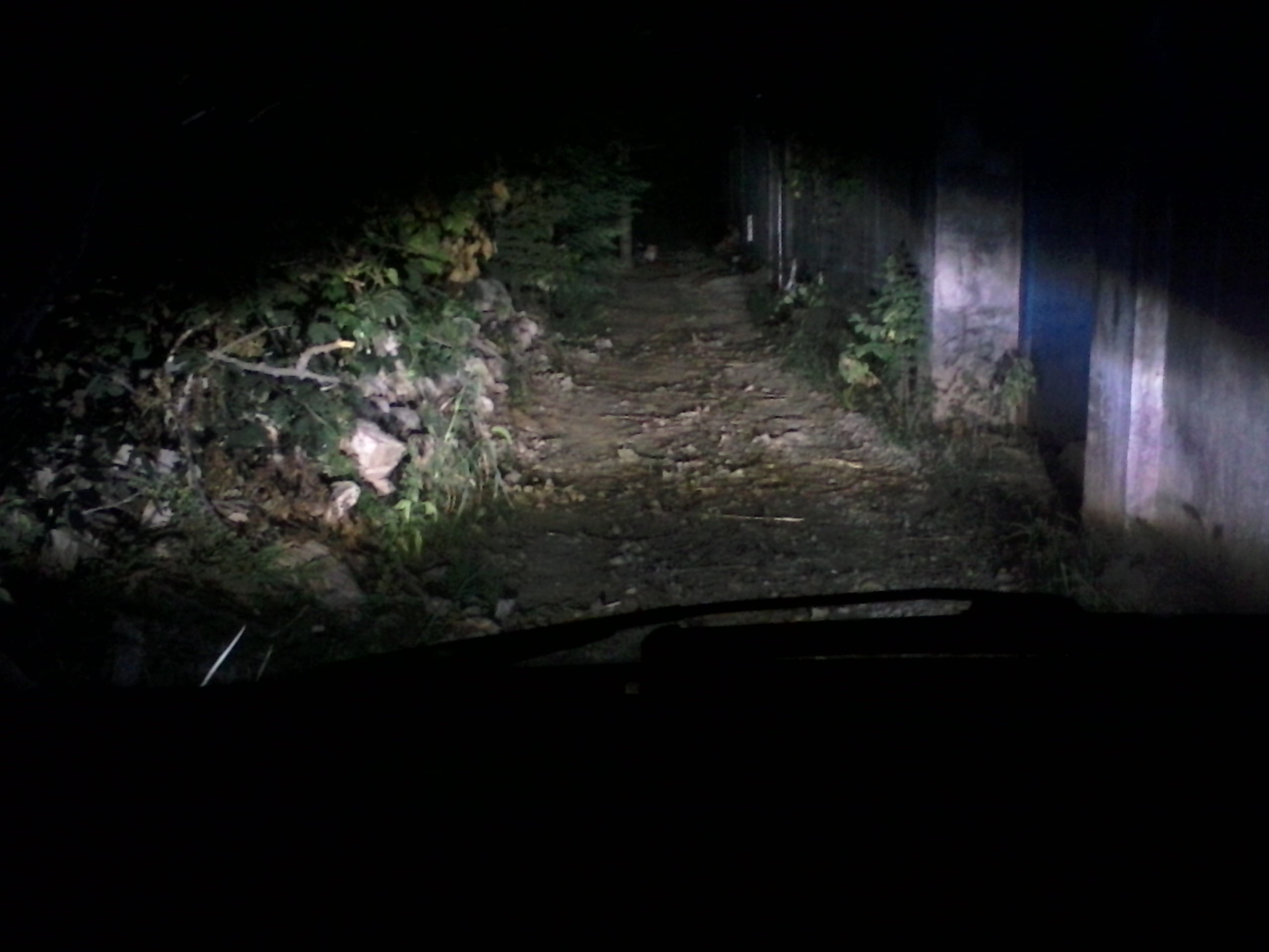

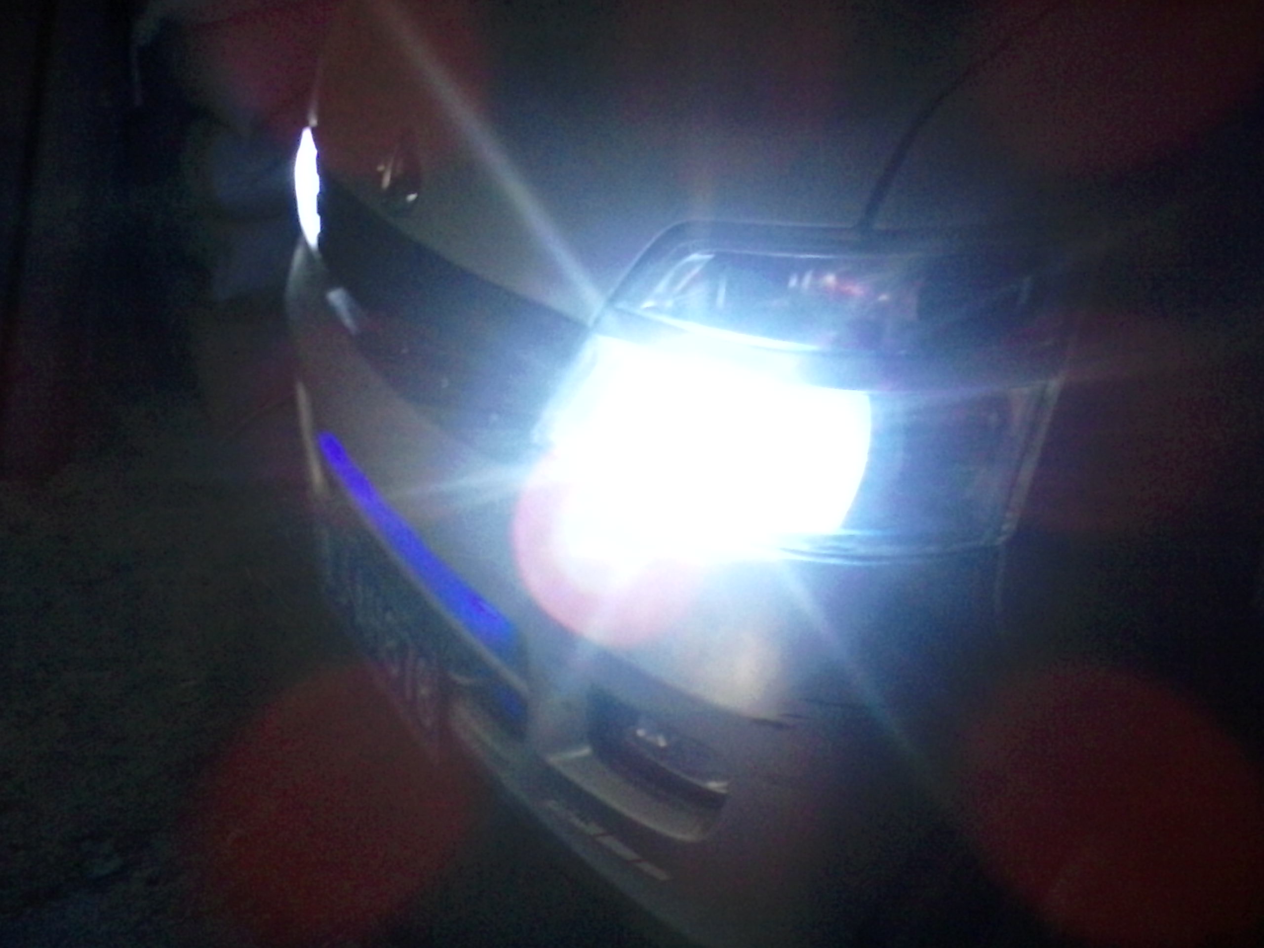

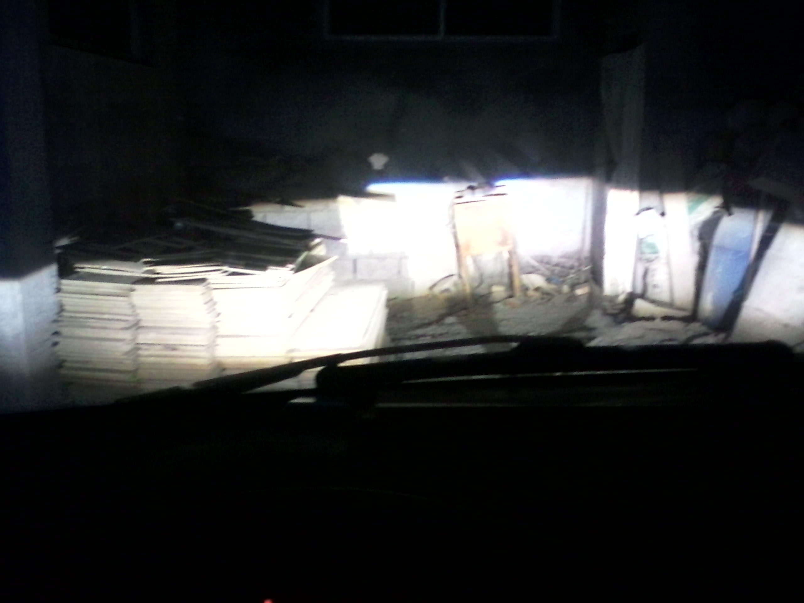

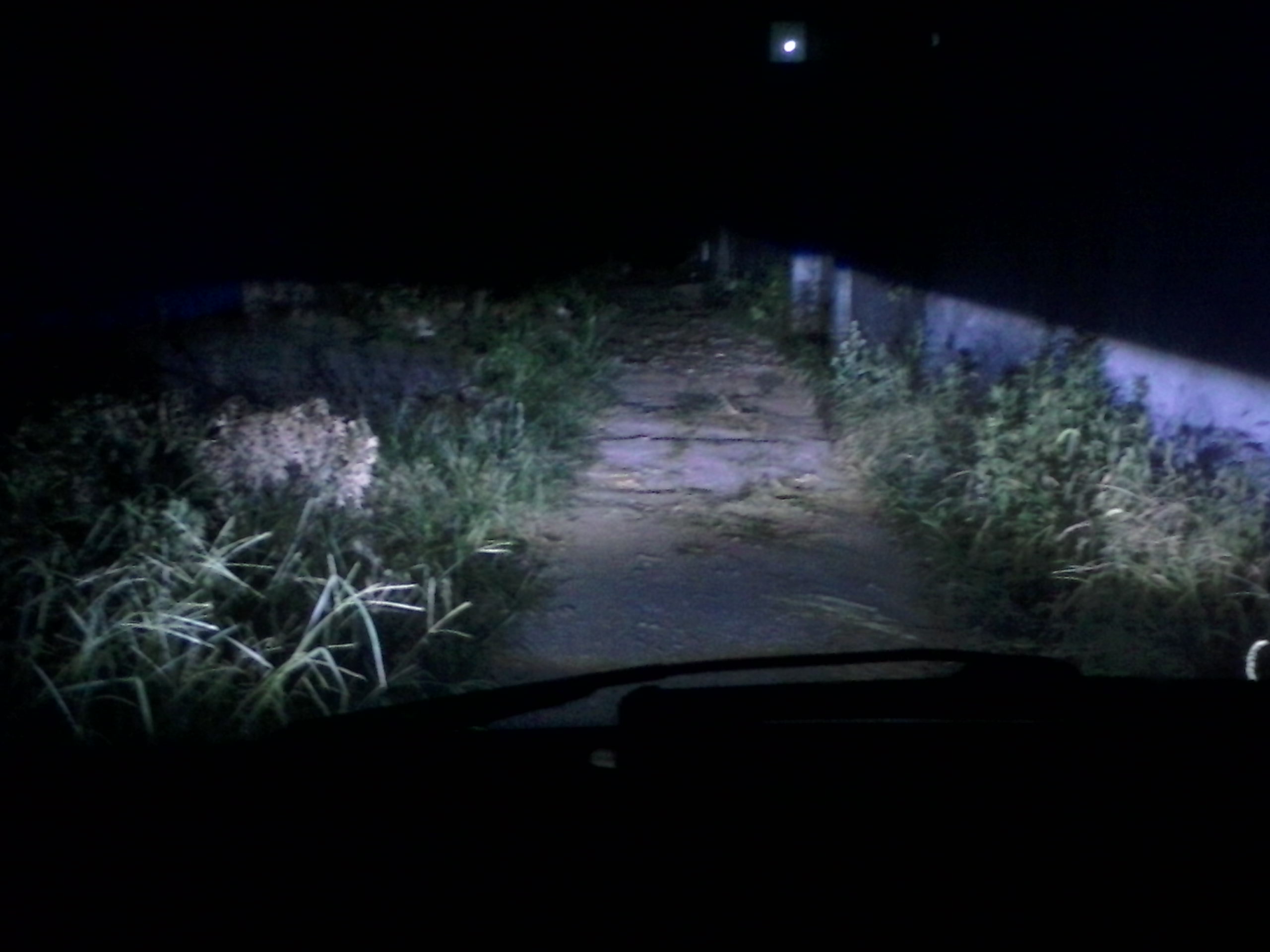

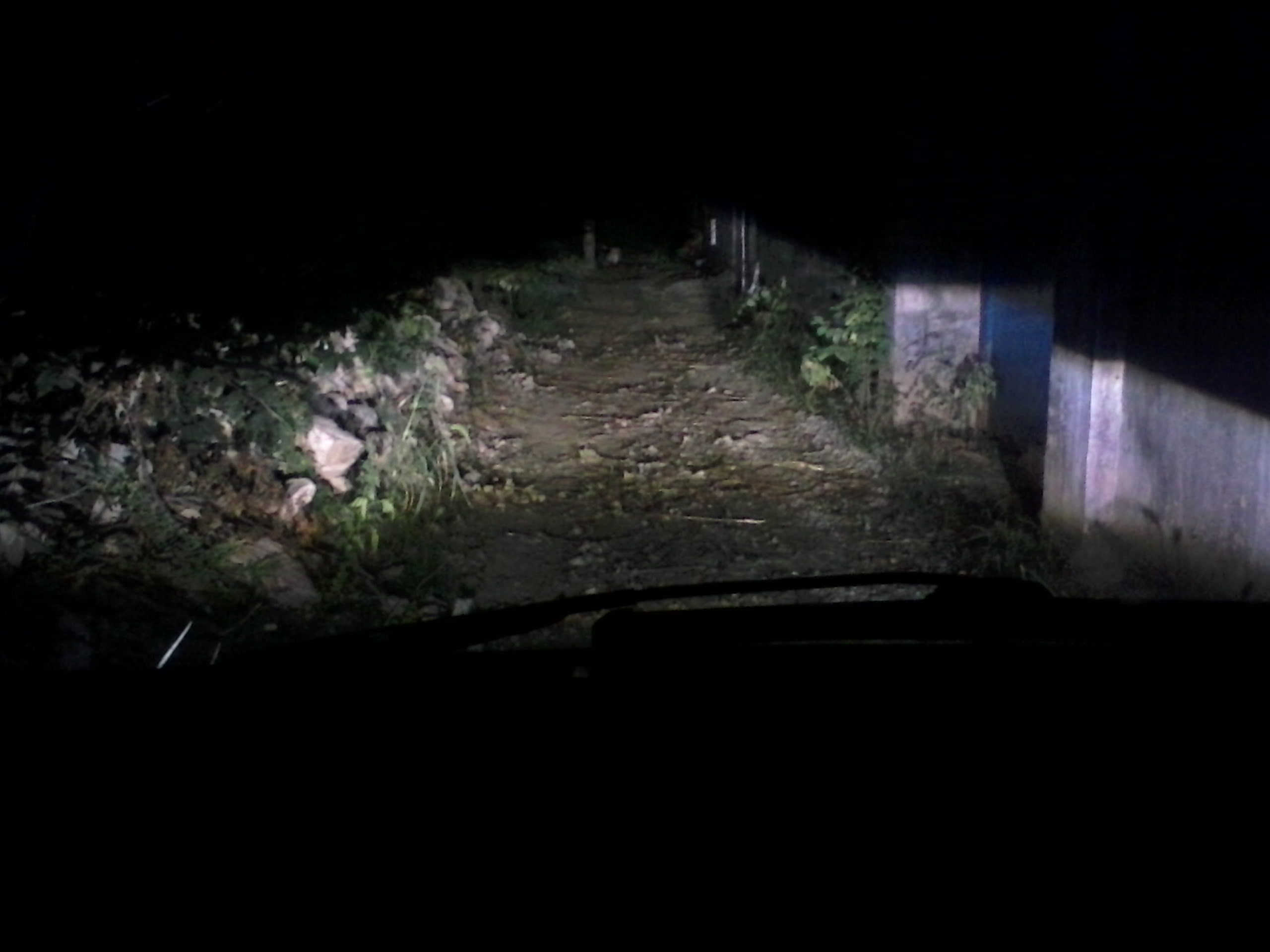

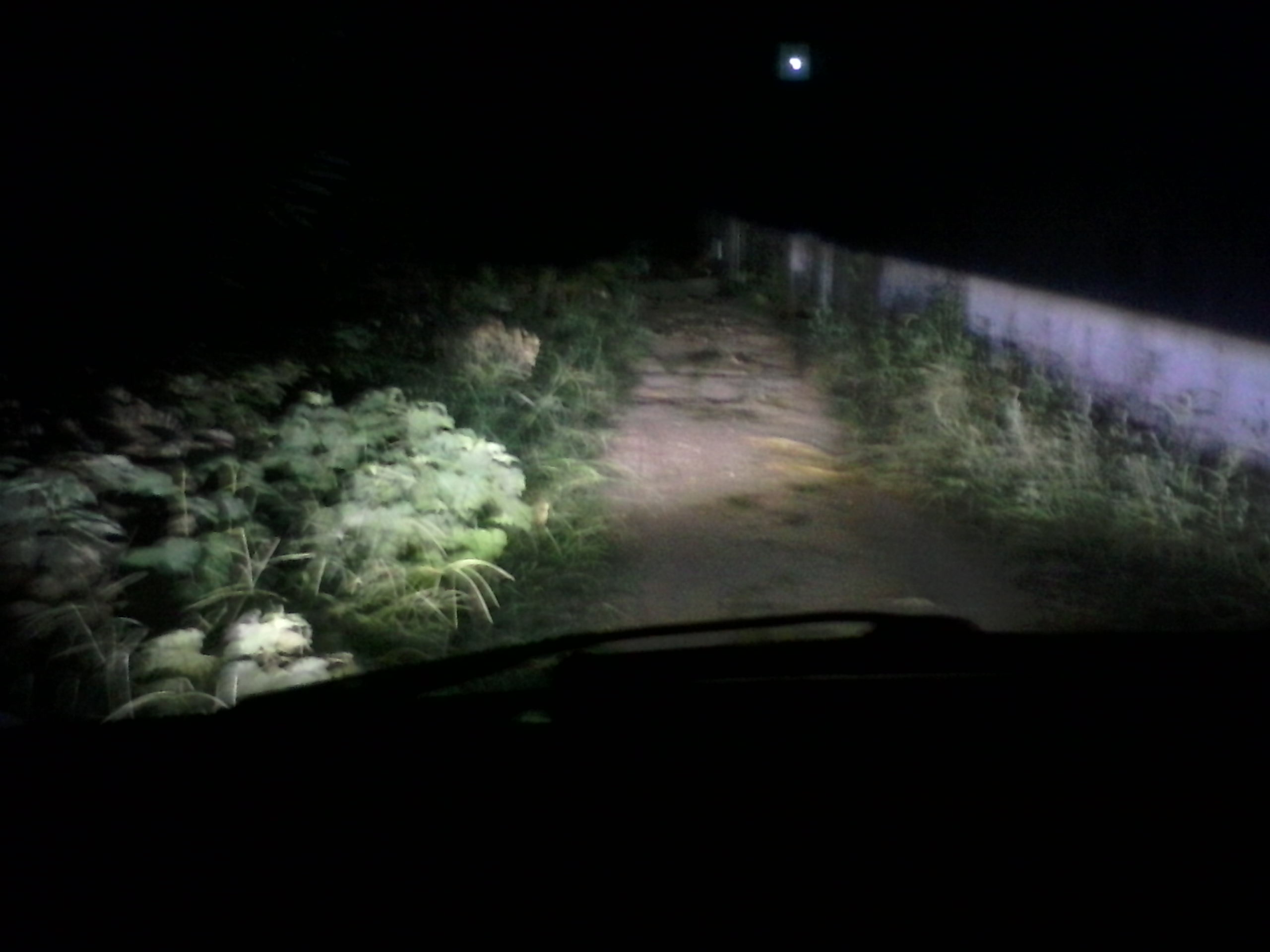

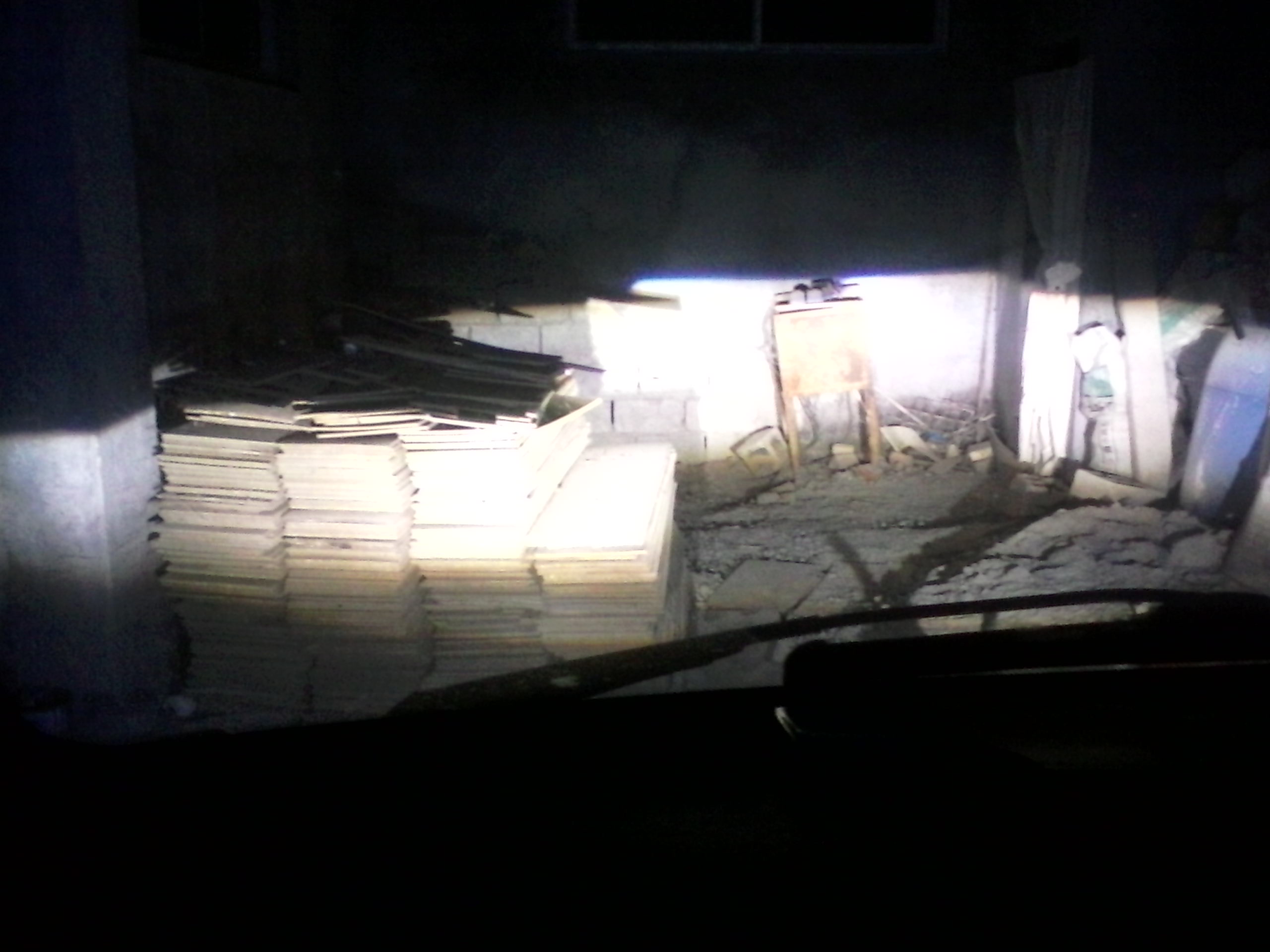

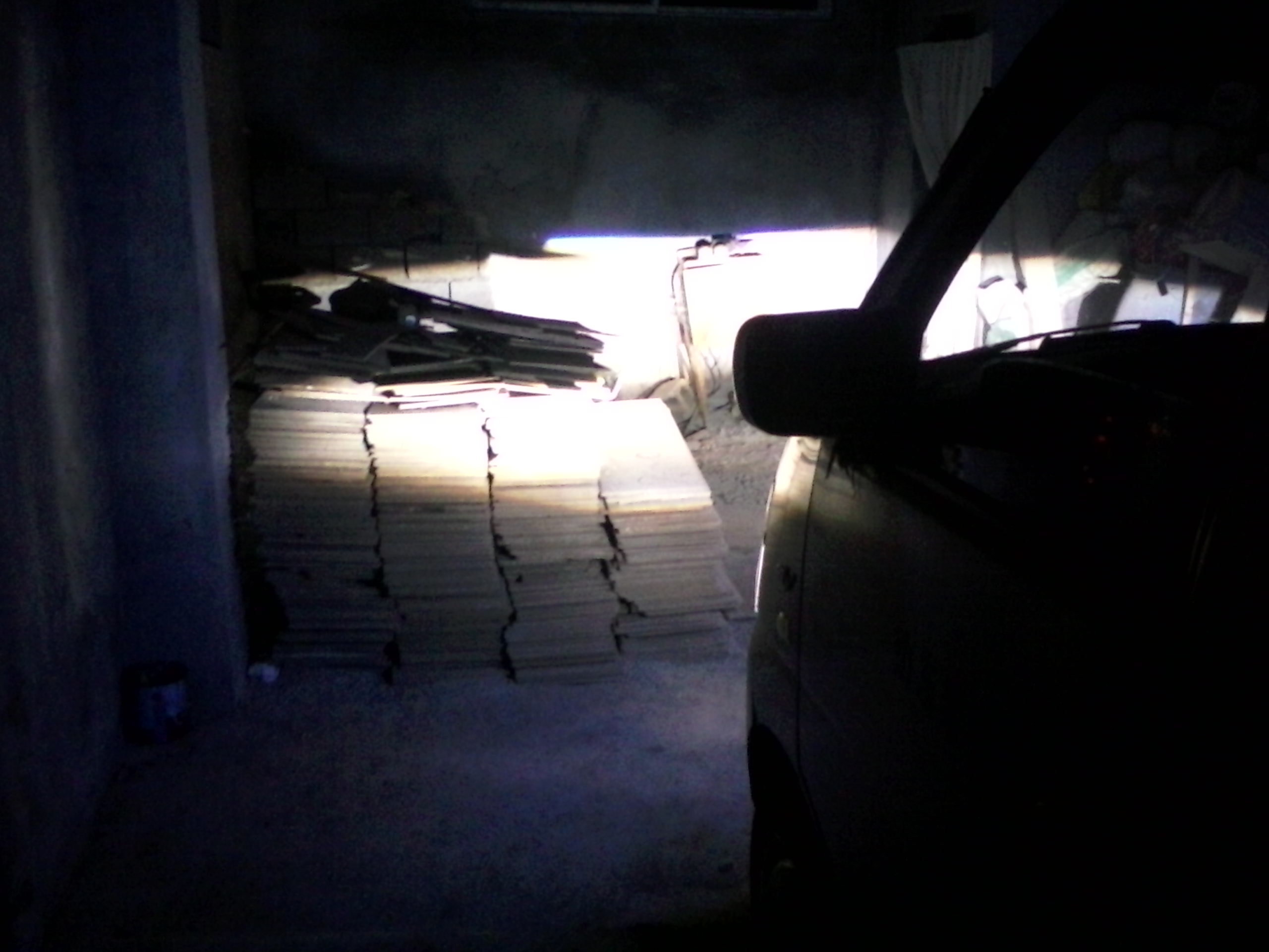

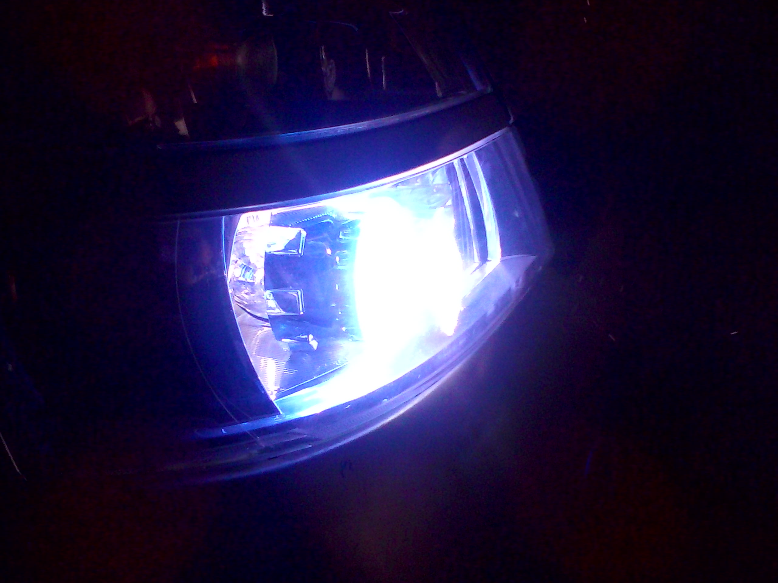

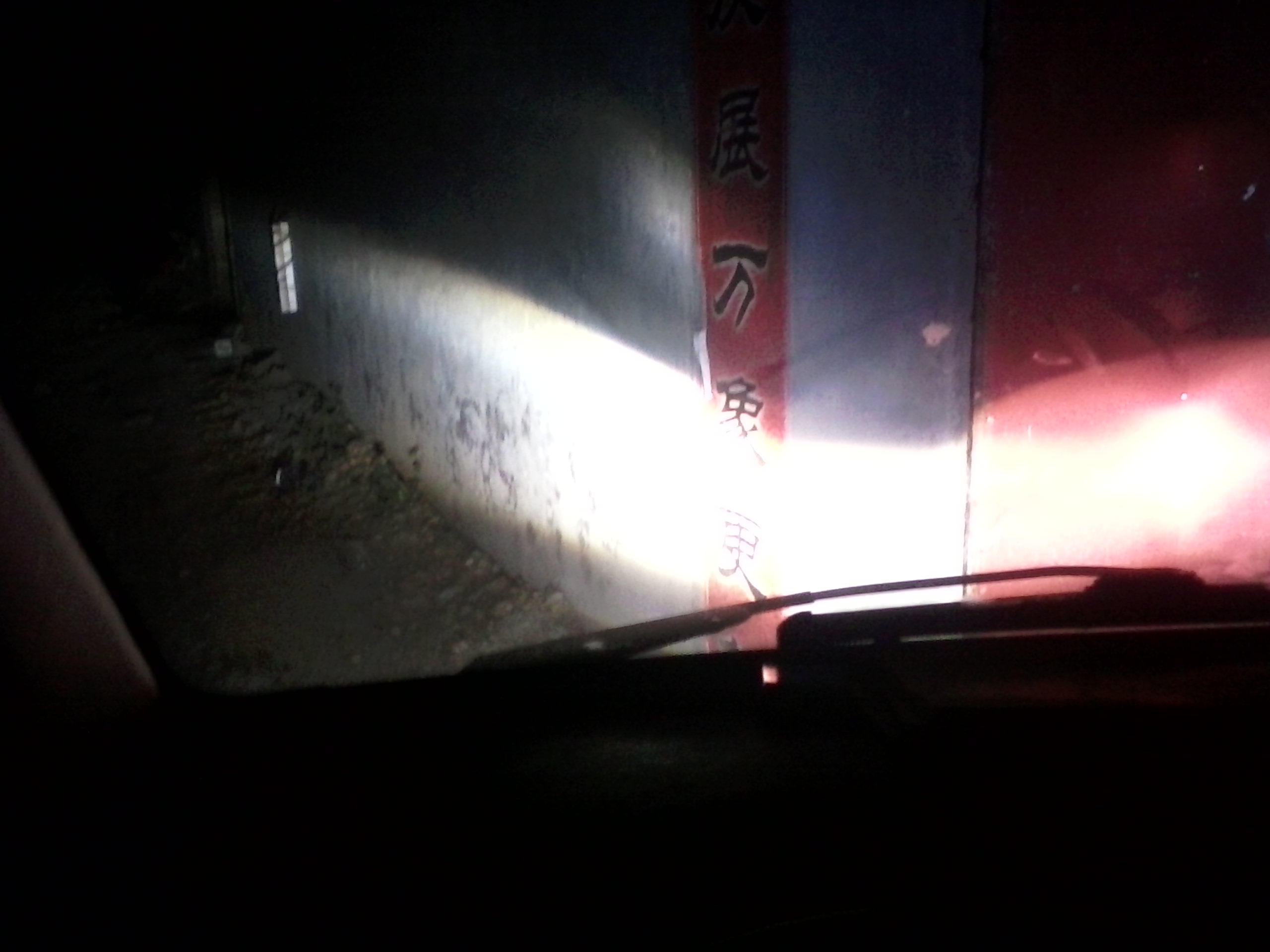

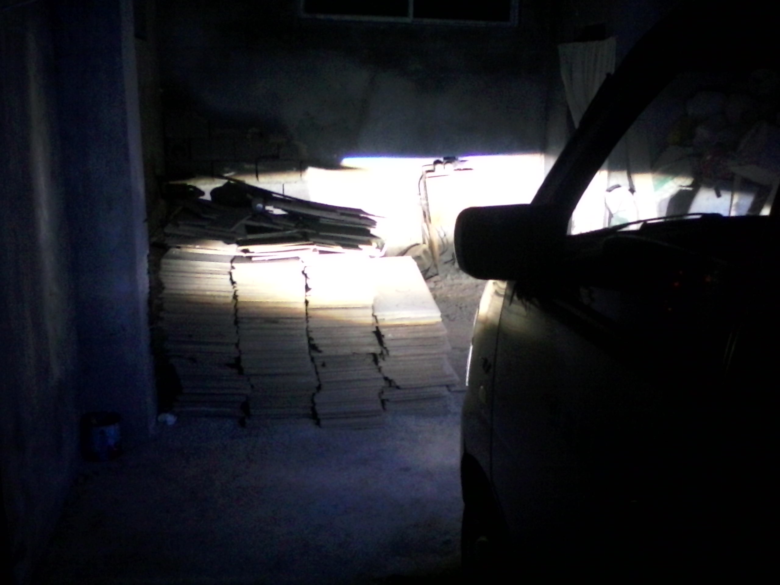

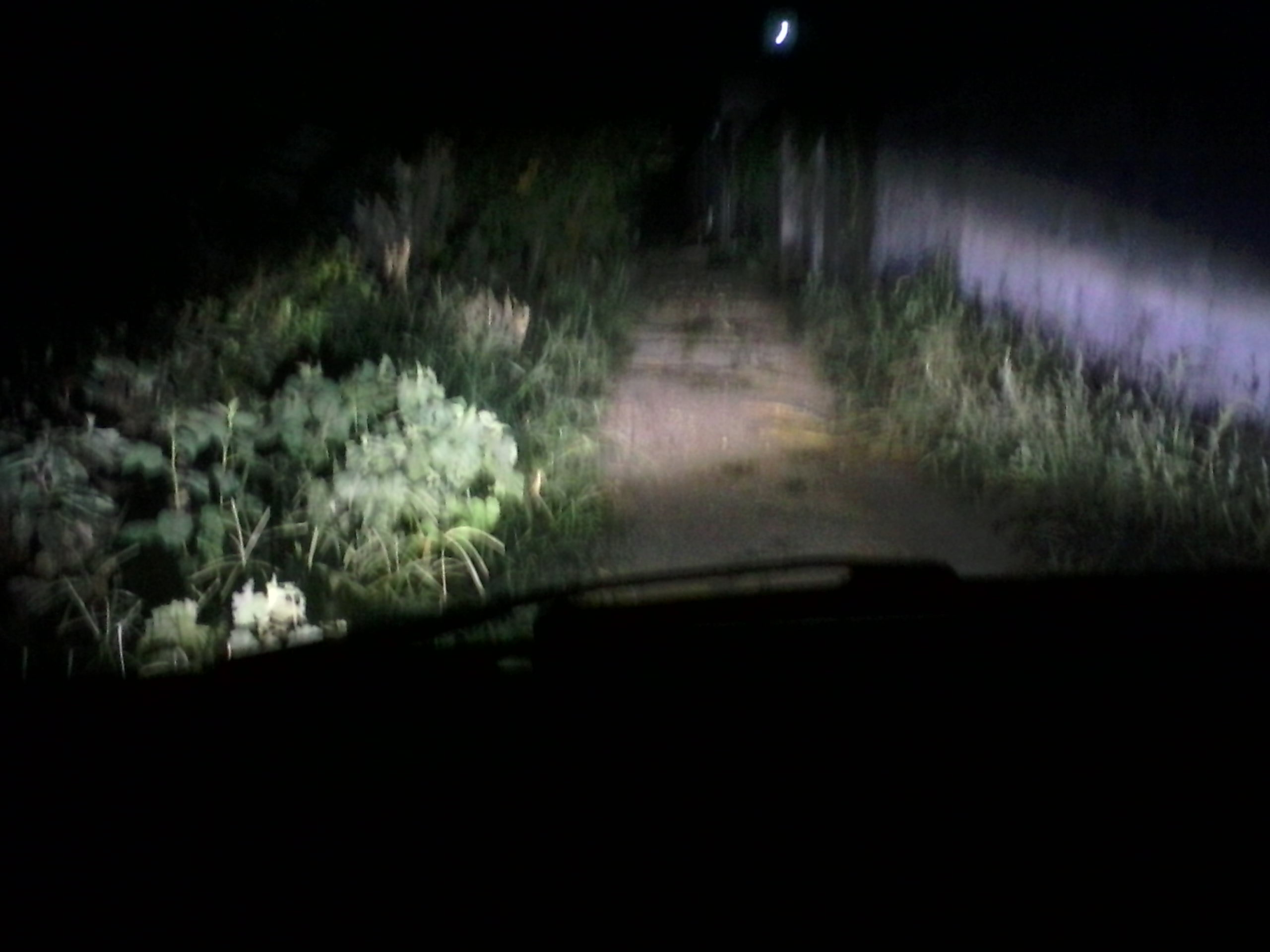

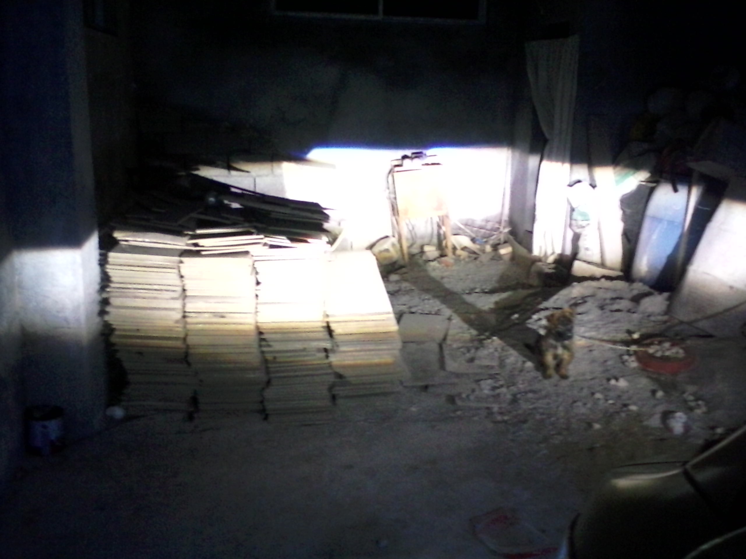

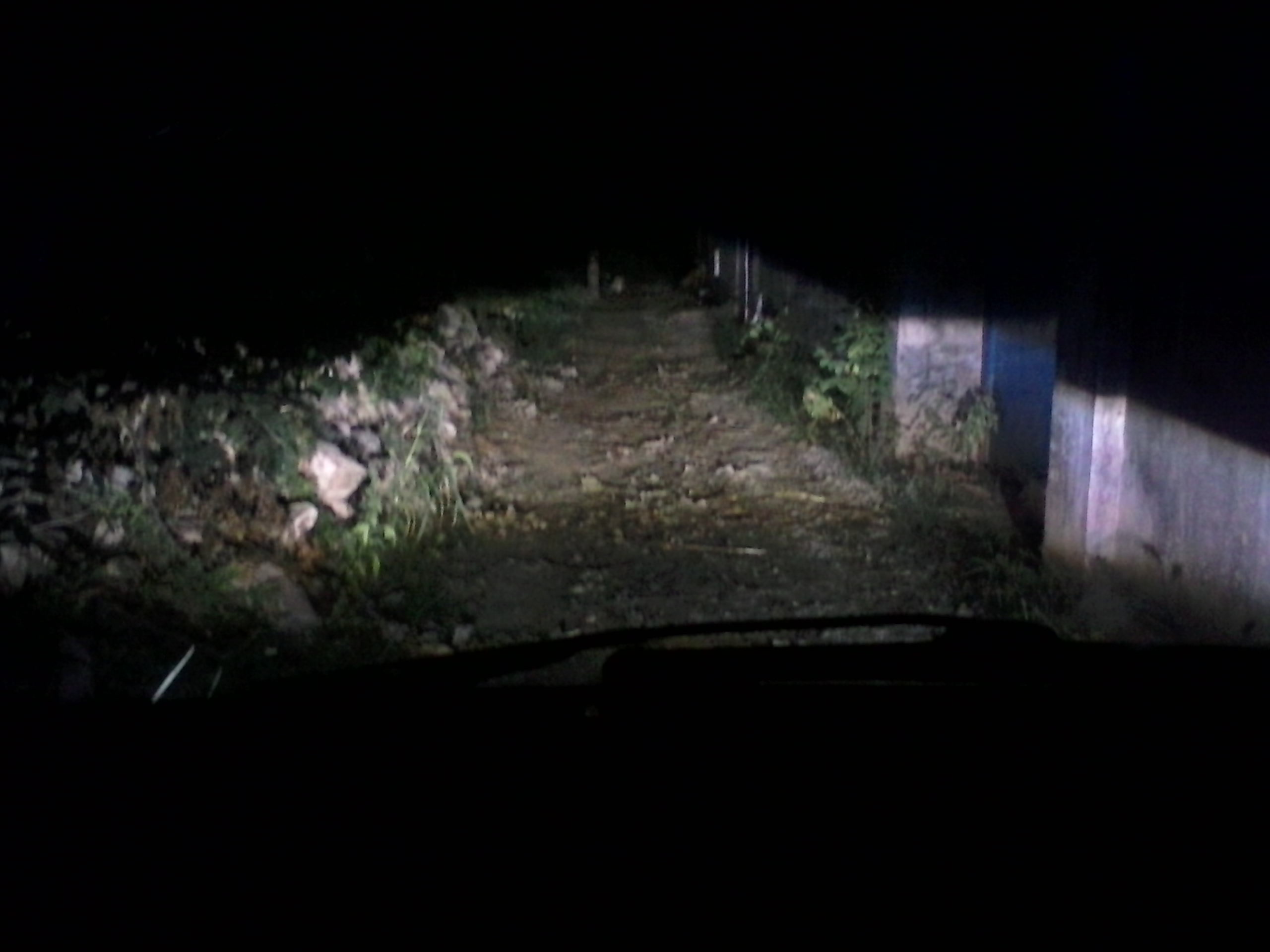

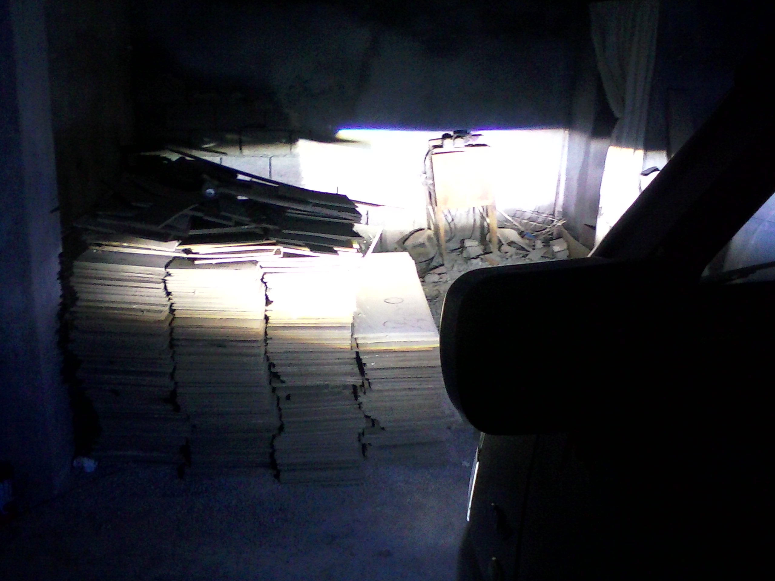

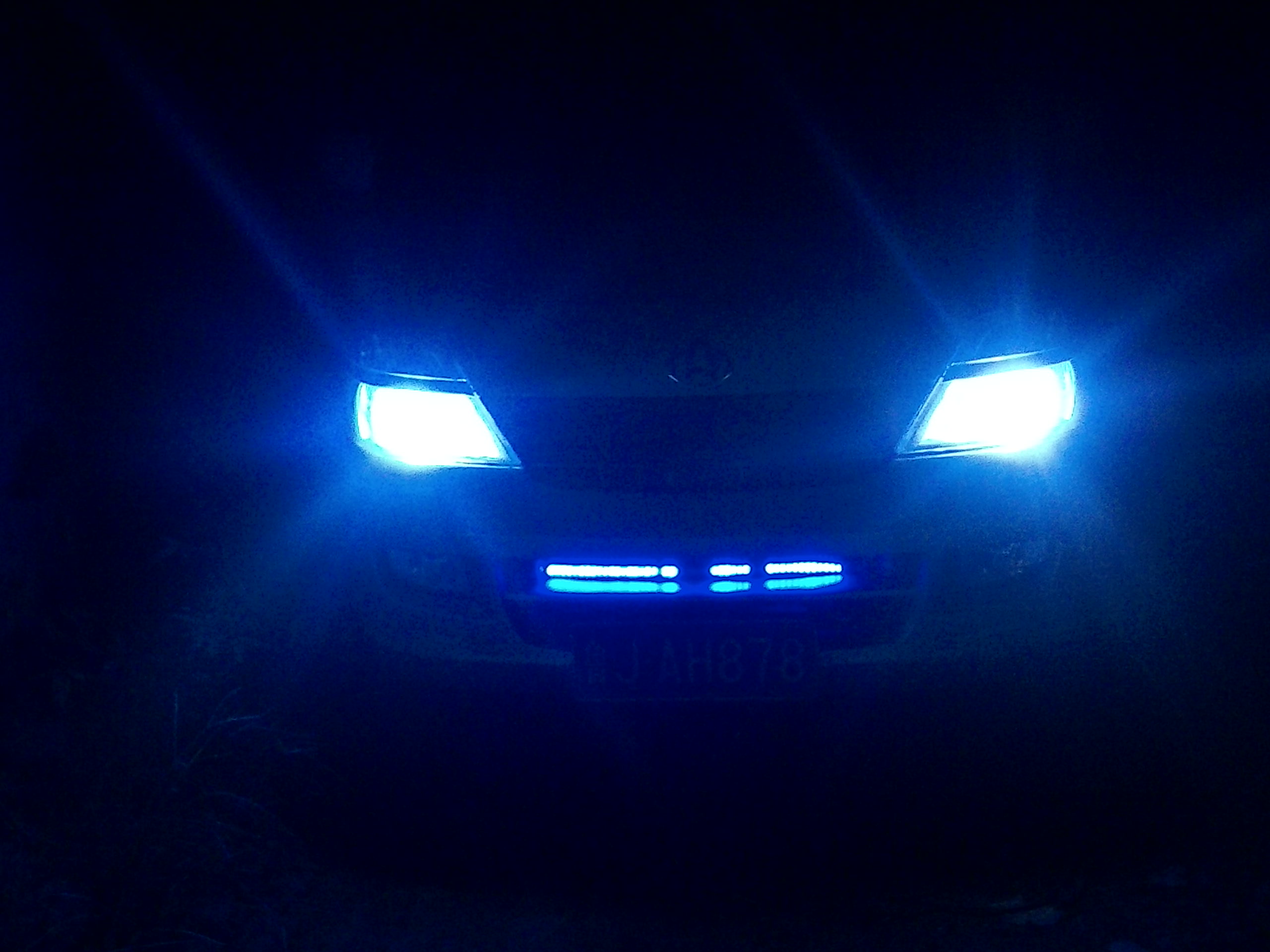

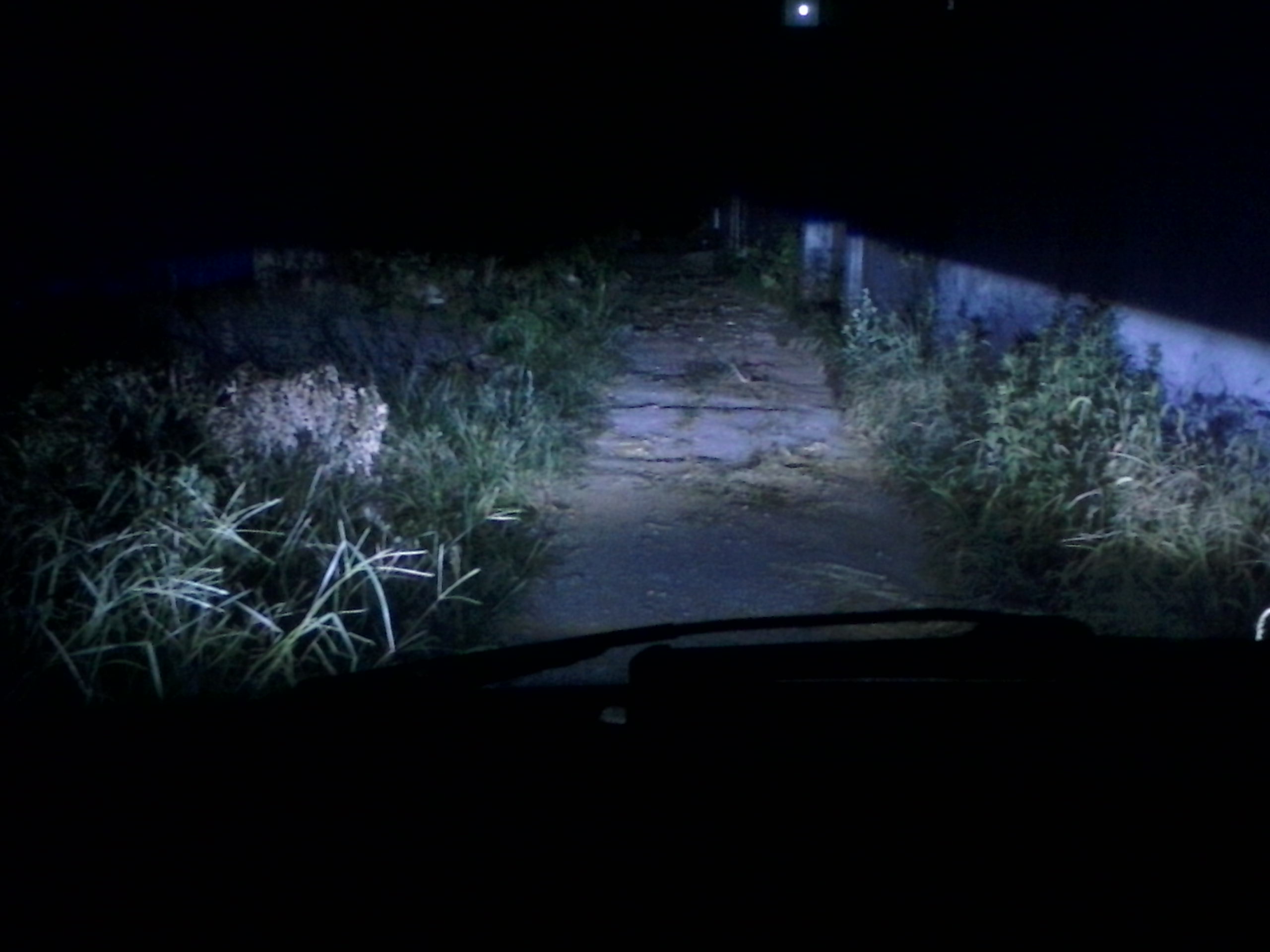

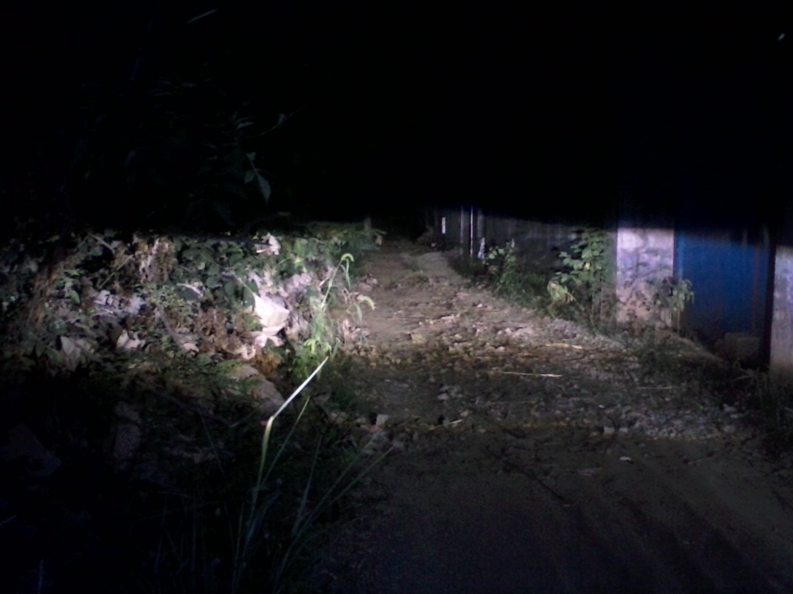

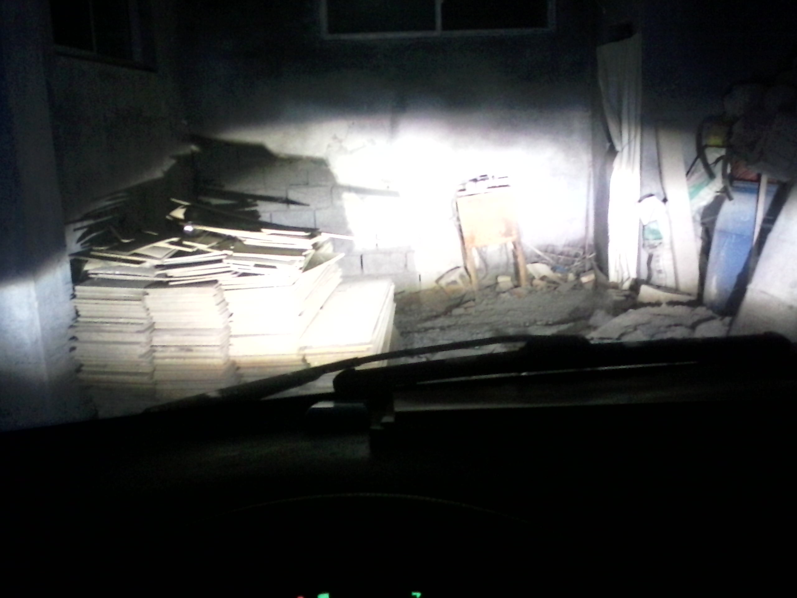

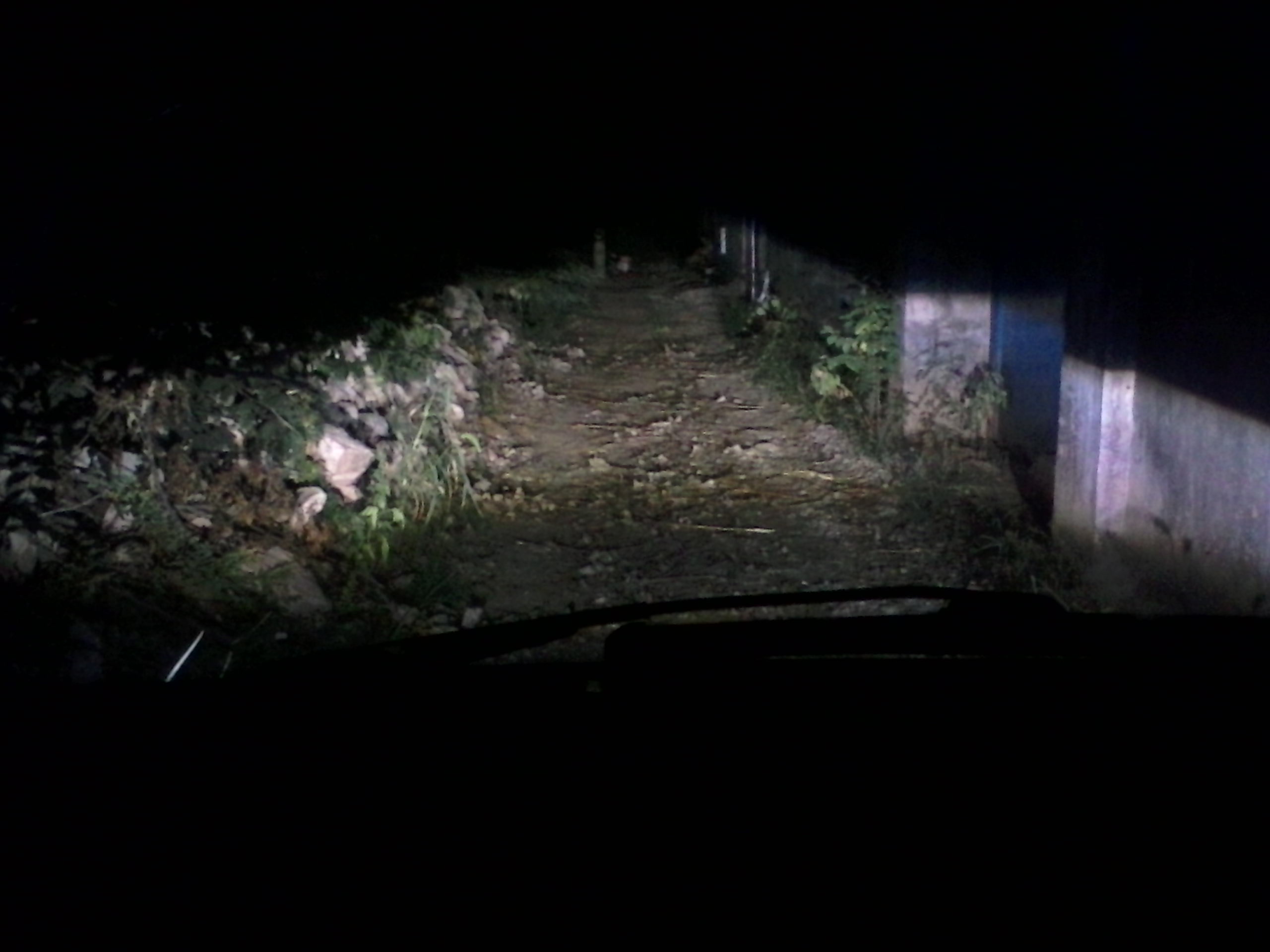

原本想把图片整理下,一次性发帖。 座套啊,一体机啊。氙气灯透镜。爆闪。 结果,刚才装上透镜, 感觉很好,安装过程没有拍摄,因为本人不是专业人士,大灯也让我拆的有点不咋么地,拆第一的时候我用了3个多少时,等拆第2个,我只用了30分钟。。 反正一个字,拆大灯可真不是容易的活啊。  先来几张 我刚才 在外面拍的加装透镜效果。等明天把图整理完毕,在发个完整的帖子,希望大家猛射啊! IMG_20130825_202907.jpg 透镜加了个天使眼。开启瞬间。 IMG_20130825_203616.jpg IMG_20130825_203603.jpg IMG_20130825_203531.jpg IMG_20130825_203530.jpg IMG_20130825_203430.jpg IMG_20130825_203414.jpg IMG_20130825_203234.jpg IMG_20130825_203227.jpg IMG_20130825_203215.jpg IMG_20130825_203042.jpg IMG_20130825_203029.jpg IMG_20130825_202948.jpg IMG_20130825_202950.jpg IMG_20130825_202919.jpg

瞧这道路,要去越野?
 楼主| 发表于 2013-8-25 22:36:53 | 显示全部楼层
天籁之音19888 发表于 2013-8-25 22:21
瞧这道路,要去越野?
呵呵  我在山上!

发表于 2013-8-25 23:32:48 | 显示全部楼层
呵呵.伟世通的透镜..说实话.近光能PK 原厂Q5,但远光太差了.像二代6399这类型近光跟远光一体.最好改远光好的透镜.毕竟不同其它车.双光透镜近光好.远光还有原来的远光灯辅助.二代的改双光透镜最好改远光强悍点的.我的也是6399.现在改的Q5双光透镜.雾灯也改了透镜辅助远光才感觉远光行.虽然比原车的好多了.但是觉得还是不够..上了高速就知道效果如何了..因为二代的灯泡位置比较高.灯光的切线都比较高.远光都都打向天了.不照路..双光透镜.最好能控制近光不超过30米.不然远光都是照天..我发现我的透镜..能照很高.很远.就是不照路.把灯调到最低了还不行

 楼主| 发表于 2013-8-25 23:35:57 | 显示全部楼层
唔知叫咩名好 发表于 2013-8-25 23:32
呵呵.伟世通的透镜..说实话.近光能PK 原厂Q5,但远光太差了.像二代6399这类型近光跟远光一体.最好改远光好的 ...
呵呵 是啊,远光 跟近光就没区别。。。
