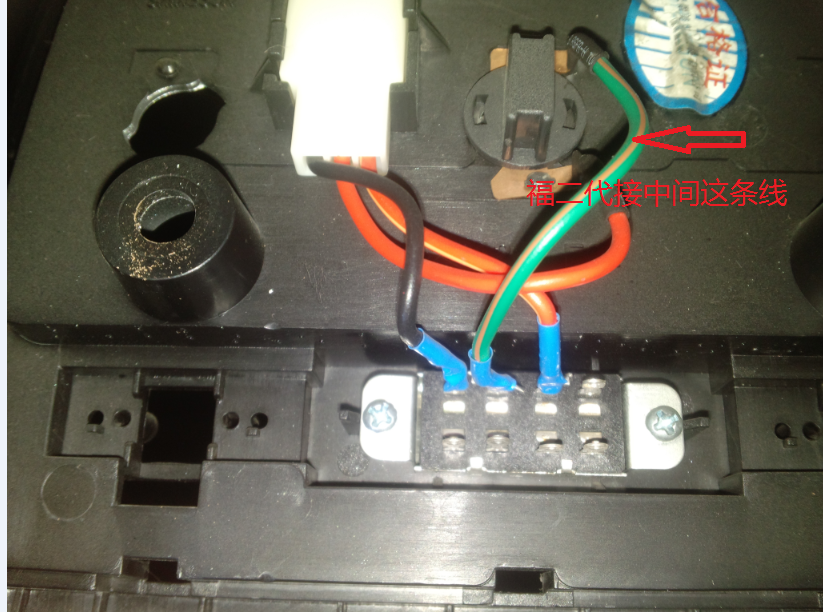

这就是我车前面的阅读灯
这就是我车前面的阅读灯
下班了,在群里聊,问了一下师傅们怎么改阅读灯开门就亮,在这里感谢师傅们的指点,谢谢!
首先,你有安装门灯开关,一般安装了中控就有了。
我的车是福二代,要说明的是这个阅读灯玻璃里面是螺丝锁住的,不是某些车型是卡子。拆开阅读灯玻璃就可以看到了,拆下来,如图。走线【1条】就不说了,只要能绕进去就行。
线铺好后,先接在门灯开关的那条线上面就行了,再接上阅读灯中间的那条线,开门,看看亮不亮。
你也可以先试一下阅读灯的那三条线,哪条开门亮接哪条。有师傅说接黑线,我把黑线开口并接好铺的线,开门,不亮,搞得我重复一遍。
{:soso_e110:}第一次搞这东西,我搞了好一阵。再次感谢师傅们!谢谢!

你们没装门灯开关,有些中控锁不带门灯开关的,要另外自己装!  详情 回复 发表于 2013-8-25 21:46

看图,你们少装了这个东东!  详情 回复 发表于 2013-8-25 21:48

  你要是走黑线  省的穿线了    然后吧另一个档改长亮
俺也是接的黑线!  详情 回复 发表于 2013-8-25 21:49

;P你们没装门灯开关,有些中控锁不带门灯开关的,要另外自己装!
发表于 2013-8-25 21:48:14 | 显示全部楼层
疯狂的小面 发表于 2013-8-25 07:16
听他们说是少装了一个东西
我买了好几个这开关!一直没装!觉得走线麻烦!在加上副驾驶那边怕螺丝把空调管划破了  详情 回复 发表于 2013-8-26 06:55
