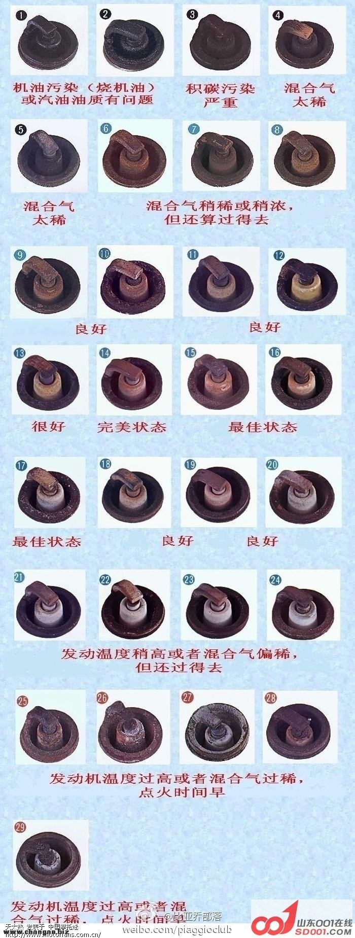

(火花塞燃烧很黑) 化油器混合比例不正常,油多空气小,要找个会调化油器的师傅。但基本都是老师傅。472出十几年了。
图片不错  详情 回复 发表于 2013-8-25 08:16
发表于 2013-8-25 08:16:26 | 显示全部楼层
超电能 发表于 2013-8-25 02:40
(火花塞燃烧很黑) 化油器混合比例不正常,油多空气小,要找个会调化油器的师傅。但基本都是老师傅。472出十 ...
图片不错
