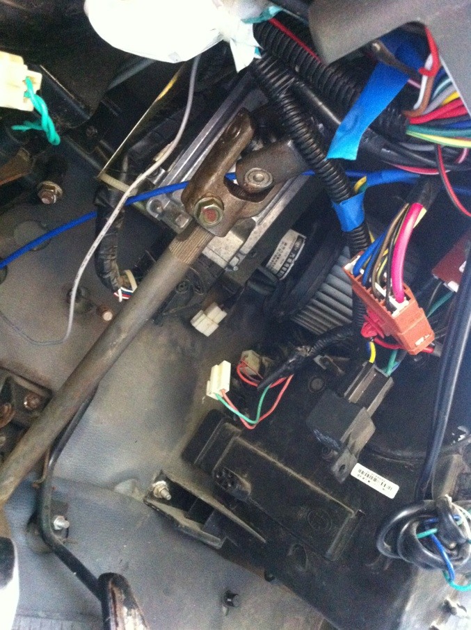

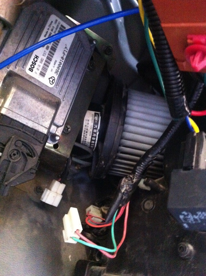

之前发过一帖说6363的鼓风机没风!http://www.changan.biz/thread-108333-1-1.html确定了是暖机电机坏了,今天开到修车店开价140,还没现货。。
某宝上才6、70,简直贵一半啊。。。
441318版主说三颗螺丝,我把那三颗丝卸下,可是电机卡在那儿拿不出来。。。
就差一点点。。。。
版主还有什么东西要拆的啊??

发表于 2013-8-24 22:02:02 | 显示全部楼层
把博士的底座拿掉不就下来了吗
发表于 2013-8-24 22:10:20 | 显示全部楼层
楼上说的是
发表于 2013-8-24 23:22:35 | 显示全部楼层
拆电脑板
发表于 2013-8-24 23:50:11 | 显示全部楼层
把电脑板支架拆掉就行了

发表于 2013-8-25 07:13:48 | 显示全部楼层
电脑拆了 电脑支架也拆了昨天就已经告诉你了
发表于 2013-8-25 08:11:06 | 显示全部楼层
不知道能不能直接拆   我的上次是把总成拆下来的   然后拆风机   风叶转久了 往外出  我外地上砸了两下  坏了  又找了个风叶
我的是6371的   不知你的是   看你的图是电脑板顶住了   那就拆掉电脑
