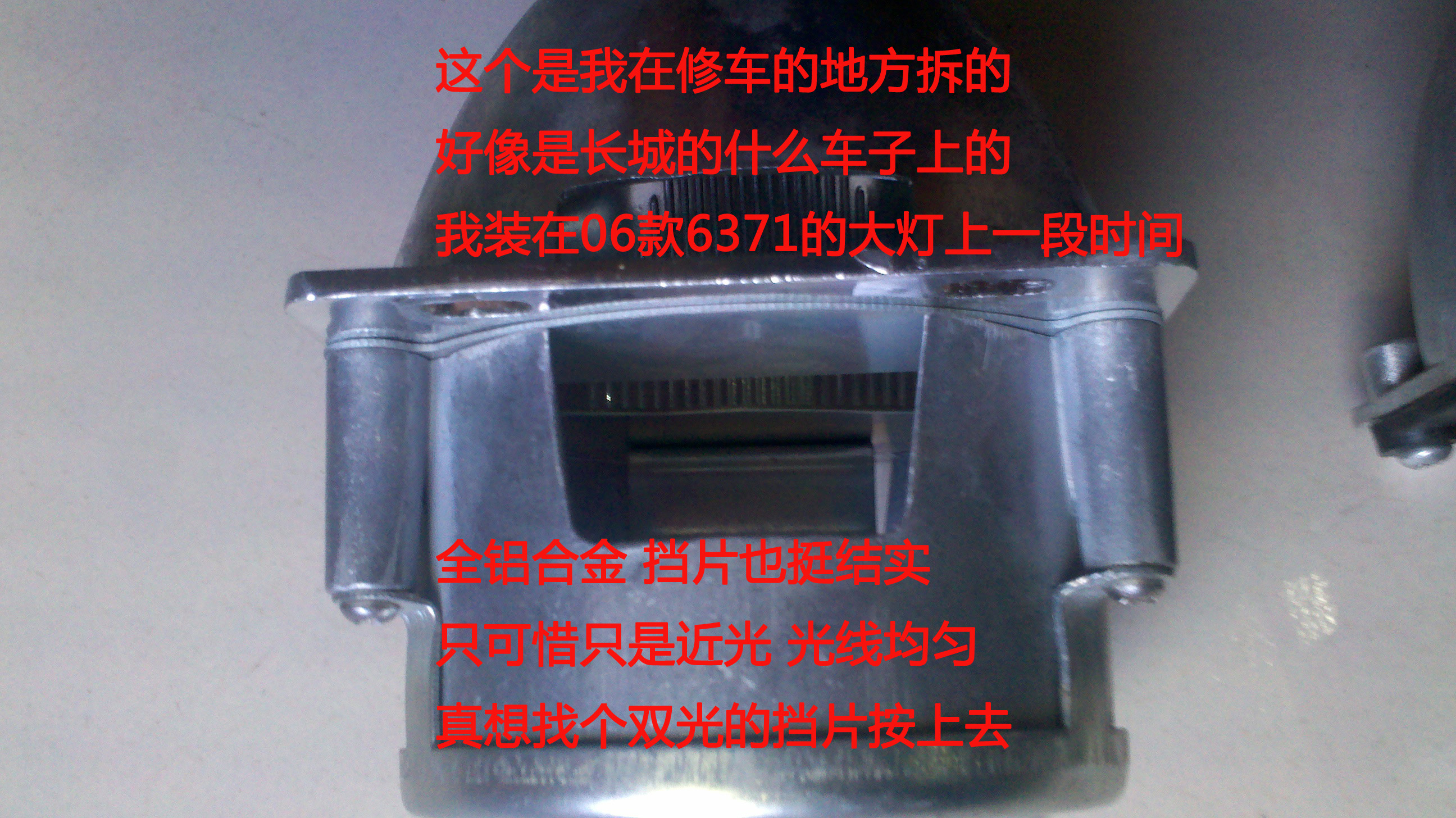

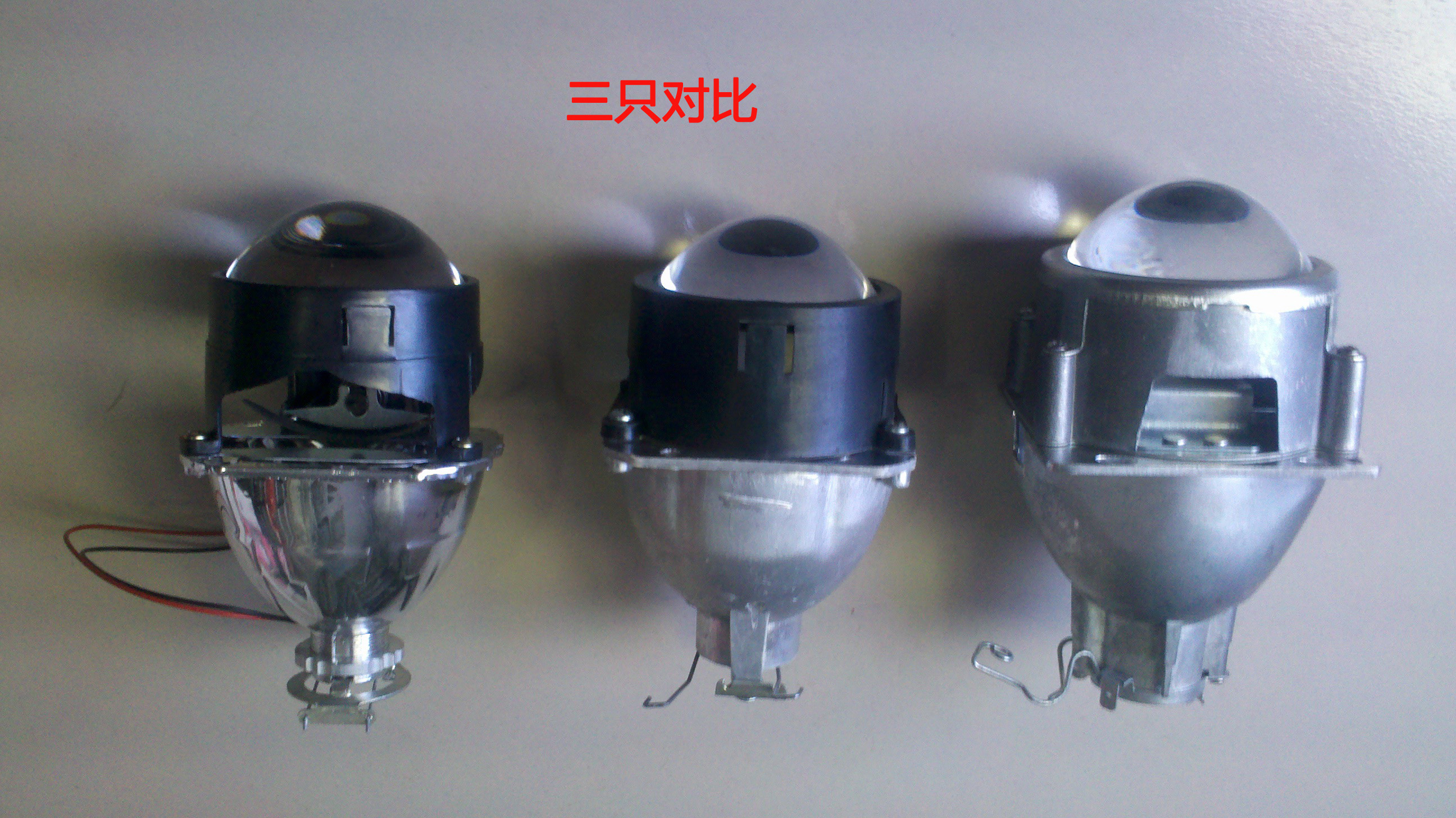

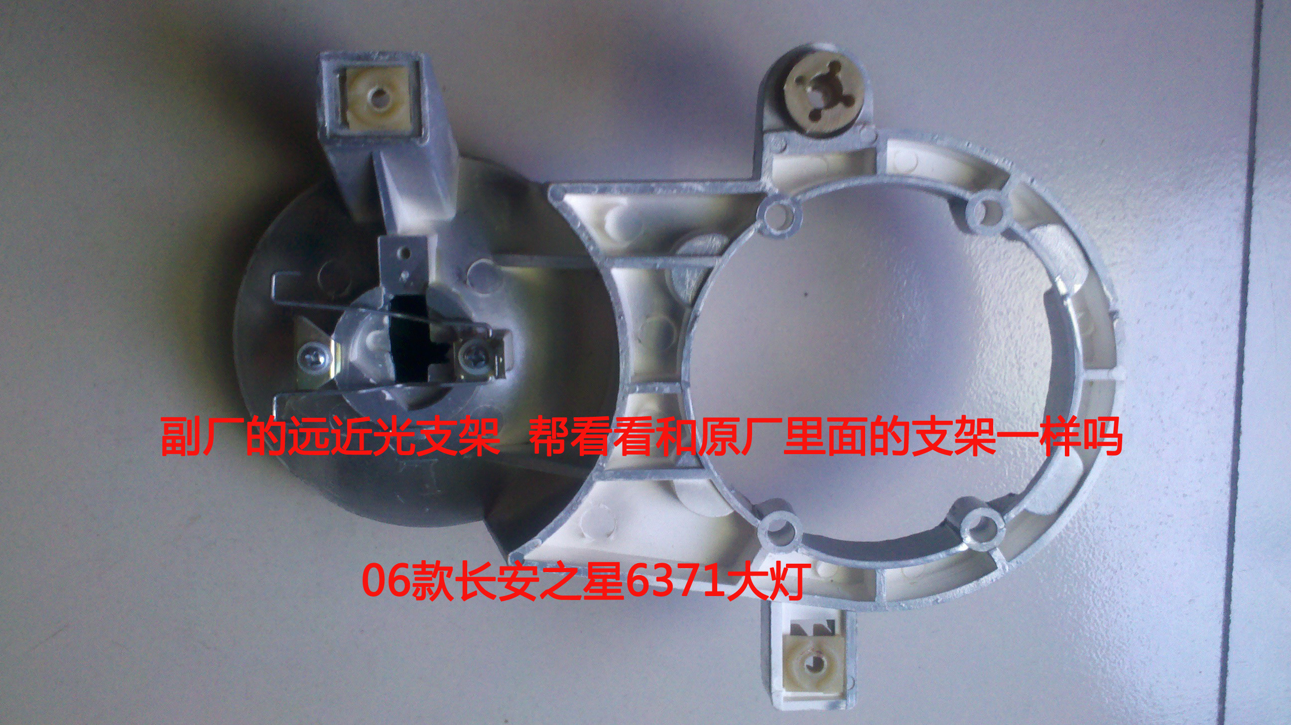

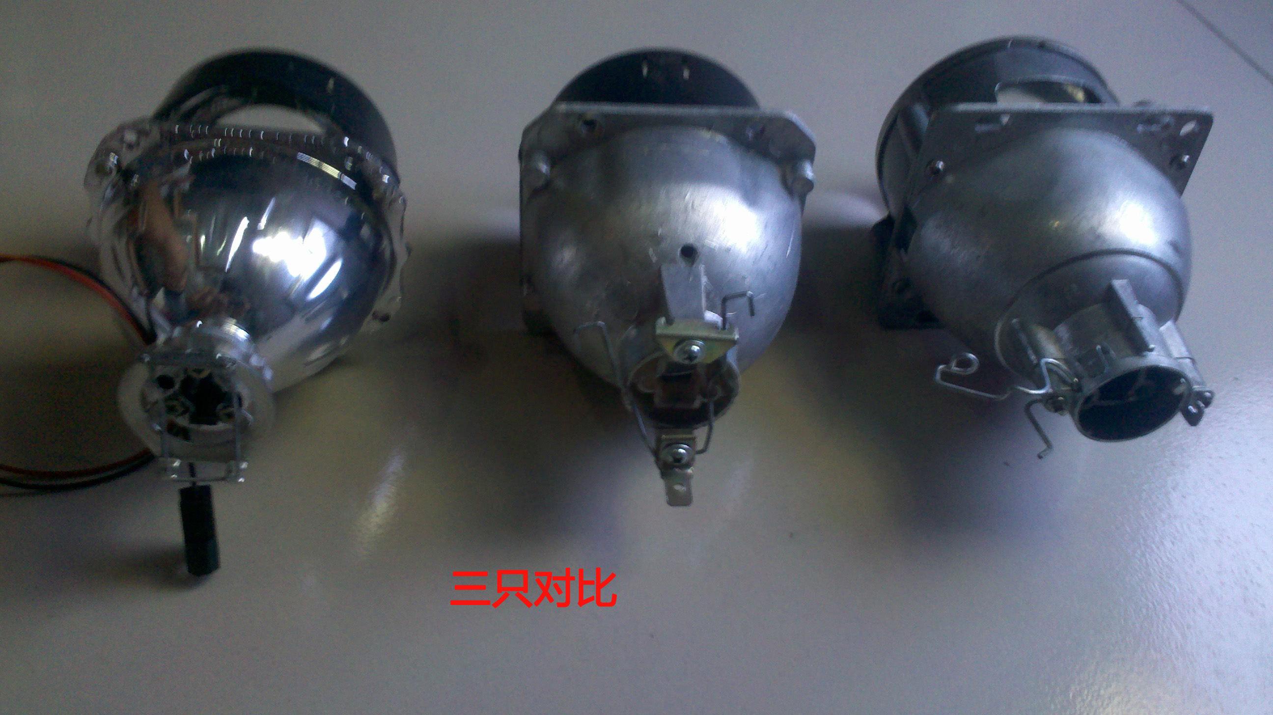

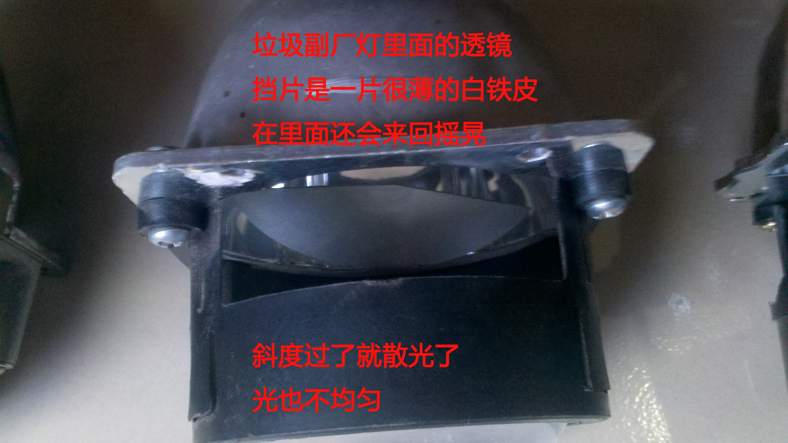

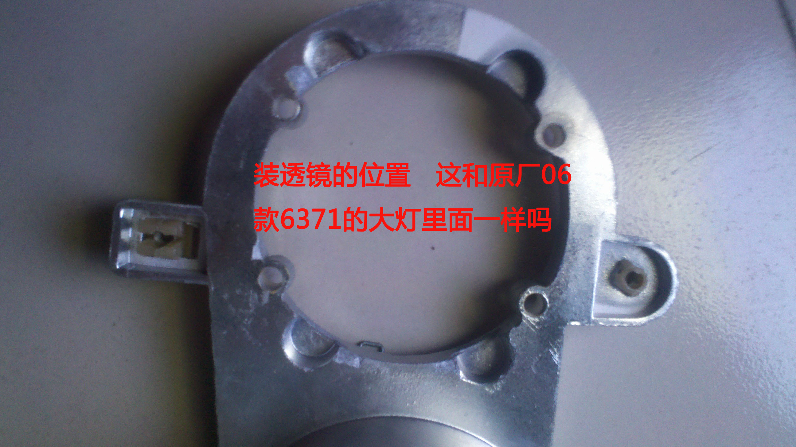

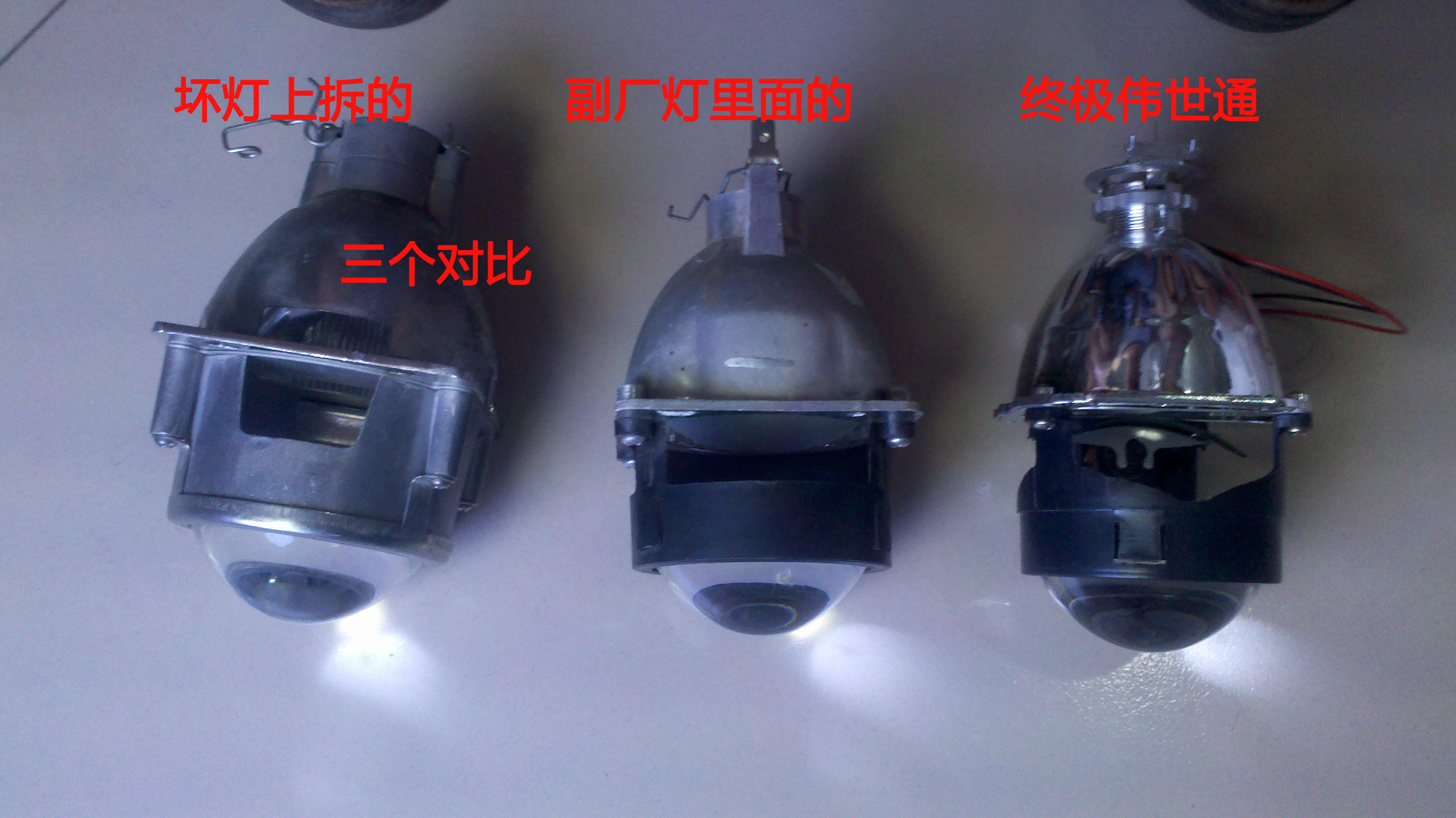

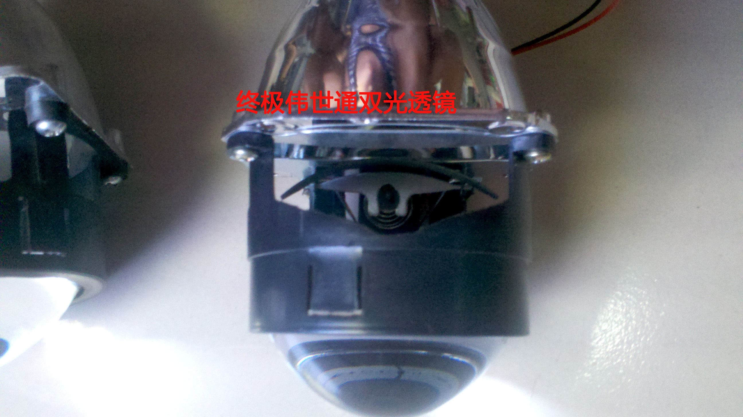

我是想把里面的透镜换成 终极伟世通的   可手里的06款大灯是副厂的垃圾灯    我想先比划着把透镜装上     就是不知道我这个大灯里面的支架(如图)和原厂大灯的支架一样不? 怕这个弄好了   原厂的支架和这个不一样   我就白忙活了
知道的朋友说说啊   不知道也顶顶  谢谢
顶上去才会让知道的朋友看见  来回复
你们看看上图和你们拆开的原厂灯支架一样不?

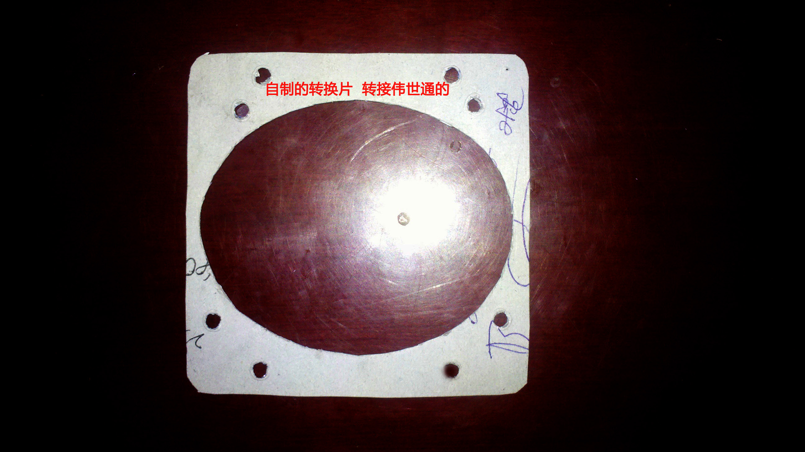

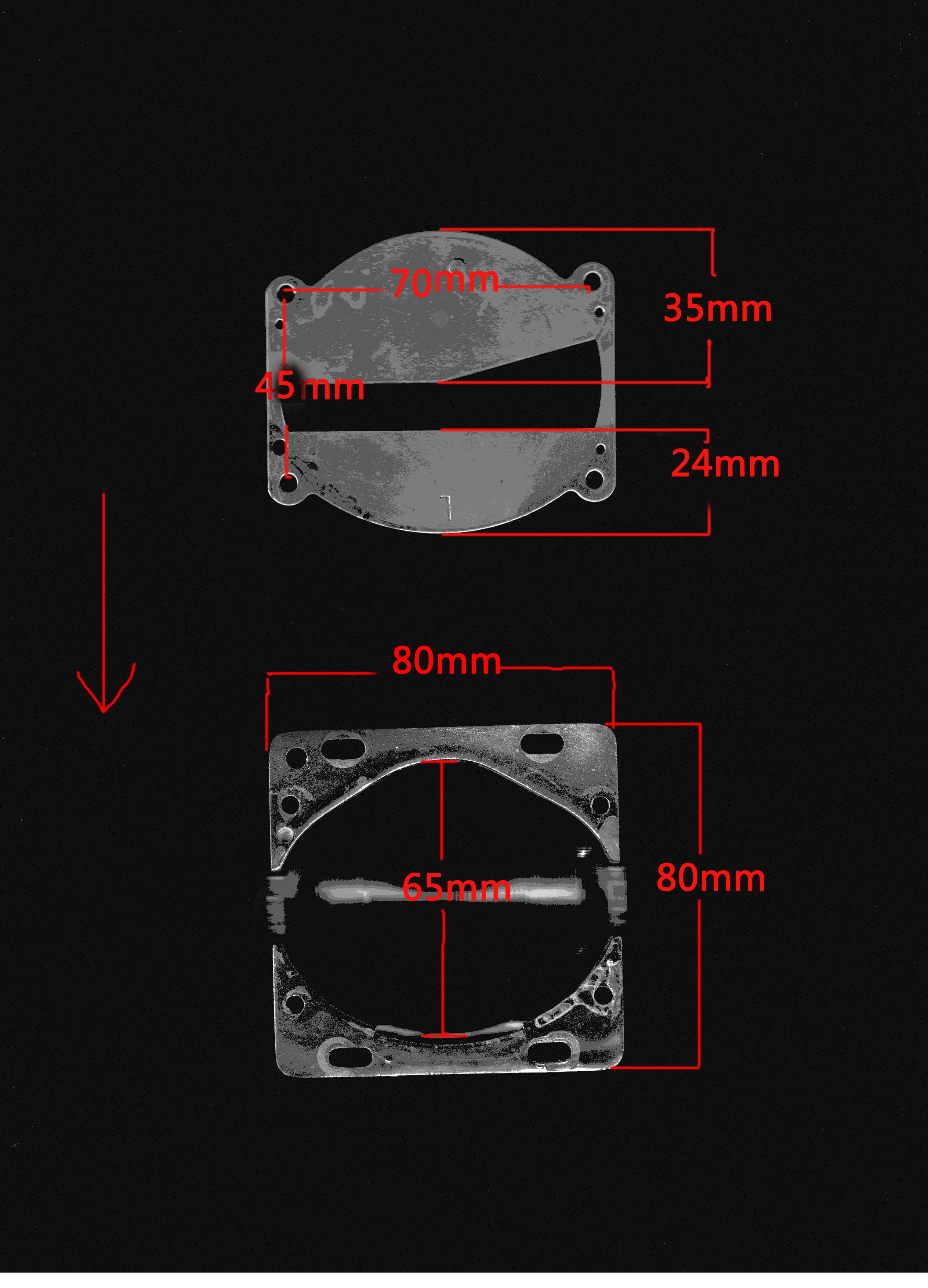

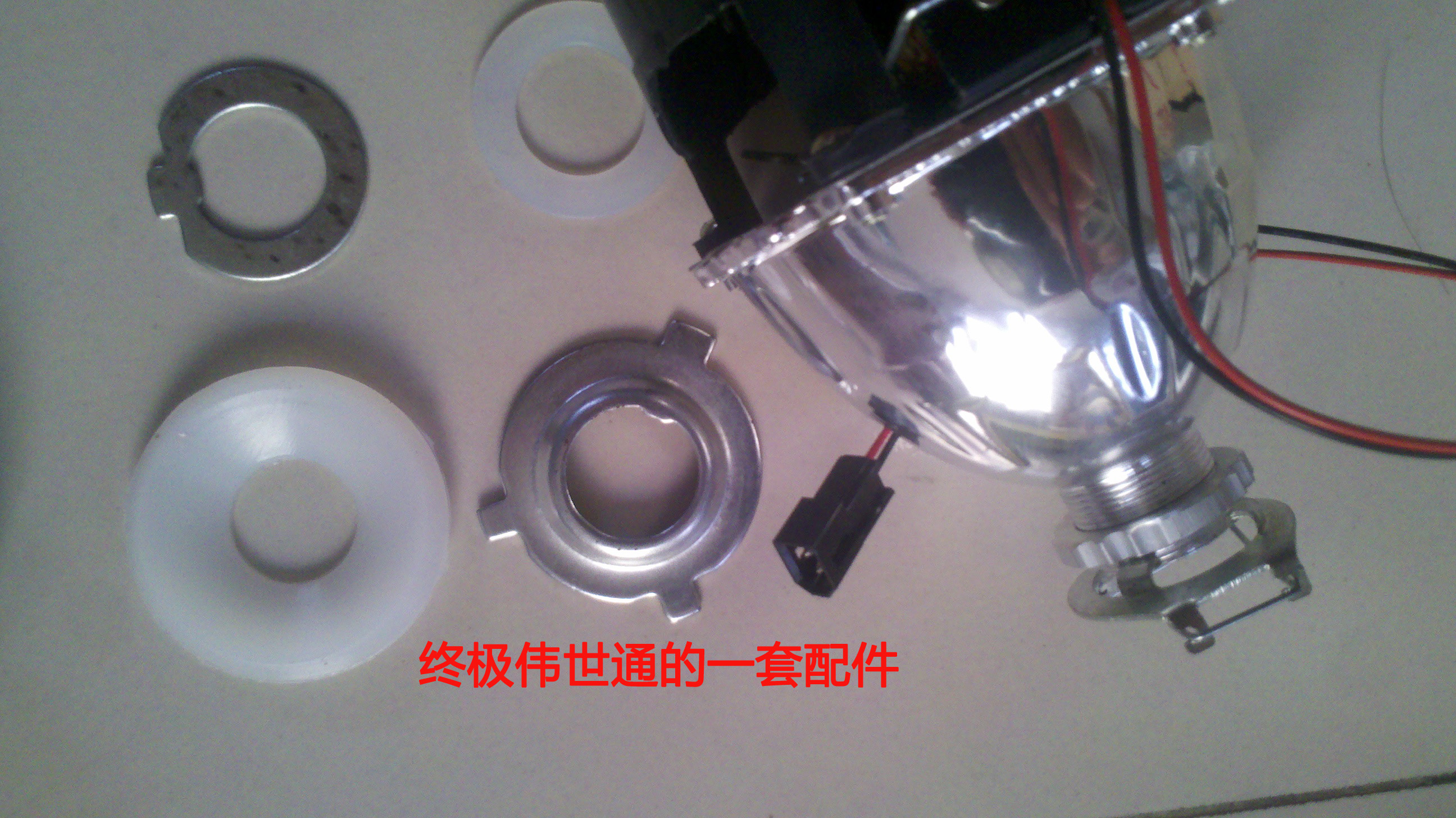

自制的转换片  只是一张卡纸   还没有制作铁片  要是支架不一样  我就不去做了

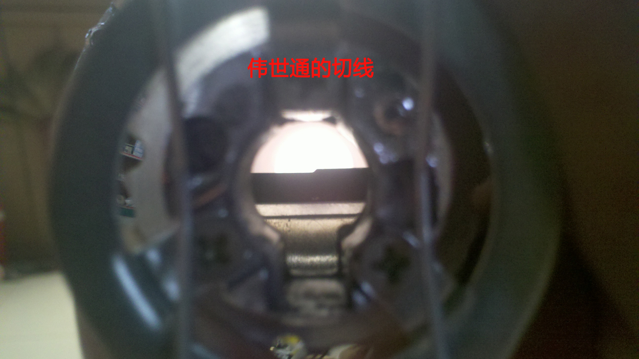

准备装的终极伟世通
下面的图就不是了   我是提早传上去  以后用的着    呵呵

发表于 2013-8-23 23:32:11 来自手机 | 显示全部楼层
我的06款已经换了终极传世通。原来灯碗位置割掉再扩大点。整个伟世通座进去。
发表于 2013-8-24 07:16:49 | 显示全部楼层
我用的是原车老款大灯加的终极伟世通,效果很棒
 楼主| 发表于 2013-8-24 09:42:53 | 显示全部楼层
你说的是6363的还是6371的  6363的灯碗和支架是一体的   6371的也是一体的吗  ?????
