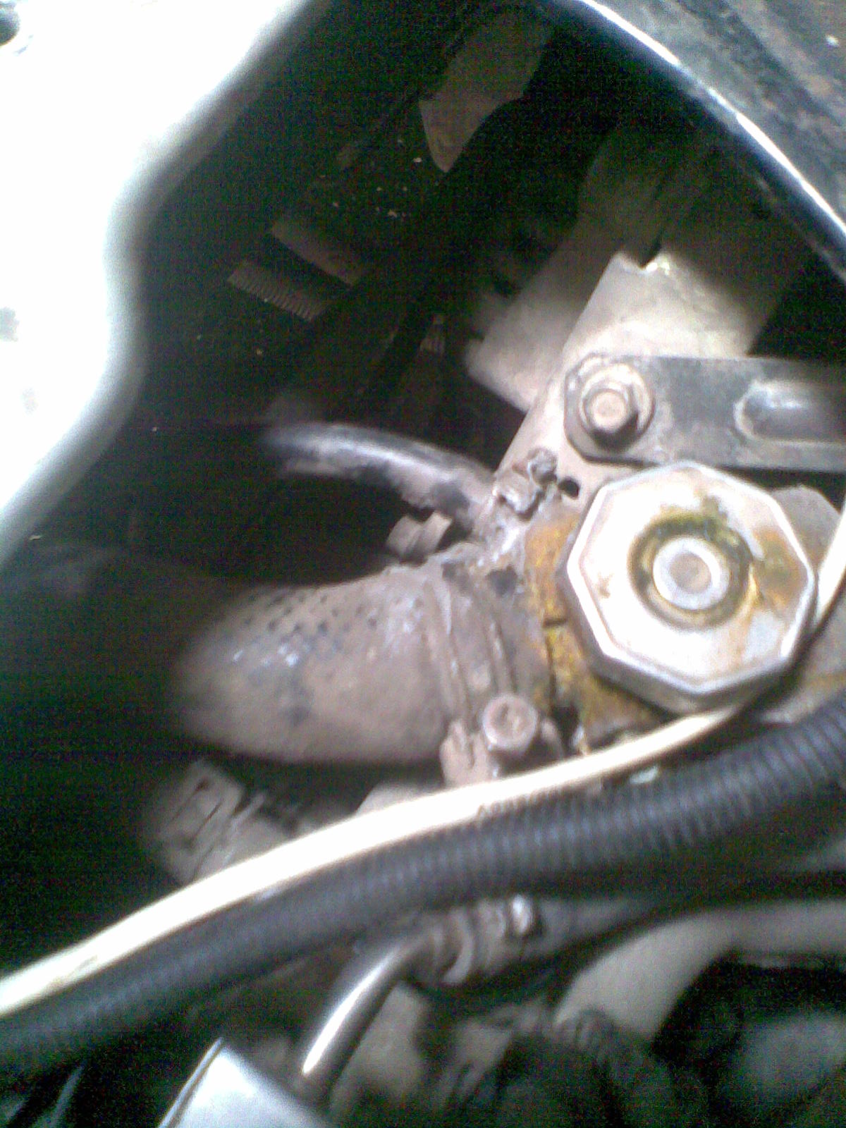

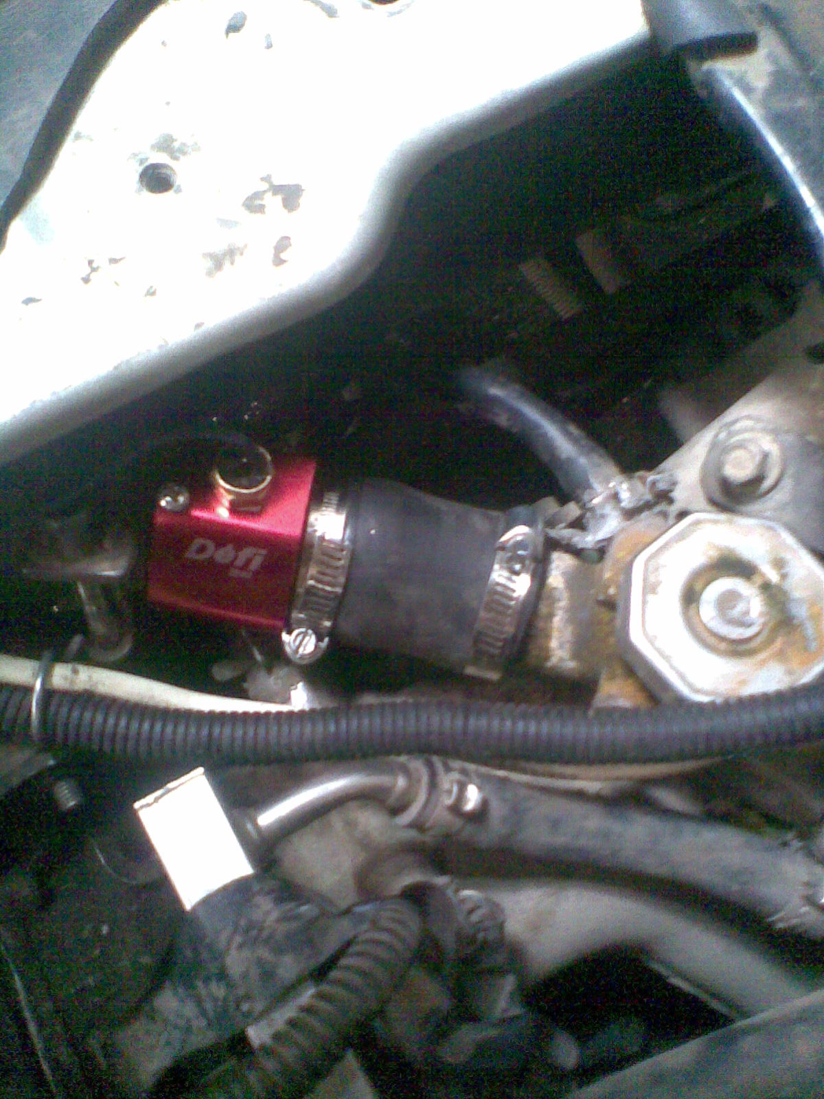

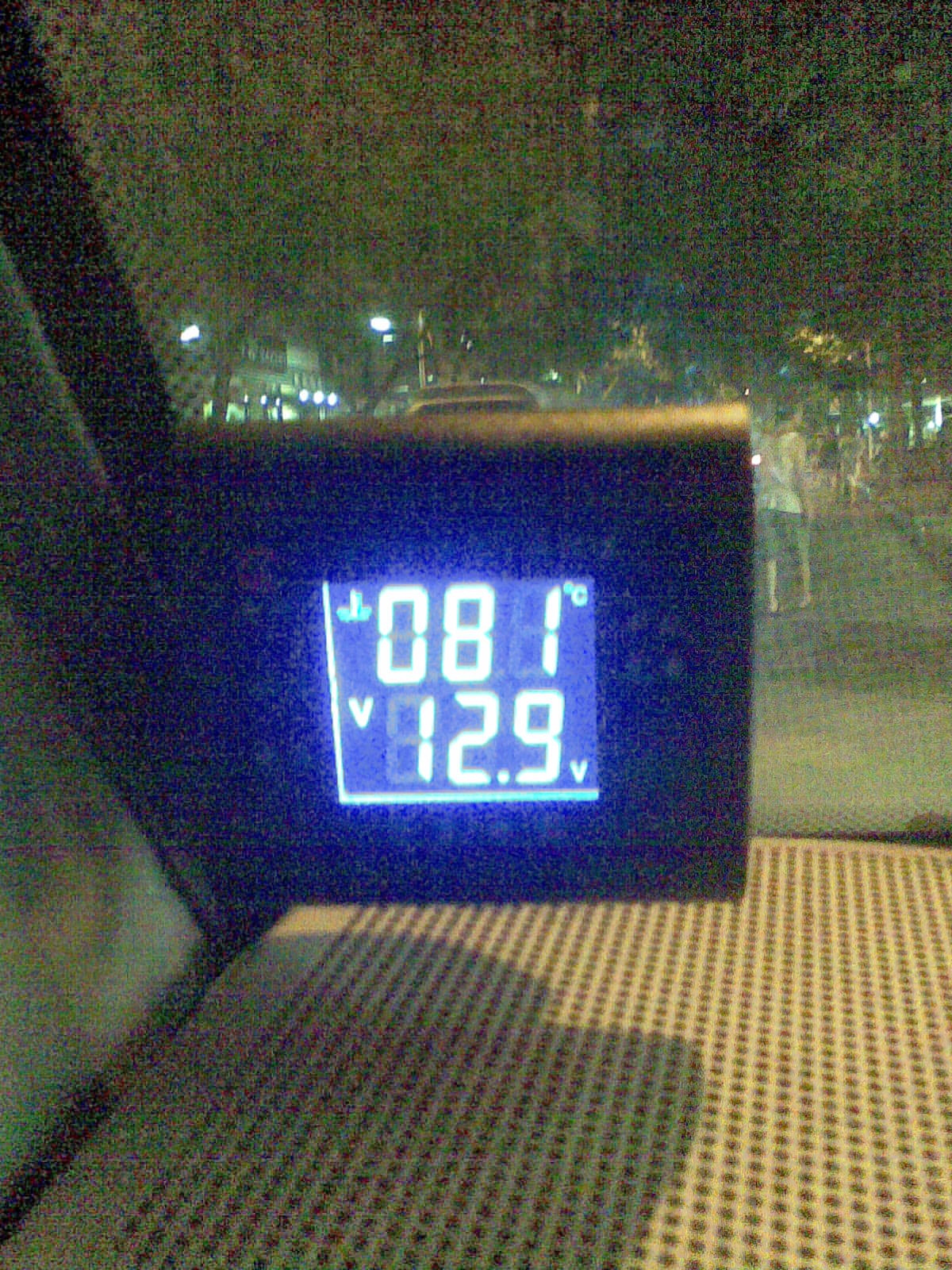

原车水温表坏了,发动机工作温度心里没底,淘了个二合一电压、水温表

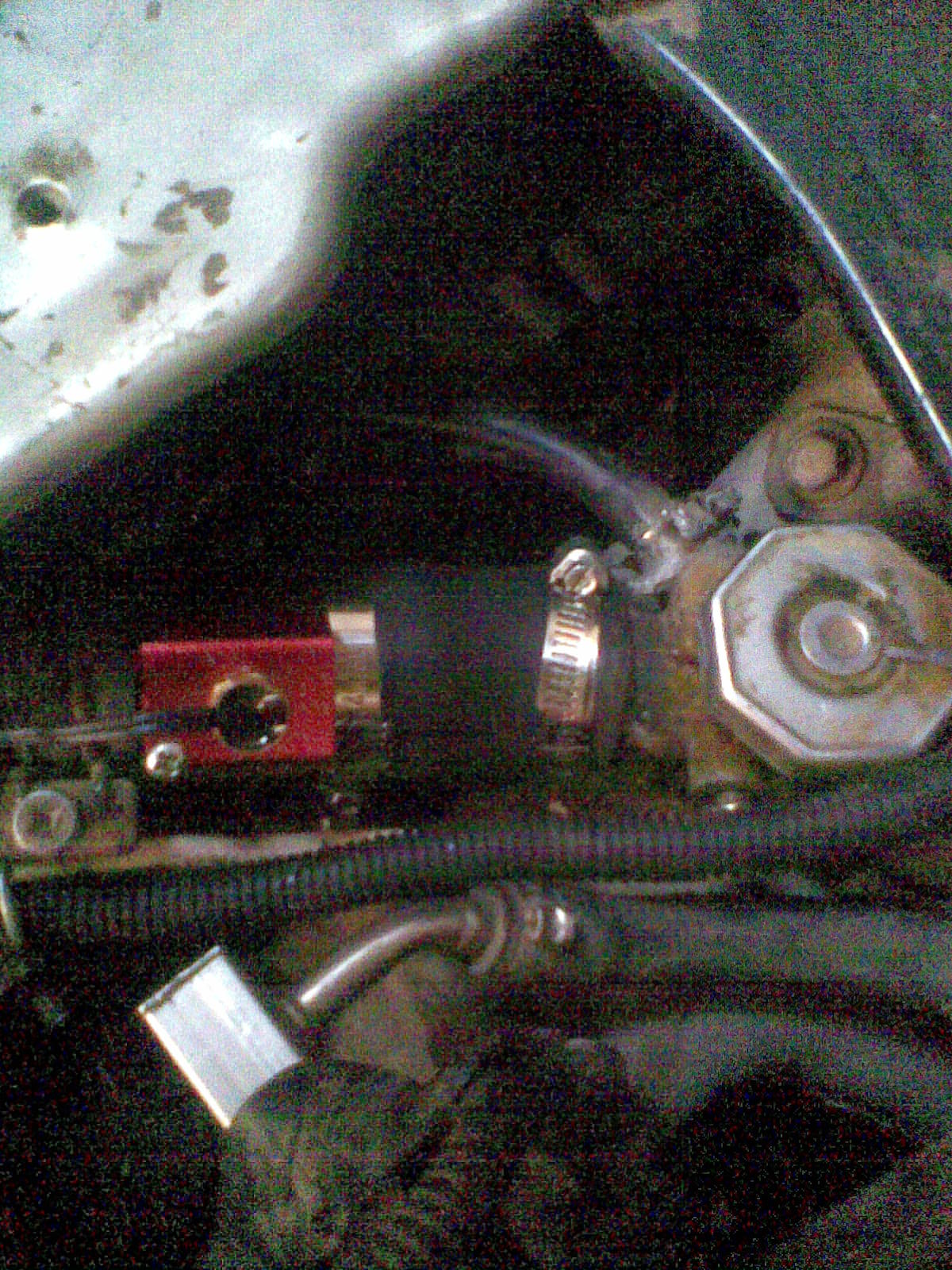

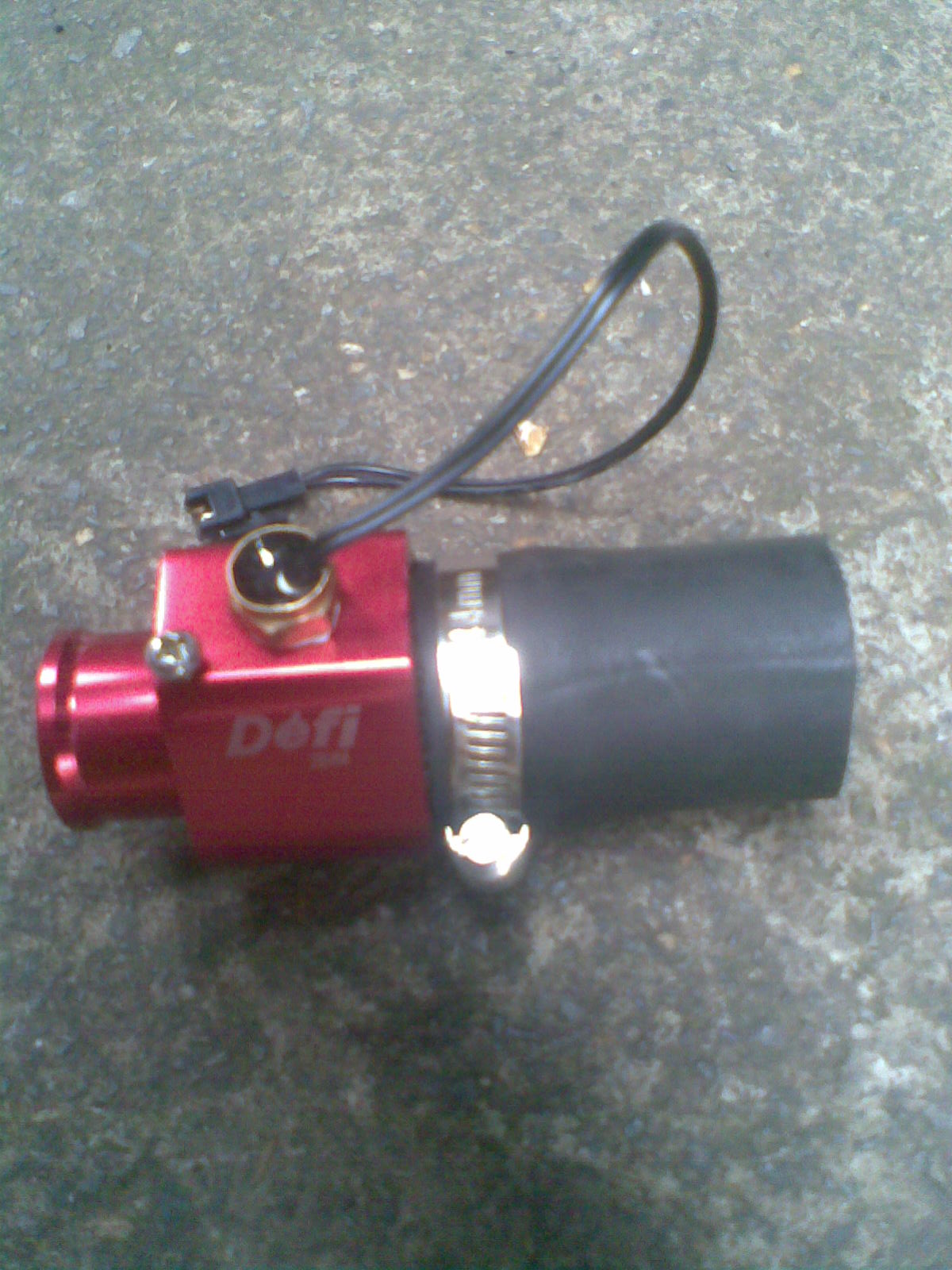

买的三通是28mm的,考虑到以后恢复方便用内径28mm的高压水管一段6cm左右加接到一端

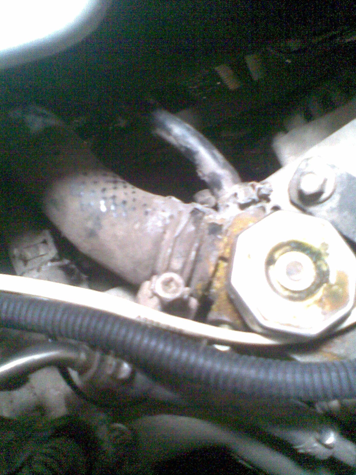

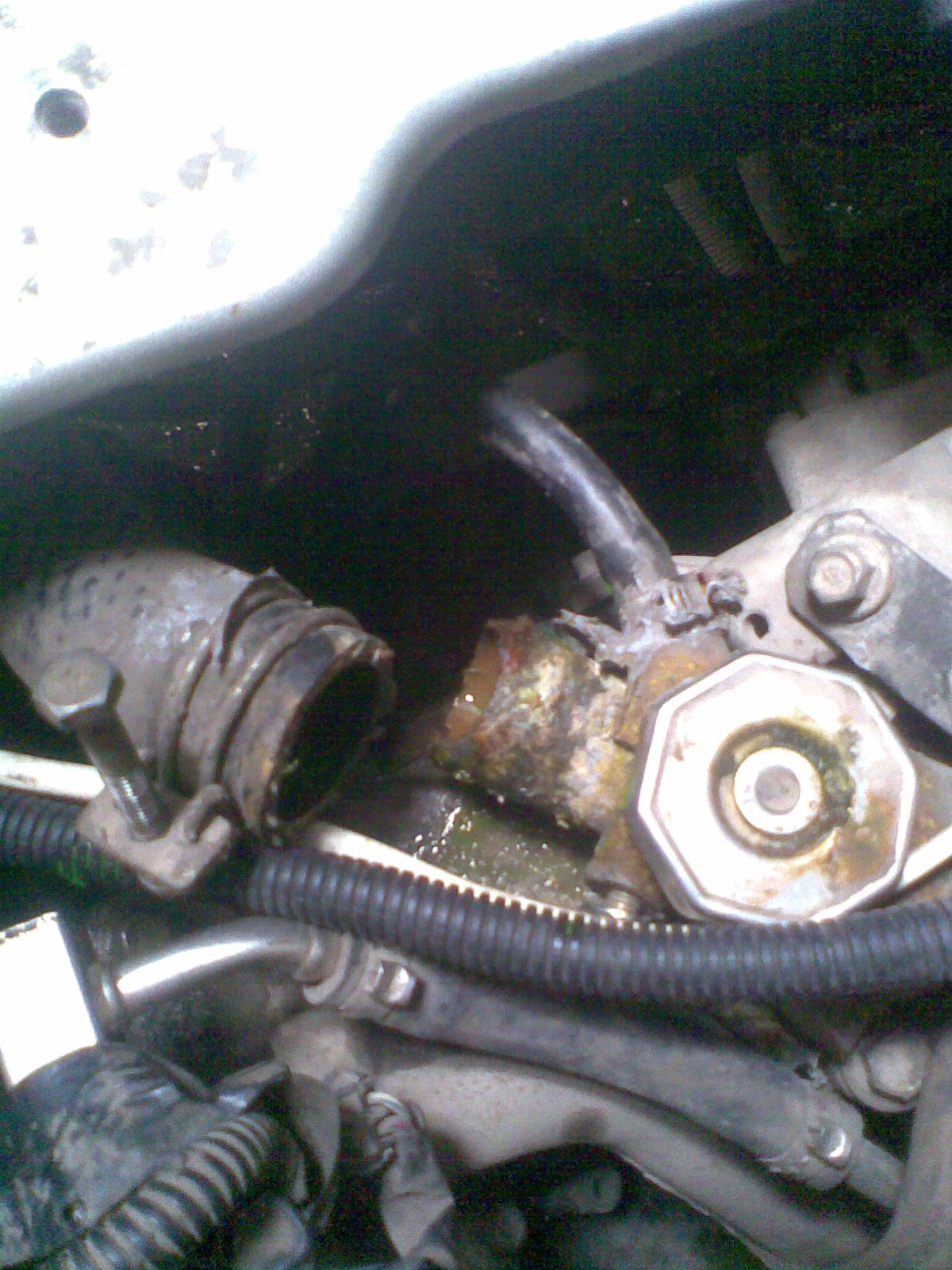

取温点选在调温器大循环出口

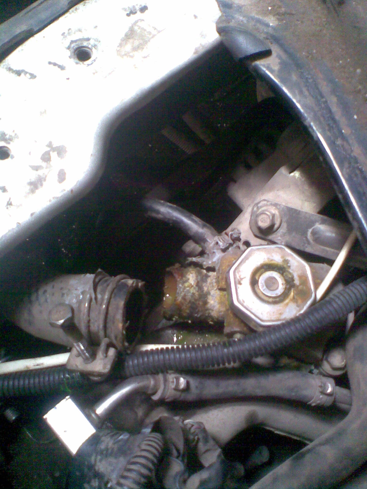

取下胶管发现管口腐蚀很严重

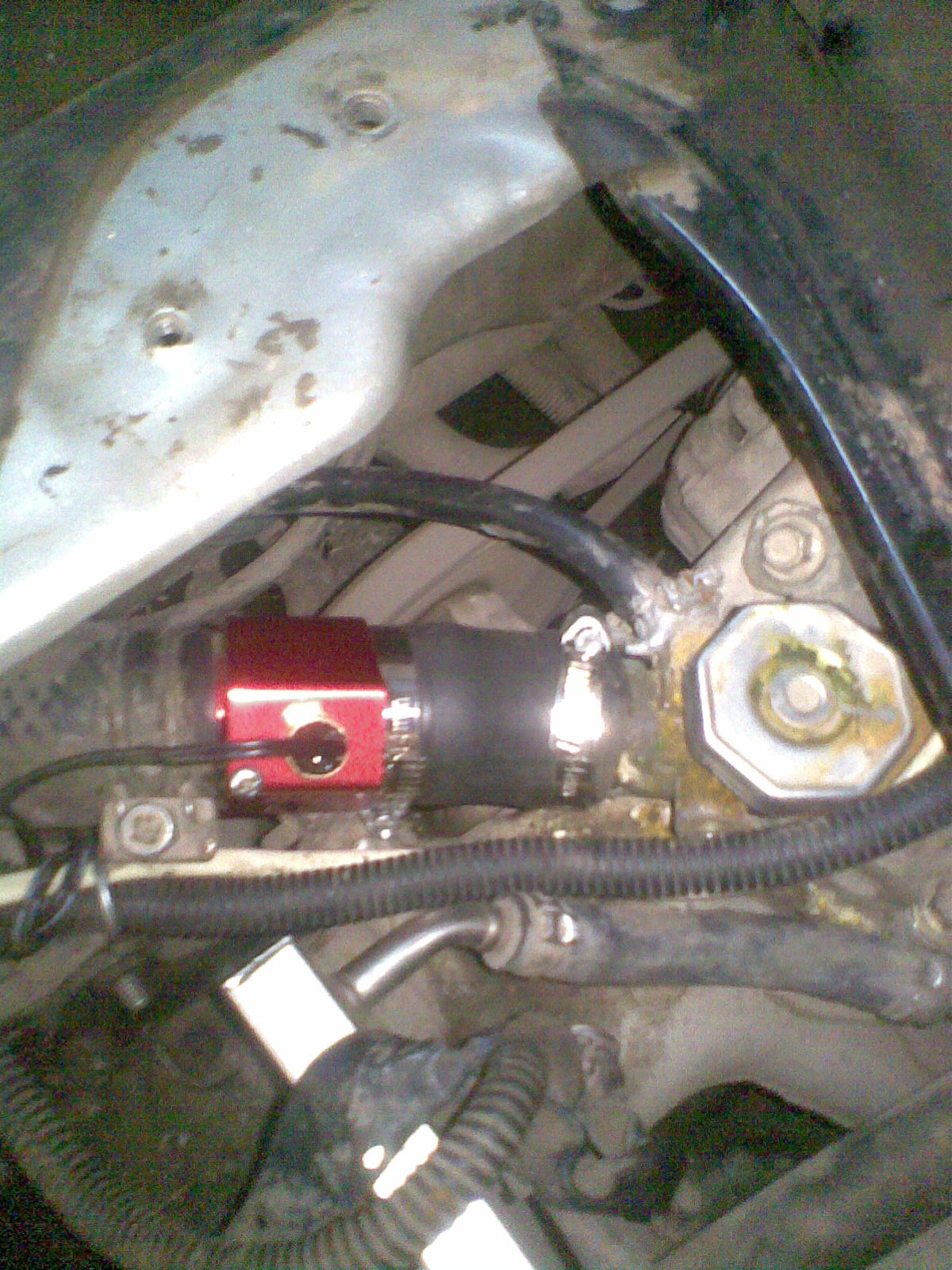

接上三通

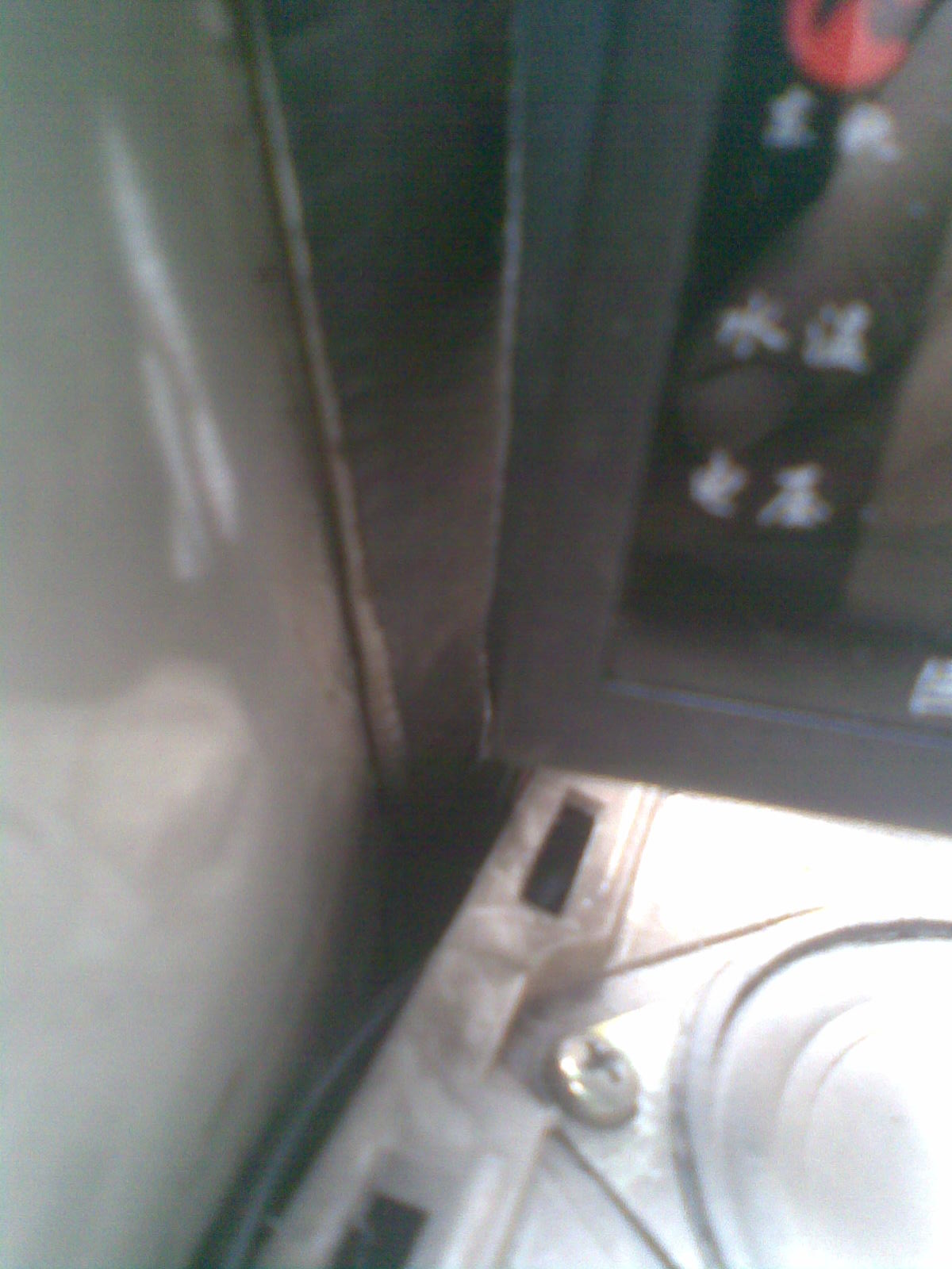

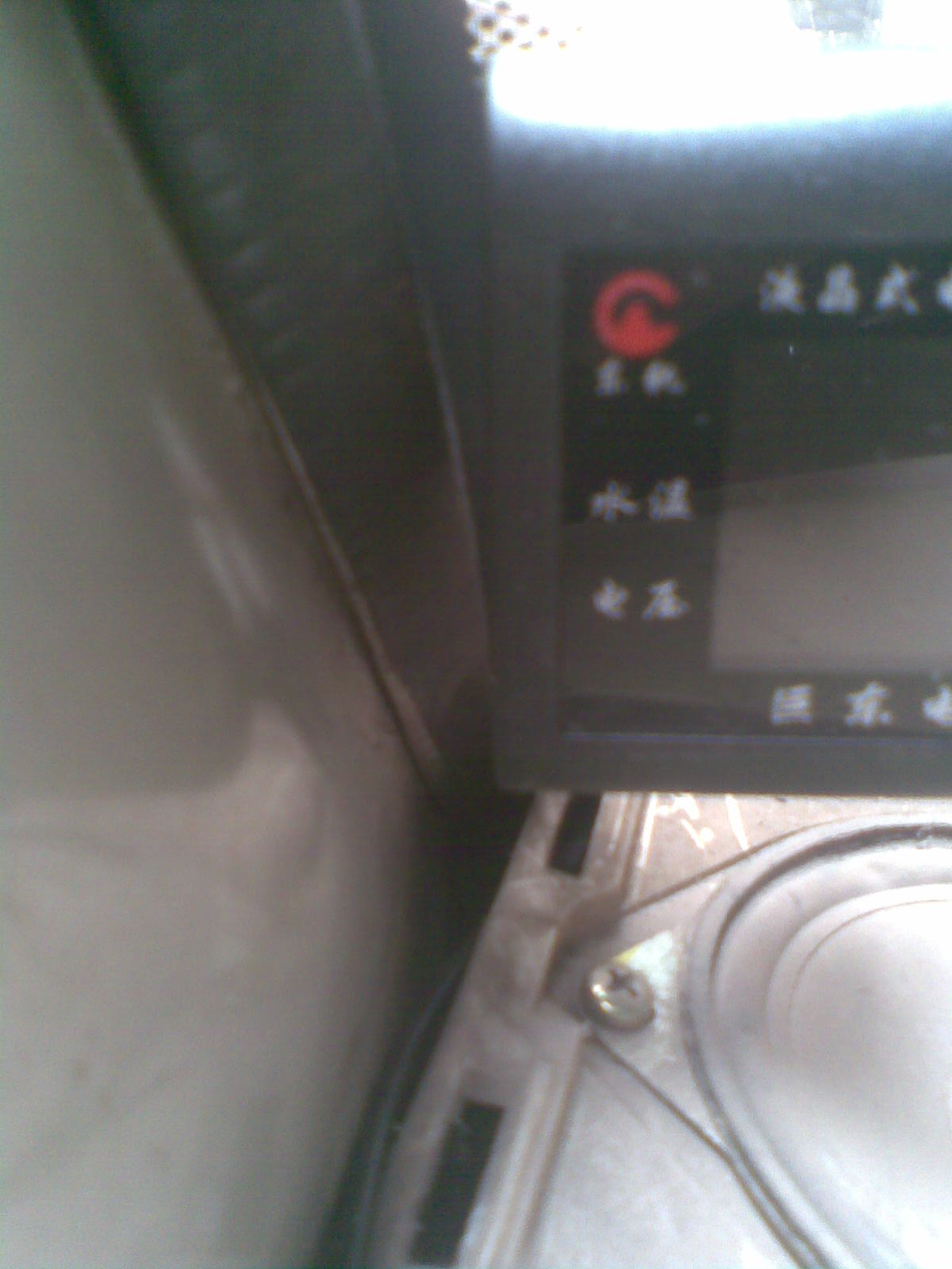

表装在左面玻璃上,线从左下面缝隙走

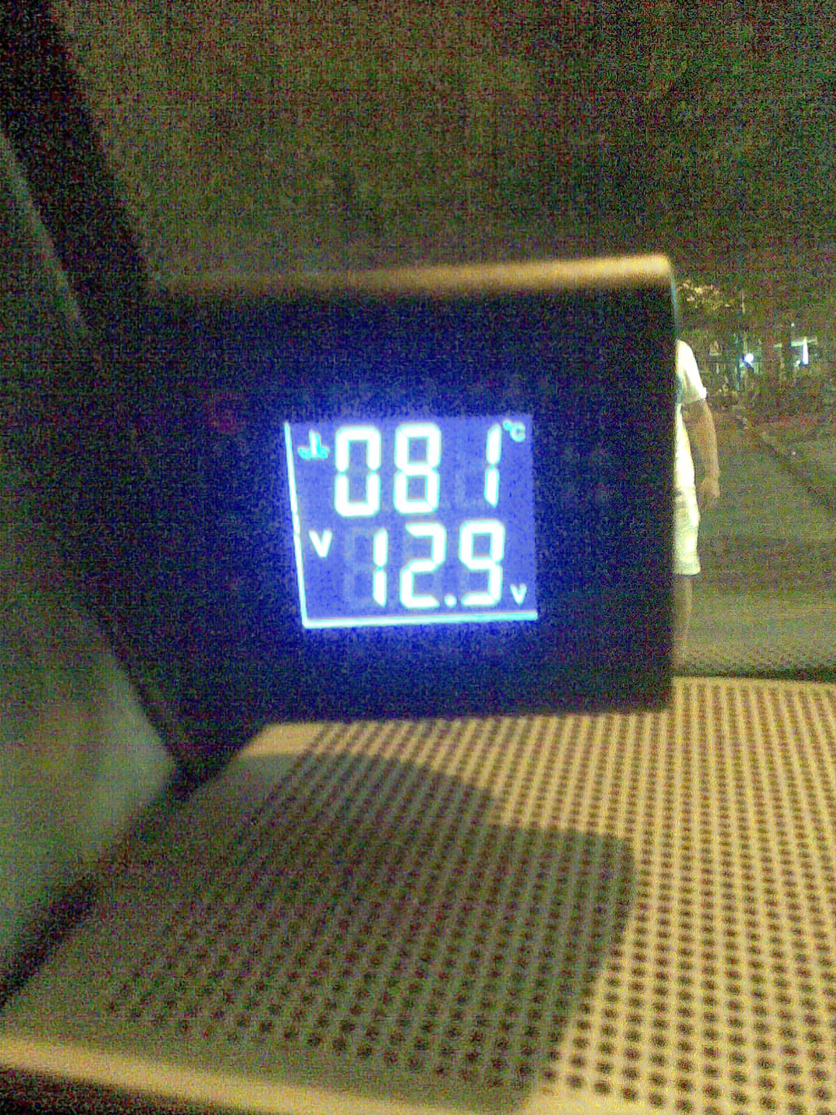

电源电压从点烟器上取,钥匙打到第二档后表才有显示。晚上开车出门顺便照了个像,不知咋回事手机光线暗的时候照像就不行了,将就看吧有那个意思就行了。
水温表坏的时候对水温一点不了解,跑了几公里才八十多度(室度28度左右)不知道正常不。

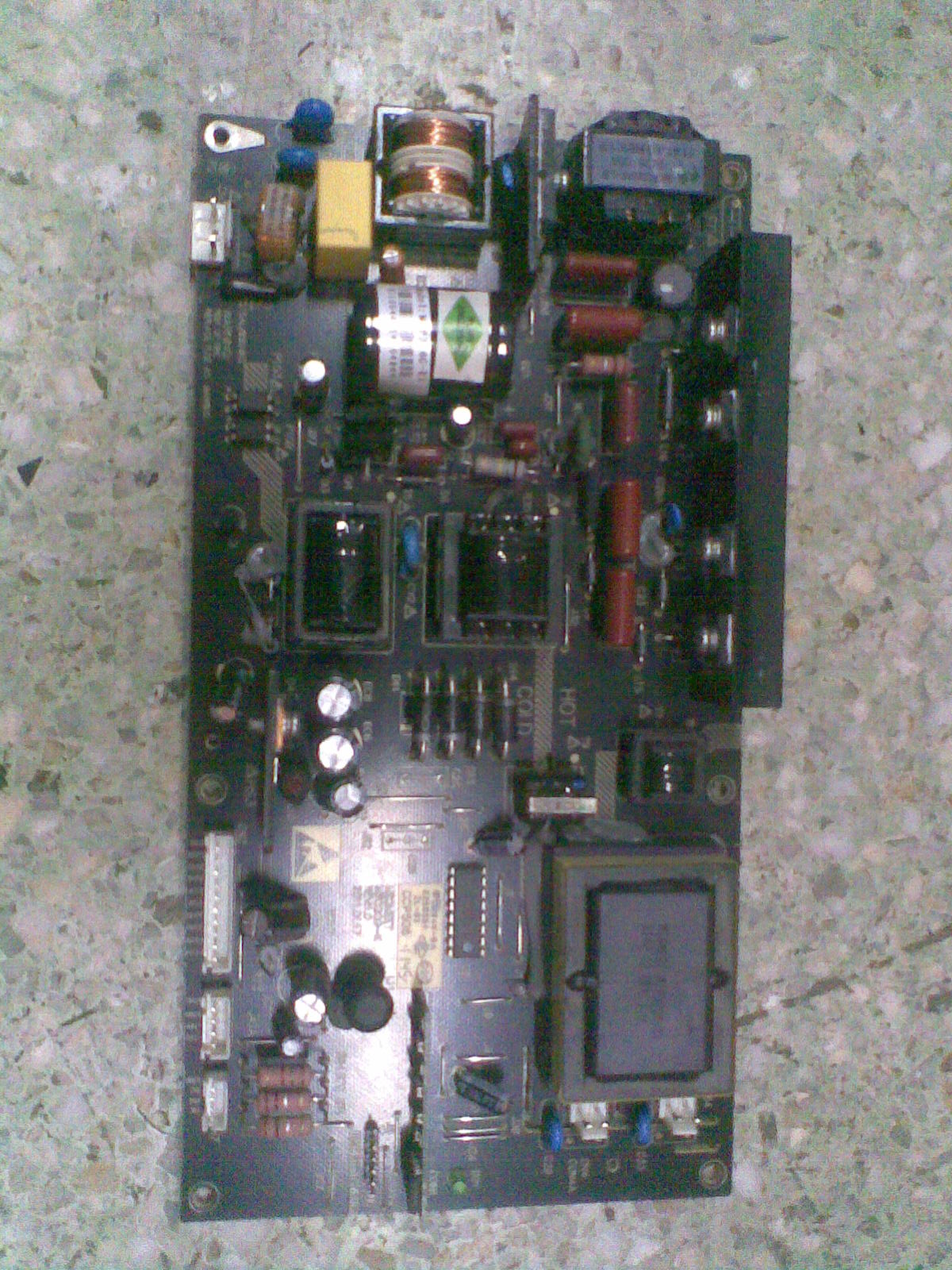

 楼主| 发表于 2013-8-23 10:41:47 | 显示全部楼层
原草稿没有用到的图片咋一发帖就有了,把修的液晶电源板已弄上去了{:soso_e113:},编辑不能删{:soso_e135:},算了不管了

发表于 2013-8-23 12:19:40 | 显示全部楼层
你把这个放在大循环的出口应该起不到原来应有的作用,其实这里本来就有个不显示的控制电子风扇的传感器。
这个温度计应该放在原来的位置才行,它是在发动机底部水泵的位置,发动机内部温度一高就能显示出来。
你放在这里平时温度高一点节温器就打开了所以温度一直不高,再说了万一节温器坏了会误事的。

 楼主| 发表于 2013-8-23 13:02:57 | 显示全部楼层
谢谢指教,我想已应该放在水泵出口,但找不到可以给张截图看看吗
